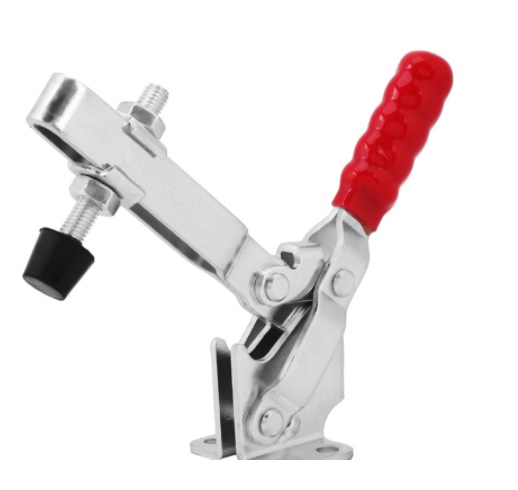

По мне так жертвенник и плюс 4 самореза самый примитивный и лёгкий вариант установки деревянной заготовки.
Но если ставить на поток то я бы смотрел в сторону вот таких зажимов, с двух сторон упоры и с других двух сторон зажимы, есть разные варианты, боковые и пр.
Но это чисто моё мнение без практики и опыта.
зажим.jpg (2933 просмотра) <a class='original' href='./download/file.php?id=191926&mode=view' target=_blank>Загрузить оригинал (27.48 КБ)</a>
Re: Портальный фрезер 250х190х70 по алюминию
ужасные прижимы, место съедают уйму

Андрей Г. писал(а): ↑ По мне так жертвенник и плюс 4 самореза самый примитивный и лёгкий вариант установки деревянной заготовки.
Не прочитав полностью пишешь)
У меня и так финальная стадия закрепления заготовки на болты.
А вот предварительная когда одну сторону заготовки которой буду ложить на стол надо фрезеровать полностью надо прижимать с боков
так как фреза будет по всей поверхности заготовки работать, и сверху не вариант какие нибудь крепежи делать.
А это вообще просто жесть приблуда.
Есть намного меньше и удобнее сделанные, что то наподобие защёлок на чемодан, но опять же они сверху крепят заготовку.

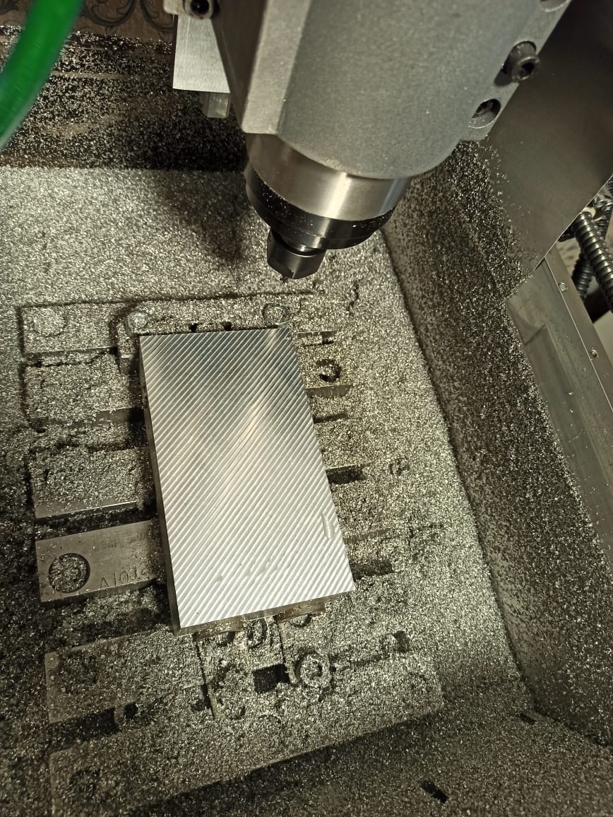

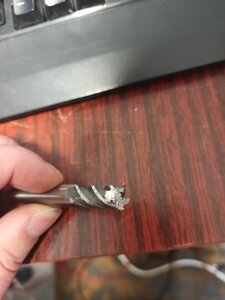

На выходных пробовал 10 диаметром фрезой 4 пера пильнуть поверхность, фреза забилась, поменял на 10 диаметром но 2 пера и фреза не забилась но кромка вся ворсистая осталась, поменял на 5 диаметром 4 пера пошло хорошо. Надо изучать режимы резанья. Самодельные прижимы выдержали.
Ещё после фрезы чувствуется гребенка, это походу у меня шпиндель криво стоит?
Режимы что для десятки фрезы что для пятёрки применял одни и те же: в g коде поставил F1000, обороты 220 герц, перекрытие фрезы 50%, глубина за проход 1 мм.
Ещё заметил что в одном и том же месте полоски после фрезы не совсем прямые как бы волной, походу в этом механика виновата? На палец эти волны не чувсвуются, только прямые полосы.

Фреза похоже made in USSR. Про сож ни слова, а для такой фрезы она обязательна, иначе будет то что произошло - налипание на фрезу материала. Хотя бы смазка (wd40, моторное масло, силиконовая смазка).
Обороты 13200, подача 1000, 4 зуба, съем на зуб 19 микрон если не ошибся в расчетах. Прям совсем немного для такой фрезы, подозреваю она не резала.

Ах точно :) сож был у меня всего только один стакан (столько смог вынести с работы), десяткой пробовал на сухую а после смены на пятёрку уже попробовал с сож.

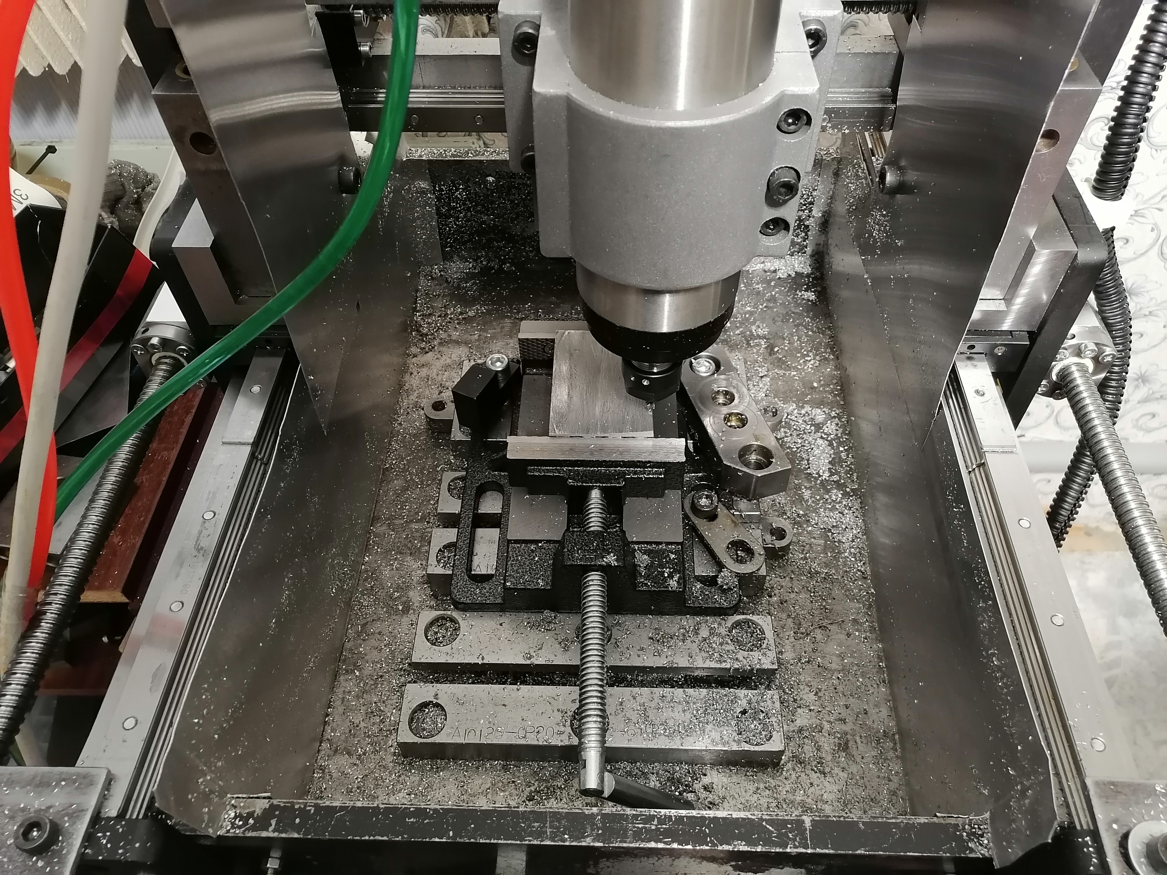

Всем привет

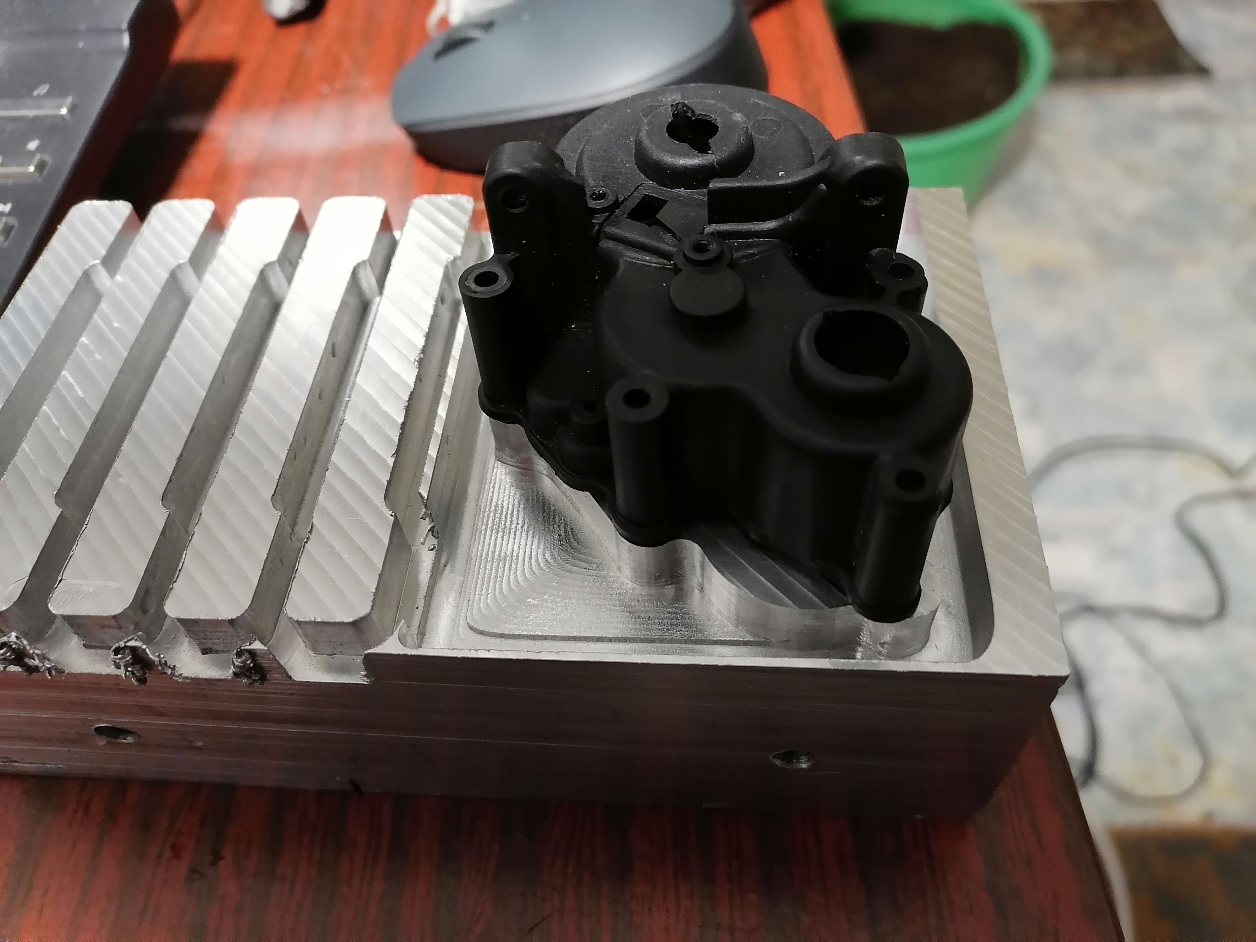

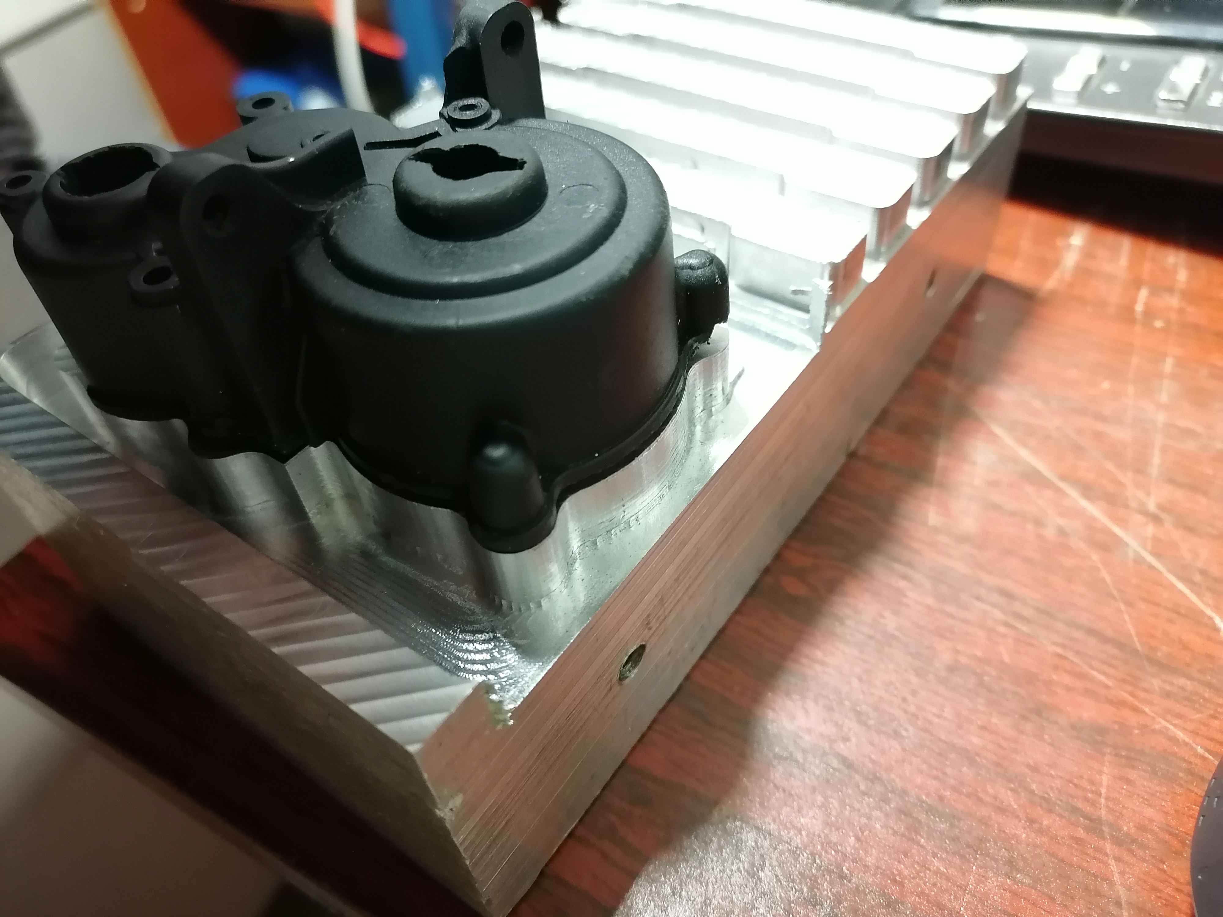

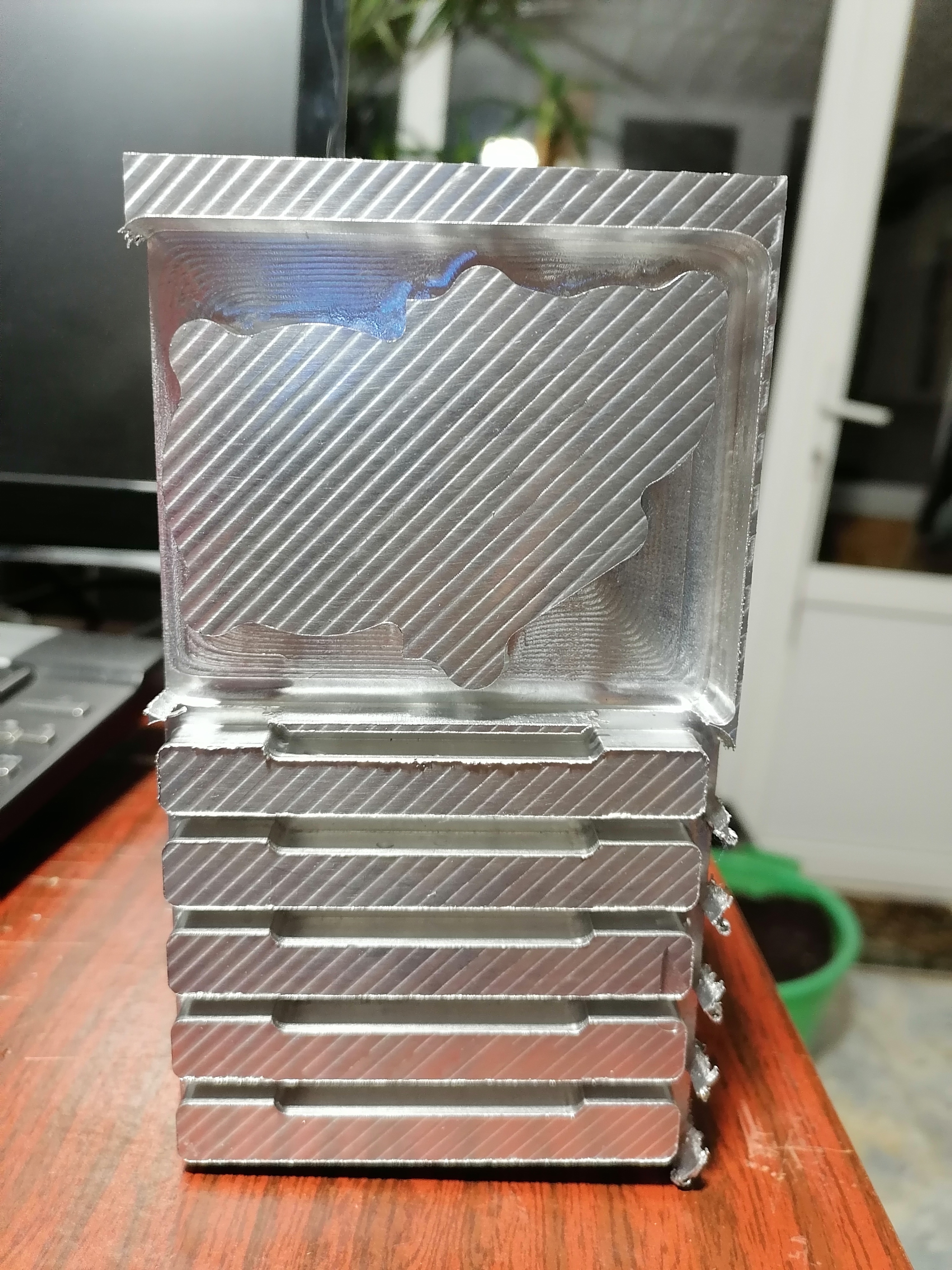

Потренеровался в выходные, выпилил пять держателей осей для RC машинки из них 4 шт. против часовой стрелки фреза шла и пятую поэксперементировал и попробовал по часовой стрелке, та которую пилил по часовой стрелке не понравилось как выглядят края (в бахроме получились). Ещё попробовал кое какую детальку выпилить на этой же заготовке но прекратил так как оказалось у меня станок фрезерует зеркально наоброт :) и фреза длинее нужна и деталь я оказывается во фрикаде неправильно нарисовал (в одном месте) вобщем станок мне сказал - я не виноват, я всего лишь фрезерую то что ты мне нарисовал :). А ещё разжился какими не какими тисками.
