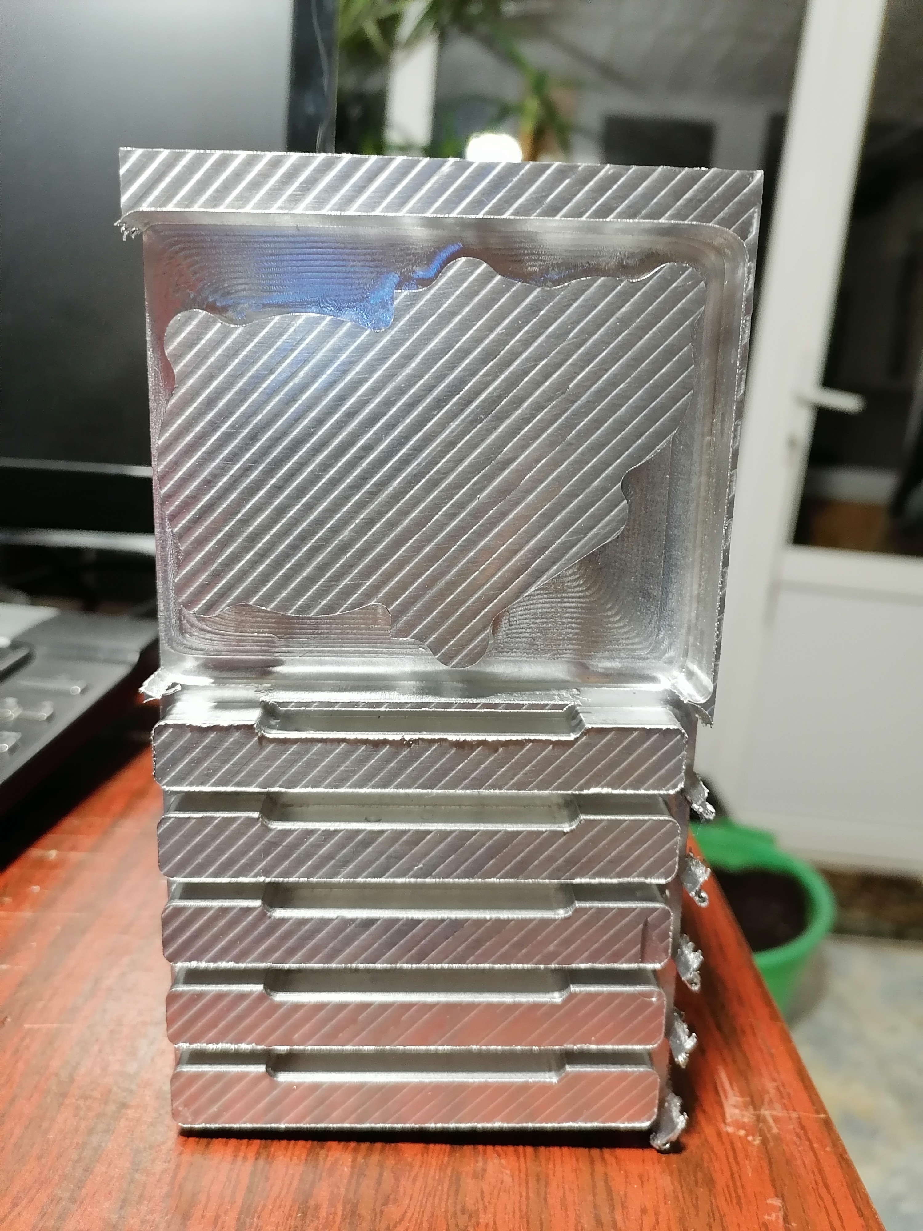

Всем привет
Потренеровался в выходные, выпилил пять держателей осей для RC машинки из них 4 шт. против часовой стрелки фреза шла и пятую поэксперементировал и попробовал по часовой стрелке, та которую пилил по часовой стрелке не понравилось как выглядят края (в бахроме получились). Ещё попробовал кое какую детальку выпилить на этой же заготовке но прекратил так как оказалось у меня станок фрезерует зеркально наоброт :) и фреза длинее нужна и деталь я оказывается во фрикаде неправильно нарисовал (в одном месте) вобщем станок мне сказал - я не виноват, я всего лишь фрезерую то что ты мне нарисовал :). А ещё разжился какими не какими тисками.

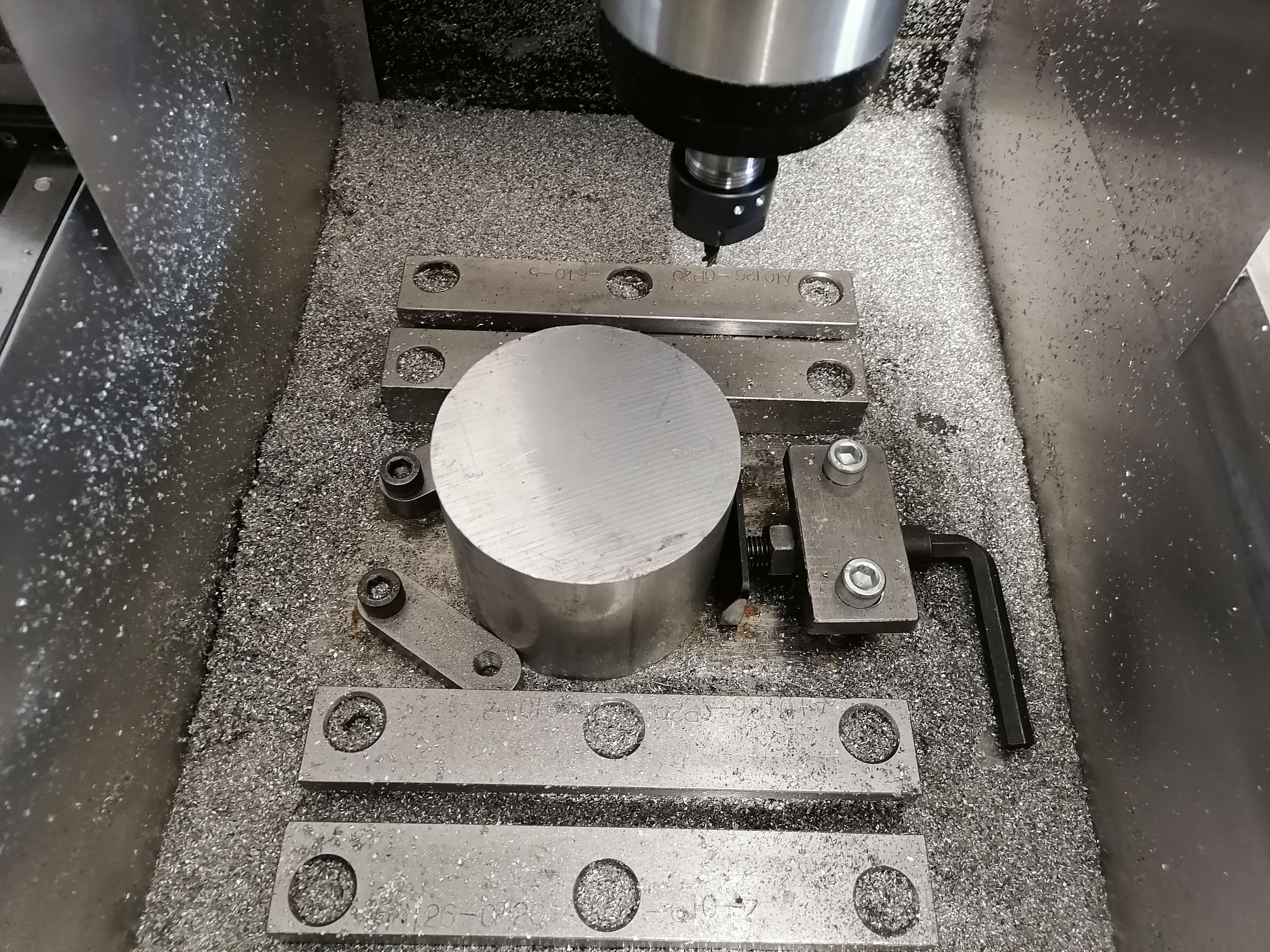

Всем привет
Всё таки спрошу вопрос который кучу раз мусолился и чертежи видел где зона крепления шпинделя но всё же, если за нижнию часть прицепить шпиндель на сколько это критично? Столько раз видел станки с прикреплённым за нижнию часть, сложилось мнение что это не критично и подшипникам ничего не будет. Нехватает немного высоты.

Re: Портальный фрезер 250х190х70 по алюминию
Сообщение новенький »
Андрей Г. писал(а): ↑ это не критично
нет
Андрей Г.
Сообщения: 103
Зарегистрирован: 09 янв 2020, 10:56
Репутация: 9
Настоящее имя: Андрей Гармаш
Сообщение Андрей Г. »
новенький писал(а): ↑ нет
Нет, не критично :) ?
новенький
Сообщения: 79
Зарегистрирован: 16 янв 2018, 08:27
обоснуйте
