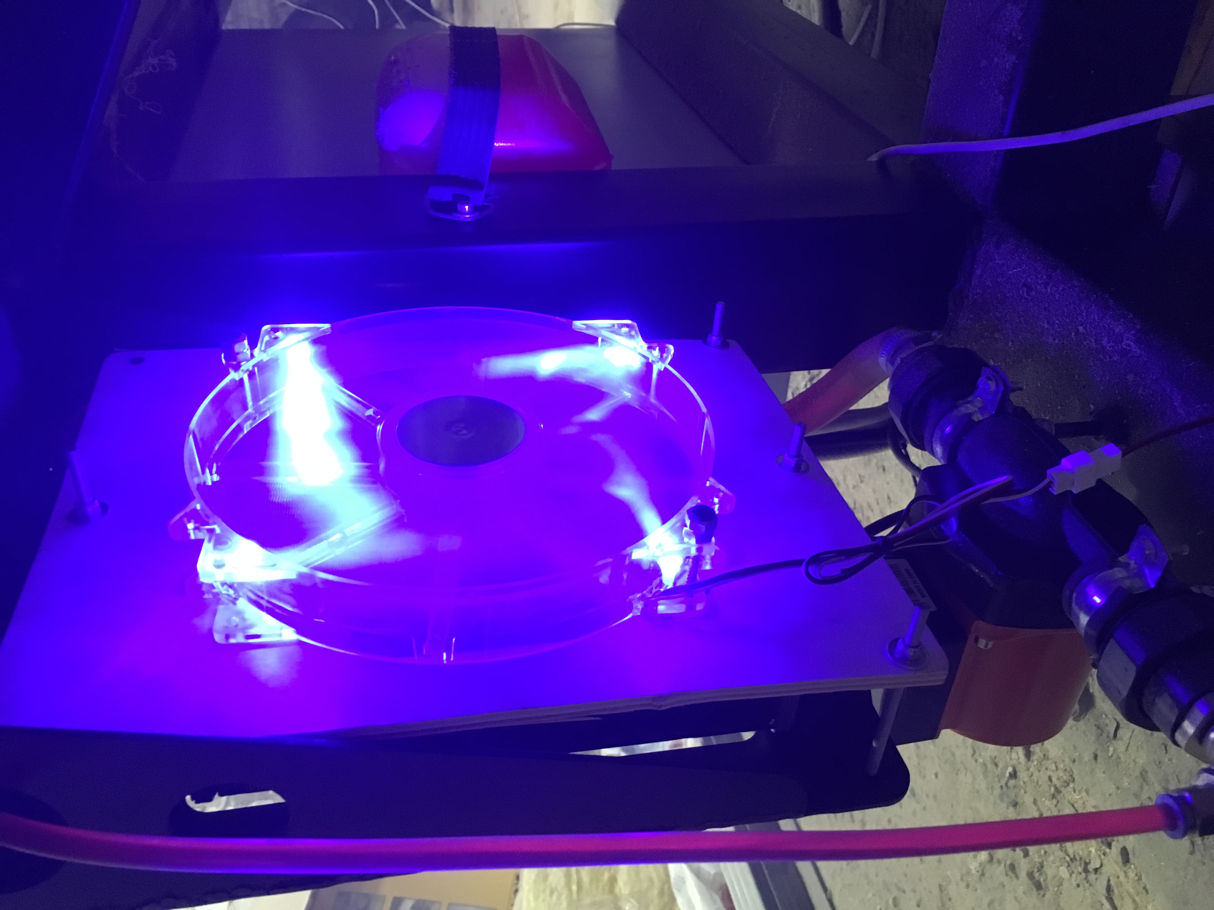

Печка люто грелась. Пассивного охлаждения мало. Сгонял в магаз по факту приобрёл 200мм куллер. Терьер норм. Пацанцкий со светиками

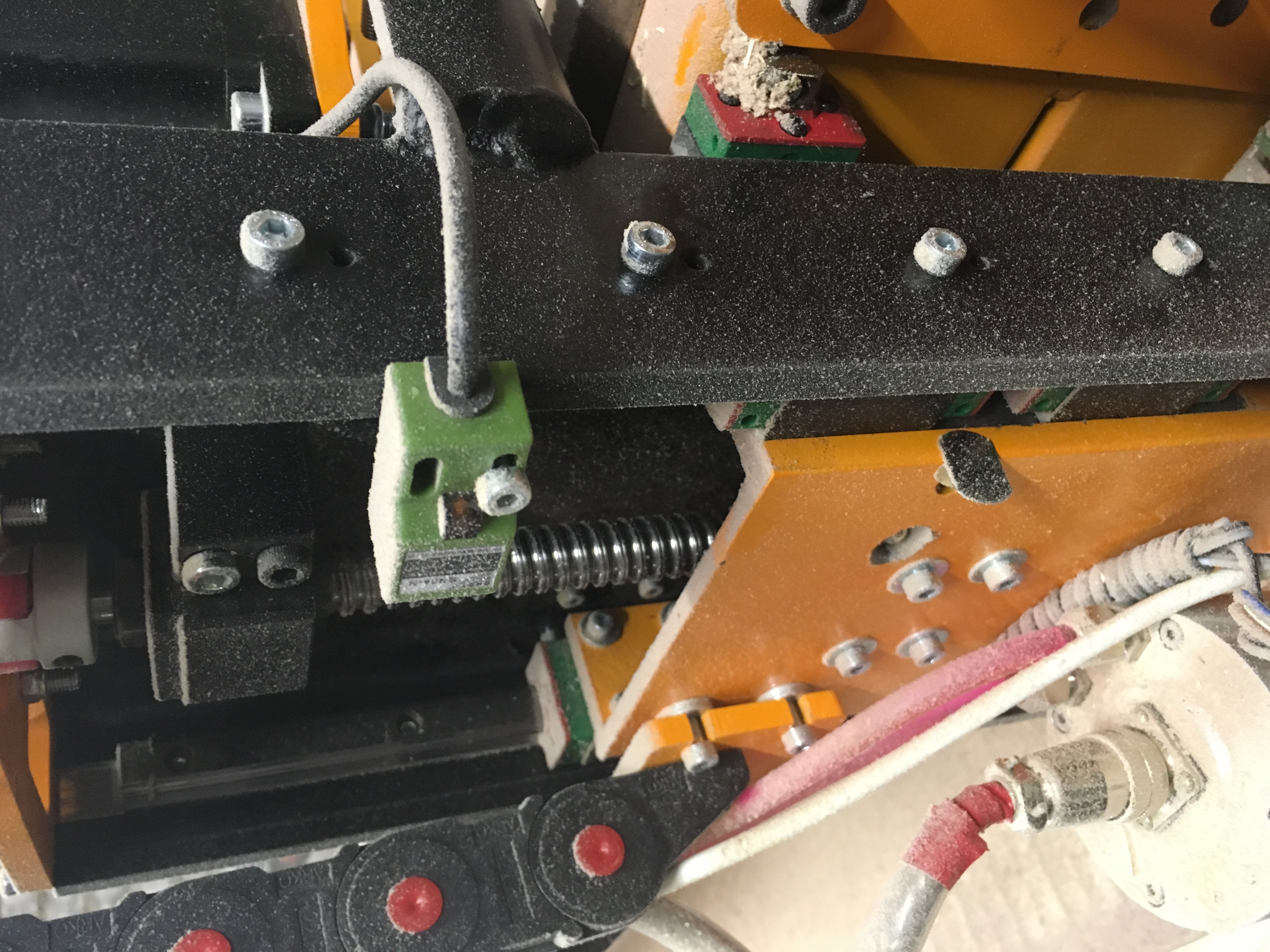

Re: Фрезерный станок по дереву,мдф,фанере,пластику 3000X2000
Сообщение not4u »

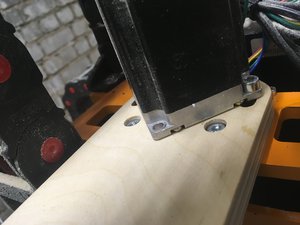

Кстати рельсы по zКе крепил по-извращенному. Нарезал М5 и с обратной стороны.
IMG_1200.JPG (3773 просмотра) <a class='original' href='./download/file.php?id=116916&mode=view' target=_blank>Загрузить оригинал (2.25 МБ)</a>
Сообщения: 2098
not4u писал(а):Кстати рельсы по zКе крепил по-извращенному. Нарезал М5 и с обратной стороны.
Как резалось, без проблем?
Сообщение not4u »
Ну да. Купил метчики спиральные JMC. Просто божественны. Немного великоват Ф4.5 на рейке. Под М5 надо 4.3 но все окей

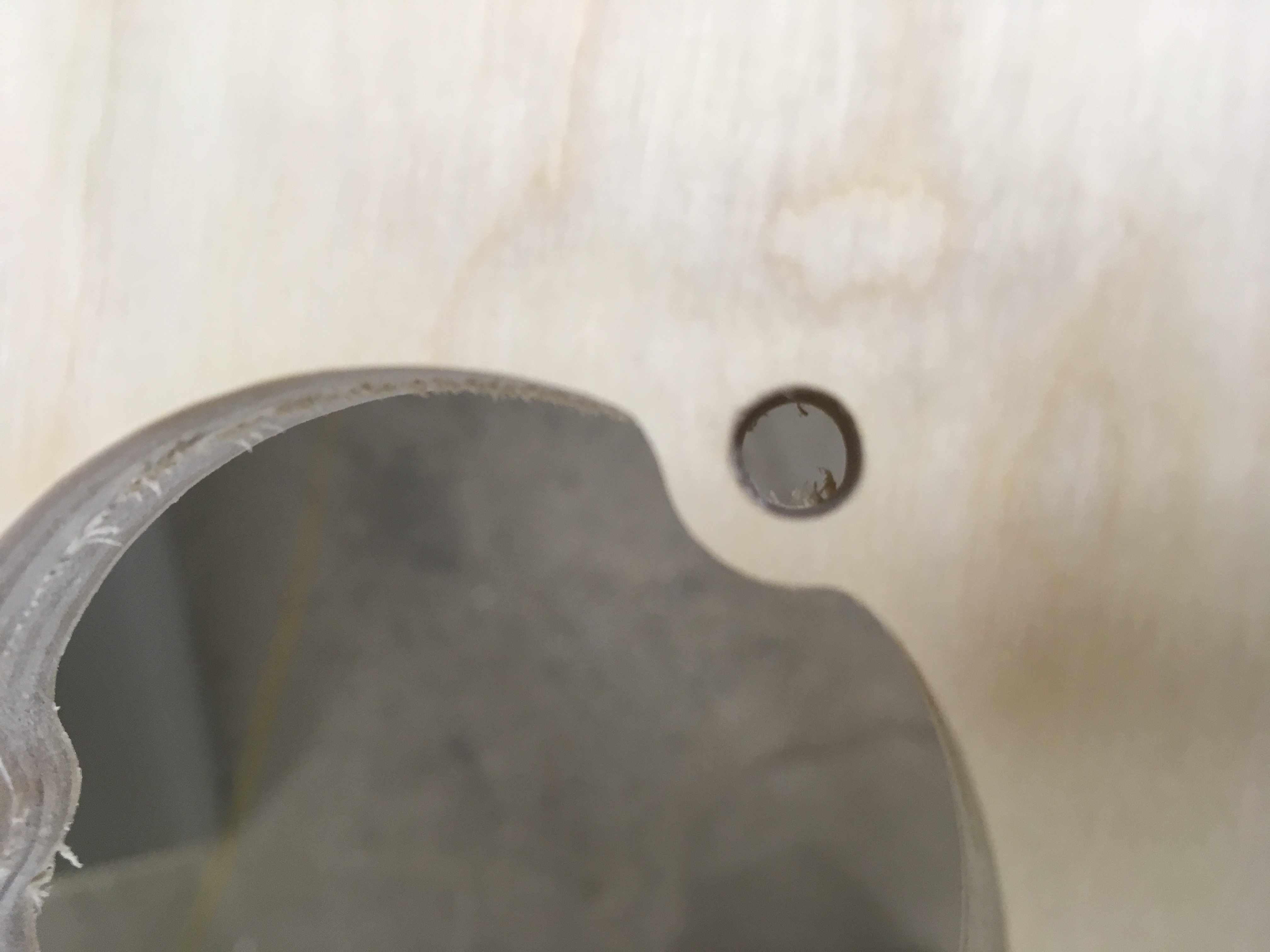

24 фанеру пилит ок

not4u писал(а):Печка люто грелась. Пассивного охлаждения мало.
Аналогично делал, с печкой и вентилятором. Потом вентилятор отключил. А затем и печку убрал - не грелась совсем.
Теперь такая система: шланги, расширительный бачок 5л, электропомпа печки и реле времени. Режим включения/выключения подобран так, что и помпа и шпиндель чуть теплые.
Не знаю, может, у меня нагрузка небольшая? Фрезерую МДФ с заглублением максимум 5мм.

Сообщение not4u »
При резке тонкой фрезой естестно нагрузки нуль. Когда фигачил стол 40мм фрезой - пипец нагрелся

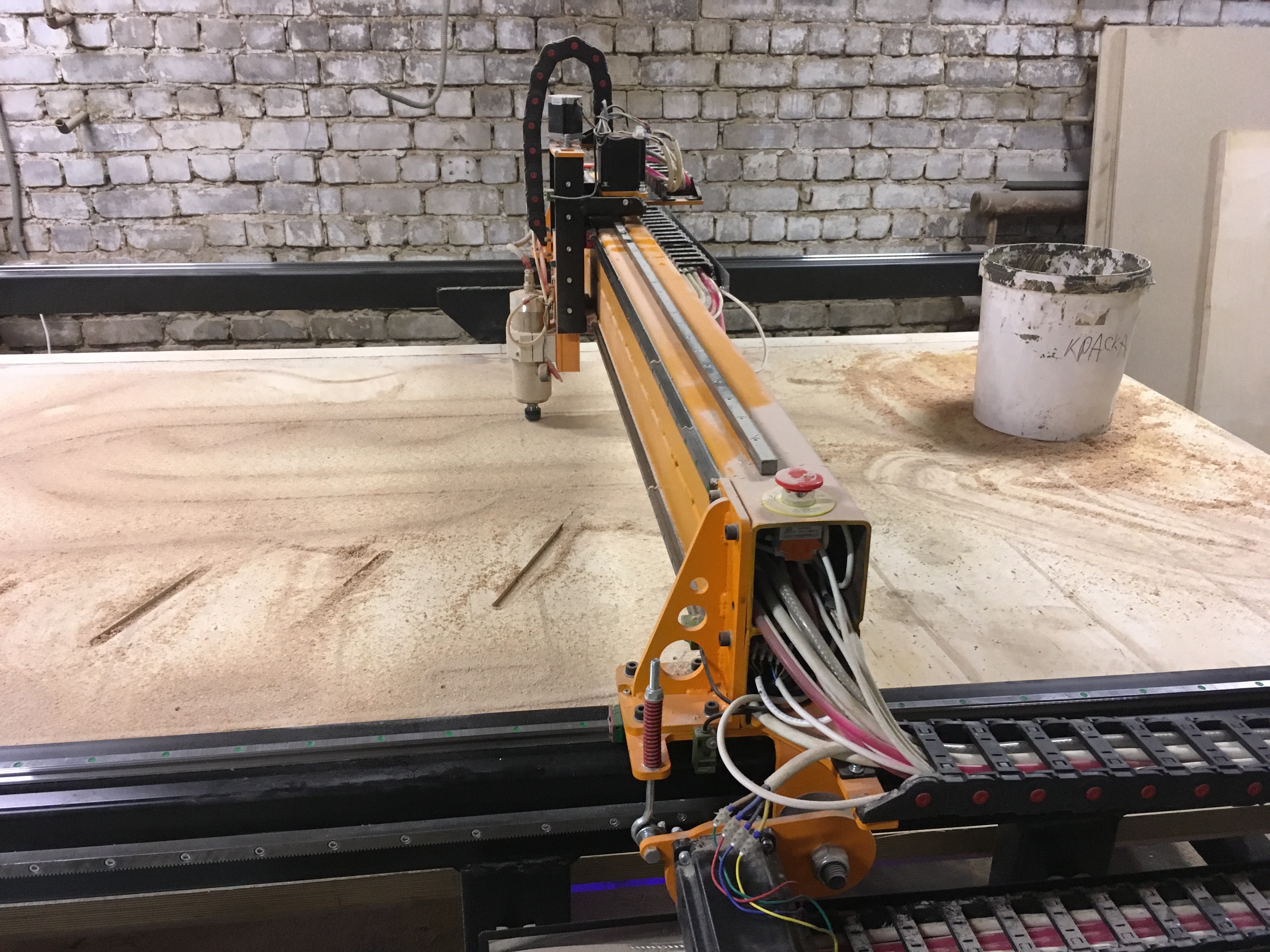

Короче донастроил (спасибо Михаилу Юрову). Вполне годно. Никаких редукторов и прочего. Прямой привод. Балка из стальной трубы весом под центнер. Ось Z из двух швеллеров. Скорость без месы только линкус и степмастер и ам882- 21м/мин ускорение 3500. На этом станок закончен. Что бы сделал
по-другому?
Больший ход по Zке и вакуумный стол.

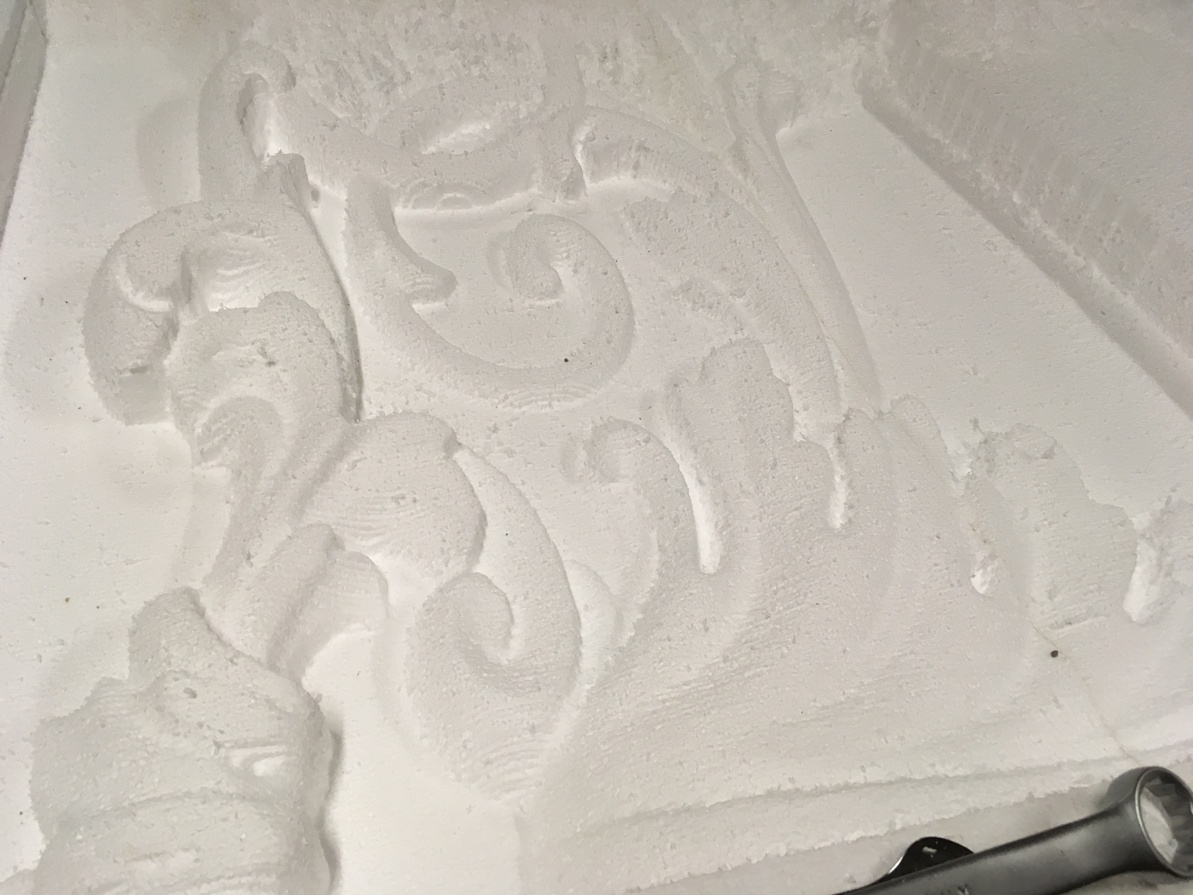

Фото резки. На фото Ф5.8 пройдено фрезеры 4мм в фанере 15мм

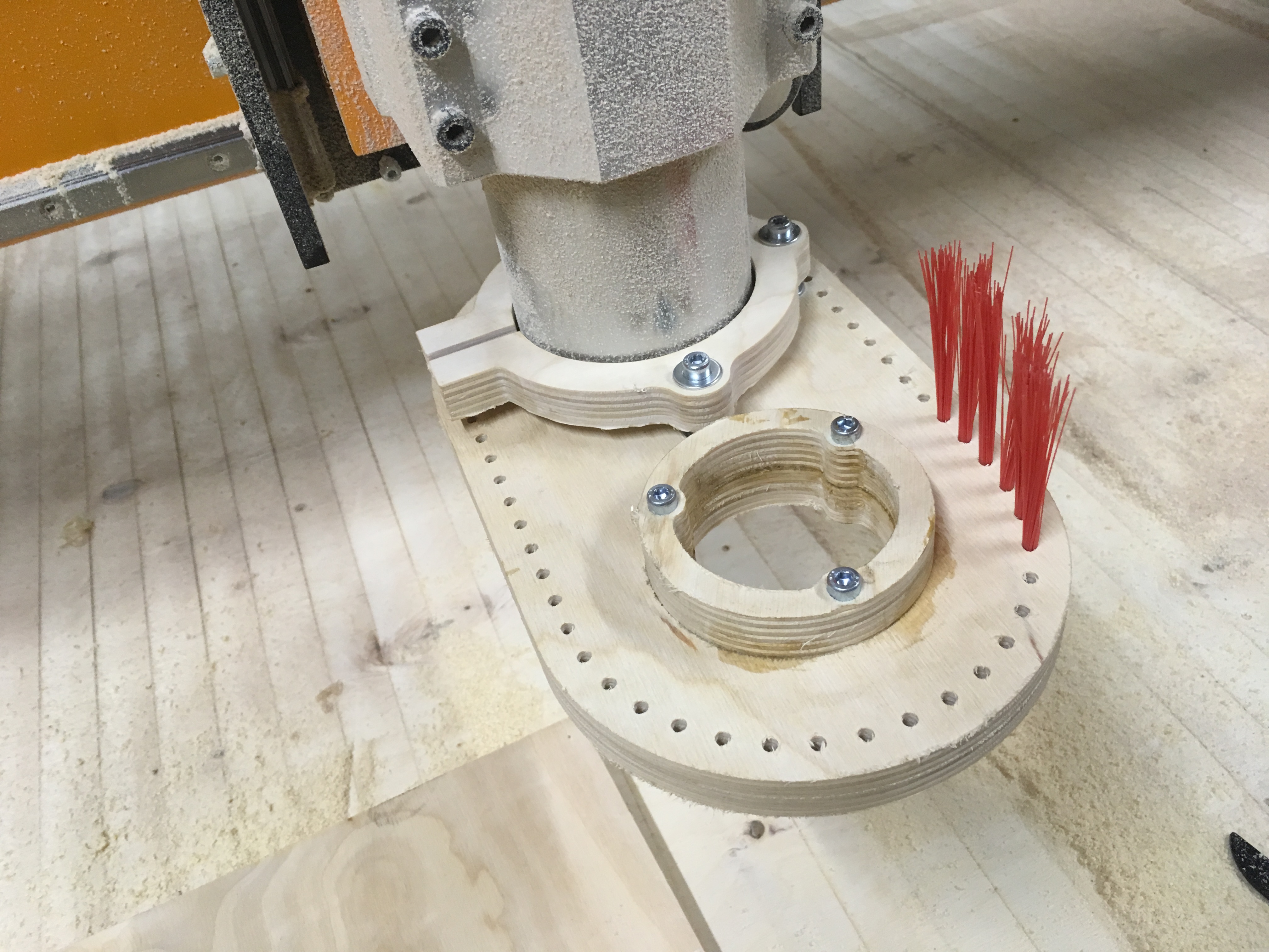

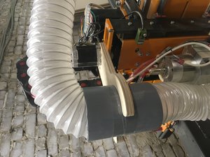

Сообщение not4u »

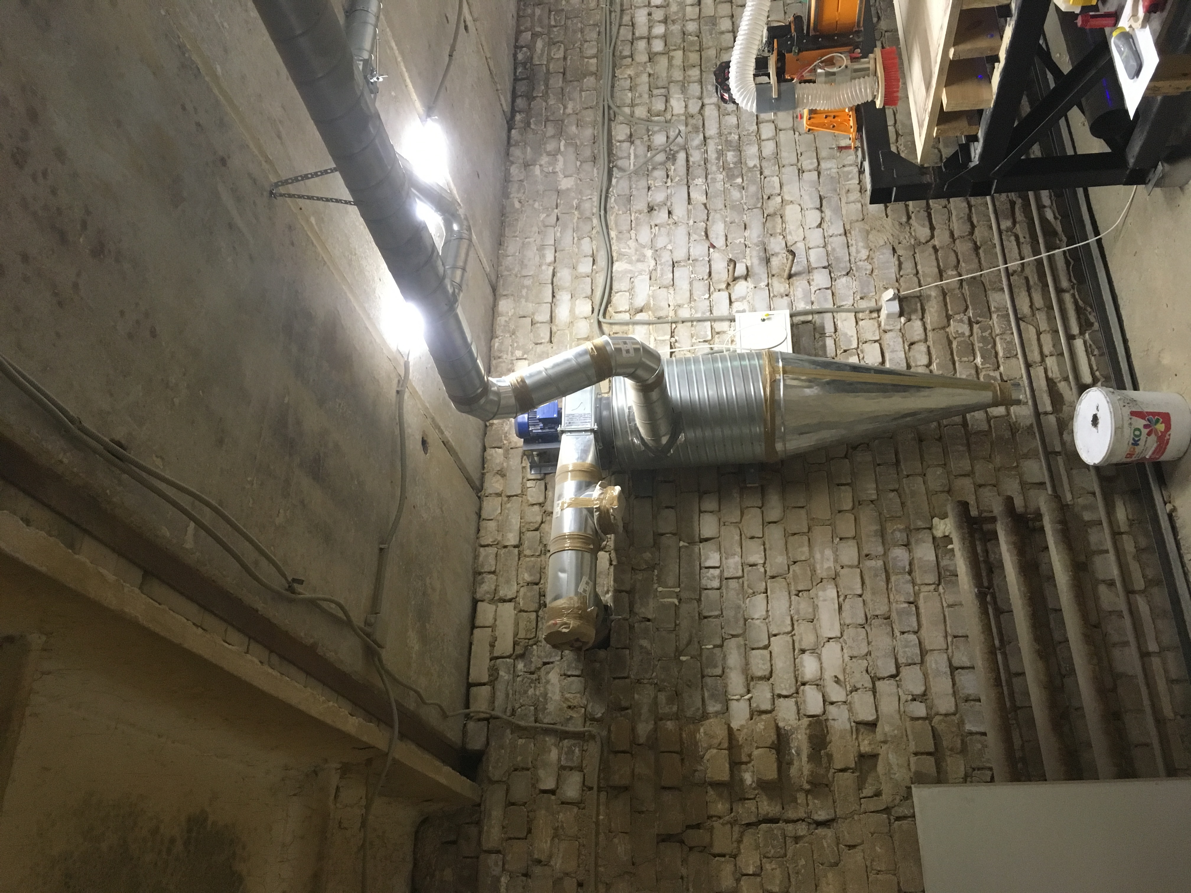

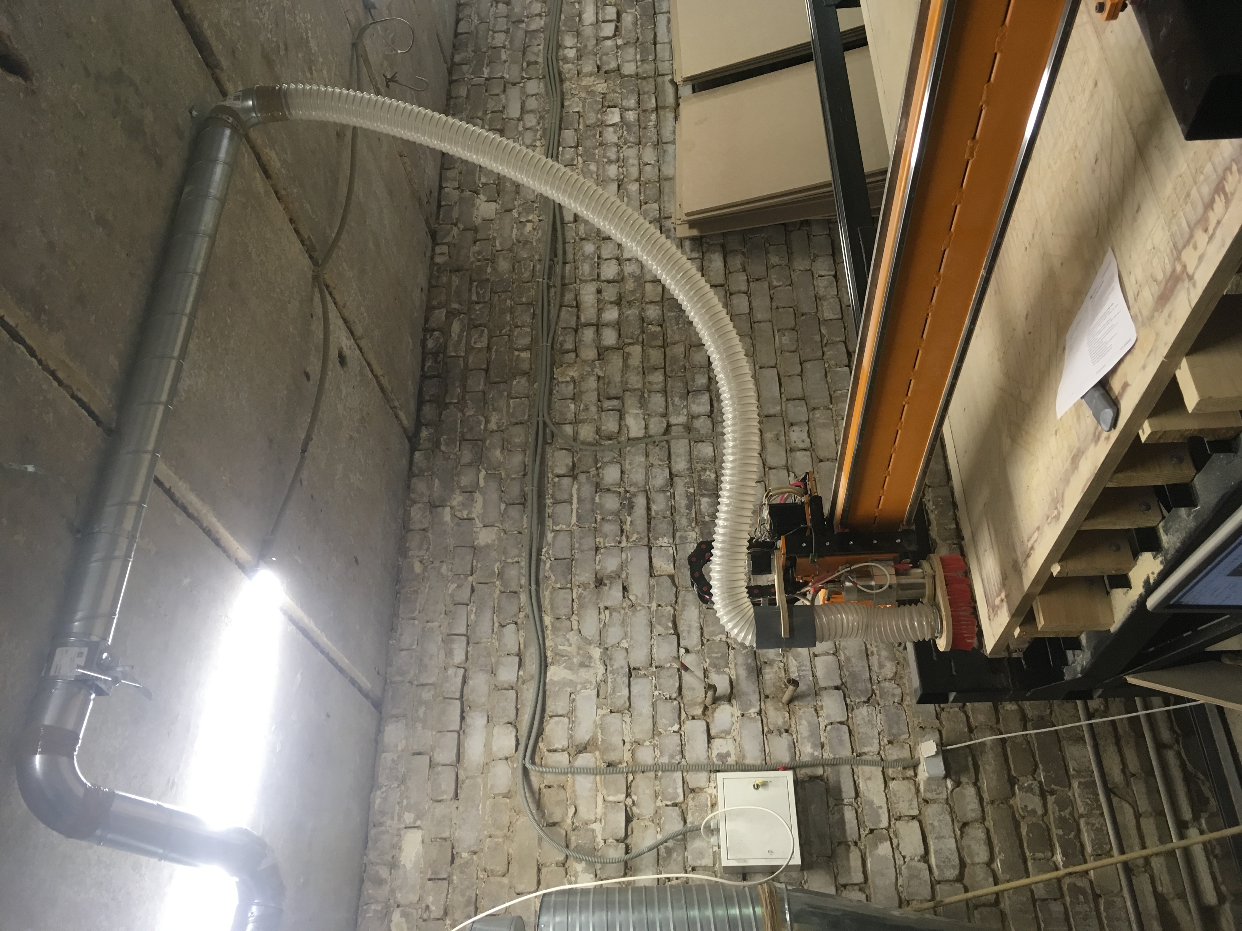

Пылеудаление
IMG_1235.JPG (3526 просмотров) <a class='original' href='./download/file.php?id=117246&mode=view' target=_blank>Загрузить оригинал (2.17 МБ)</a>
IMG_1236.JPG (3526 просмотров) <a class='original' href='./download/file.php?id=117247&mode=view' target=_blank>Загрузить оригинал (2.02 МБ)</a>
IMG_1237.JPG (3526 просмотров) <a class='original' href='./download/file.php?id=117248&mode=view' target=_blank>Загрузить оригинал (1.93 МБ)</a>

а сосешь чем?

Сообщение not4u »
Kiriller писал(а):а сосешь чем?

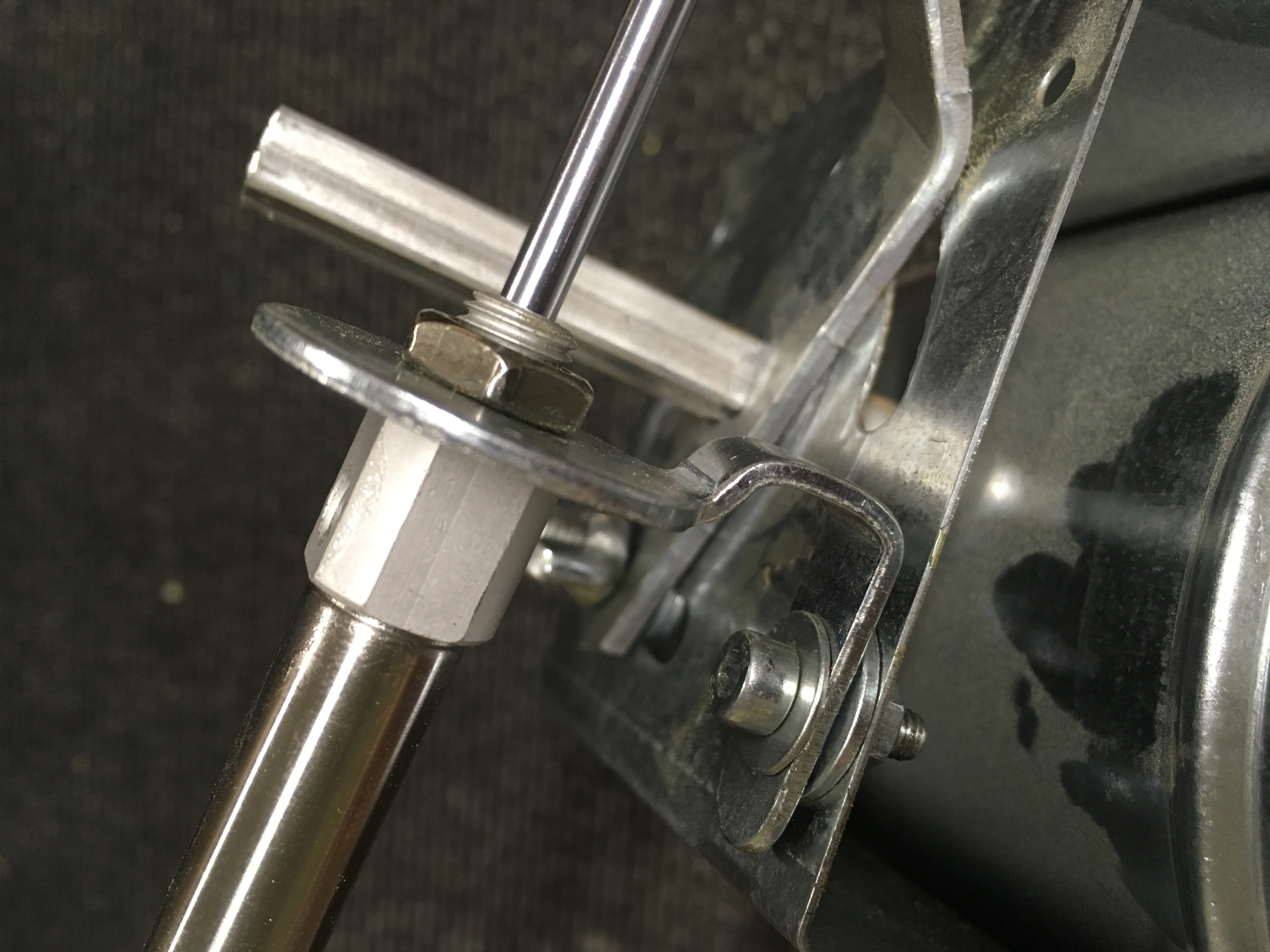

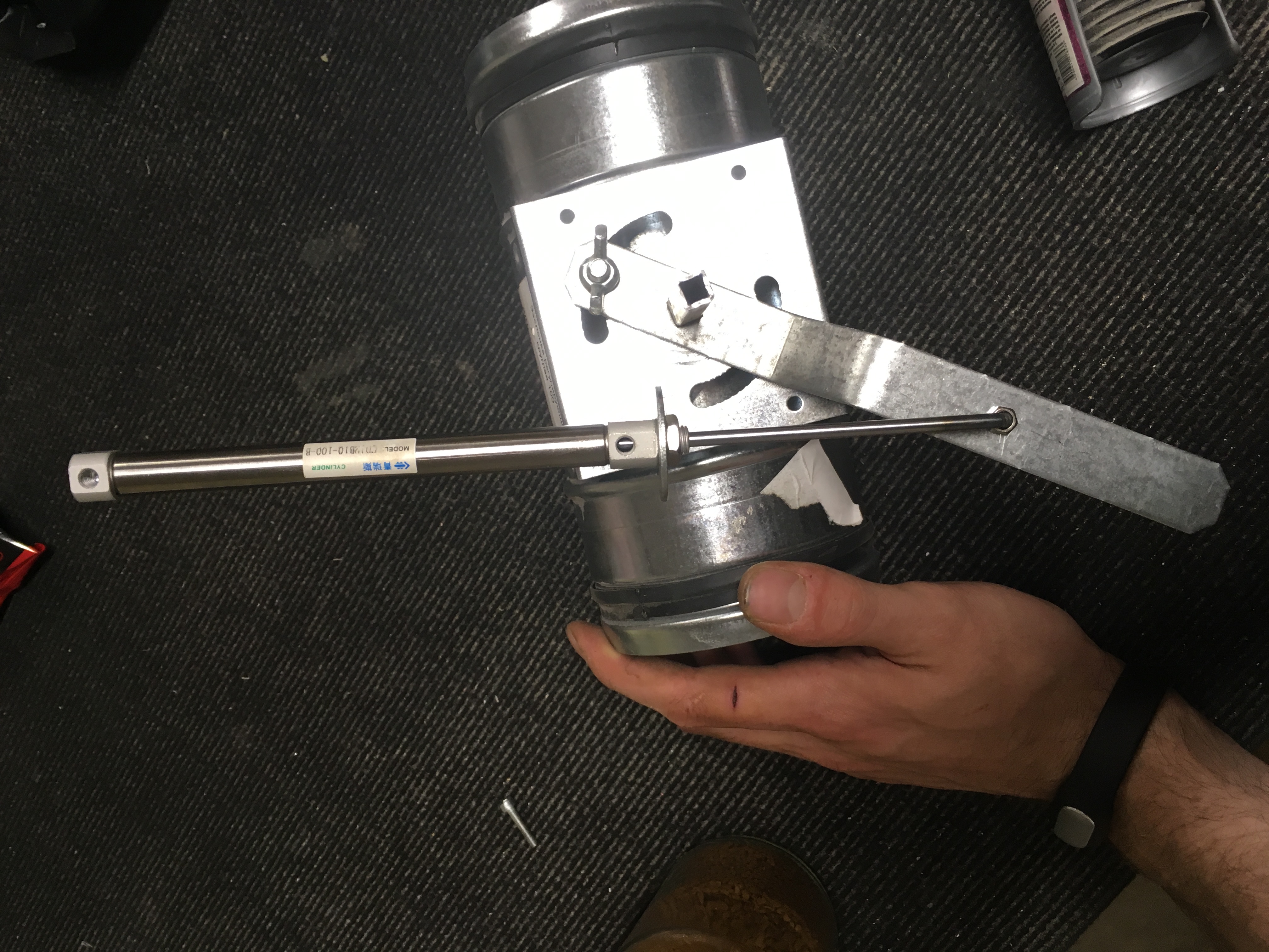

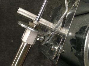

IMG_1238.JPG (3509 просмотров) <a class='original' href='./download/file.php?id=117252&mode=view' target=_blank>Загрузить оригинал (2.19 МБ)</a>

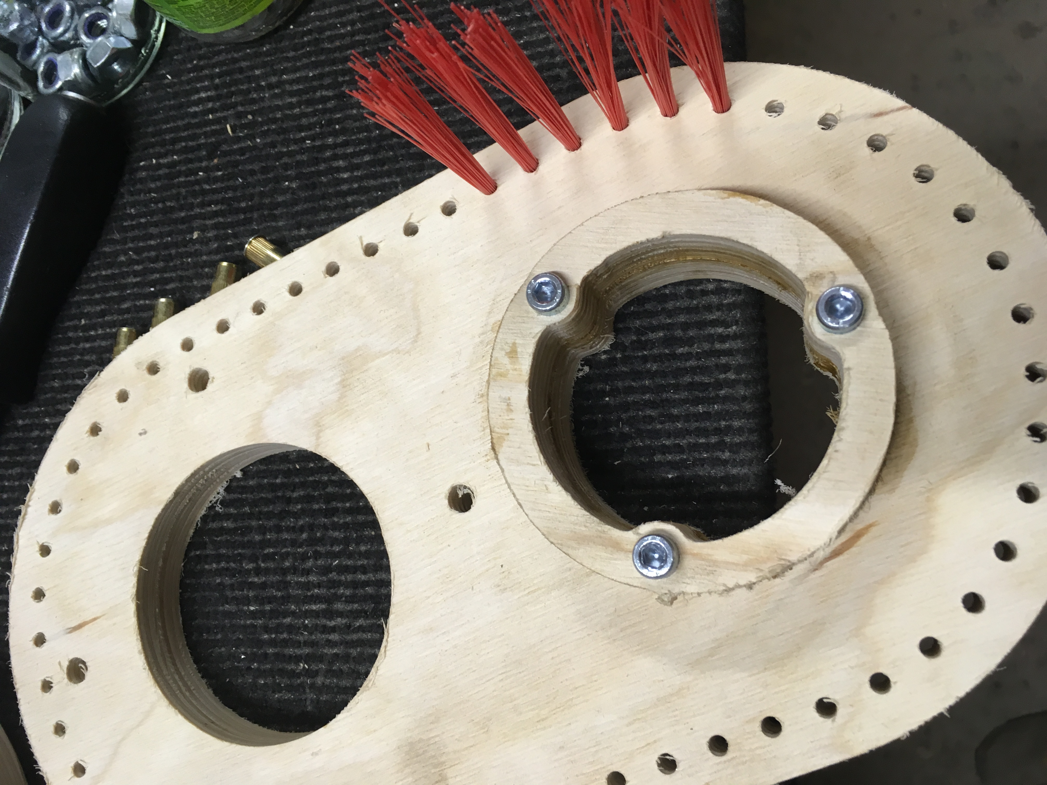

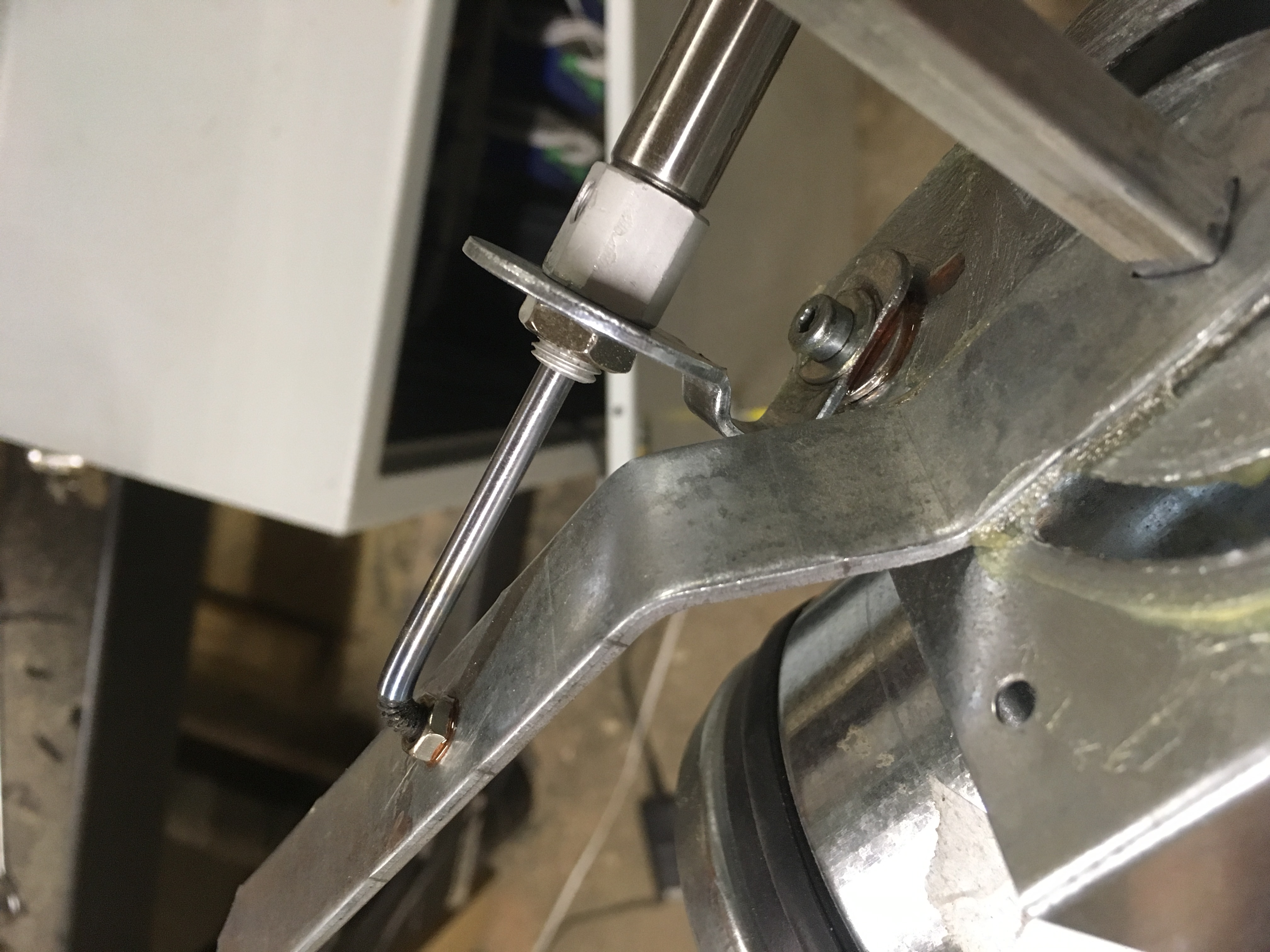

Добавил пневматическое открытие дросселя при старте реза.

Kiriller
Сообщения: 834
Репутация: 124
Настоящее имя: Кирилл
Откуда: Жуковский, М.О.
Сообщение Kiriller »
мощность какая, и как сосет?
Сообщение not4u »
1.1квт 3000 оборотов крыльчатка 2.0 хватает на стол шкурки и на станок. Но в притык
Kiriller
Сообщения: 834
Репутация: 124
что такое крыльчатка 2.0?
По ощущениям 800вт на только на станок хватило бы?
not4u
Сообщения: 261
Зарегистрирован: 15 ноя 2016, 00:01
Репутация: 42
Откуда: Ivanovo
Сообщение not4u »
ВЦ14-46 2.0 3000 об погуглите. Вентилятор среднего давления. Трудно сказать хватит или нет тк определяющее значение имеет система в сборе а не отдельно электромотор. Субъективно 1.1квт минимум при улитке 200мм

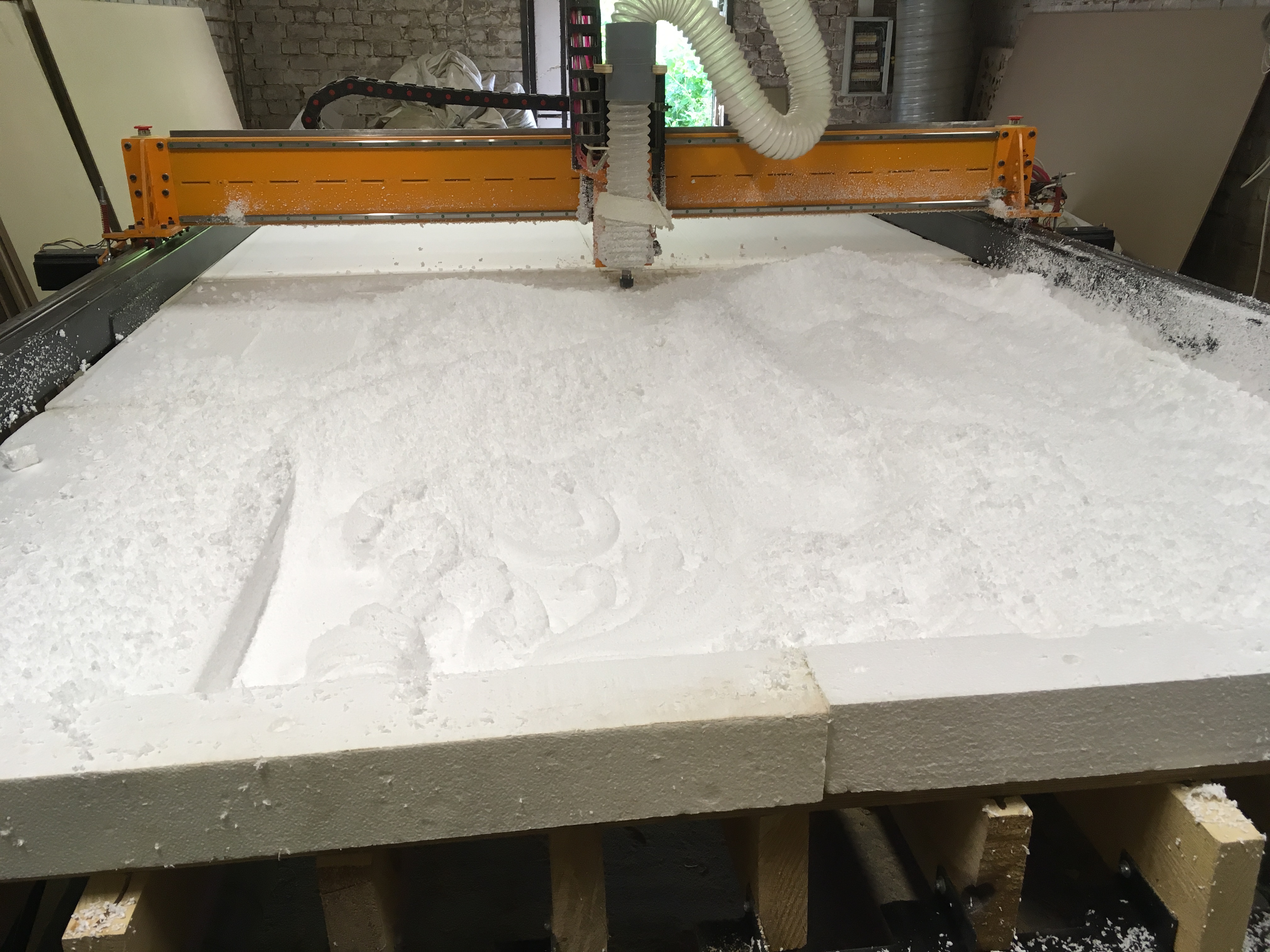

Попробовал станок в 3D
