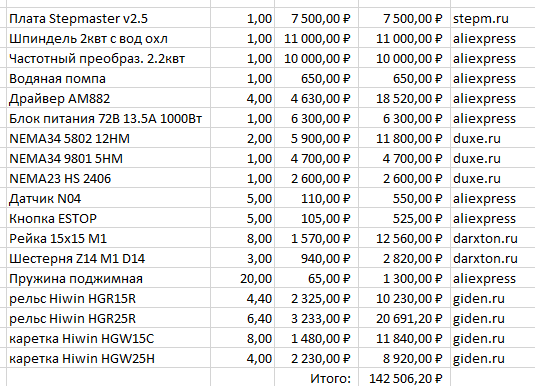

Коллеги, для своего производства возникла потребность в нормальном фрезерном станке. Нужно пилить листовой материал. В основном МДФ. Предварительно резать мдф не очень хочется, да и станок будет при текущей загрузке уже забит работой на 20% времени. Соответственно на выходе нужен станок, в меньшей мере выносящий мозг а в большей степени рабочий, желательно подешевле, и еще с блэкджеком и прочими делами.
Описание того что нужно:
Рабочее поле: 3000*2000*100
Обработка: МДФ Фанера Дерево Пластики
Возможность в будущем дополнить вакуумным столом
Бюджет до 200.000 рублей
На данном этапе нет ничего! Купил пока сварочный инвертор))) Но не уверен что буду варить сам. Выход есть почти на любую обработку материала. Главное понять что и куда лучше крепить и какие компаненты использовать.
По электронике:
Шпиндель 2.2 квт + частотник планирую взять этот.
https://ru.aliexpress.com/item/2-2kw-Wa ... =100007215

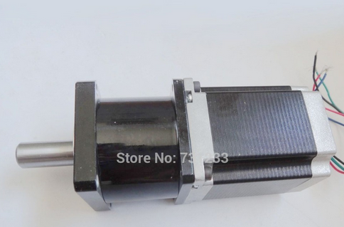

Какие шаговый двигатели выбрать?
Лучше ставить шаговый двигатель через ремень или на прямую? Или зависит от мощи двигателя?
Как расчитать мощность двигателя? И где найти их каталоги? Их названия как то унифицированы?

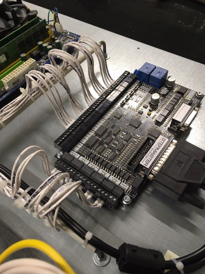

Какую плату выбрать для работы в Match3 + отдельный компьютер
3 оси + управление скоростью шпинделя
По механике:
Из чего делать балку? Может тут на форуме есть какие то эксклюзивные примеры? Хотелось бы ляминь или что то на подобие. Сталь что то кажется на 2х метрах будет тяжеловато. А обычную трубу профильную из алюминия юзать страшновато на 2х метрах
Возможно ли использовать одновременно ШВП на ось Z и зубья на X и Y?
Подойдут ли рельсы HiWin HGR15? Как пощитать макисмальный вес который они смогут держать?

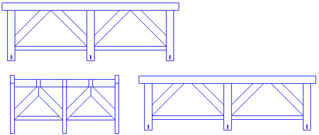

По столу:

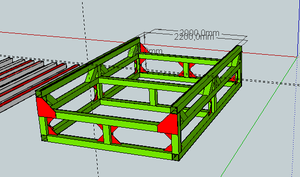

В приложении набросок рамы стола. Может сразу же забракуете и нет смысла развивать идею а поясните как нужно?
Какая максимальная длина пролета межу элементами жесткости?
Из чего лучше делать жертвенный стол таких размеров?
Спасибо больше заранее. Прошу извинить меня за столь большое количество вопросов. Я тему конечно изучаю но в ней совсем новичок. А замахнулся сразу же на такой большой проект. Просто сроки жмут. Станок нужен для своего дела. И чем быстрее тем лучше.
PS по мере роста проекта буду отписываться. В дальнейшем все планирую разбить по шагам.

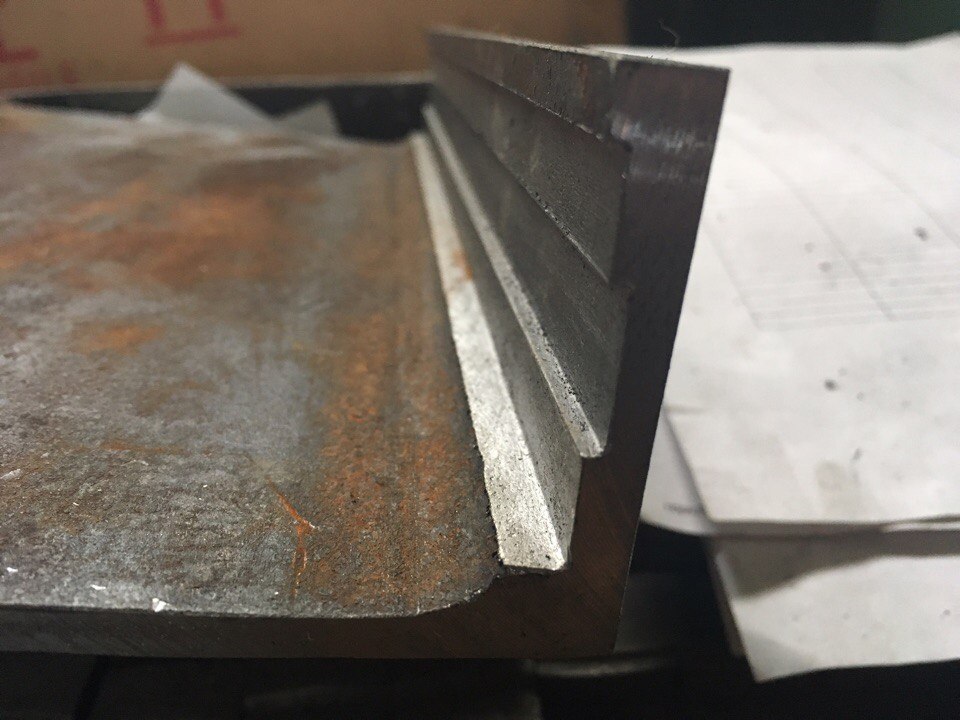

Заказал профиль на балку:
Вместе с крепежем для рельс и шестерни обошлось в 10600. 2010мм
ОТКАЗАЛСЯ!

Посидев с другом за чашкой кофе, перерисовали проект. Перерисовали это дело в скетчапе. Набросок приложил. за выходные купили и напилили трубу. Сварили каркас. Получил все посылки. Китаец перепутал 1 драйвер. Теперь жду повторной отправки. Не хочу отступать от плана собирать на AM882.
Набросок стола (7199 просмотров) <a class='original' href='./download/file.php?id=100174&mode=view' target=_blank>Загрузить оригинал (19.79 КБ)</a>
Набросок стола

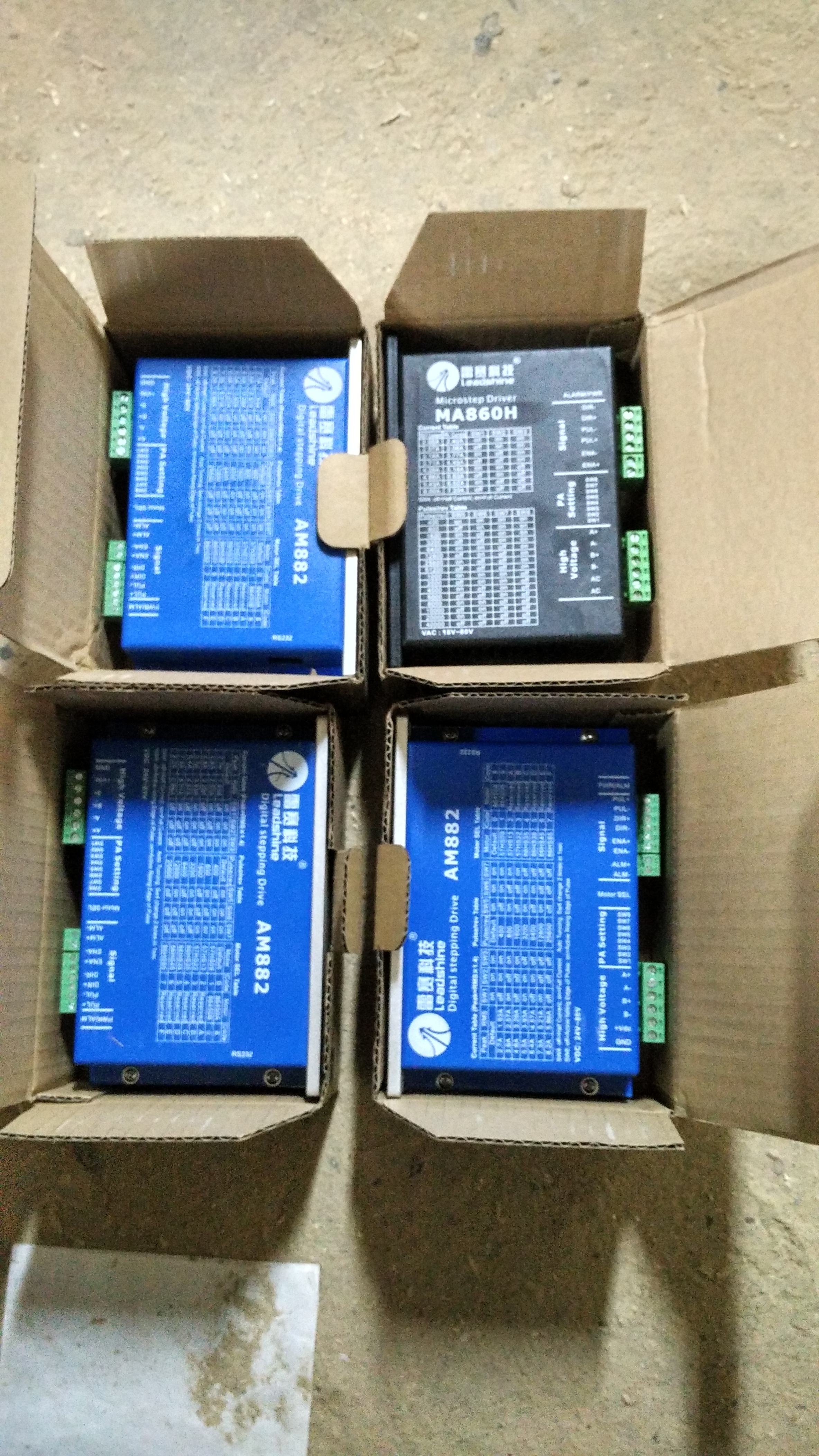

Китаец прислал не тот драйвер. Снова задержка. Согласился выслать бесплатно AM882
Набросок стола (7098 просмотров) <a class='original' href='./download/file.php?id=101251&mode=view' target=_blank>Загрузить оригинал (3.9 МБ)</a>

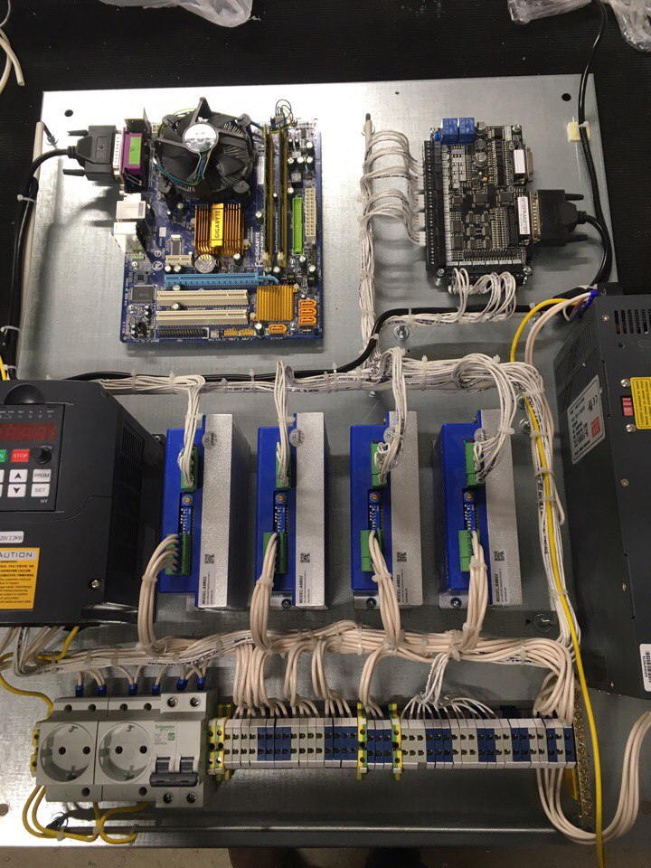

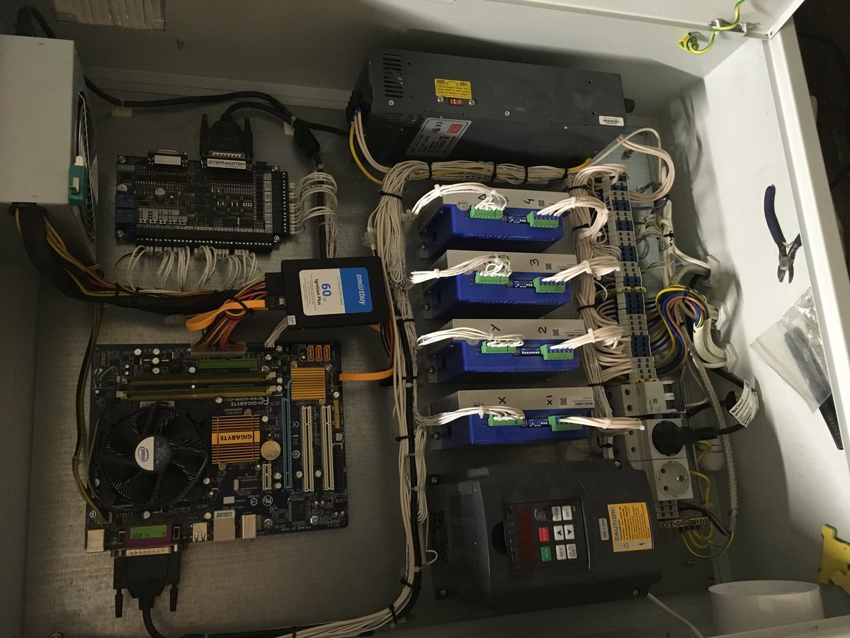

Так же собрал шкаф управления. Кабель каналы внутри шкафа решено заменить на шпильки обернутые в винилку. Так мне показалось удобнее.
vf2w4I8o6yY.jpg (6608 просмотров) <a class='original' href='./download/file.php?id=113239&mode=view' target=_blank>Загрузить оригинал (192.37 КБ)</a>

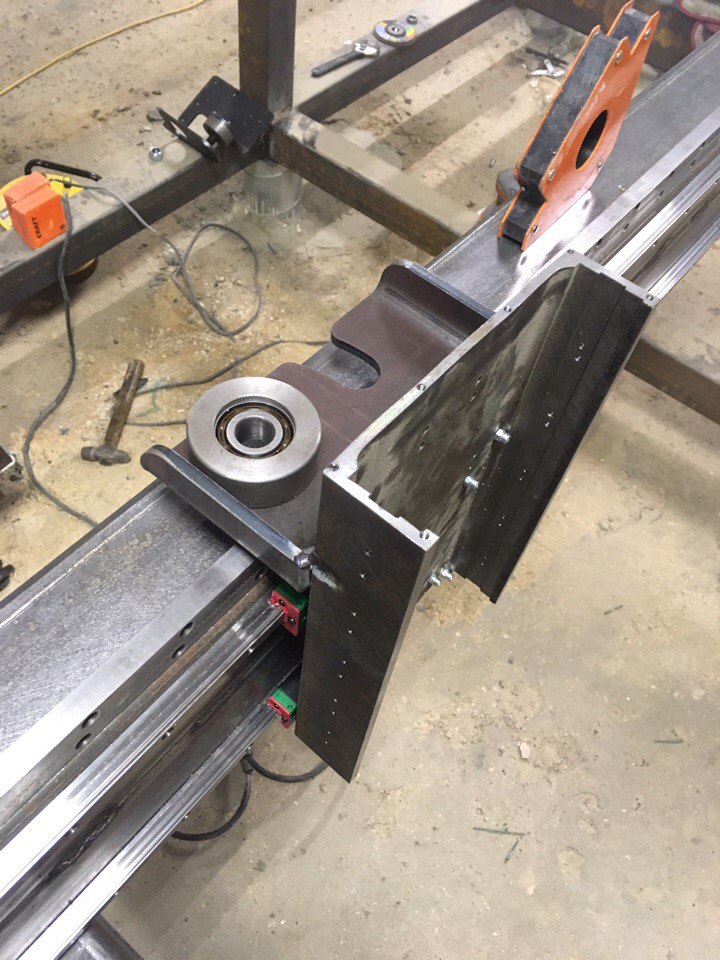

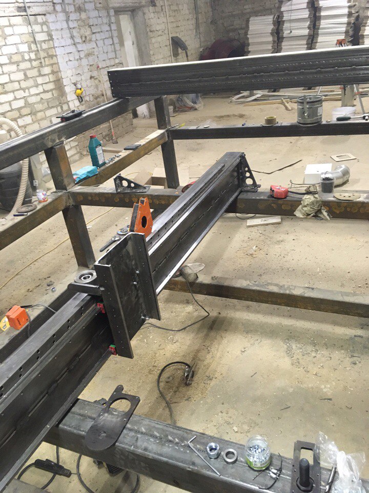

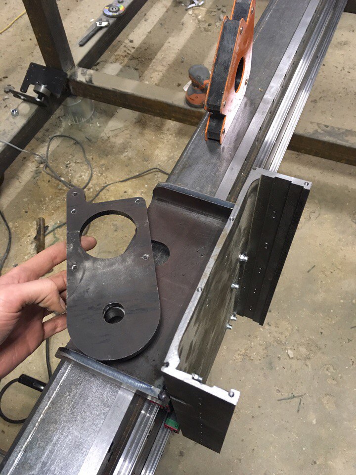

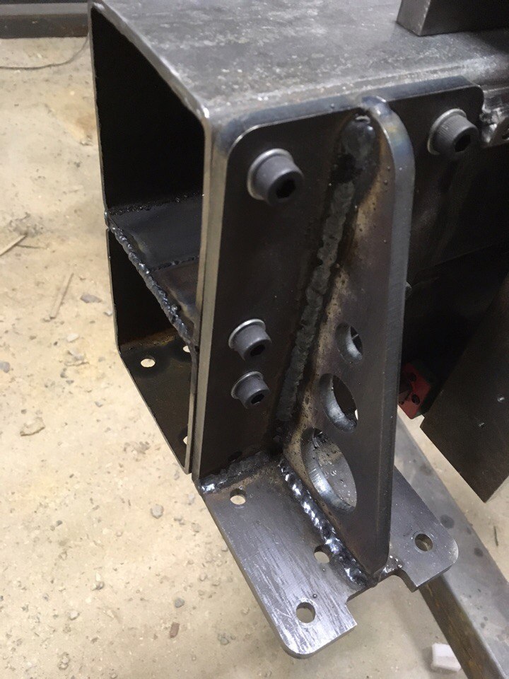

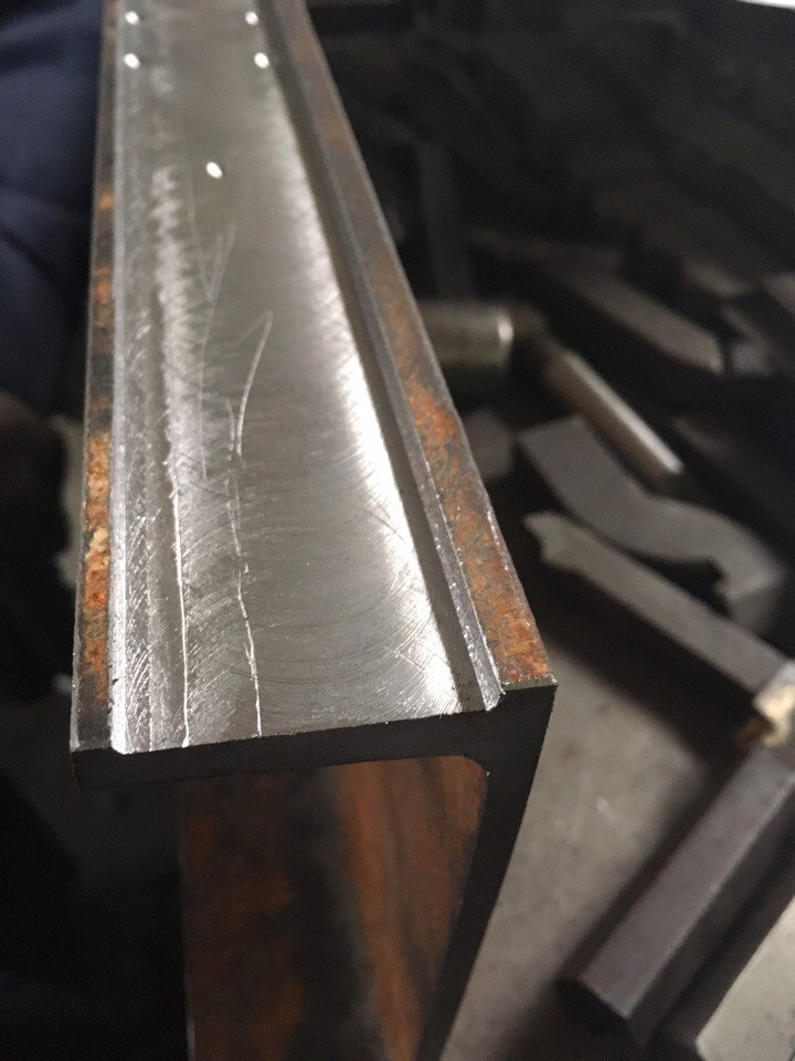

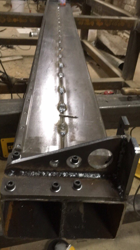

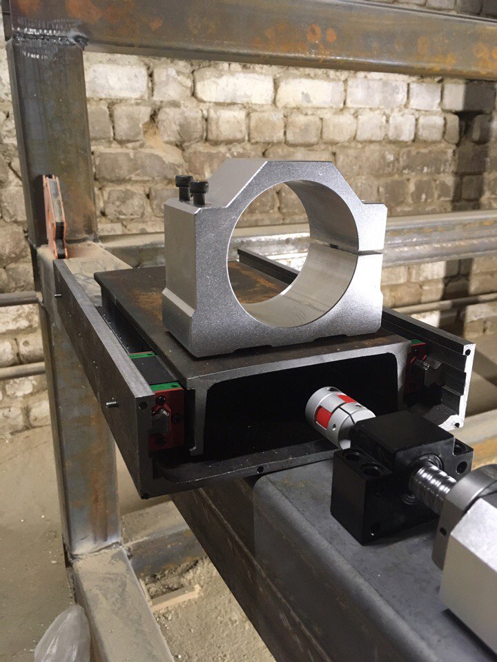

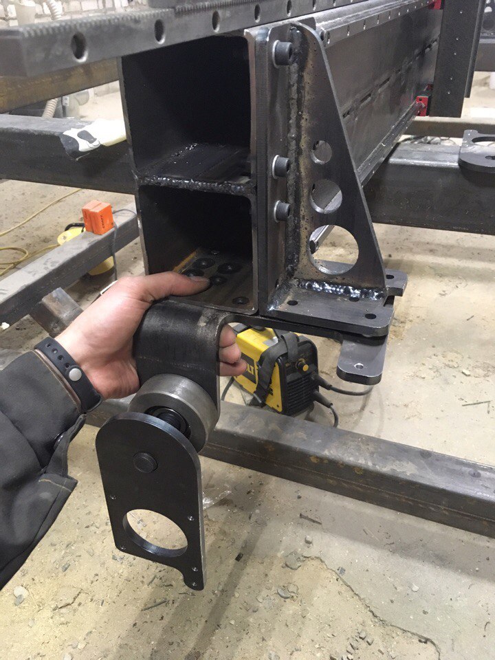

Переделал и собрал заново балку. Нужно еще фрезернуть в местах крепления рельс так как есть небольшое расхождение из за кривости труб. Получится или нет - пока неизвестно.
brXk47LKmlc.jpg (6608 просмотров) <a class='original' href='./download/file.php?id=113241&mode=view' target=_blank>Загрузить оригинал (98.79 КБ)</a>
Ось Z (6608 просмотров) <a class='original' href='./download/file.php?id=113242&mode=view' target=_blank>Загрузить оригинал (128.48 КБ)</a>
Ось Z

Переделал кронштейны двигателей. Использовал двухрядные подшипники SKF. Дорого но 2 однорядных не влезло бы.
TcVBY6Cgrdg.jpg (6608 просмотров) <a class='original' href='./download/file.php?id=113245&mode=view' target=_blank>Загрузить оригинал (173.08 КБ)</a>
drspbX2caLY.jpg (6608 просмотров) <a class='original' href='./download/file.php?id=113244&mode=view' target=_blank>Загрузить оригинал (161.86 КБ)</a>

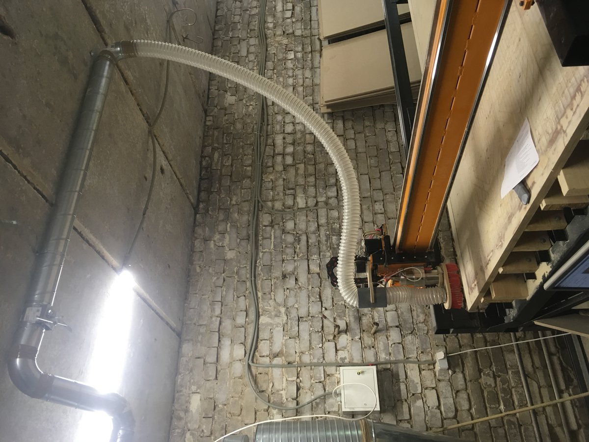

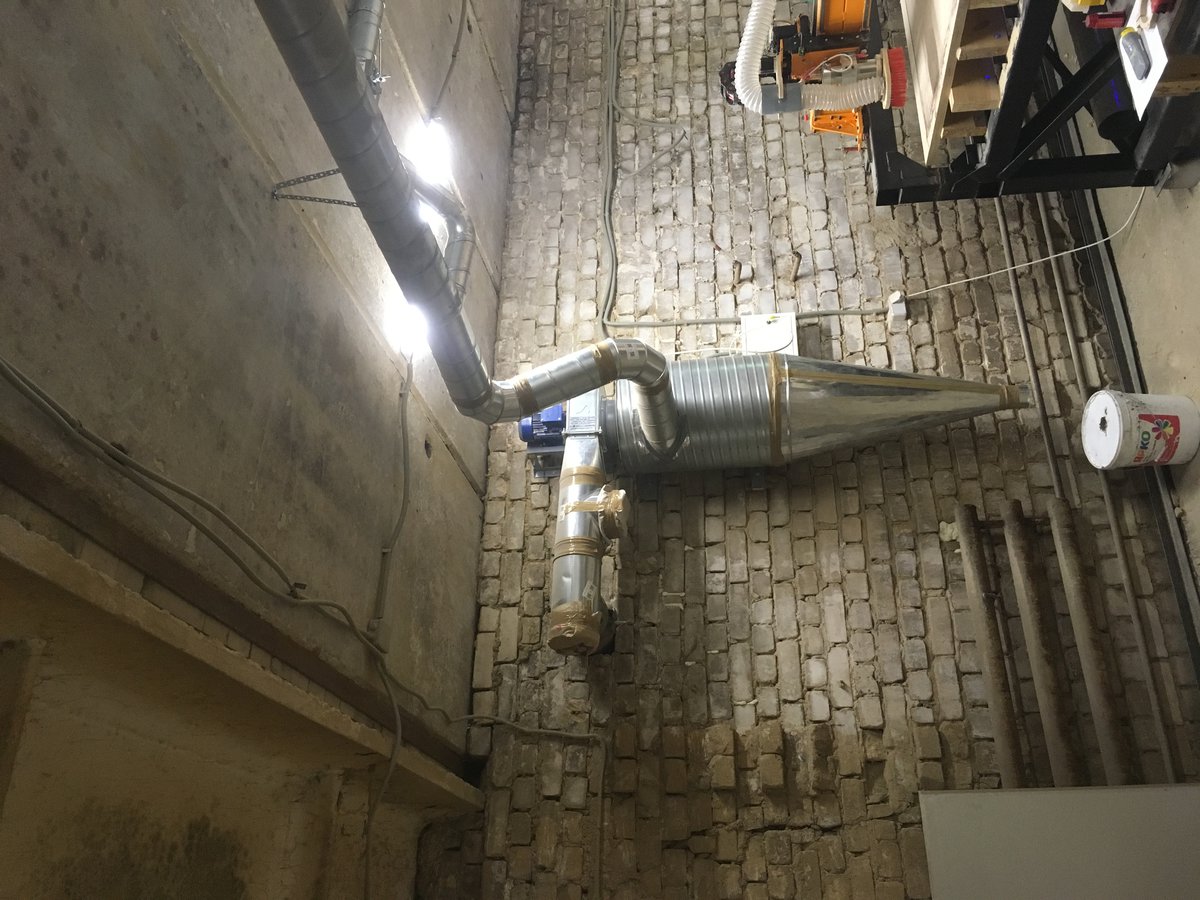

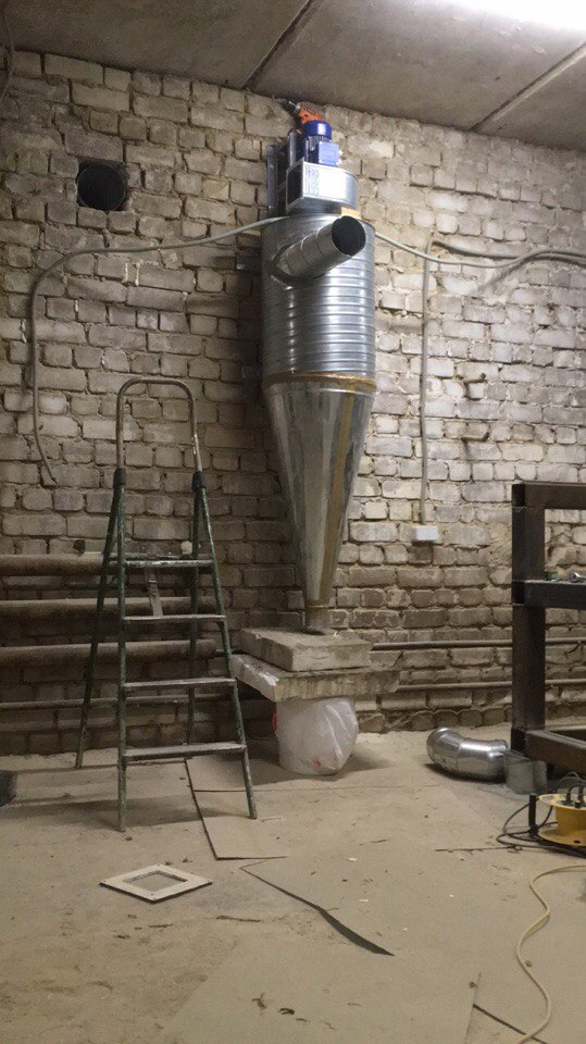

Сколхозил и смотировал циклон для системы пылеудаления в цех. Посмотрим че он нациклонит там.
DLAqD-t9HvI.jpg (6608 просмотров) <a class='original' href='./download/file.php?id=113246&mode=view' target=_blank>Загрузить оригинал (129.64 КБ)</a>
Пока все.

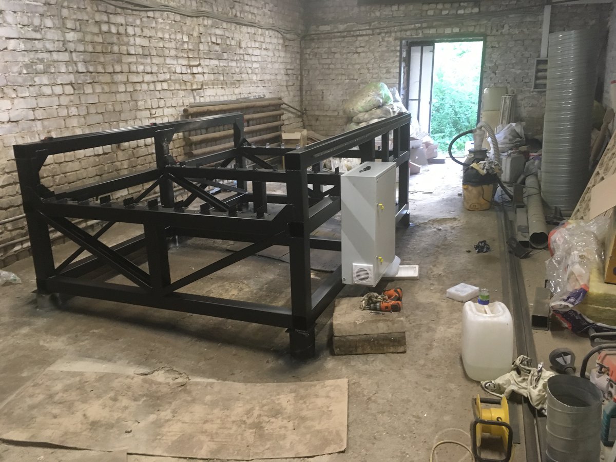

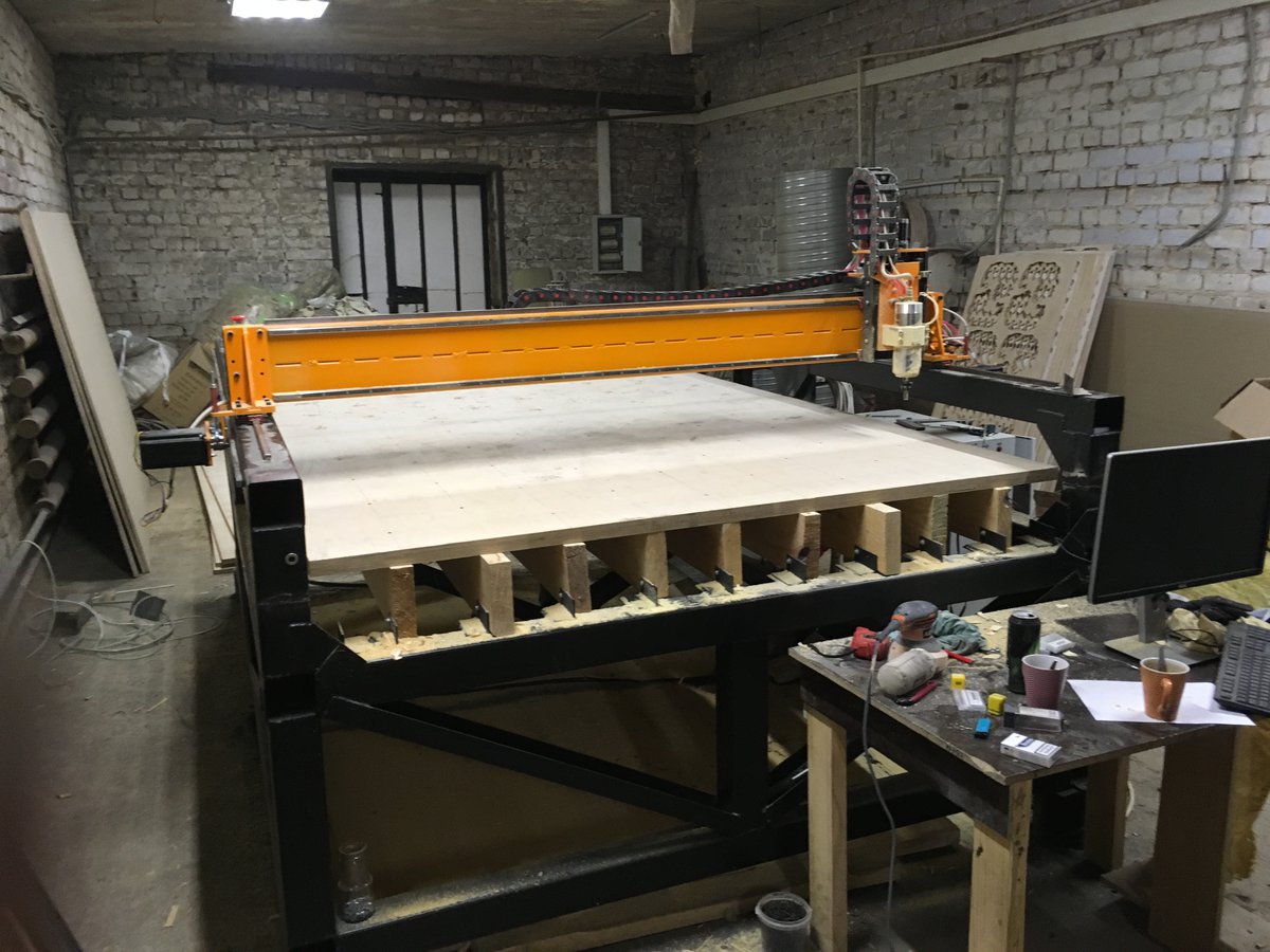

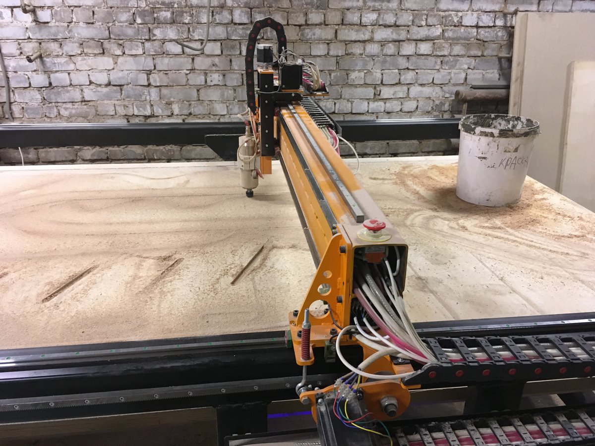

Update спустя пол года использования. Станок работает и распилил кучу МДФ фанеры. Точность и скорость радует. Проблем никаких за исключением одного случая когда сломало каблеьукладчик. Проект считаю оочень удачным особенно для первого опыта в станкостроении.
Перенес фотографии в первый пост для удобства.
Рама (5487 просмотров) <a class='original' href='./download/file.php?id=126057&mode=view' target=_blank>Загрузить оригинал (214.75 КБ)</a>
Рама
Самодельный шкаф. Старался сделать аккуратно (5487 просмотров) <a class='original' href='./download/file.php?id=126058&mode=view' target=_blank>Загрузить оригинал (205.94 КБ)</a>
Рама

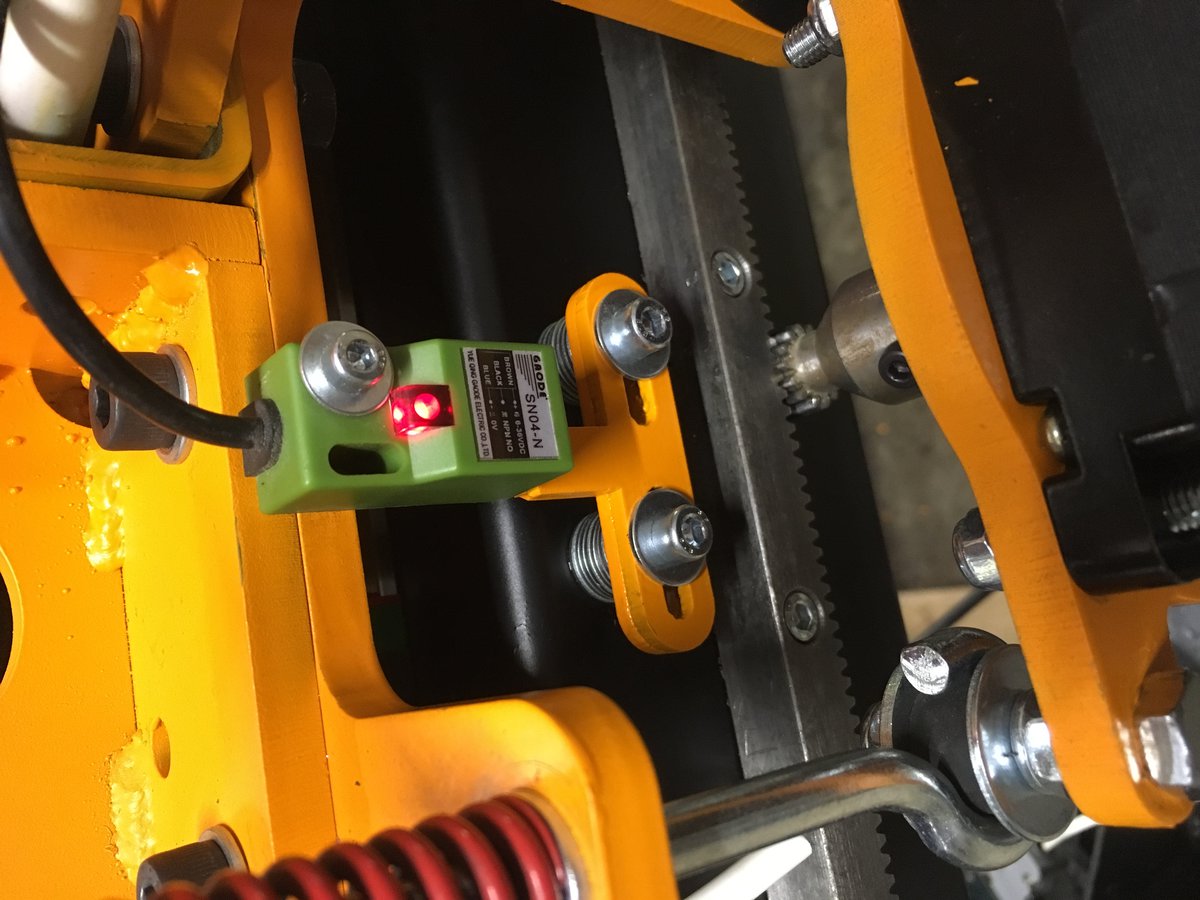

Датчик начала. (5487 просмотров) <a class='original' href='./download/file.php?id=126059&mode=view' target=_blank>Загрузить оригинал (157.82 КБ)</a>
Датчик начала.

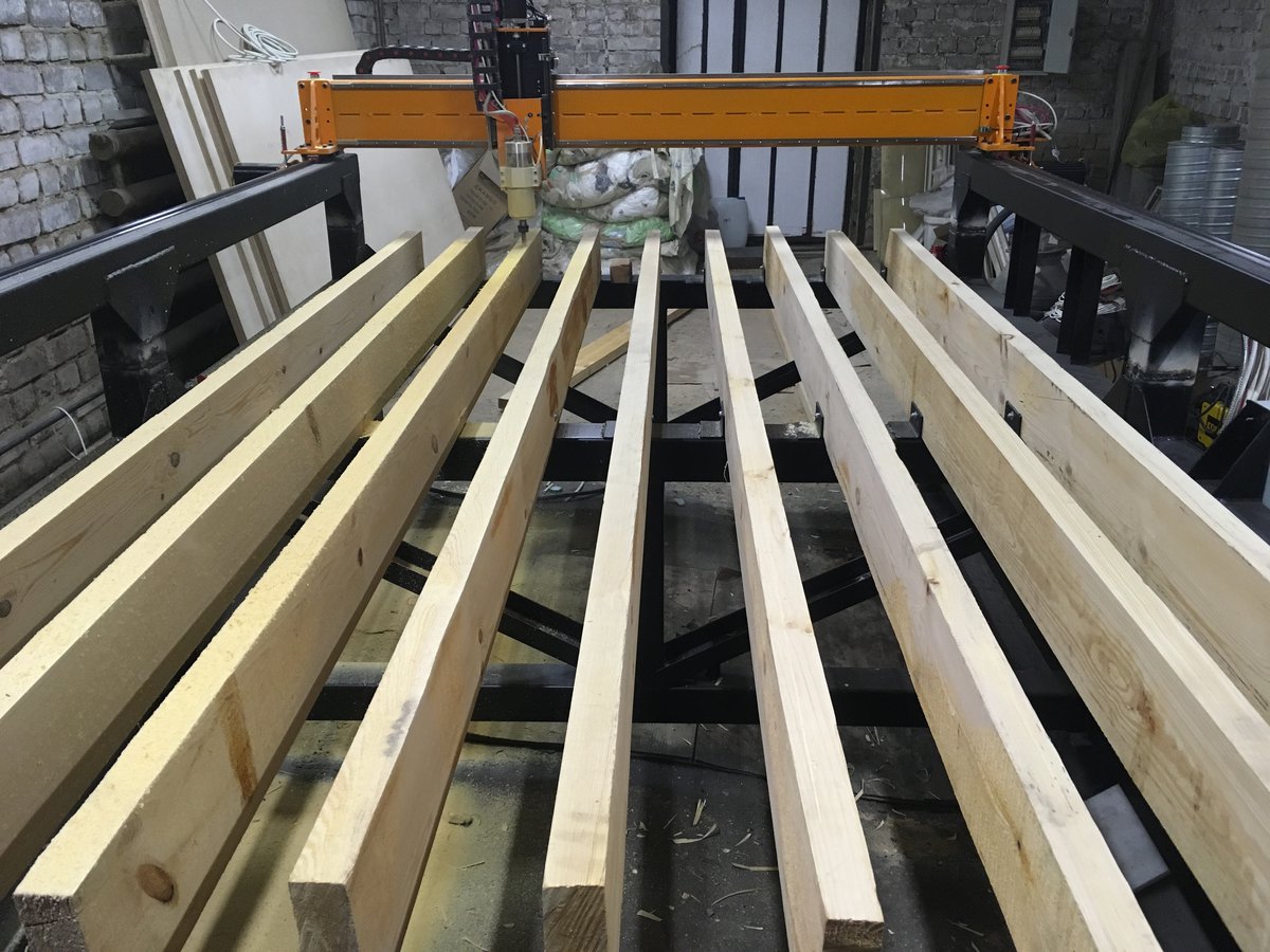

&quot;Черновой пол&quot; доски прикрутил на болты и фрезернул перед наклейкой на него фанеры 40мм (5487 просмотров) <a class='original' href='./download/file.php?id=126060&mode=view' target=_blank>Загрузить оригинал (227.05 КБ)</a>
"Черновой пол" доски прикрутил на болты и фрезернул перед наклейкой на него фанеры 40мм
Конечный вариант (5487 просмотров) <a class='original' href='./download/file.php?id=126061&mode=view' target=_blank>Загрузить оригинал (191.12 КБ)</a>
Конечный вариант

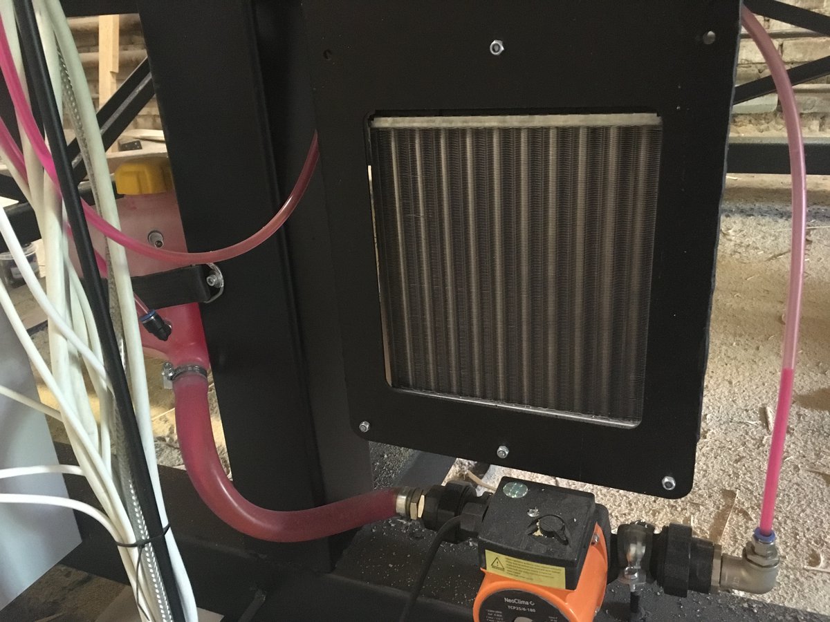

Охлаждение шпинделя из печки ВАЗ (5487 просмотров) <a class='original' href='./download/file.php?id=126062&mode=view' target=_blank>Загрузить оригинал (205.5 КБ)</a>
Пилим фанеру 28мм (5487 просмотров) <a class='original' href='./download/file.php?id=126063&mode=view' target=_blank>Загрузить оригинал (248.16 КБ)</a>
Пилим фанеру 28мм
Рама фрезерного станка (5487 просмотров) <a class='original' href='./download/file.php?id=126064&mode=view' target=_blank>Загрузить оригинал (211.95 КБ)</a>
Пылеудалениие (5487 просмотров) <a class='original' href='./download/file.php?id=126065&mode=view' target=_blank>Загрузить оригинал (209.22 КБ)</a>
Пылеудалениие

not4u писал(а):Возможно ли использовать одновременно ШВП на ось Z и зубья на X и Y?
а почему нельзя? можно конечно
not4u писал(а):Из чего лучше делать жертвенный стол таких размеров?
у меня мдф и сверху сосновые доски, из АЛ + 40000 к цене минимум
not4u писал(а):Какие шаговый двигатели выбрать?

not4u писал(а):Какую плату выбрать для работы в Match3 + отдельный компьютер
не в целях рекламы, но мне нравится плата от Миши Юрова, Степмастер

Caponi писал(а):не в целях рекламы, но мне нравится плата от Миши Юрова, Степмастер
Посмторел,почитал. Действительно не плохой вариант. Пока остановлюсь на этом.

Caponi писал(а):у меня мдф и сверху сосновые доски, из АЛ + 40000 к цене минимум
Планирую жертвенный стол из фанеры. Т.к. основная обработка идет МДФ 2730*1830 то жертвенный стол планировал делать из OSB-3 1250*3000
В чем плюс аллюминия?

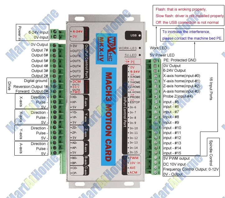

Коллеги, подскажите. Есть ли смысл брать такой контроллер?

вот решение хорошее
http://www.cnc-club.ru/forum/viewtopic. ... 47&t=10760
буду делать также
но стойки портала будут не составные а цельные (смысл делать составные не вижу. только рабочее поле уменьшается)
контроллер - я купил такой же. а почему не подойдет ?

androns писал(а):контроллер - я купил такой же. а почему не подойдет ?
Какой именно? USB или LPT? Я все же смотрю на Stepmaster LPT
Что с приводом? Шаговые? какие? Через редуктор на зубья?
Очень нужны примеры. Возможно ли расчитывать на Ваши концультации?

Ах да. Заходил читал вашу тему. Я все же склоняюсь к LPT StepMaster.
Огромное спасибо за ссылку на тему. Почти идеальный станок. Немного увеличить поле и будет шик для меня. =)

not4u писал(а):Нормальные это какие? И что можете посоветовать к этой плате?
плата тут не при чём, она напрямую к двигателям не подключается. к двгателям ещё надо купить хорошие драйвера... да что мелочится. лучше сразу покупать нормальные комплектующие, меньше потом головной боли. я из-за дешёвой китайской платы неделю станок собирал и разбирал.

not4u писал(а):Коллеги, подскажите. Есть ли смысл брать такой контроллер?
что то не особо хороши те, что на USB, пакеты теряются и всё такое, как там это правильно называется.

Caponi писал(а):что то не особо хороши те, что на USB, пакеты теряются и всё такое, как там это правильно называется.
Да похоже что лучше StepMaster использовать.

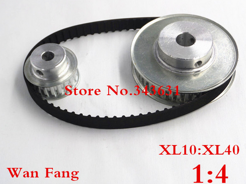

А что по поводу редукторов?
Не могу пока выбрать между планетаркой и ремнем.
Ременная ~1500р.
Untitled.png (7825 просмотров) <a class='original' href='./download/file.php?id=96282&mode=view' target=_blank>Загрузить оригинал (309.96 КБ)</a>
Планетарная ~5000р.
Untitled.png (7825 просмотров) <a class='original' href='./download/file.php?id=96283&mode=view' target=_blank>Загрузить оригинал (176.52 КБ)</a>
Caponi
Сообщения: 234
Зарегистрирован: 10 июн 2015, 16:30
Репутация: 68
Откуда: Санкт-Петербург/Новороссийск
Re: Фрезерный станок по дереву,мдф,фанере,пластику 3000X2000
Сообщение Caponi »
Ременная ~1500р.
Планетарная ~5000р.
планетарные естественно лучше. у меня на всех осях стоят ременные редукторы
путь в тысячу ли начинается с первого шага
not4u
Сообщения: 261
Зарегистрирован: 15 ноя 2016, 00:01
Репутация: 42
Откуда: Ivanovo
Сообщение not4u »
Caponi писал(а):планетарные естественно лучше. у меня на всех осях стоят ременные редукторы
а чем лучше? и чем вам не нравятся ременные передачи?
dimon.3d
Сообщения: 28
Зарегистрирован: 25 ноя 2016, 11:09
Настоящее имя: Дмитрий Владимирович
Сообщение dimon.3d »
Для станка по дереву таких размеров ременного редуктора за глаза, тем более что неизвестно какой люфт у планетарного будет после хорошего пробега
not4u
Сообщения: 261
Репутация: 42
Откуда: Ivanovo
Сообщение not4u »
dimon.3d писал(а):Для станка по дереву таких размеров ременного редуктора за глаза, тем более что неизвестно какой люфт у планетарного будет после хорошего пробега
Полностью с Вами согласен. На счет типа редуктора вопрос решен. Осталось только решить как обеспечить прижим шестерни. Я так понимаю что все пользуют примерно одно и то же решение. Посмотрим.
