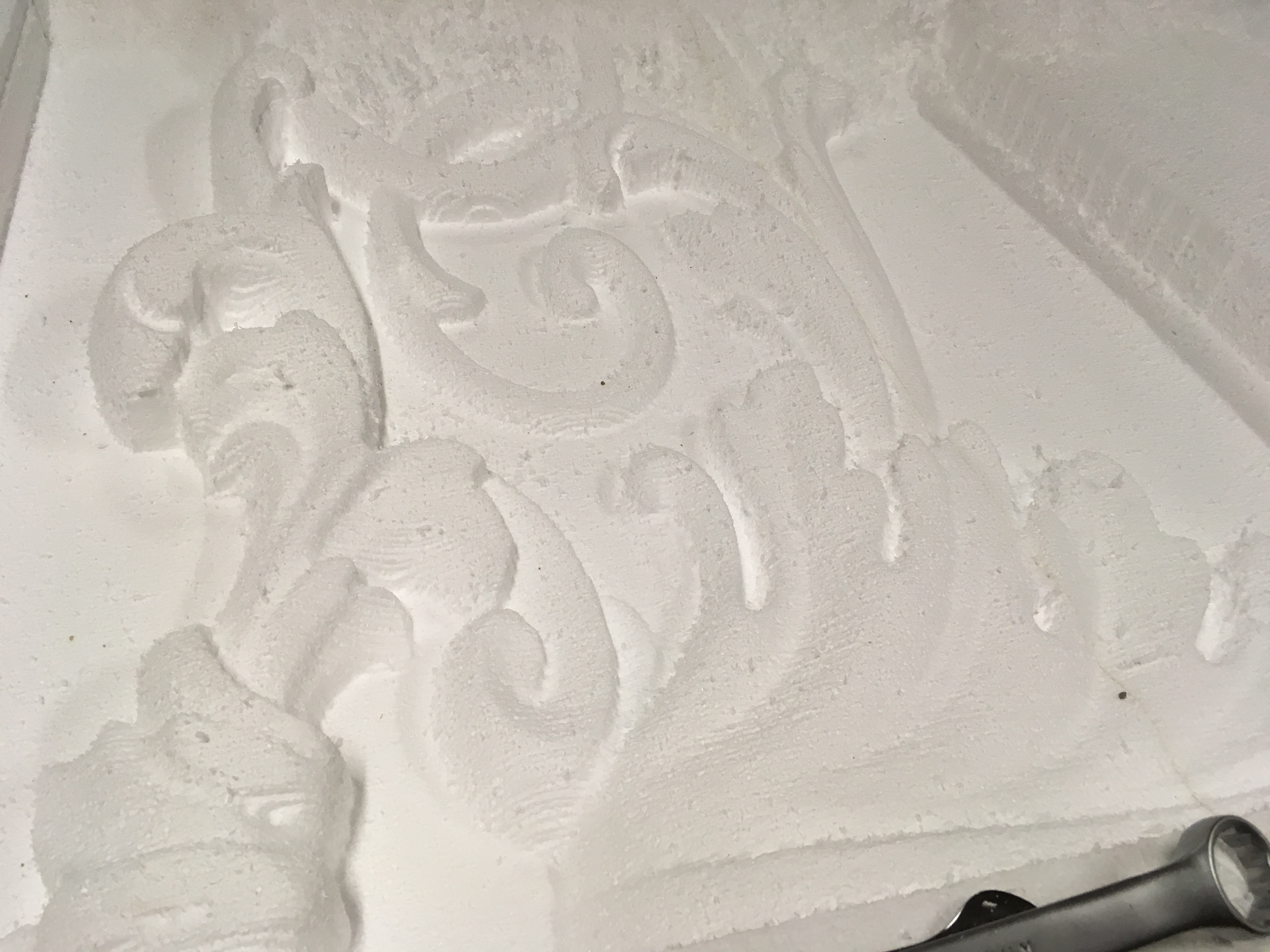

Попробовал станок в 3D
IMG_1275.JPG (2813 просмотров) <a class='original' href='./download/file.php?id=117572&mode=view' target=_blank>Загрузить оригинал (2.08 МБ)</a>
IMG_1277.JPG (2813 просмотров) <a class='original' href='./download/file.php?id=117573&mode=view' target=_blank>Загрузить оригинал (1.75 МБ)</a>
