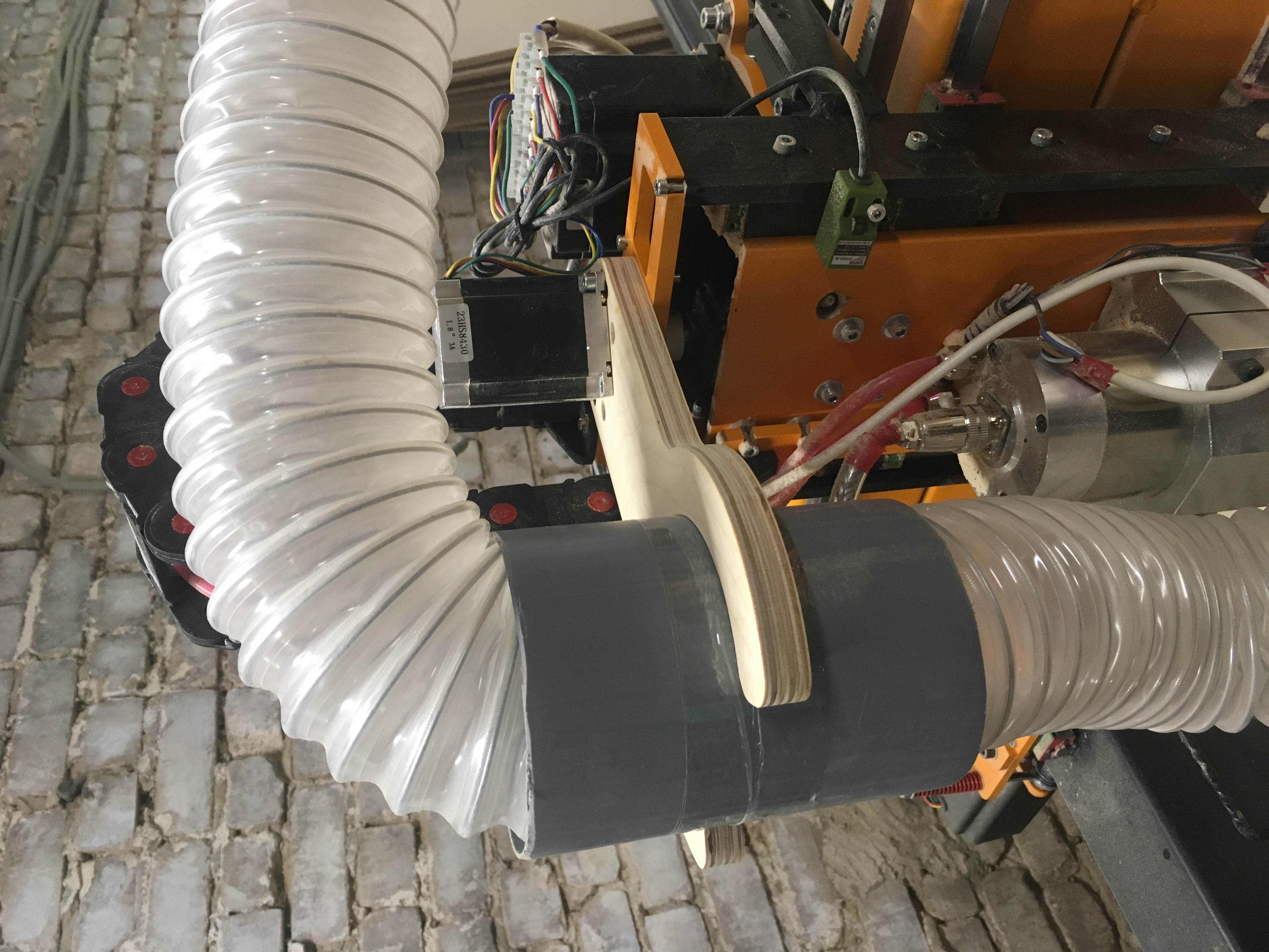

Пылеудаление
IMG_1235.JPG (3235 просмотров) <a class='original' href='./download/file.php?id=117246&mode=view' target=_blank>Загрузить оригинал (2.17 МБ)</a>
IMG_1236.JPG (3235 просмотров) <a class='original' href='./download/file.php?id=117247&mode=view' target=_blank>Загрузить оригинал (2.02 МБ)</a>
IMG_1237.JPG (3235 просмотров) <a class='original' href='./download/file.php?id=117248&mode=view' target=_blank>Загрузить оригинал (1.93 МБ)</a>

IMG_1238.JPG (3218 просмотров) <a class='original' href='./download/file.php?id=117252&mode=view' target=_blank>Загрузить оригинал (2.19 МБ)</a>
Добавил пневматическое открытие дросселя при старте реза.
IMG_1226.JPG (3218 просмотров) <a class='original' href='./download/file.php?id=117253&mode=view' target=_blank>Загрузить оригинал (2.27 МБ)</a>
IMG_1227.JPG (3218 просмотров) <a class='original' href='./download/file.php?id=117254&mode=view' target=_blank>Загрузить оригинал (1.98 МБ)</a>

Сообщение not4u »
1.1квт 3000 оборотов крыльчатка 2.0 хватает на стол шкурки и на станок. Но в притык

ВЦ14-46 2.0 3000 об погуглите. Вентилятор среднего давления. Трудно сказать хватит или нет тк определяющее значение имеет система в сборе а не отдельно электромотор. Субъективно 1.1квт минимум при улитке 200мм
