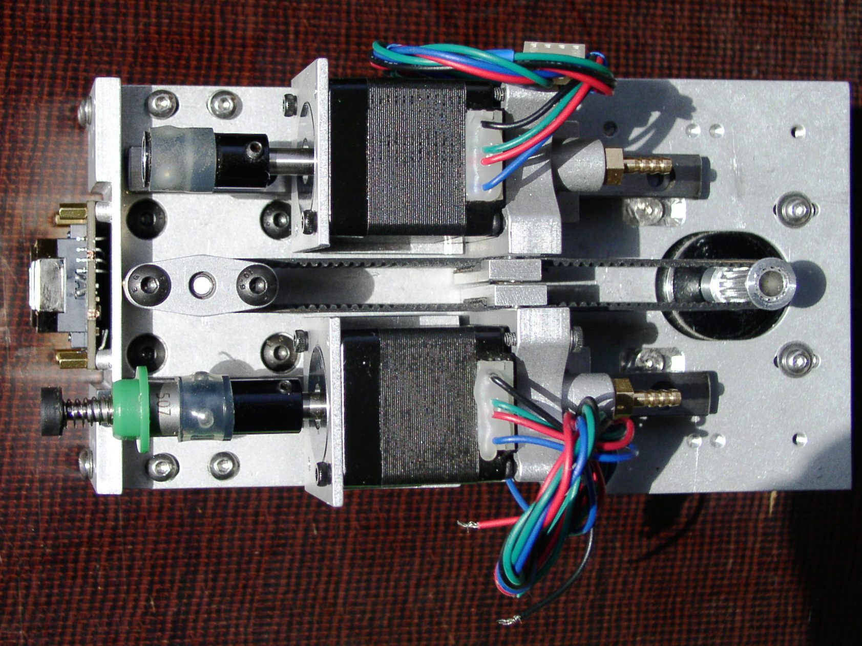

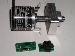

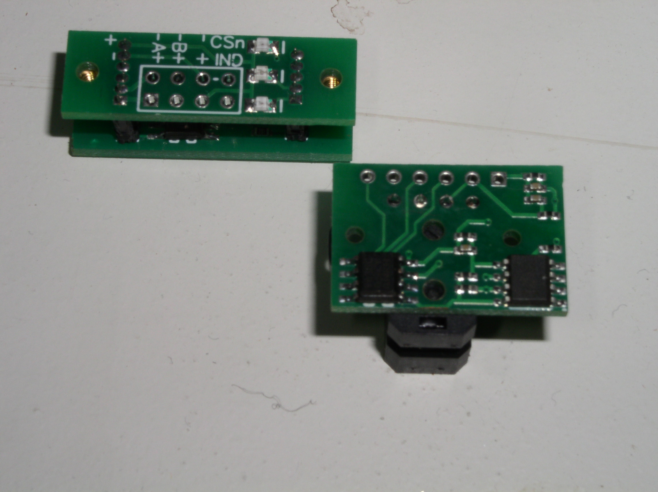

BLDC driver vbesmens СМД установщика на чипе dsPIC30F4012 проверен с различными энкодерами:
1. энкодер с полым валом 8 мм
2. линейным оптическим 360/1
3. линейным магнитным AS5311.

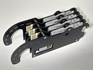

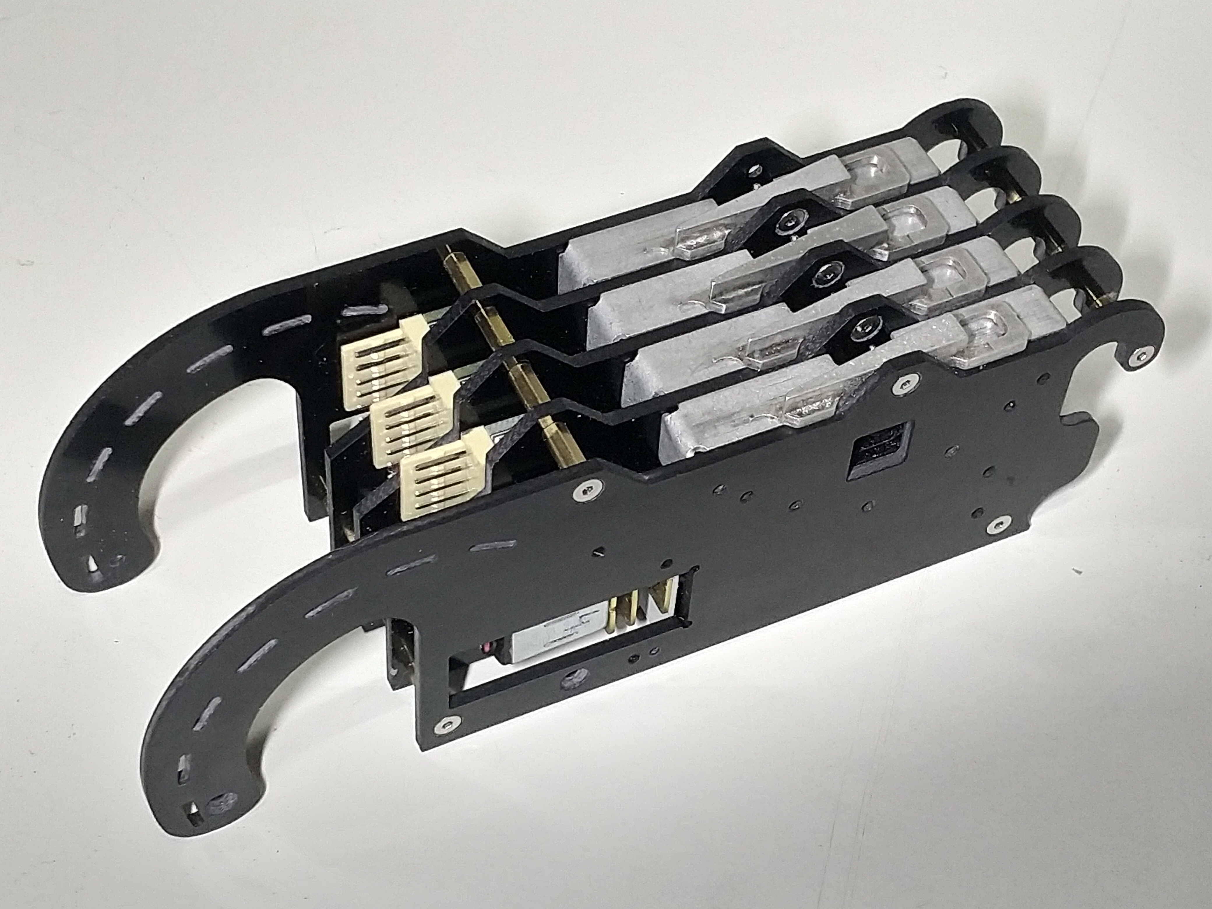

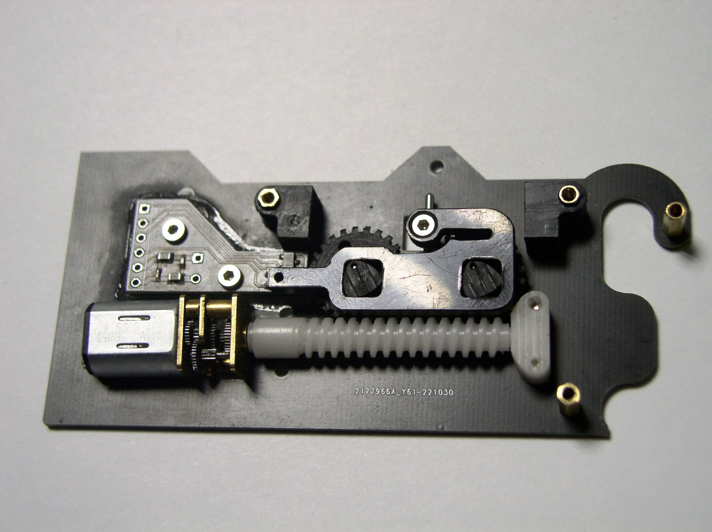

Немного продвинулся в изготовлении фидера.
P1010022.JPG (9498 просмотров) <a class='original' href='./download/file.php?id=205629&mode=view' target=_blank>Загрузить оригинал (519.19 КБ)</a>

Одинарный зуб протяжки лучше заменить на двузубую вилку, как у Agillis
titanik71
Сообщения: 62
Зарегистрирован: 08 май 2018, 16:29
Репутация: 26
Re: vbesmens СМД установщик
Сообщение titanik71 »
bolek4321 писал(а): ↑26 ноя 2022, 15:08 Одинарный зуб протяжки лучше заменить на двузубую вилку, как у Agillis
Лучше четыре зуба.
IMG_20230306_061209.jpg (9148 просмотров) <a class='original' href='./download/file.php?id=206923&mode=view' target=_blank>Загрузить оригинал (5.57 МБ)</a>
bolek4321
Сообщения: 217
Зарегистрирован: 27 сен 2014, 07:59
Репутация: 38
Сообщение bolek4321 »
Наверное лучше. Только их не видно на картинке. :)

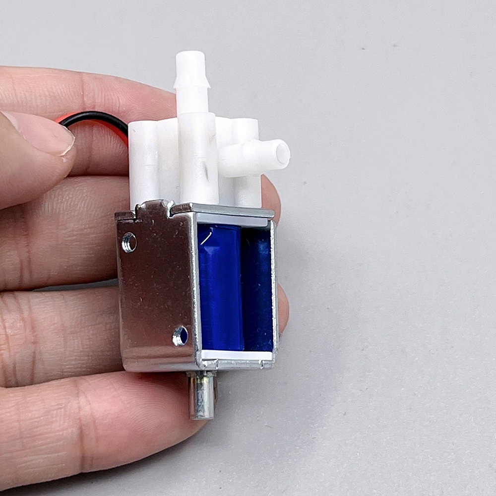

titanik71 писал(а): ↑02 ноя 2022, 12:44 Пневматика...
__
Чем такой воздушный клапан не устраивает
клапан.jpg (8809 просмотров) <a class='original' href='./download/file.php?id=207879&mode=view' target=_blank>Загрузить оригинал (238.25 КБ)</a>
работает как часы, трубка воздушная на 4 мм монтируется на него без проблем и стоит он копейки.
Клапан трех ходовой для станка то что нужно , напряжение катушки 6, 12, 24В
Берем здесь хоть оптом https://aliexpress.ru/item/100500557595 ... 6c4c1lNSb8

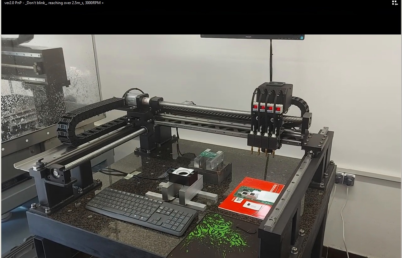

Кому надо дешевле, а кому то чтоб еще и доплатили.
А этот станок явно не из этой категории дешево.
Вау.jpg (8800 просмотров) <a class='original' href='./download/file.php?id=207880&mode=view' target=_blank>Загрузить оригинал (264.81 КБ)</a>

titanik71 писал(а): ↑23 май 2023, 13:04
Дед Иван писал(а): ↑ Дед Иван
офигенно круто смотрится, хоть оно и излишне такое. гранитная плита ещё и слева на фрезере, и судя по красоте это точно не ПЛОТ))

rry писал(а): ↑23 май 2023, 21:58
Ага смотрится офигенно, взял фотку из инета выложил на форум.

Ну начинается. Вот бы знать где кроме этого форума есть это фото.

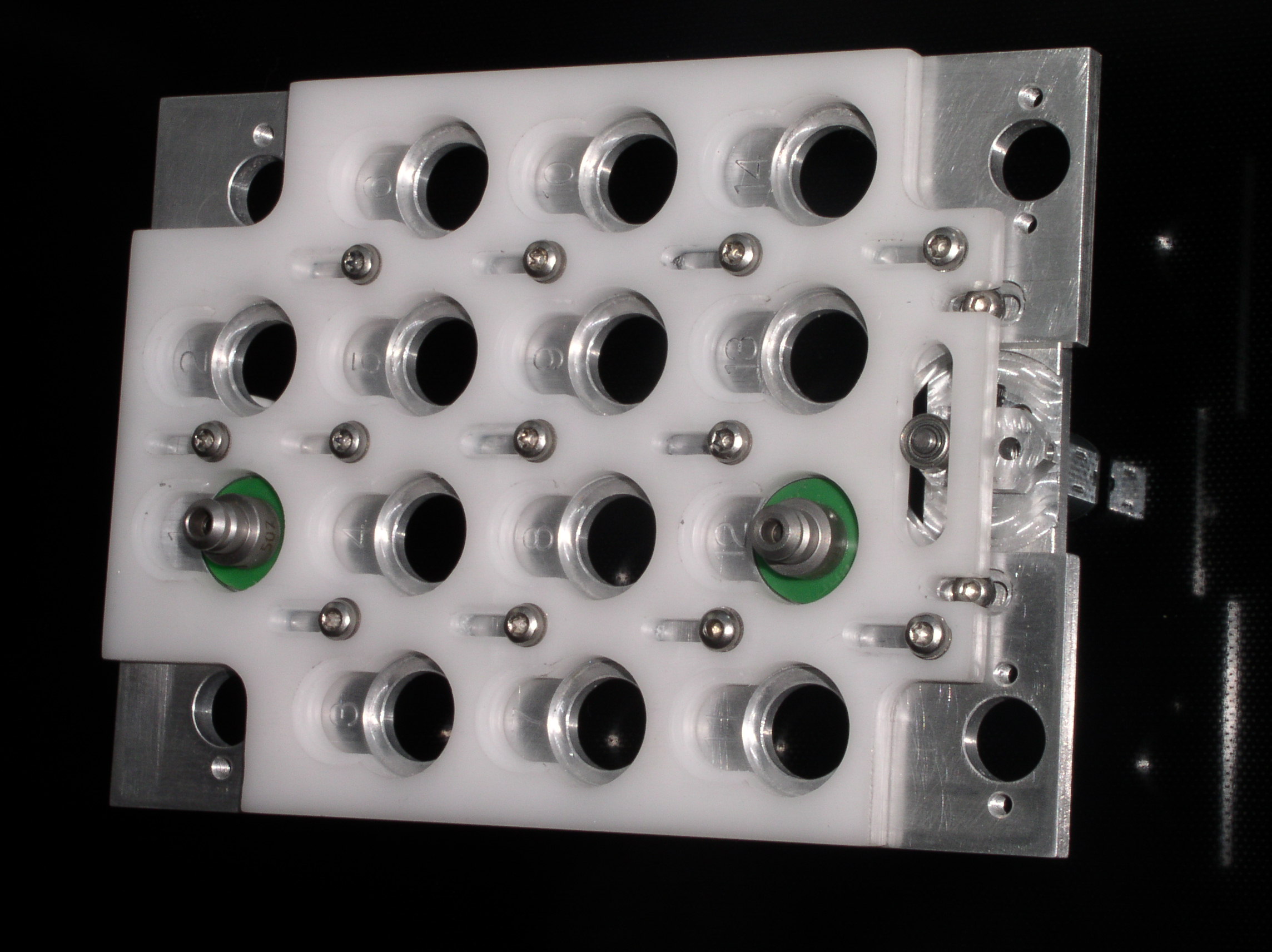

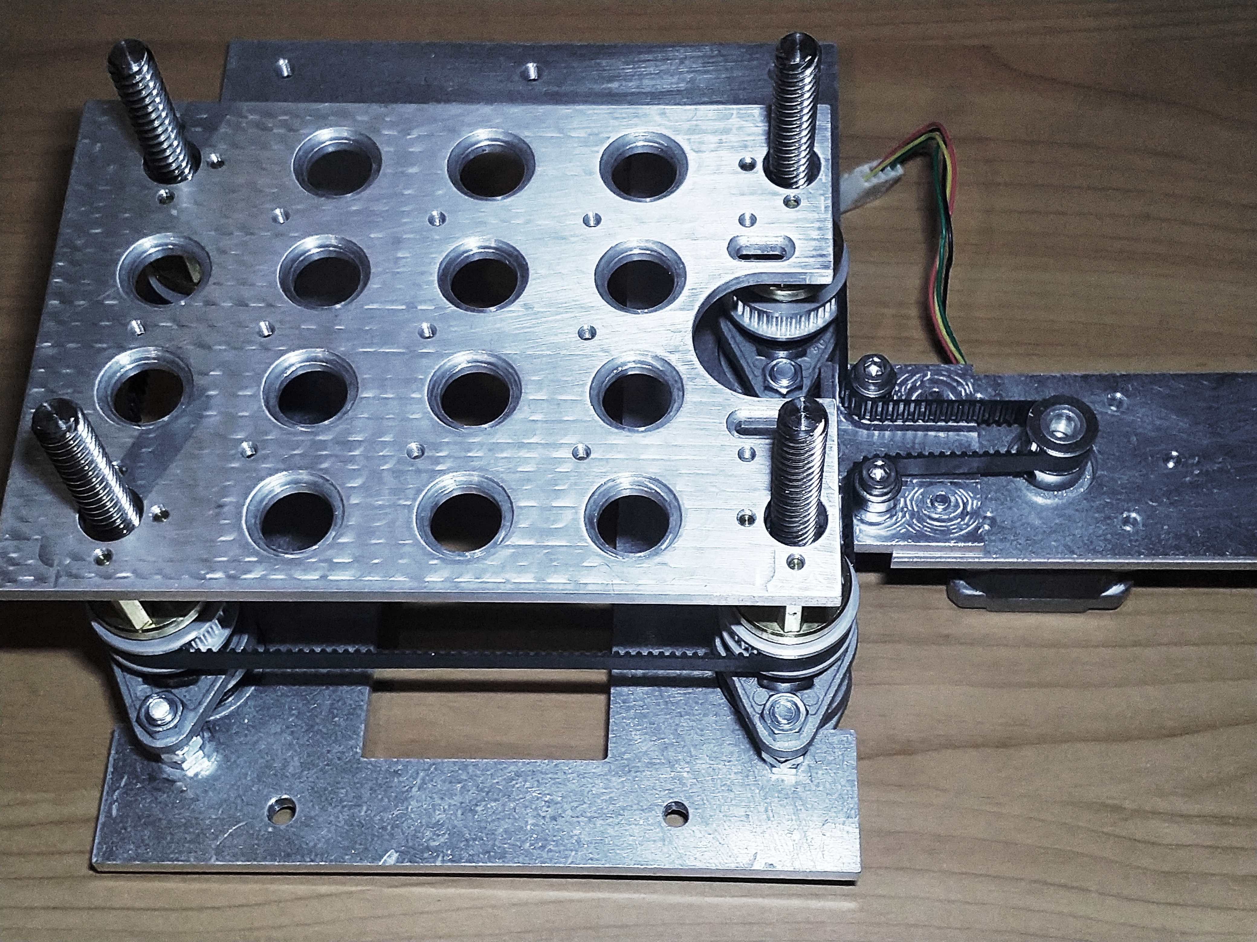

"Башня" для станка.
_
P1010015.JPG (8535 просмотров) <a class='original' href='./download/file.php?id=208424&mode=view' target=_blank>Загрузить оригинал (372.25 КБ)</a>
P1010016.JPG (8535 просмотров) <a class='original' href='./download/file.php?id=208425&mode=view' target=_blank>Загрузить оригинал (426.85 КБ)</a>

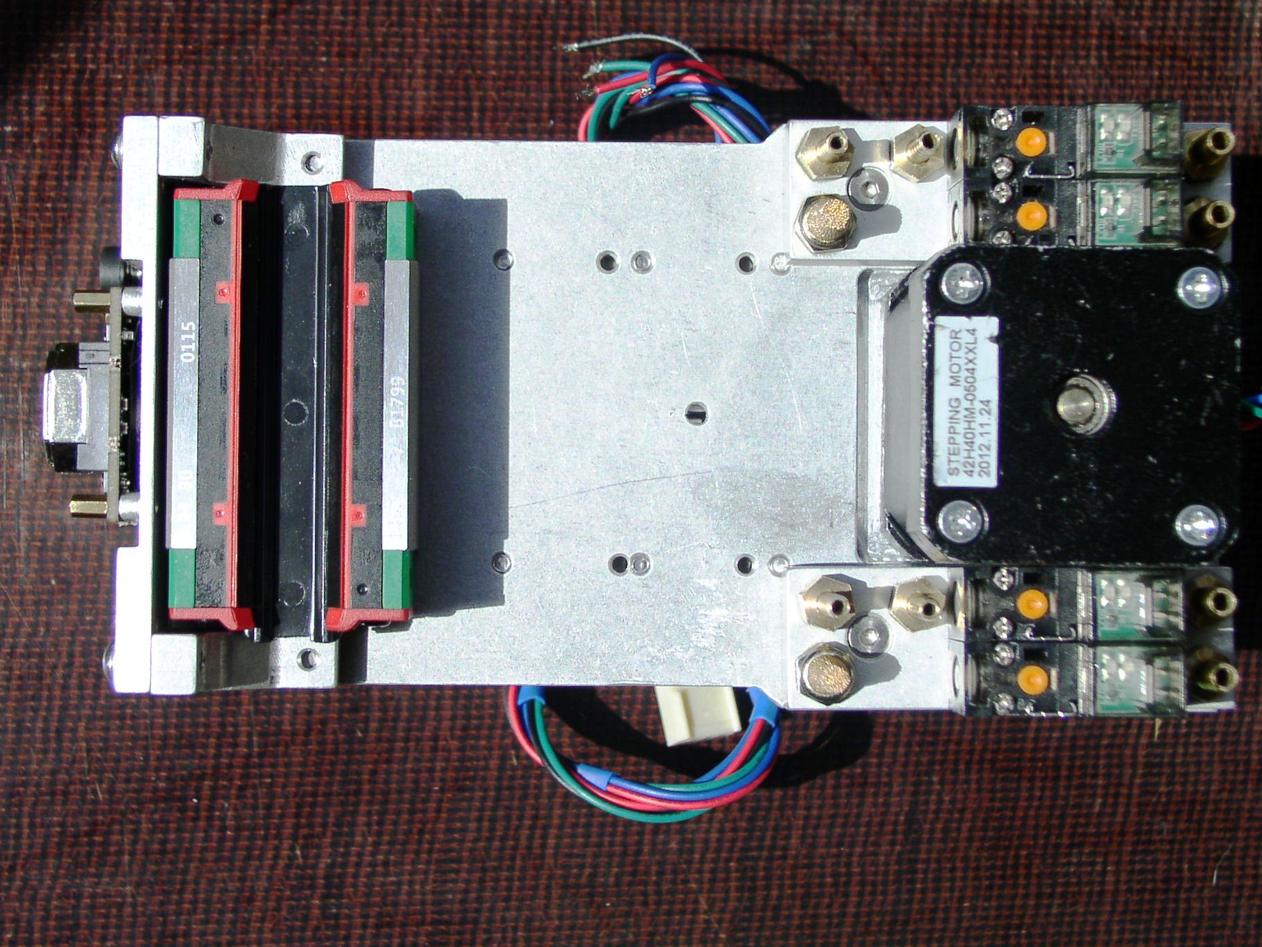

Держатель 14 насадок Juki. Мотор N20 в плоскости XY, в дальнейшем перемещение в плоскости Z.
_
P1010017 (1).JPG (8379 просмотров) <a class='original' href='./download/file.php?id=208848&mode=view' target=_blank>Загрузить оригинал (448.39 КБ)</a>

Привет, я здесь новенький, поздравляю с работой, сборка была сделана очень хорошо, некоторые детали я покупаю уже несколько лет, чтобы собрать эту машину, я искал того, кто мог бы внести изменения в связи с изменением другая насадка, и я только что нашел :hehehe:
Однажды я попробую начать собирать эту машину, я ничего не понимаю в программировании, не могли бы вы сказать мне, вносили ли вы какие-либо изменения в исходный код программного обеспечения, чтобы иметь возможность использовать насадку Джуки? Извините за слова, я из Бразилии, обнимаю, спасибо большое :good:
natware
Сообщения: 2
Зарегистрирован: 10 сен 2023, 04:46
Настоящее имя: Rodrigo Silva
Сообщение natware »
titanik71 писал(а): ↑24 янв 2020, 12:54 Собираем СМД установщик.
Привет, я здесь новенький, поздравляю с работой, сборка была сделана очень хорошо, некоторые детали я купил несколько лет назад, я искал того, кто мог бы сделать модификацию в отношении замены другой форсунки, и я просто найденный
titanik71
Сообщения: 62
Репутация: 26
natware писал(а): ↑
Привет, в PP4 изменений нет, только изменение файла конфигурации MachineSettings.ini.
