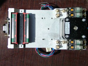

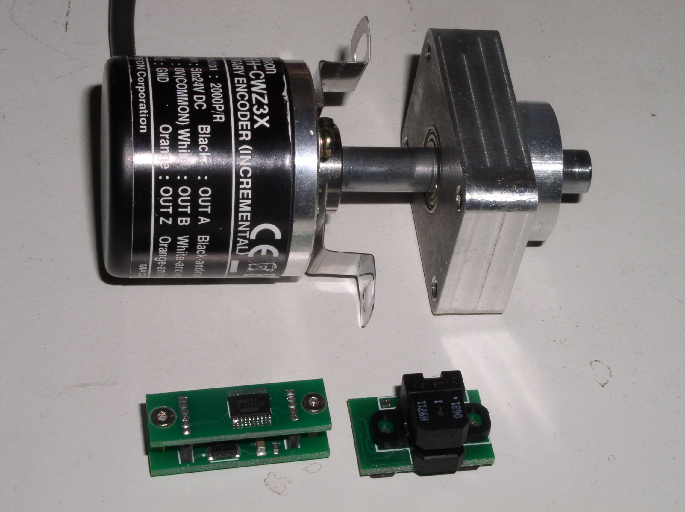

BLDC driver vbesmens СМД установщика на чипе dsPIC30F4012 проверен с различными энкодерами:
1. энкодер с полым валом 8 мм
2. линейным оптическим 360/1
3. линейным магнитным AS5311.

Немного продвинулся в изготовлении фидера.
P1010022.JPG (9464 просмотра) <a class='original' href='./download/file.php?id=205629&sid=c69c53fe239ef8ace1154e7e826c1389&mode=view' target=_blank>Загрузить оригинал (519.19 КБ)</a>
bolek4321
Сообщения: 217
Зарегистрирован: 27 сен 2014, 07:59
Репутация: 38
Re: vbesmens СМД установщик
Сообщение bolek4321 »
Одинарный зуб протяжки лучше заменить на двузубую вилку, как у Agillis
titanik71
Сообщения: 62
Зарегистрирован: 08 май 2018, 16:29
Репутация: 26
Сообщение titanik71 »
bolek4321 писал(а): ↑26 ноя 2022, 15:08 Одинарный зуб протяжки лучше заменить на двузубую вилку, как у Agillis
Лучше четыре зуба.
