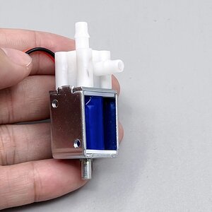

titanik71 писал(а): ↑02 ноя 2022, 12:44 Пневматика...
__
Чем такой воздушный клапан не устраивает
клапан.jpg (8778 просмотров) <a class='original' href='./download/file.php?id=207879&sid=a3f81ed6758568a34ff3997dc2f16e96&mode=view' target=_blank>Загрузить оригинал (238.25 КБ)</a>
работает как часы, трубка воздушная на 4 мм монтируется на него без проблем и стоит он копейки.
Клапан трех ходовой для станка то что нужно , напряжение катушки 6, 12, 24В
Берем здесь хоть оптом https://aliexpress.ru/item/100500557595 ... 6c4c1lNSb8
