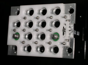

"Башня" для станка.
_
P1010015.JPG (8497 просмотров) <a class='original' href='./download/file.php?id=208424&sid=5e38ca3b40b8a81aaeae62f06ee7aa59&mode=view' target=_blank>Загрузить оригинал (372.25 КБ)</a>
P1010016.JPG (8497 просмотров) <a class='original' href='./download/file.php?id=208425&sid=5e38ca3b40b8a81aaeae62f06ee7aa59&mode=view' target=_blank>Загрузить оригинал (426.85 КБ)</a>
titanik71
Сообщения: 62
Зарегистрирован: 08 май 2018, 16:29
Репутация: 26
Re: vbesmens СМД установщик
Сообщение titanik71 »
Держатель 14 насадок Juki. Мотор N20 в плоскости XY, в дальнейшем перемещение в плоскости Z.
_
P1010017 (1).JPG (8341 просмотр) <a class='original' href='./download/file.php?id=208848&sid=5e38ca3b40b8a81aaeae62f06ee7aa59&mode=view' target=_blank>Загрузить оригинал (448.39 КБ)</a>
