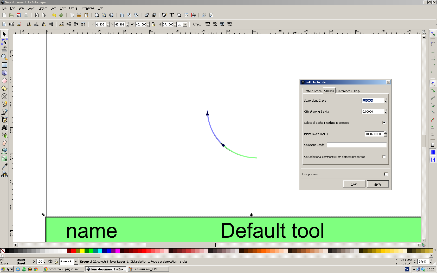

man_0001.png (3836 просмотров) <a class='original' href='./download/file.php?id=21209&mode=view' target=_blank>Загрузить оригинал (89.11 КБ)</a>
Для примера: берем простую дугу
Безымянный_1.PNG (3835 просмотров) <a class='original' href='./download/file.php?id=21210&mode=view' target=_blank>Загрузить оригинал (104.86 КБ)</a>
и выполняем path to gcode с minimum arc radius = 1000
Безымянный_2.PNG (3835 просмотров) <a class='original' href='./download/file.php?id=21211&mode=view' target=_blank>Загрузить оригинал (123.67 КБ)</a>
Как видно "отрисовку" мы получили в виде двух дуг, а в g-коде - две прямые!
(Header)

Последний раз редактировалось Сергей_К 18 ноя 2013, 12:29, всего редактировалось 1 раз.
Re: Gcodetools - plug-in Inkscape для экспорта в Gcode
И я про него же :). А почему у тебя такая старая версия? Или это мои скриншоты? :)
0.05 мм - имхо это достаточно малинький радиус, чтобы им можно было пренебречь...

Да это Ваши скриншоты. Лень было переделывать.
Поправил предыдущий пост - там подробнее описал
Мммм... это понятно, просто жта замена дуги она прямую производится уже при экспорте в Gкод... И 1000 для этого параметра наверное слишком большое значение, 0.05 самое то :).

Ну 1000 я взял чтоб наверняка)
Но так как "отрисовка" предназначена для проверки, чем перемещения станка отличаются от реального рисунка... ведь все может быть)
Ок, это баг :). Но не уверен, что будем его исправлять - ты чуть ли не первый, кто добрался до этого параметра.
Хотя, возможно в новых версиях это будет по другому, сейчас разработка застыла по середине переделывания классов для кривых из биарок...
