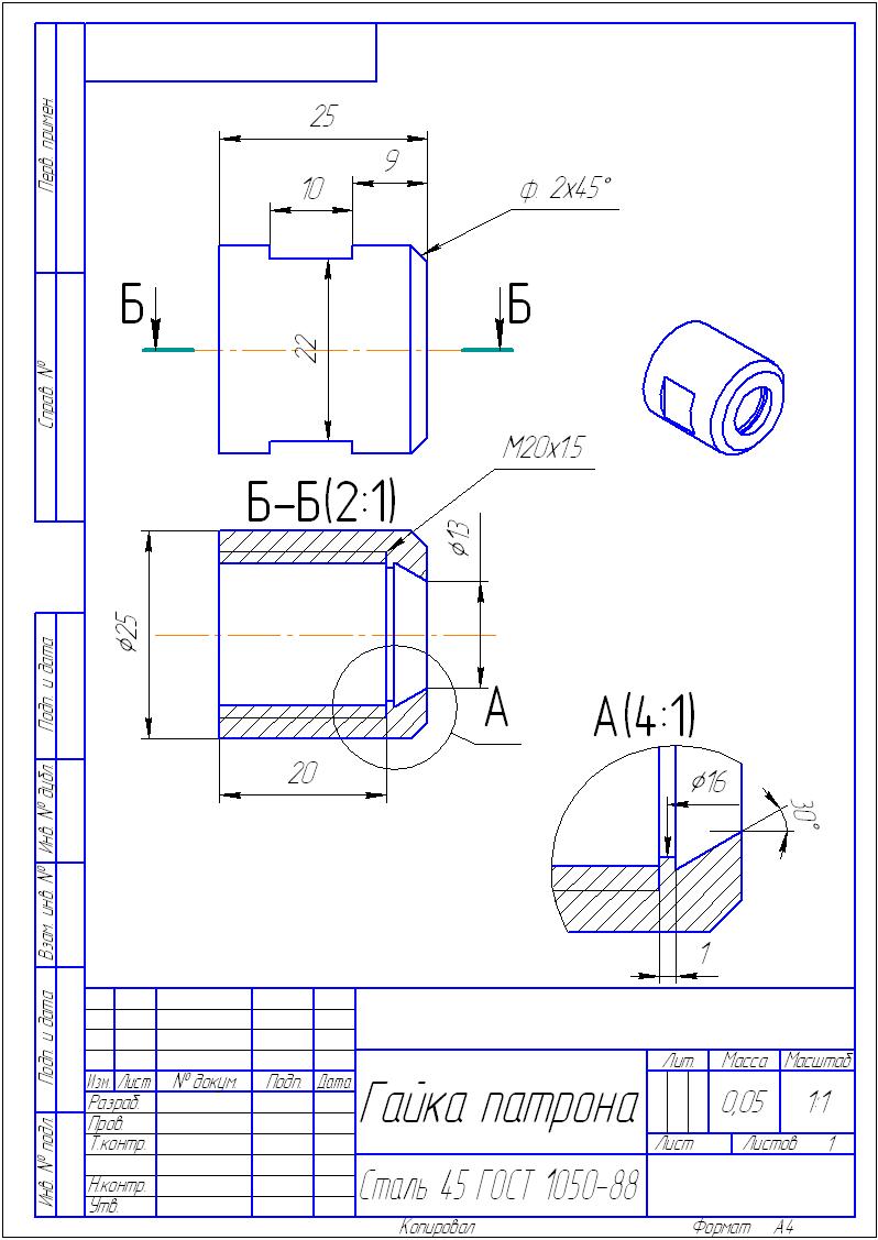

За патрон переживал больше всего, чертил его даже не имея на руках цанги, по эскизам из интернета. Но получилось очень даже хорошо, цанга вставляется и цепляется за гайку, все отлично зажимается. Прикрутил все к мотору, каких либо вибраций не прибавилось. Единственно что, индикатором еще не обкатывал, попробую завтра, но станочники обещали делать все с максимальной точностью и аккуратностью. Индикатор рассудит :)
Вот чертежи патрона с гайкой, мож кому понадобится. Правда хвостовик патрона под мой мотор, но перечертить не сложно, буде желание.

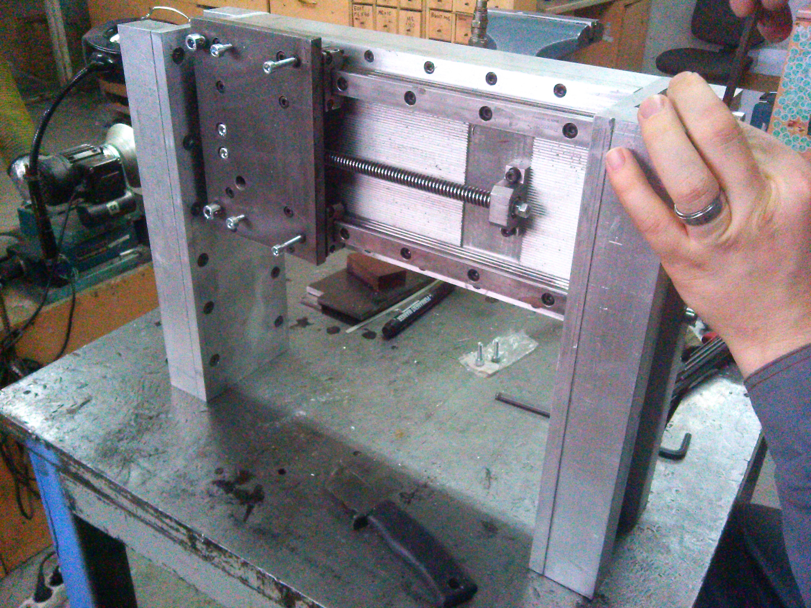

Почти собрал портал. Осталось сделать механизм регулировки наклона плиты оси Y относительно ног портала и нарезать резьбы на торцах ног для крепежных фланцев.
Выглядит как маленький коренастый мужичок, по крайней мере у меня такая аналогия в голове родилась :D

Еще немного поковырялся.

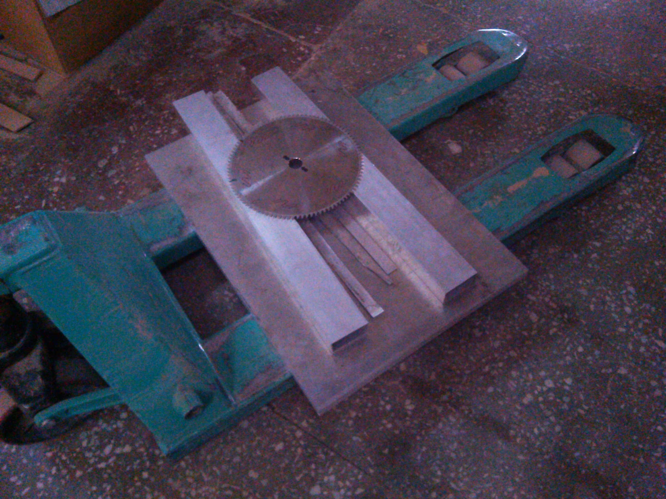

Что было, что получилось.

Re: Не гравер, но маленький фрезер. В процессе.
Сообщение nERV »
Жалко, а куда деваться? В первый проход ошиблись с высотой заготовки. Заглубление 0.8 17к об/мин подача 3м/мин. Фреза rubig 8mm трехперая. Как по маслу. :) потом сжалились над старичком, поставили 0.3 заглубление.

Откуда: Ульяновск
Сообщение nERV »
В руководстве того же альтендорфа написано " применяется для раскроя листовых материалов. Пластик, алюминиевые сплавы..." ничего противоестественного :)

Откуда: Ульяновск
Сообщение nERV »
Да какая разница? Пилит же :) Я и бруски из ала 70х70 пилил, ему пофигу. Для станка это не нагрузка.

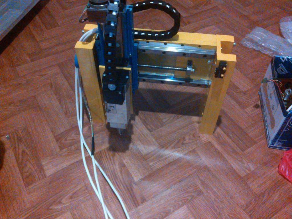

nERV
Сообщения: 1503
Репутация: 624
Откуда: Ульяновск
Сообщение nERV »
Собрал портал, навесил всякие проводки и пластмасски. Подвигал мачем, все хорошо вроде. Остается доделать ось икс.
Задам опять вопрос в пустоту, стол из чего предпочтительнее сделать? Могу купить небольшой лист дюральки толщиной миллиметров 20, есть текстолит, тоже 20мм. Можно собрать из профилей. И почему-то все эти варианты мне не очень нравятся.
Поигрался со шпинделем, что странно, на частоте 10гц я вал остановить рукой не могу. Он почти тормозится, но потом частотник мотору дает пинка :) Векторное управление рулит.
