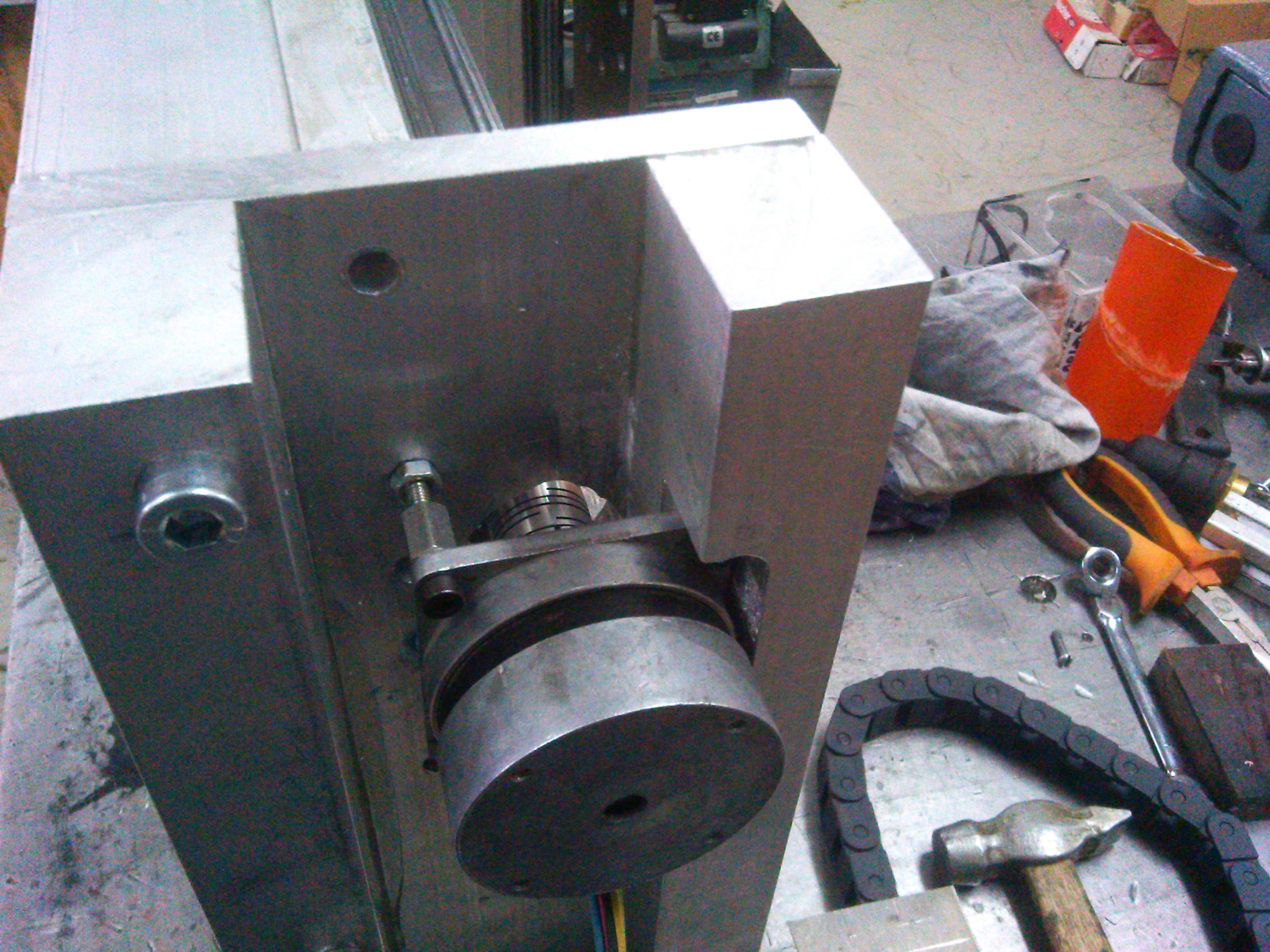

Почти собрал портал. Осталось сделать механизм регулировки наклона плиты оси Y относительно ног портала и нарезать резьбы на торцах ног для крепежных фланцев.
Выглядит как маленький коренастый мужичок, по крайней мере у меня такая аналогия в голове родилась :D

Собрал портал, навесил всякие проводки и пластмасски. Подвигал мачем, все хорошо вроде. Остается доделать ось икс.
Задам опять вопрос в пустоту, стол из чего предпочтительнее сделать? Могу купить небольшой лист дюральки толщиной миллиметров 20, есть текстолит, тоже 20мм. Можно собрать из профилей. И почему-то все эти варианты мне не очень нравятся.
Поигрался со шпинделем, что странно, на частоте 10гц я вал остановить рукой не могу. Он почти тормозится, но потом частотник мотору дает пинка :) Векторное управление рулит.
