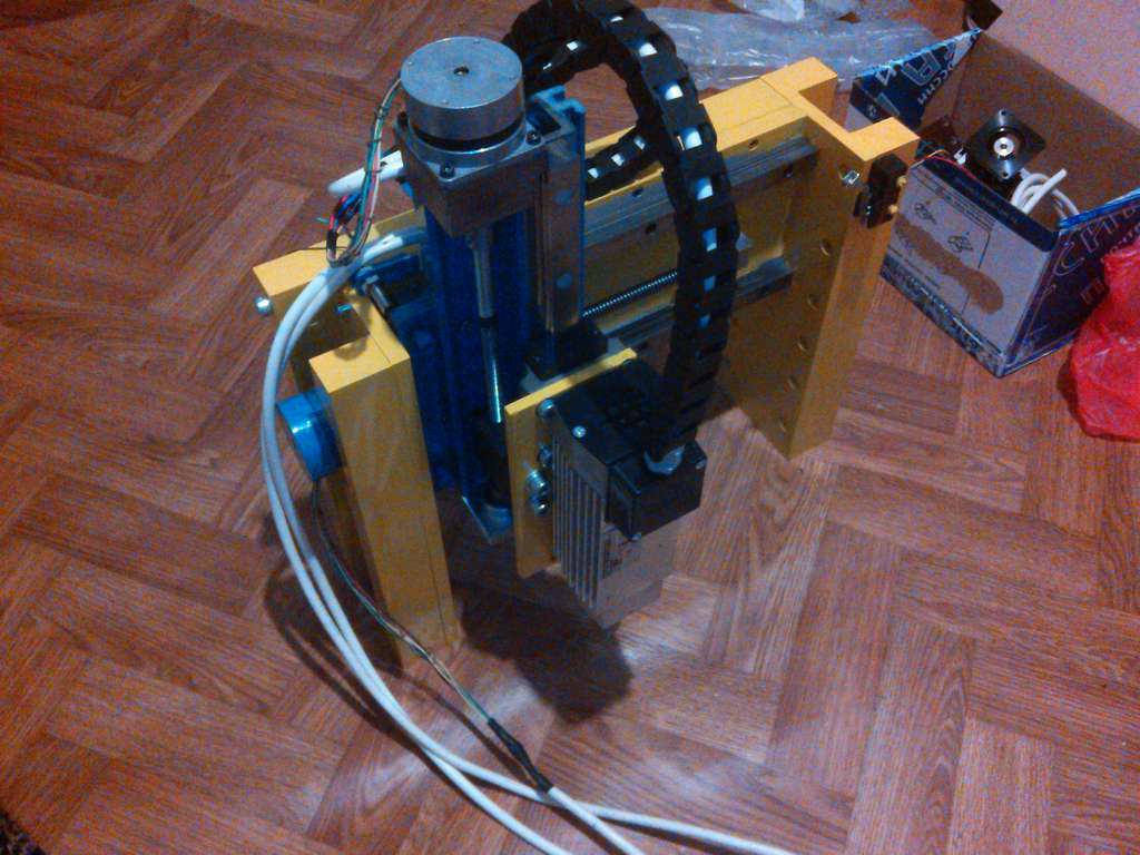

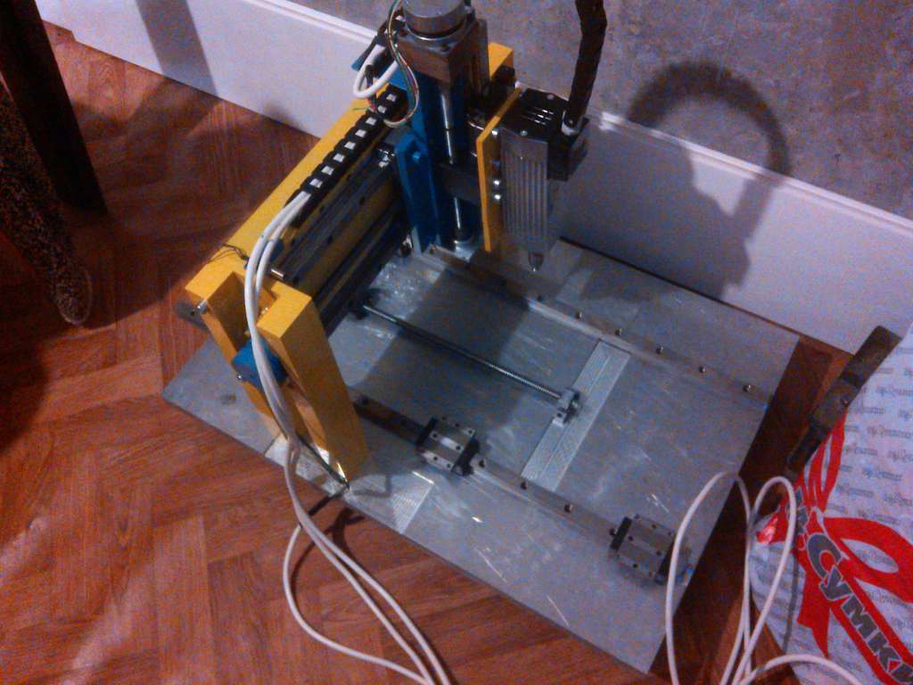

Сообщение nERV »
Собрал портал, навесил всякие проводки и пластмасски. Подвигал мачем, все хорошо вроде. Остается доделать ось икс.
Задам опять вопрос в пустоту, стол из чего предпочтительнее сделать? Могу купить небольшой лист дюральки толщиной миллиметров 20, есть текстолит, тоже 20мм. Можно собрать из профилей. И почему-то все эти варианты мне не очень нравятся.
Поигрался со шпинделем, что странно, на частоте 10гц я вал остановить рукой не могу. Он почти тормозится, но потом частотник мотору дает пинка :) Векторное управление рулит.
