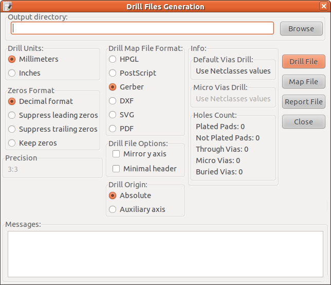

Нововведение служит для пользователей, которые сверлять отверстия при самостоятельном изготовлении печатных плат, или используют формат Gerber для каких-то сходных целей. Появился пункт меню "Import", который позволяет подтягивать в чертёж слои сверловок с учётом параметров инструментов исходного файла.
Выложенный в предыдущем посте файл базировался на текущем релизе. Сейчас подготовлен на основе последнего 262 билда разработки. rev263 неудачный, rev264 предлагается к тестированию.
Просьба своевременно сообщать о найденных неполадках.
Как тестировать:
1. скачать прилагаемый файл и распаковать его в папку inkscape/share/extensions/
2. скачать пример Gerber-файла из этого письма, распаковать. Запустить gcodetools-dev=>Import и вписать в окошко полный путь до файла
У Windows-пользователей получится что-то вроде D:\Downloads\gerber.drl
У Linux-пользователей будет похоже на /home/cooluser/Downloads/gerber.drl
и выполнить
3. Запустить gcodetools-dev=>Path-to-gcode, настроить выходную папку и имя g-code файла на закладке Options
Проанализировать результат.
Известные проблемы: на данный момент не происходит ручная смена инструмента, если слой содержит ТОЛЬКО точки сверловки (т.н. "dxfpoints", обозначаются красными стрелками, конец которых направлен в центр отверстия)
В качестве примера используется KiCAD http://kicad-pcb.org файл, полученный следующим образом в pcbnew: File=>Fabrication outputs=>Drill (.drl) file (см.скриншот).
Если вы пользуетесь иными файлами сверловки, просьба присылать их с максимальным описанием (формат, исходный файл, название программы и т.п.) - по возможности указанные типы файлов будут добавлены к существующему.
