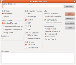

Нововведение служит для пользователей, которые сверлять отверстия при самостоятельном изготовлении печатных плат, или используют формат Gerber для каких-то сходных целей. Появился пункт меню "Import", который позволяет подтягивать в чертёж слои сверловок с учётом параметров инструментов исходного файла.
Выложенный в предыдущем посте файл базировался на текущем релизе. Сейчас подготовлен на основе последнего 262 билда разработки. rev263 неудачный, rev264 предлагается к тестированию.
Просьба своевременно сообщать о найденных неполадках.
Как тестировать:
1. скачать прилагаемый файл и распаковать его в папку inkscape/share/extensions/
2. скачать пример Gerber-файла из этого письма, распаковать. Запустить gcodetools-dev=>Import и вписать в окошко полный путь до файла
У Windows-пользователей получится что-то вроде D:\Downloads\gerber.drl
У Linux-пользователей будет похоже на /home/cooluser/Downloads/gerber.drl
и выполнить
3. Запустить gcodetools-dev=>Path-to-gcode, настроить выходную папку и имя g-code файла на закладке Options
Проанализировать результат.
Известные проблемы: на данный момент не происходит ручная смена инструмента, если слой содержит ТОЛЬКО точки сверловки (т.н. "dxfpoints", обозначаются красными стрелками, конец которых направлен в центр отверстия)
В качестве примера используется KiCAD http://kicad-pcb.org файл, полученный следующим образом в pcbnew: File=>Fabrication outputs=>Drill (.drl) file (см.скриншот).
Если вы пользуетесь иными файлами сверловки, просьба присылать их с максимальным описанием (формат, исходный файл, название программы и т.п.) - по возможности указанные типы файлов будут добавлены к существующему.

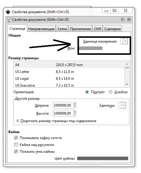

Я все сделал по инструкции, загрузил архив gcodetools.tar распаковал и скопировал 12 файлов в Inkscape \ share \ extensions \ .. но у меня не работает так как на видео. (((Я не могу в панели "свойства документа" изменить "единицу" Что я сделал не так??

Не получается изменить единицу измерения
Снимок.PNG (12466 просмотров) <a class='original' href='./download/file.php?id=20269&sid=e02218b73c2ab4cb756a3e3028a56d7b&mode=view' target=_blank>Загрузить оригинал (41.57 КБ)</a>
Re: Gcodetools - plug-in Inkscape для экспорта в Gcode
Хммм странно... а какая версия innkscape? и откуда он взят?
новачок
Сообщения: 17
Зарегистрирован: 22 окт 2013, 20:06
Репутация: 5
Сообщение новачок »
Nick писал(а):Хммм странно... а какая версия innkscape? и откуда он взят?
Взят из http://sourceforge.net/projects/inkscap ... r=optimate . А версия 0.48.4.0
новачок
Сообщения: 17
Репутация: 5
Сообщение новачок »
а может быть это происходит из за того у меня Виндовс 64 битный Inkscape 32 битный? :thinking:
dormouse
Сообщения: 334
Зарегистрирован: 27 фев 2010, 09:55
Репутация: 15
Сообщение dormouse »
Я воспроизвести не смог. Но linux 64/64 и винда 32/32. Гибрида под рукой нет.
хммм странно... вообще не должно такого быть... попробуй переустановить inkscape...
или поставить предыдущую версию:
0.48.3.1-2
http://sourceforge.net/projects/inkscap ... e/download
новачок
Сообщения: 17
Репутация: 5
Сообщение новачок »
Nick писал(а):попробуй переустановить inkscape...
Понял причину глюков :freak: .Я установил программу в свою папку, а надо было в папку по умолчанию!
