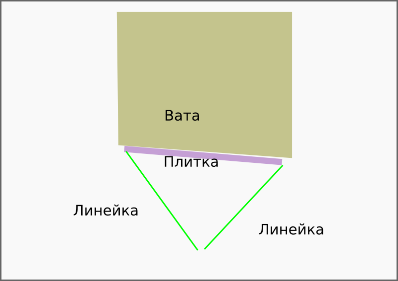

Что то я не могу представить что Вы предлагаете. Можете эскиз какой нибудь нарисовать.

Re: Координатно-измерительная машина
Зеленый измерительный стол
Желтое мин.плита
Красное - измерительные лапки на шарнире
Синие - цифровые линейки
Примерно так:
А параллельность в скольки плоскостях надо замерять?
rect3010.png (3129 просмотров) <a class='original' href='./download/file.php?id=19225&mode=view' target=_blank>Загрузить оригинал (23.43 КБ)</a>
У Афтаева проще в реализации!
Nick писал(а):У Афтаева проще в реализации!
только лапки надо как у тебя сделать - одну большую плитку.
Сообщение DrDWoo »
Спасибо за эскизы.
Изначально была именно такая реализация уже закуплены магнитные линейки, но потом передумали. Линейки сломают, лапки оторвут. Есть желание сделать так чтобы реже обслуживать, а то там придется с ними находиться.
с дуру и фундамент могут у здания оторвать :)
DrDWoo писал(а): Линейки сломают, лапки оторвут.
Так они должны быть выдвижными. Положили мин. плиту кнопоШку нажал лапки выдвинулись, измерили, напечатали результат, задвинулись. Можно все закрыть так что лапки не видели операторы.
Или просто лапки поставить на рельсы, чтобы не отломали, а линейки вообще под стол запихать...
С двумя линейками можно поступить так: ставим большую планку и ей измеряем сторону, потом со второй стороны второй планкой...
Сообщение DrDWoo »
Предполагаю если делать в ручную перемещения и установку линеек, тогда неизбежны перекосы. Которые убьют всю точность линеек.
DrDWoo писал(а):Предполагаю если делать в ручную перемещения и установку линеек, тогда неизбежны перекосы. Которые убьют всю точность линеек.
линека должна ездить по рельсе, хотябы круглой.
Вместо линеек можно впихнуть и тросовый энкодер типо такого http://www.mirasu.ru/news/detail.php?ID=11835 Спрятать его под стол, а лапки выдвигать пневматикой.
