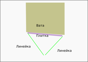

Что то я не могу представить что Вы предлагаете. Можете эскиз какой нибудь нарисовать.

Примерно так:
А параллельность в скольки плоскостях надо замерять?
rect3010.png (3062 просмотра) <a class='original' href='./download/file.php?id=19225&sid=14fca0ffac4c6143d37171311287edab&mode=view' target=_blank>Загрузить оригинал (23.43 КБ)</a>
У Афтаева проще в реализации!
Re: Координатно-измерительная машина
Nick писал(а):У Афтаева проще в реализации!
только лапки надо как у тебя сделать - одну большую плитку.

Изначально была именно такая реализация уже закуплены магнитные линейки, но потом передумали. Линейки сломают, лапки оторвут. Есть желание сделать так чтобы реже обслуживать, а то там придется с ними находиться.

Так они должны быть выдвижными. Положили мин. плиту кнопоШку нажал лапки выдвинулись, измерили, напечатали результат, задвинулись. Можно все закрыть так что лапки не видели операторы.
Или просто лапки поставить на рельсы, чтобы не отломали, а линейки вообще под стол запихать...

Габариты ваты разные, не известно куда ставить линейки.

С двумя линейками можно поступить так: ставим большую планку и ей измеряем сторону, потом со второй стороны второй планкой...

Предполагаю если делать в ручную перемещения и установку линеек, тогда неизбежны перекосы. Которые убьют всю точность линеек.

линека должна ездить по рельсе, хотябы круглой.
Вместо линеек можно впихнуть и тросовый энкодер типо такого http://www.mirasu.ru/news/detail.php?ID=11835 Спрятать его под стол, а лапки выдвигать пневматикой.
