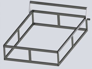

Всем доброе утро.
Есть задача сделать прибор для измерения габаритов и веса минеральной ваты, чтобы потом вычислить плотность.
Высоту будит мерить лазерный датчик. За основу была взята портальная система из профиля 45х90.
Привод на рейки по обоим сторонам.Желательные скорости 10м/мин Размеры 3200х2200х400 мм
Стол будит стоять на тензодатчиках.
Прошу критики по конструкции.
Спасибо.

DrDWoo писал(а):Прошу критики по конструкции.
а диагональные ребра? что убережет от складывания в параллелепипед?

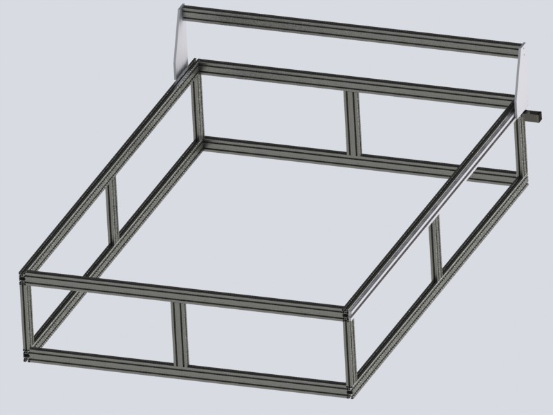

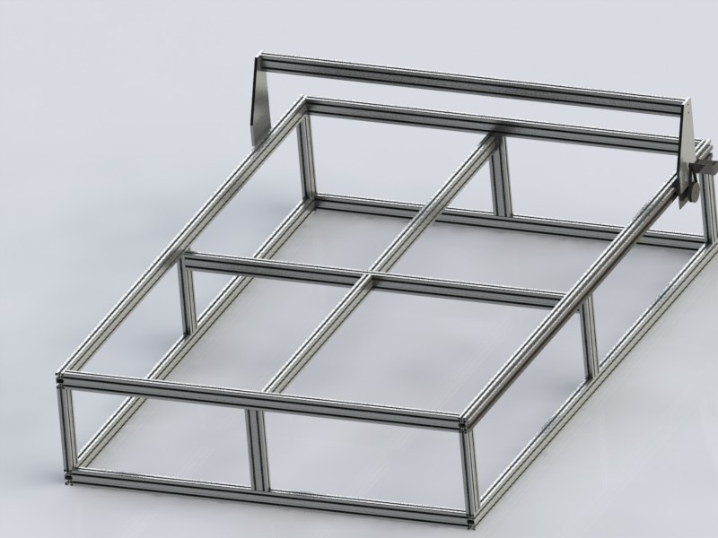

Добавил ребра. Думаю после настройки к полу будет крепиться на болты. точность по всем осям по 0,5 мм.

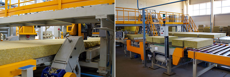

и фото минеральной плиты.
Вы рекомендуете ищи диагональные ребра?
КИМ2.JPG (4406 просмотров) <a class='original' href='./download/file.php?id=19180&mode=view' target=_blank>Загрузить оригинал (73.06 КБ)</a>

DrDWoo писал(а):Вы рекомендуете ищи диагональные ребра?
я имел в виду от угла к углу. Прямоугольник легко сложится в параллелограмм при возникновении нагрузки. Чтобы этого не происходило, должны быть элементы, работающие на растяжение этот момент.
Можно, конечно, как на фото - сделать станок из основательного такого проката, укрепив углы за счет мощи собственно балок.

Предполагается померить высоту в разных точках и усреднить, также длину и ширину, потом взвесить и рассчитать плотность. Также померить отклонения от прямолинейности по краям.
