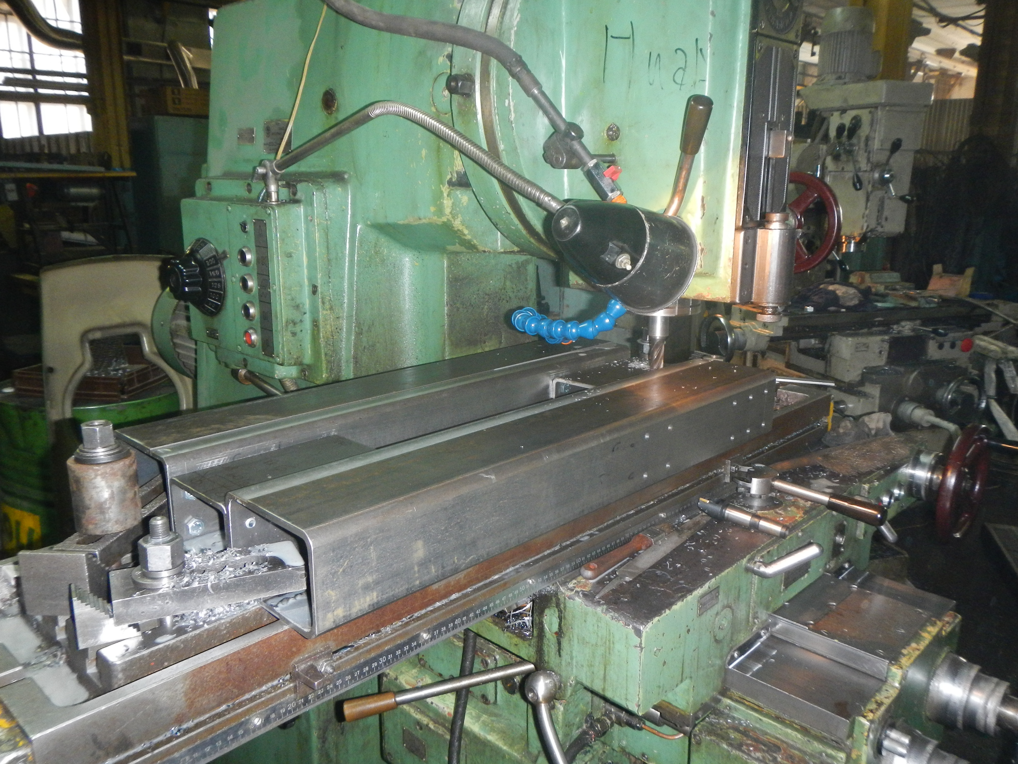

Re: Фрезер по металлу #2 500х350х200
Шпионские фотки...
Станок на стадии фрезеровки элементов станины.
Давно хотел сфотать, но все время забываю фотик притащить. Надоело сфотал на телефон :freak:

Продолжаем собирать станок. Собрали основание, фрезеруем площадки под рельсы и опоры швп:
DSCN1614.JPG (7413 просмотров) <a class='original' href='./download/file.php?id=27061&sid=8df8d5c4dad5080c9dd21f4c1ff70722&mode=view' target=_blank>Загрузить оригинал (2.46 МБ)</a>
DSCN1611.JPG (7413 просмотров) <a class='original' href='./download/file.php?id=27062&sid=8df8d5c4dad5080c9dd21f4c1ff70722&mode=view' target=_blank>Загрузить оригинал (2.37 МБ)</a>
DSCN1612.JPG (7413 просмотров) <a class='original' href='./download/file.php?id=27063&sid=8df8d5c4dad5080c9dd21f4c1ff70722&mode=view' target=_blank>Загрузить оригинал (2.6 МБ)</a>
А вот кучка готовых деталек ждет сборки...
DSCN1615.JPG (7413 просмотров) <a class='original' href='./download/file.php?id=27064&sid=8df8d5c4dad5080c9dd21f4c1ff70722&mode=view' target=_blank>Загрузить оригинал (2.7 МБ)</a>
