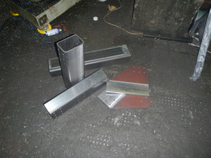

Шпионские фотки...
Станок на стадии фрезеровки элементов станины.
Давно хотел сфотать, но все время забываю фотик притащить. Надоело сфотал на телефон :freak:
IMG_20140401_101815.jpg (7307 просмотров) <a class='original' href='./download/file.php?id=26444&mode=view' target=_blank>Загрузить оригинал (828.48 КБ)</a>

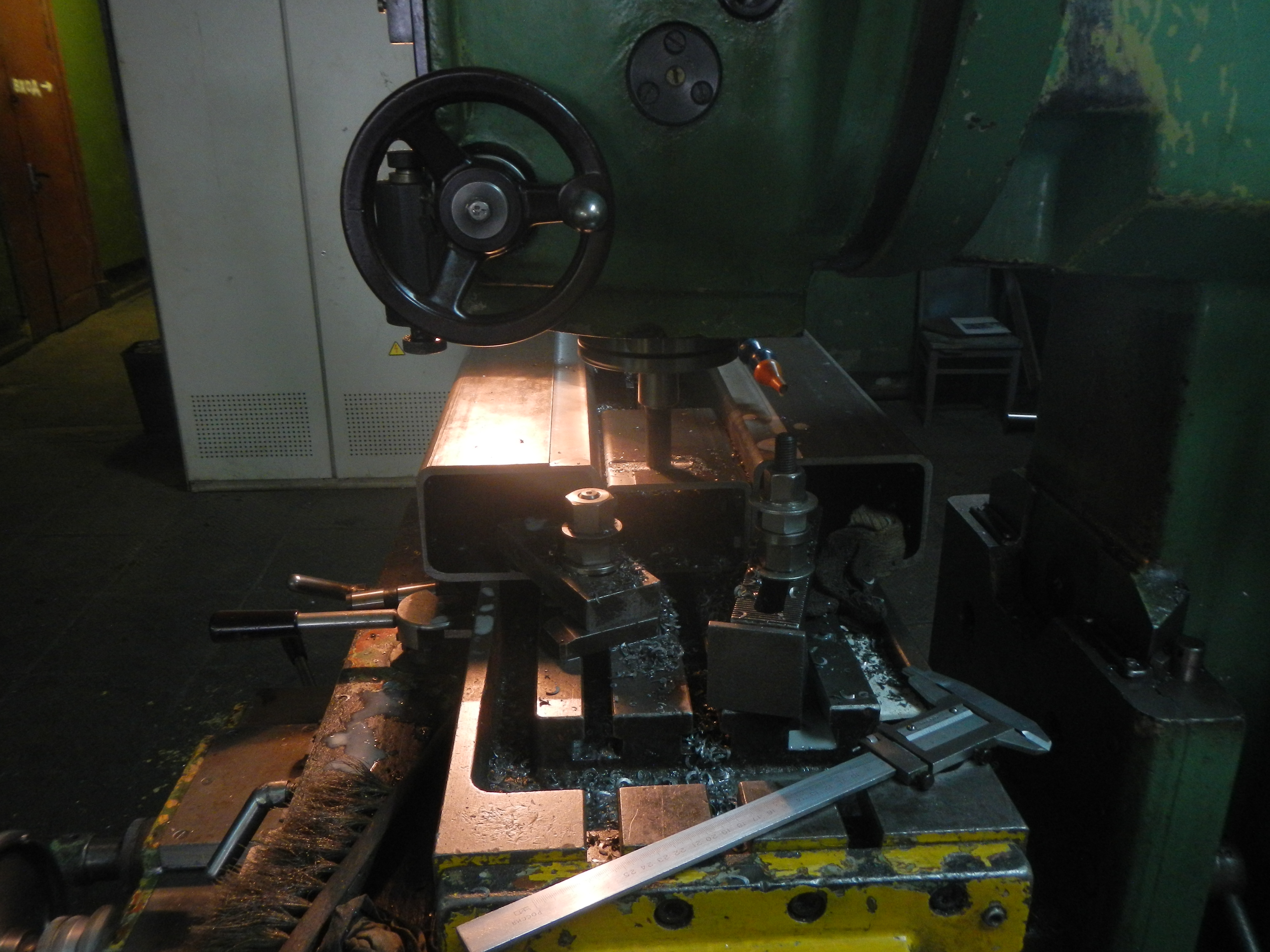

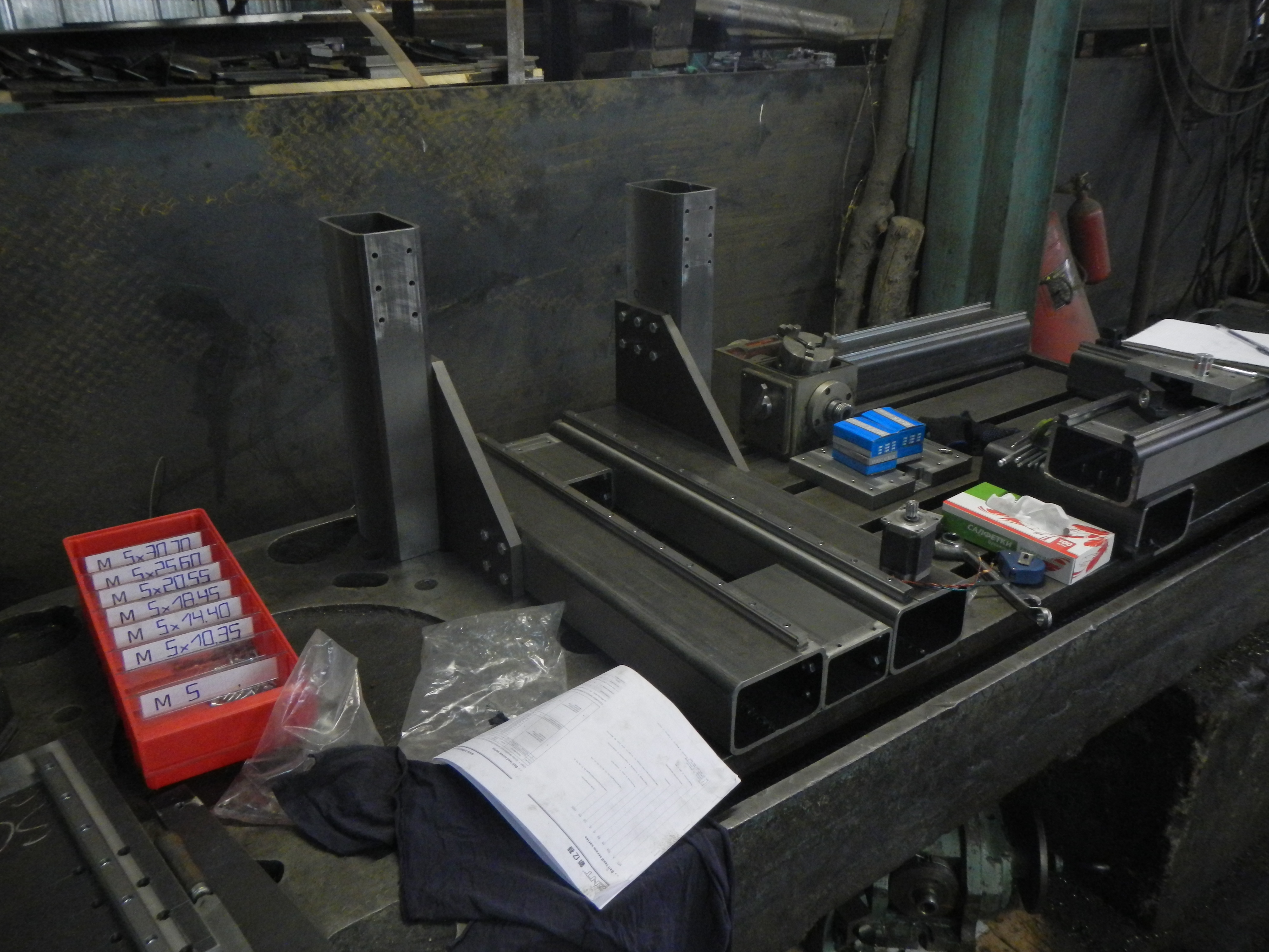

Продолжаем собирать станок. Собрали основание, фрезеруем площадки под рельсы и опоры швп:
DSCN1614.JPG (7159 просмотров) <a class='original' href='./download/file.php?id=27061&mode=view' target=_blank>Загрузить оригинал (2.46 МБ)</a>
DSCN1611.JPG (7159 просмотров) <a class='original' href='./download/file.php?id=27062&mode=view' target=_blank>Загрузить оригинал (2.37 МБ)</a>
DSCN1612.JPG (7159 просмотров) <a class='original' href='./download/file.php?id=27063&mode=view' target=_blank>Загрузить оригинал (2.6 МБ)</a>
А вот кучка готовых деталек ждет сборки...
DSCN1615.JPG (7159 просмотров) <a class='original' href='./download/file.php?id=27064&mode=view' target=_blank>Загрузить оригинал (2.7 МБ)</a>

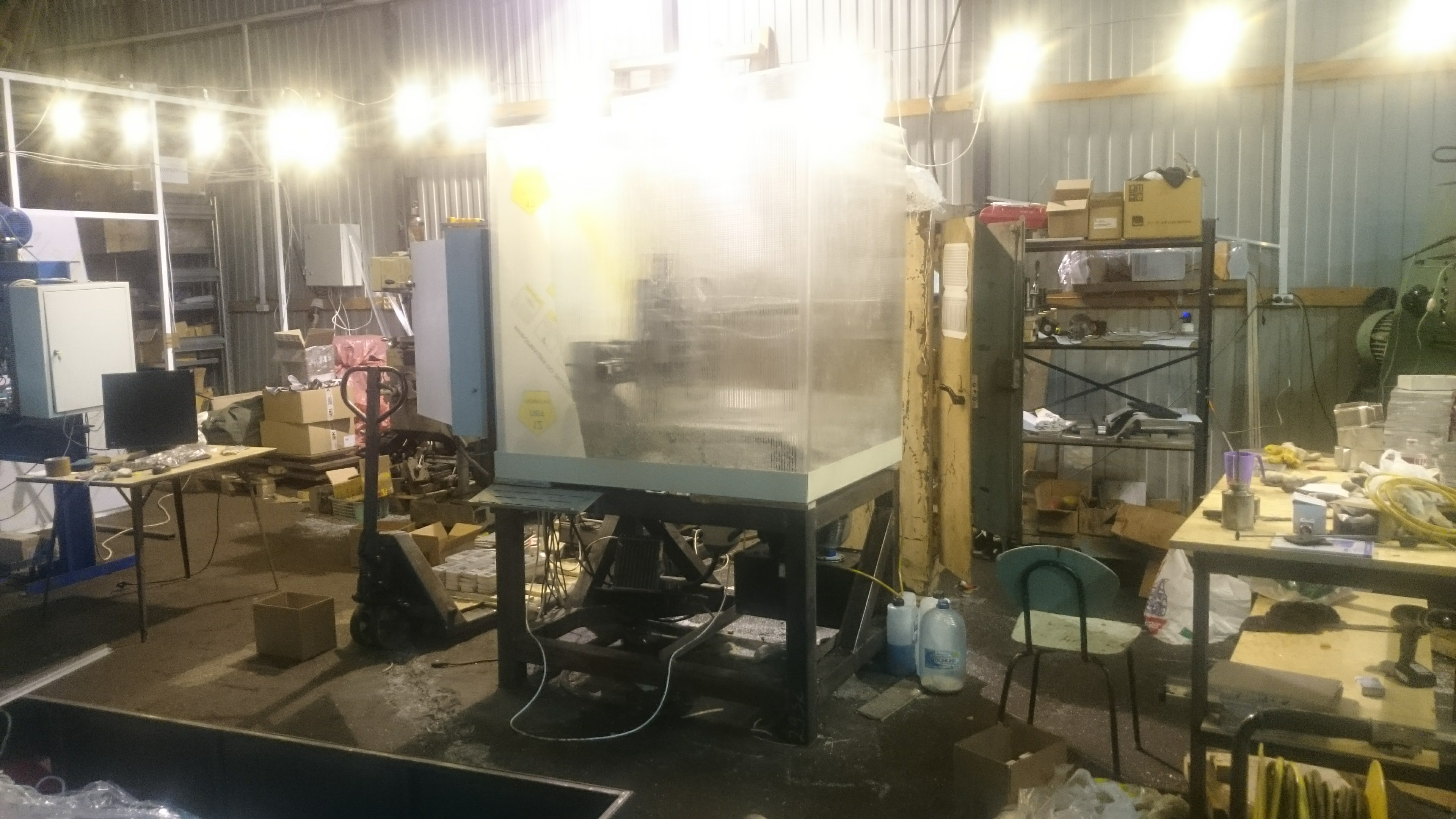

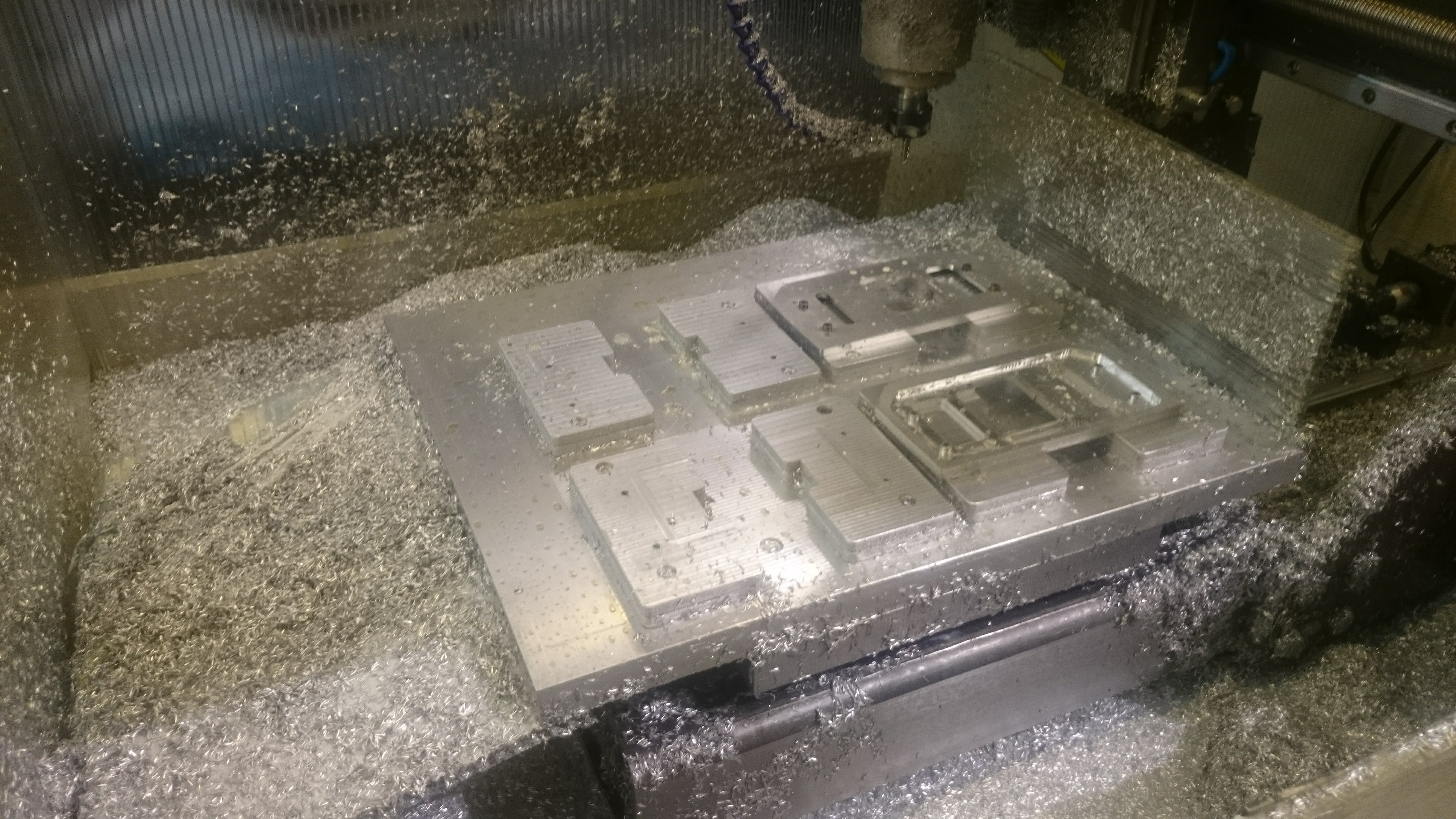

Экстренно дособрали станок.
Сделали корыто под сож, кабинет из сотового поликарбоната.
Поставили станцию сож, охлаждение шпинделя, концевики и в работу.
Стол из 25ой плиты Д16. Сделал отверстия под крепеж оснастки, под второй комплект даже не фрезеровали посадку - фрезернули уже оснастку.
Отверстия по столу будут с шагом 50х50мм резьбовые М5, пока их не вытянет, потом М6 и потом М8 :), когда дойдет до М10 - скорее всего поменяем плиту.
Попилили немного алюминия.... :roll:
Стружку уже выгребали раза три... Станок работает почти круглые сутки.

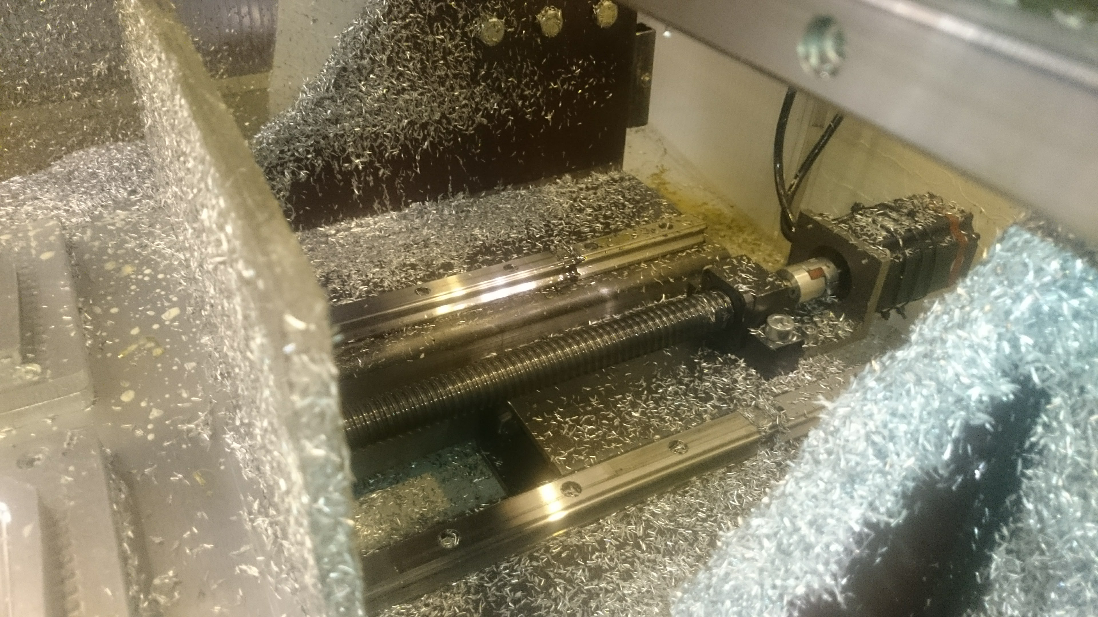

Защита направляшек из того же поликарбоната, передняя не поместилась в кабинет, сантиметров на 5 и сама согнулась в нужном месте :)
Стружка на направляющие почти не летит, она скорее "затекает" с соседней горы стружки, которую не успели убрать.
DSC_1221.jpg (5266 просмотров) <a class='original' href='./download/file.php?id=95581&mode=view' target=_blank>Загрузить оригинал (1.5 МБ)</a>

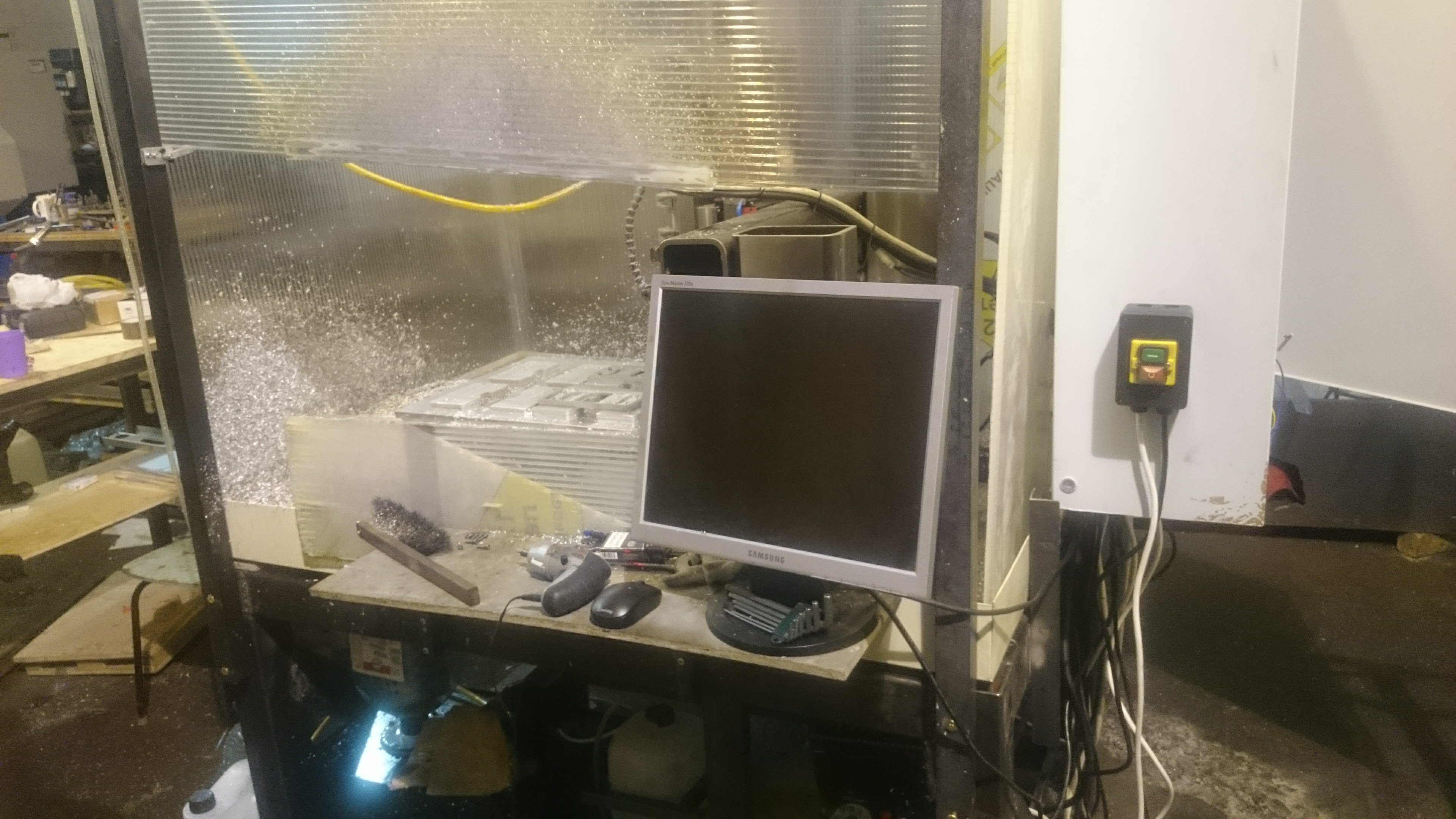

Дверь открывается наверх. Есть минус - когда на нее налипает стружка можно получить себе за шиворот охапку, если случайно задеть дверь головой.
DSC_1220.jpg (5266 просмотров) <a class='original' href='./download/file.php?id=95582&mode=view' target=_blank>Загрузить оригинал (1.2 МБ)</a>
Автоматический фиксатор двери :)
DSC_1223.jpg (5266 просмотров) <a class='original' href='./download/file.php?id=95585&mode=view' target=_blank>Загрузить оригинал (696.1 КБ)</a>
DSC_1219.jpg (5266 просмотров) <a class='original' href='./download/file.php?id=95583&mode=view' target=_blank>Загрузить оригинал (1.23 МБ)</a>
DSC_1218.jpg (5266 просмотров) <a class='original' href='./download/file.php?id=95584&mode=view' target=_blank>Загрузить оригинал (1.67 МБ)</a>

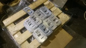

А вот это пилим - где-то 4 часть заготовок:
DSC_1224.jpg (5266 просмотров) <a class='original' href='./download/file.php?id=95578&mode=view' target=_blank>Загрузить оригинал (1.24 МБ)</a>
DSC_1222.jpg (5266 просмотров) <a class='original' href='./download/file.php?id=95580&mode=view' target=_blank>Загрузить оригинал (1.48 МБ)</a>
john1987887
Сообщения: 3063
Репутация: 1802
Re: Фрезер по металлу #2 500х350х200
Сообщение john1987887 »
Блин! А заглушки на рельсах где? У тебя кака прямо в каретки попадает. Ну и видос давай.
