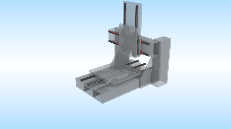

Вот решил, шутки в сторону, надо делать свой станок :).

Но потом подумав немного, решил, что нет, надо сделать свой с блекджекомишлюхами :). Тем более фрезеровщик простаивает, надо его загрузить.
Почитал тему: фрезерный по металлу #1, не забывая о: Тяжелый станок 500х400х200 по алюминию #1
ВСО из полимербетона #1 и совсем новой Портальный фрезер из полимербетона #1. Но лить из бетона не хочется, а если лить из чугуна потом негде будет обработать. В общем думаю делать из толстого проката.
Примерный проект
Основное применение: обработка корпусных деталей из алюминия и стали.
metal-0001.png (8277 просмотров) <a class='original' href='./download/file.php?id=17654&mode=view' target=_blank>Загрузить оригинал (110.05 КБ)</a>
Станина - прокат 150х100х8. Не сварная - отпускать негде. собираться будет на болтовом соединении + штифты после окончательной сборки.
Все сочленяемые поверхности будут фрезероваться. Площадки под рельсы и швп - тоже.
Площадки под рельсы стола будут фрезероваться в собранном виде за один установ. Этим обусловлен размер станка - расход моего фрезера 800х240 и максимальный вылет от шпинделя до консоли 350мм. ШВП (планирую 2505) вообще не влазит под рельсы (по плану 20). Придется все платформы поднимать над каретками на 20-30мм. Рабочее поле получается около 500х300, расстояние от портала до стола около 200мм.
Боюсь, что после обработки прокат будет вести, те же пластины между X и Z их надо будет чуть ли не по всей поверхности пройти... И еще надо что-то придумать с шпинделем, что можно найти за разумные деньги под обработку стали? :wik:
По весу пока выходит около 240 кг :).
Что скажете? Нужна критика и дельные советы :)!

Какой планируется шпиндель?
Re: Фрезер по металлу #2 500х350х200
то-то и оно, что шпиндель пока не нашел... и даже не знаю где искать...
Но хочется что-то малооборотистое. Может отдельно шпиндель и отдельно мотор с приводом через ремень.

Nick, я тоже над подобным станочком думаю. Только чуть полегче - рельсы есть 15 и винты около 15.
Шпиндель планирую сменный: 2.2кВт китайский + самоделку на 3000об/мин. Но пока все на уровне планов и компоновок.
Это рельсы прямо на плоскость трубы или там канавки будут профрезерованы?
И еще, винты в каретки Y и Z так просто не влезут.

PKM писал(а):Это рельсы прямо на плоскость трубы или там канавки будут профрезерованы?
Да будут фрезероваться, чтобы плоскость была и упор.
PKM писал(а):И еще, винты в каретки Y и Z так просто не влезут.
Знаю, поэтому думаю поднимать площадку над каретками на проставках.... Или может сделать ШВП сбоку?
Сейчас под между основанием и платформой 30мм. Ось опоры EK15 - 30мм + толщина гайки минимум 24мм, итого надо на 30мм поднять...
Блин рычаг на оси растет на 60мм только из-за этих проставок...

Nick писал(а):В общем думаю делать из толстого проката
Прокат бери сталь 09Г2С, но никак не Ст.3 или Ст.5 или 3ПС и прочую сыромятину, сразу отбрось.
Nick писал(а):что можно найти за разумные деньги
Смотря что ты подразумеваешь под словом «разумные», если собрался грызть сталь, то шпиндель нужно мощный, думаю от 4 Квт
Конструкция у тебя конечно загадочная получилась :)

Николай, а в прокат чего нить будешь заливать?
Наверное гудеть будет такая станина и скорее всего вибрировать
Если это случится , то фрезы не жильцы и поверхности будут не очень красивые

Заливать пока не думаю...
От гудения может набью чем-нибудь... Надо будет по результату смотреть...

для стали, всеже желательнее чтонить полимербетонное или чугуневое, трубы ети и листы звенеть как колокол будут.
шпиндель самому делать придется, готовых для стали за адекватные деньги нету, серву или асинхронник через ремень, а сам шпиндель придется тоже сделать.

Nick, делай из проката и заливай внутрь полимербетон.

Есть мысль собрать такой станок из листовой стали. Вроде должно быть поприличнее, чем из проката.
