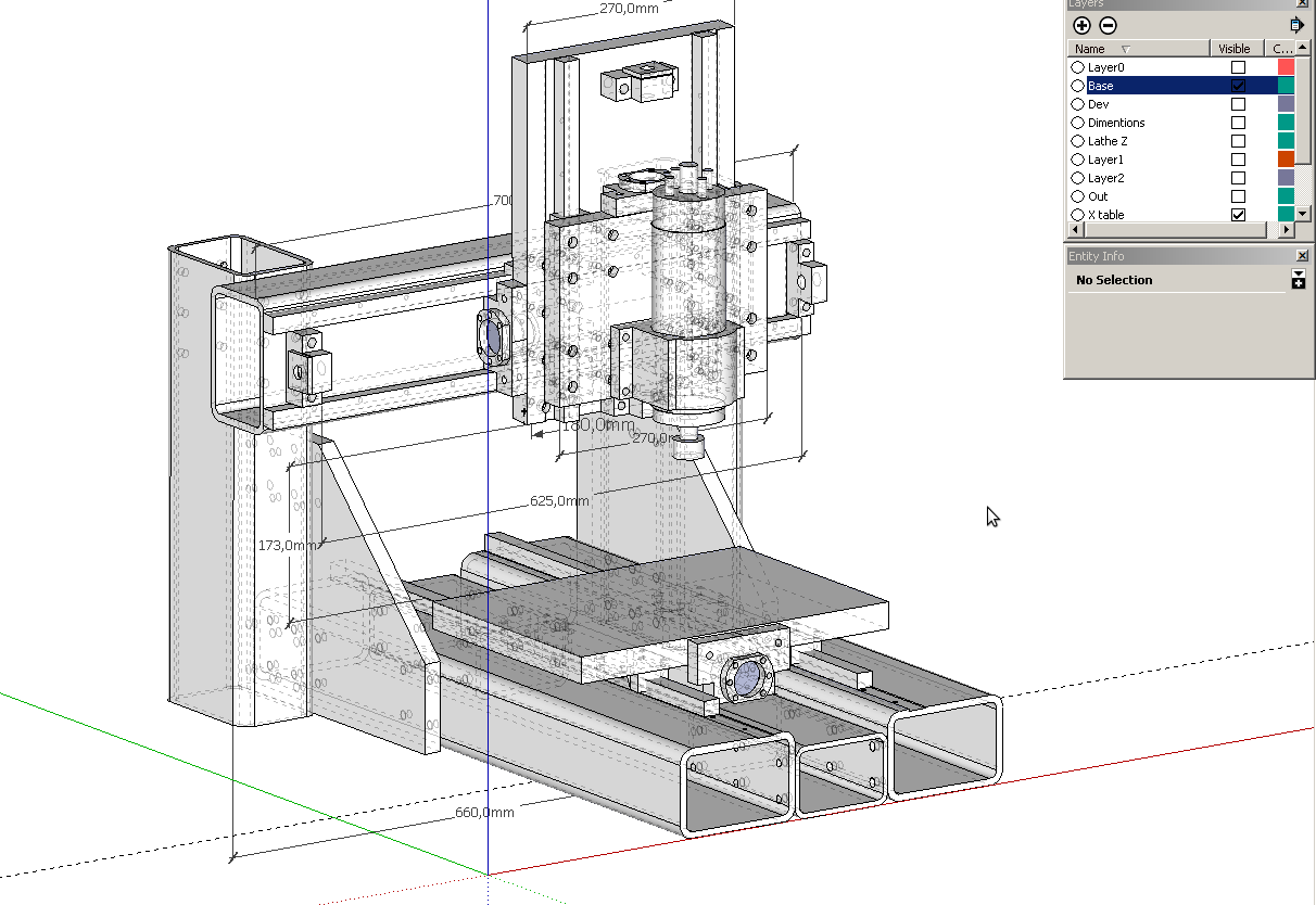

На ВСО надо хорошую виброустойчивую станину и быстрые и точные приводы на оси. Пока планируем поставить что-то не сильно оборотистое и попробовать погрызть на небольших оборотах. Дальше по результатам будем смотреть.
В планах поставить шпиндель + асинхронник или серву на пару кВт.

Nick ну что продумал как юстировать будешь станок под точное фрезерование ?

А что сложного? Нужен индикатор и угольник.
Re: Фрезер по металлу #2 500х350х200
Да, так и планировал - по угольнику с индикатором.
Правда вся юстировка будет заключаться в наклоне всего портала целиком...
Шпионские фотки...
Станок на стадии фрезеровки элементов станины.
Давно хотел сфотать, но все время забываю фотик притащить. Надоело сфотал на телефон :freak:
IMG_20140401_101815.jpg (7751 просмотр) <a class='original' href='./download/file.php?id=26444&mode=view' target=_blank>Загрузить оригинал (828.48 КБ)</a>
А вот примерно так все будет выглядеть в итоге:
Снимок-40.png (7751 просмотр) <a class='original' href='./download/file.php?id=26445&mode=view' target=_blank>Загрузить оригинал (109.65 КБ)</a>
