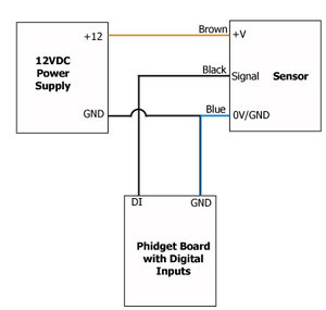

Пришли датчики . Для перестраховки,что-бы наверняка, хочу уточнить у информированных форумчан назначение проводов по цветам(Коричневый , синий черный). Верно ли нарисовано на схеме? Спрашиваю только потому, что схема не осоциирована с этим датчиком, найдена первая попавшаяся.
Accessories_Sensors_Connection_Diagram.jpg (21337 просмотров) <a class='original' href='./download/file.php?id=16251&mode=view' target=_blank>Загрузить оригинал (20.18 КБ)</a>
vovafed
Сообщения: 1810
Репутация: 325
Откуда: башкортостан
Re: SN04-N индуктивный датчик приближения
Сообщение vovafed »
по цветам выходы должны быть такими же но выходной ключ может быть npn или pnp
тоесть сигнал снимается или с плюса или с минуса

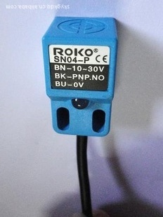

Надписи только с одной стороны только N а не P в маркировке.
подозреваю, что BN=brown BK=black BU=blue

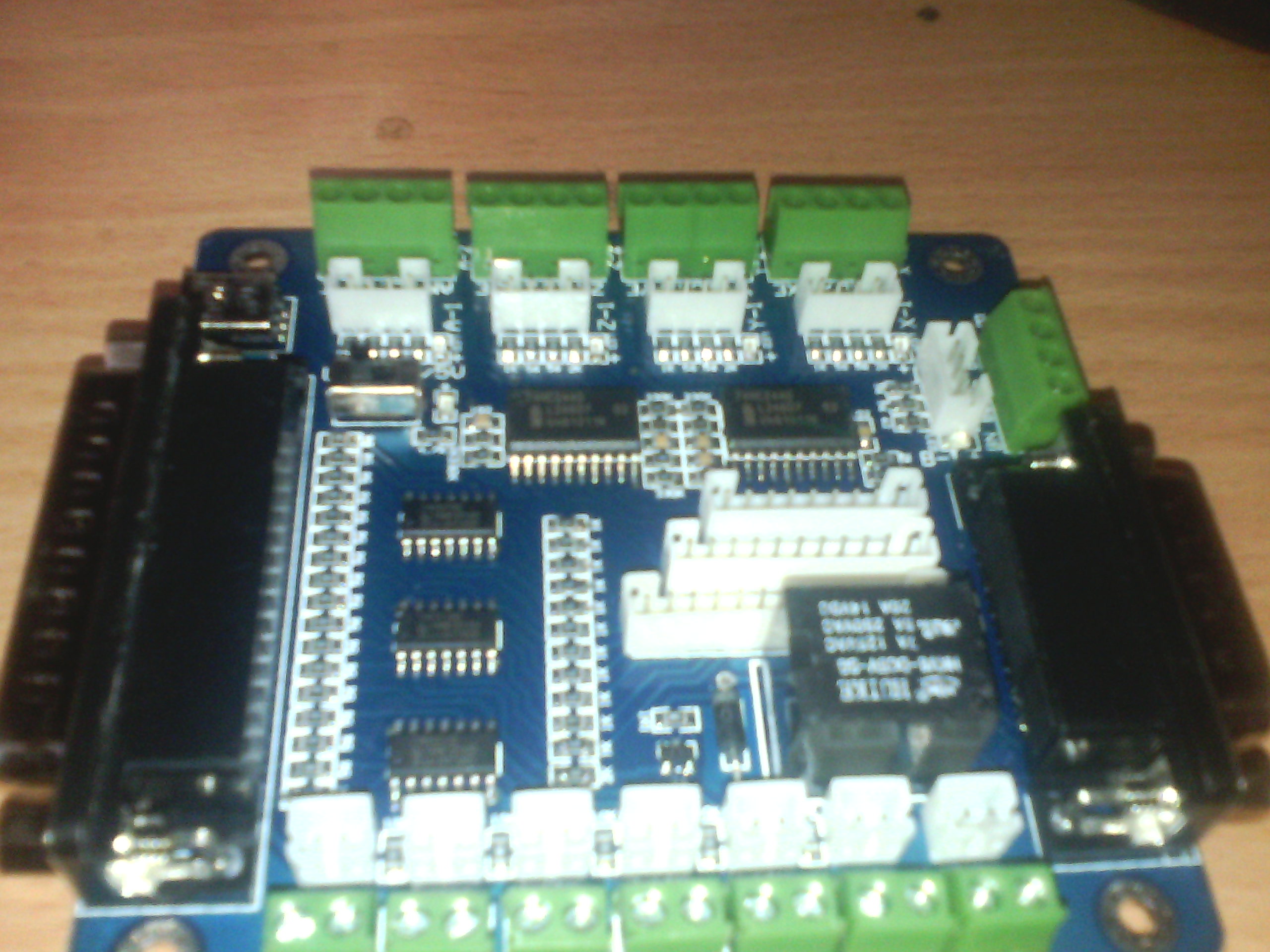

вот к этой интерфейсной плате.
IMG_20130713_074006.jpg (21259 просмотров) <a class='original' href='./download/file.php?id=16261&mode=view' target=_blank>Загрузить оригинал (599.63 КБ)</a>
vovafed
Сообщения: 1810
Репутация: 325
Сообщение vovafed »
http://darxton.ru/files/pdf/breakout/DXB-54.pdf если правильно понял подключится без проблем
синий на gnd
коричневый на + питания
черный сигнальный на входной пин
В инструкции датчик с буквой "N", а у вас с буквой "P". Могут быть отличия в подключении.
С интерфейсной платой - тоже не известно, можно ли на входы лимитов подавать более 5 вольт?
Питание то у датчиков не менее 6 вольт, а у интерфейсной платы только 5! Может и не заработать.
В инструкции сказано, что к входам можно подключать только пассивные датчики.
По идее то нужно подключать по последней схеме в инструкции на датчик.

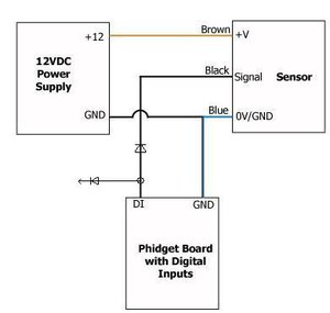

Логика работы датчика негативная(N) Судя по измерениям выход либо 2х тактный либо встроен подтягивающий резистор. Если есть данные по точнее поделитесь.
Питание на датчик приходит 4,6 вольта от интерфейсной платы запитаной от USB и это работает, хотя на корпусе датчика написано 10-30V
Виватaftaev!
В данном случае можно попробовать подключить от более высокого напряжения по этой схеме, а можно даже попытаться ещё и спарить датчики. :thinking:

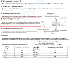

Сергей Саныч писал(а):Нормируется обычно 10-20 процентов от расстояния срабатывания.
Я честно говоря нигде не видел, чтобы повторяемость нормировалась. Ни в одном даташите. Ее никто не указывает. Указывают гистерезис как 10% от расстояния срабатывания. Но гистерезис и повторяемость это разные вещи.
yell писал(а):Я честно говоря нигде не видел, чтобы повторяемость нормировалась. Ни в одном даташите. Ее никто не указывает.
Первый попавшийся даташит.
Повторяемость индуктивных датчиков.PNG (19723 просмотра) <a class='original' href='./download/file.php?id=49998&mode=view' target=_blank>Загрузить оригинал (494.79 КБ)</a>
Выцеплено отсюда http://www.purelogic.ru/files/downloads ... l_omch.pdf
yell писал(а):Но OMCH, которые продаются в известных магазах, преподносятся как PRO с повторяемостью 0,05mm
Тут нет никакого обмана, просто всю информацию не говорят.
Например если при определённых внешних условиях (температура, влажность, напряжение питания и т.п., тип и объём металла) сделать серию измерений, то наверняка получим повторяемость 0.05мм.
А если например изменим внешнюю температуру и снова проведём серию измерений, то снова получим повторяемость 0.05мм, но! уже на другом расстоянии от датчика.
А вот такую важную характеристику как расстояние между датчиком и металлом, при котором происходит срабатывание указывают с точностью +/- трамвайная остановка.

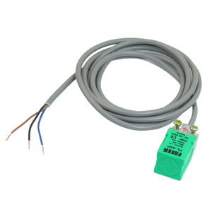

Пришли такие датчики, только зеленые.
Но вопрос вот в чем :) Как их вешать? Куда? Крепить металлическую пластину или датчик должен срабатывать от деталей (приближаемых) самого станка? Не могу понять, куда его крепить. Вернее, теорию знаю, но как правильно?
