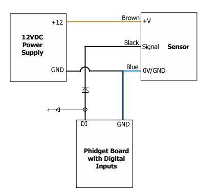

Пришли датчики . Для перестраховки,что-бы наверняка, хочу уточнить у информированных форумчан назначение проводов по цветам(Коричневый , синий черный). Верно ли нарисовано на схеме? Спрашиваю только потому, что схема не осоциирована с этим датчиком, найдена первая попавшаяся.

по цветам выходы должны быть такими же но выходной ключ может быть npn или pnp
тоесть сигнал снимается или с плюса или с минуса

http://darxton.ru/files/pdf/breakout/DXB-54.pdf если правильно понял подключится без проблем
синий на gnd
коричневый на + питания
черный сигнальный на входной пин
Re: SN04-N индуктивный датчик приближения
В инструкции датчик с буквой "N", а у вас с буквой "P". Могут быть отличия в подключении.
С интерфейсной платой - тоже не известно, можно ли на входы лимитов подавать более 5 вольт?
Питание то у датчиков не менее 6 вольт, а у интерфейсной платы только 5! Может и не заработать.
В инструкции сказано, что к входам можно подключать только пассивные датчики.
По идее то нужно подключать по последней схеме в инструкции на датчик.

Логика работы датчика негативная(N) Судя по измерениям выход либо 2х тактный либо встроен подтягивающий резистор. Если есть данные по точнее поделитесь.
Питание на датчик приходит 4,6 вольта от интерфейсной платы запитаной от USB и это работает, хотя на корпусе датчика написано 10-30V
Виватaftaev!
В данном случае можно попробовать подключить от более высокого напряжения по этой схеме, а можно даже попытаться ещё и спарить датчики. :thinking:
