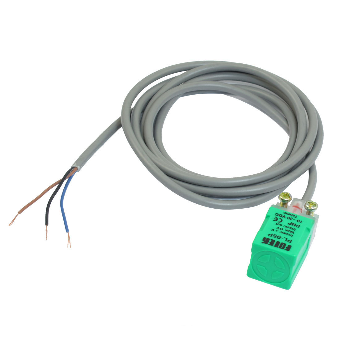

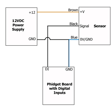

Пришли датчики . Для перестраховки,что-бы наверняка, хочу уточнить у информированных форумчан назначение проводов по цветам(Коричневый , синий черный). Верно ли нарисовано на схеме? Спрашиваю только потому, что схема не осоциирована с этим датчиком, найдена первая попавшаяся.
Accessories_Sensors_Connection_Diagram.jpg (21618 просмотров) <a class='original' href='./download/file.php?id=16251&mode=view' target=_blank>Загрузить оригинал (20.18 КБ)</a>

Re: SN04-N индуктивный датчик приближения
Сообщение vovafed »
по цветам выходы должны быть такими же но выходной ключ может быть npn или pnp
тоесть сигнал снимается или с плюса или с минуса

Надписи только с одной стороны только N а не P в маркировке.
подозреваю, что BN=brown BK=black BU=blue

vovafed писал(а): к чему будете подключать?
вот к этой интерфейсной плате.
IMG_20130713_074006.jpg (21540 просмотров) <a class='original' href='./download/file.php?id=16261&mode=view' target=_blank>Загрузить оригинал (599.63 КБ)</a>

У меня они прекрасно не заработали. Хотя, у меня немного другие (от 10 до 30 В):
$T2eC16R,!yME9s5qHBcZBRztMqzDiw~~60_57.JPG (21509 просмотров) <a class='original' href='./download/file.php?id=16262&mode=view' target=_blank>Загрузить оригинал (69.33 КБ)</a>
Но могу дать ссылки на форумы, где люди ищут причину по которой датчики в теплый день работают, а если открыть окно - перестают срабатывать.
Интересная наводка
вот попробовал и получилось.
На видео не грешить - китайфон ценой менее 100 баксов кряхтел, но сделал своё дело как мог.
https://www.youtube.com/watch?v=7tgPkYCUpIE
Логика работы датчика негативная(N) Судя по измерениям выход либо 2х тактный либо встроен подтягивающий резистор. Если есть данные по точнее поделитесь.
Питание на датчик приходит 4,6 вольта от интерфейсной платы запитаной от USB и это работает, хотя на корпусе датчика написано 10-30V
Виватaftaev!
В данном случае можно попробовать подключить от более высокого напряжения по этой схеме, а можно даже попытаться ещё и спарить датчики. :thinking:
Accessories_Sensors_Connection_Diagram1.jpg (21494 просмотра) <a class='original' href='./download/file.php?id=16280&mode=view' target=_blank>Загрузить оригинал (12.91 КБ)</a>
