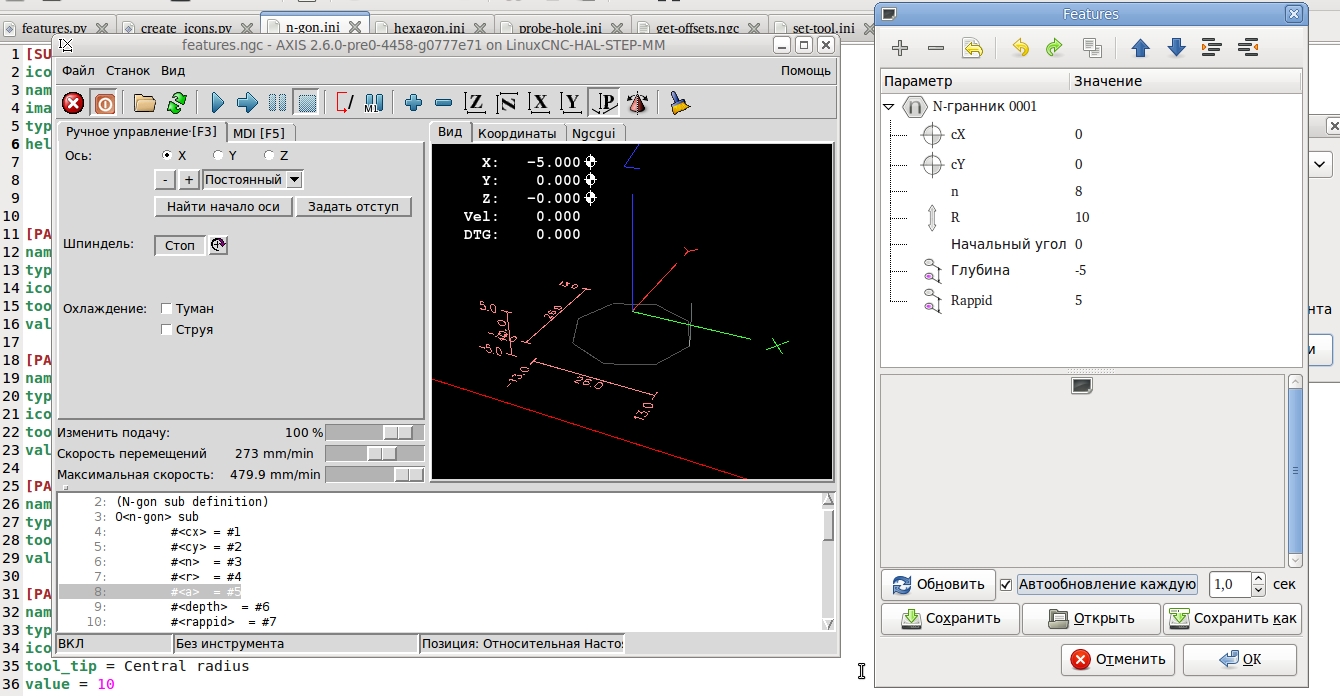

Как некоторые уже заметили я пропал на недельку. И пропадал я не зря. Наконец-то решил сделать достойную замену ngcgui.
LinuxCNC Features это тулкит для создания "мастеров". Точнее это тулкит самих "мастеров". В общем и целом LinuxCNC Features работает схоже с ngcgui, но с некоторыми отличиями. Честно говоря, с ngcgui я до конца так и не разобрался, поэтому это я считаю, что он работает схоже :freak:. (Название Features взято от кнопки в ngcgui - add feature.)
В wiki cnc-club добавлена страница о LinuxCNC Features, давайте вместе ее наполнять документацией, видео и прочими полезными материалами.
http://cnc-club.ru/wiki/index.php/LinuxCNC_Features
Текущий статус разработки

Что может LinuxCNC Features:
  1. Добавлять features - простые обработки
  2. Менять их порядок
  3. Группировать обработки
  4. Делать линейные и круговые массивы
  5. Встраиваться в axis LinuxCNC или работать как отдельной приложение
  6. Просматривать резултьтат в axis в редиме реального времени
  7. Сохранять шаблоны обработок
Это только пока :).

Сообщение nkp »
везде ругается на глобальные параметры
Выделение(030).jpg (5362 просмотра) <a class='original' href='./download/file.php?id=15524&mode=view' target=_blank>Загрузить оригинал (255.26 КБ)</a>
где они должны по идее определяться??
более -менее работает только многогранник:
Выделение(032).jpg (5362 просмотра) <a class='original' href='./download/file.php?id=15526&mode=view' target=_blank>Загрузить оригинал (394.84 КБ)</a>
и еще:
что такое rappid (по моему даже гугл не знает такого слова ;) )

Re: LinuxCNC Features - набор мастеров для LinuxCNC
nkp писал(а):то есть скажи в двух словах порядок работы:
сейчас нужно сперва запустить емс , потом чудо-программу,потом сгенерировать ж-код(пока еще не пробовал),
и просто сохранить пока ,или уже экспорт есть в сам емс??
Все будет работать точно также, просто окно не встроенно в панель axis. Экспорт работает, превью работает.
nkp писал(а):сразу о мелочах - из которых складывается удобство:
пусть выбор будет двойным кликом по картинке ,но навигацию (стрелочкой)
сделать просто одиночным кликом:
Согласен с Алекссом, тем более это стандартный виджет.
nkp писал(а):в принципе можно и такие странички сюда вставлять:
Можно и такие, но имхо, лучше, когда все одним списком, как у Сименсов. Так ничего не пропустишь и не надо глазами по всему экрану скакать.
Кстати, всем параметрам можно назначить опцию image=...png тогда при выборе этого параметра будет показываться заданная картинка - aka help по параметру.
Help показывается только когда выбираешь что-то в дереве features.
nkp писал(а):везде ругается на глобальные параметры
Надо добавить set cutting parameters из Tool. Это сделано для единообразия задания глубины обработки. Кстати, можно сразу сделать шаблон со всеми параметрами и сохранить его в template.xml - он открывается при загрузке features.
nkp писал(а):и еще:
что такое rappid (по моему даже гугл не знает такого слова )
Это быстрые перемещения (G0)... может с одной "p" должно писаться... :freak:
Точнее высота на которой делается G0

Ник, да ты просто волшебник!
а почему оно по умолчанию мой конфиг не схавало ? наверное каких-то переменных окружения не хватает ?
ну и вот те баг

нашел и исправил сам :)
вай спасибо!
