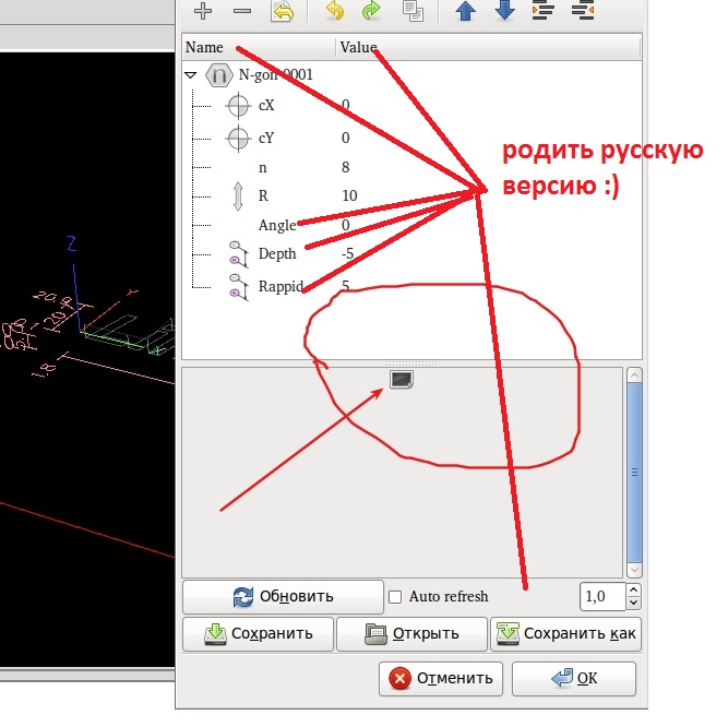

123.jpg (5377 просмотров) <a class='original' href='./download/file.php?id=15523&mode=view' target=_blank>Загрузить оригинал (90.17 КБ)</a>

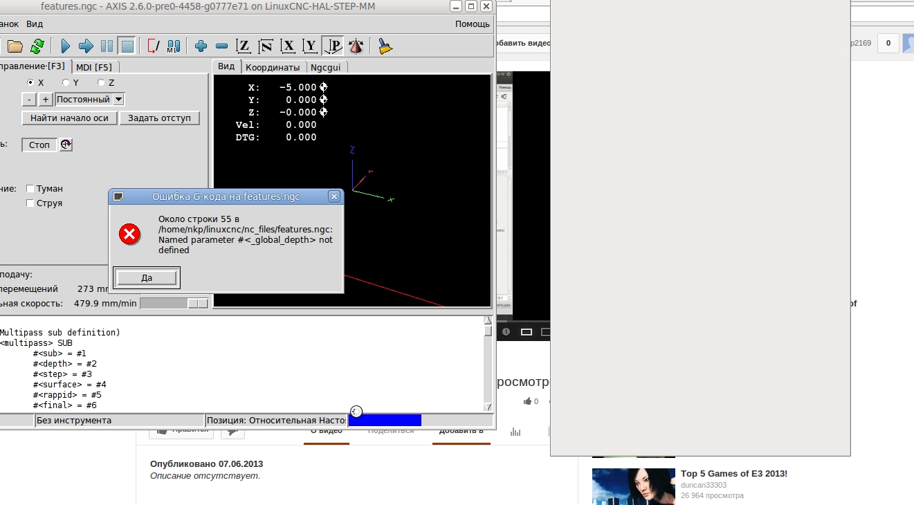

везде ругается на глобальные параметры
Выделение(030).jpg (5369 просмотров) <a class='original' href='./download/file.php?id=15524&mode=view' target=_blank>Загрузить оригинал (255.26 КБ)</a>
где они должны по идее определяться??
более -менее работает только многогранник:
Выделение(032).jpg (5369 просмотров) <a class='original' href='./download/file.php?id=15526&mode=view' target=_blank>Загрузить оригинал (394.84 КБ)</a>
и еще:
что такое rappid (по моему даже гугл не знает такого слова ;) )

nkp писал(а):везде ругается на глобальные параметры
Надо добавить set cutting parameters из Tool. Это сделано для единообразия задания глубины обработки. Кстати, можно сразу сделать шаблон со всеми параметрами и сохранить его в template.xml - он открывается при загрузке features.
nkp писал(а):и еще:
что такое rappid (по моему даже гугл не знает такого слова )
Это быстрые перемещения (G0)... может с одной "p" должно писаться... :freak:
Точнее высота на которой делается G0

а почему оно по умолчанию мой конфиг не схавало ? наверное каких-то переменных окружения не хватает ?
ну и вот те баг
Screenshot-1.png (5270 просмотров) <a class='original' href='./download/file.php?id=15543&mode=view' target=_blank>Загрузить оригинал (125.14 КБ)</a>
Алексс
Сообщения: 2099
Репутация: 266
Заслуга: IQ32
Откуда: Прага
Re: LinuxCNC Features - набор мастеров для LinuxCNC
Сообщение Алексс »
нашел и исправил сам :)
вай спасибо!
