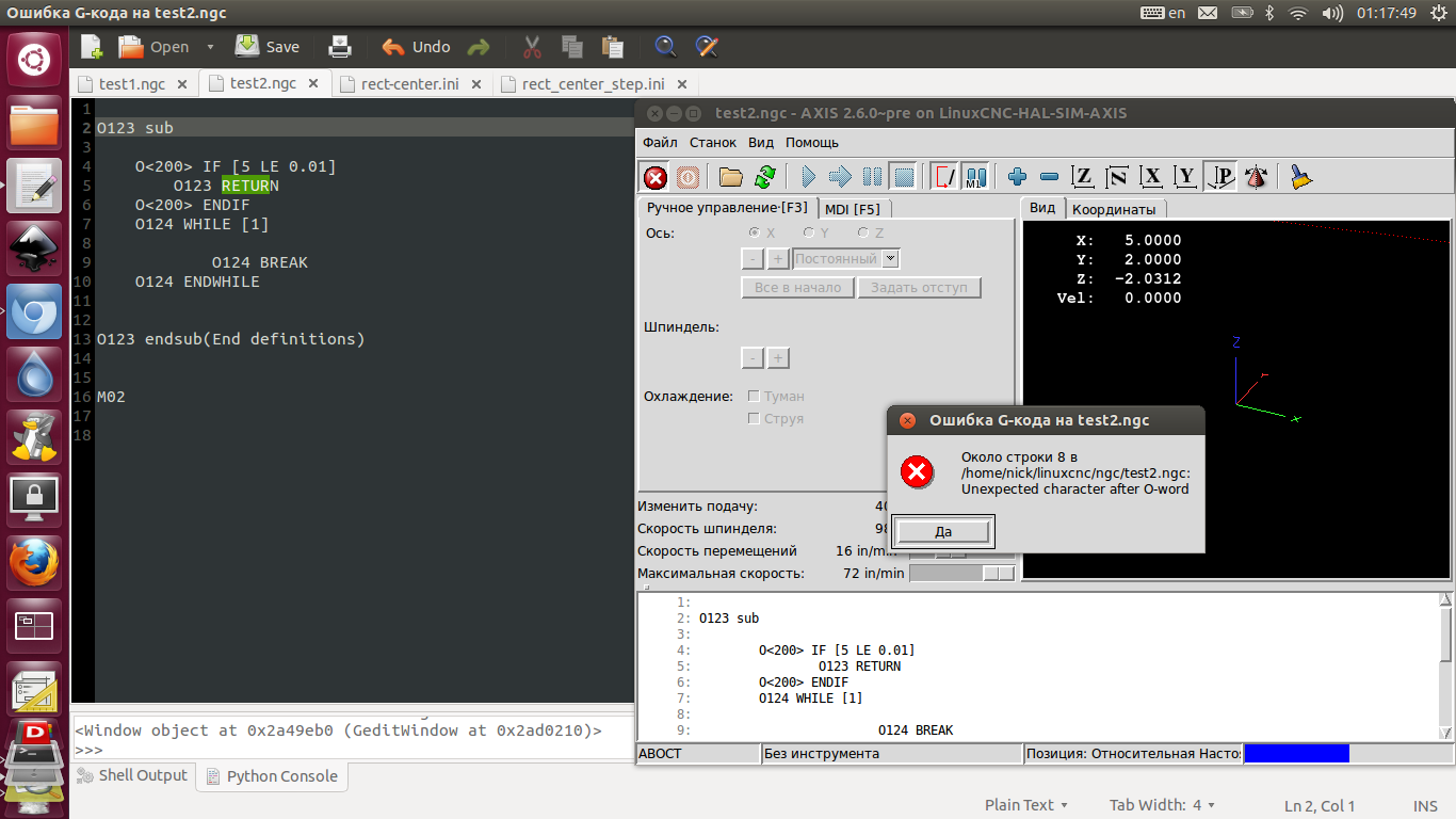

Re: LinuxCNC Features - набор мастеров для LinuxCNC
Или вот еще пример:
Убираем RETURN или WHILE и всеработает. А с ними выдает ошибку...
O123 sub
	O<200> IF [5 LE 0.01]
		O123 RETURN
	O<200> ENDIF
	O124 WHILE [1]
		O124 BREAK
	O124 ENDWHILE
O123 endsub(End definitions)
M02

сейчас попробую, а в чем идея? В каком смысле не с той строки?
Сообщение nkp »
Nick писал(а):Или вот еще пример:
наверно логтка в этом есть:
если так как ты написал - то строкой O123 RETURN мы выходим
из подпрограммы о123 (основной) и O125 остается неопределенной...
вот если поменять местами - то это подтверждается:
O123 sub
   O125 WHILE [1]
      O125 BREAK
   O125 ENDWHILE
   O200 IF [5 LE 0.01]
      O123 RETURN
   O200 ENDIF
O123 endsub
M02

Warning: problem with image subroutines/icons/center.png
Warning: Error while parsing n-gon.ini...
'icons/center.png'
Warning: problem with image subroutines/icons/rect.png
Warning: Error while parsing rect.ini...
'icons/rect.png'
Warning: Error while parsing circular-array.ini...
'icons/rect.png'
Warning: Error while parsing gcode.ini...
Datei »subroutines/icons/gcode.png« konnte nicht geöffnet werden: Datei oder Verzeichnis nicht gefunden
Warning: Error while parsing circle.ini...
'icons/rect.png'
gui.jpg (60079 просмотров) <a class='original' href='./download/file.php?id=15069&mode=view' target=_blank>Загрузить оригинал (23.15 КБ)</a>
Сообщения: 8167
Репутация: 1589
Сообщение nkp »
у меня тоже похоже было...
начал просматривать .png в папках icons , images - после этого все нормализовалось...
sandman
Сообщения: 257
Зарегистрирован: 31 мар 2011, 19:09
Репутация: 19
Откуда: Германия, Horb am Neckar
Сообщение sandman »
В смысле ? Как просматривать, и где?
У меня этот эффект и на компе с 12.04 и на 10.04...
