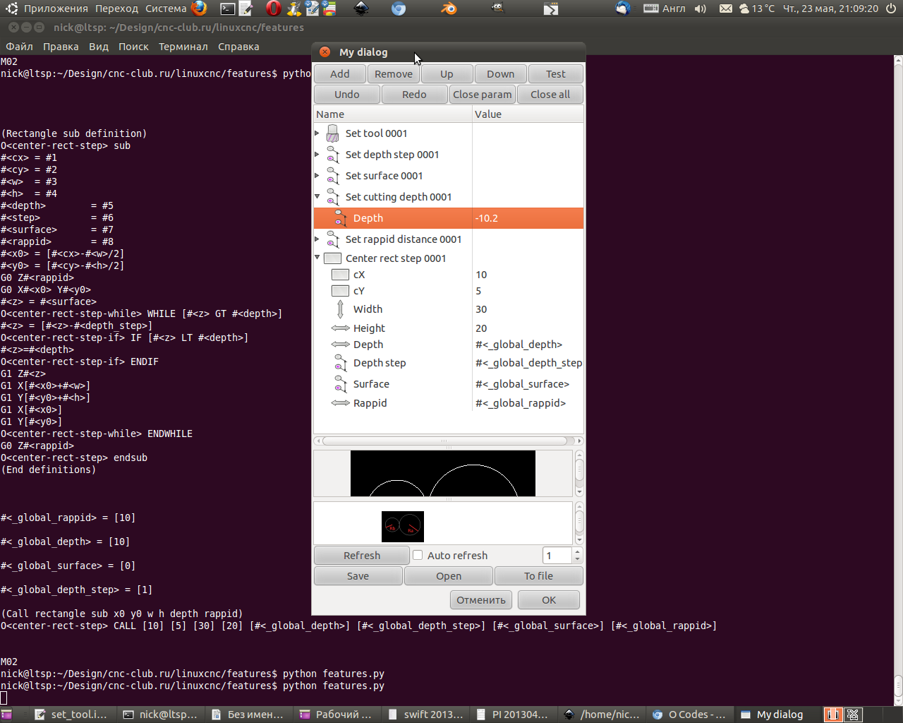

Как некоторые уже заметили я пропал на недельку. И пропадал я не зря. Наконец-то решил сделать достойную замену ngcgui.
LinuxCNC Features это тулкит для создания "мастеров". Точнее это тулкит самих "мастеров". В общем и целом LinuxCNC Features работает схоже с ngcgui, но с некоторыми отличиями. Честно говоря, с ngcgui я до конца так и не разобрался, поэтому это я считаю, что он работает схоже :freak:. (Название Features взято от кнопки в ngcgui - add feature.)

Написал пару обработок по вышеописанному:
1. теперь есть компоненты задания глубины обработки, поверхности, шага заглубления и rappid.
2. есть tool, но в нем из рабочего пока только установка шага заглубления.
3. есть обработка прямоугольника по слоям :)
Надо будет во всех компонентах поменять глубину и все остальные параметры на переменные типа #<_global_depth_step>

хмммм какие-то странности с Окодами...
Может это конечно из-за того, что у меня версия LinuxCNC кривая и стоит на 12.10...
В общем ловлю странное поведение при разных о кодах.
Например:
Программа для многослойной обработки прямоугольника
В верху идет SUB multipass ему передается номер подпрограммы sub и параметры обработки.
Так вот, в нем есть цикл while, в котором как раз и вызываются обработки, так вот, если в строке
O#1 CALL [#8] [#9] [#10] [#11] [#12] [#13] [#14] [#15] [#16] [#17] [#18] [#19]
вместо #1 написать #<sub>, который определяется выше в той же процедуре, то вылазит сообщение, что sub не орпеделен...
Попробуйте, может это только у меня?

Re: LinuxCNC Features - набор мастеров для LinuxCNC
Блин, даже вот такая комбинация выдает parameter not defined!
			#<sub> = #1
			O#<sub> CALL [#8] [#9] [#10] [#11] [#12] [#13] [#14] [#15] [#16] [#17] [#18] [#19]
Как такое может быть? :thinking:
Или вот еще пример:
Убираем RETURN или WHILE и всеработает. А с ними выдает ошибку...
O123 sub
	O<200> IF [5 LE 0.01]
		O123 RETURN
	O<200> ENDIF
	O124 WHILE [1]
		O124 BREAK
	O124 ENDWHILE
O123 endsub(End definitions)
M02
Screenshot from.png (60197 просмотров) <a class='original' href='./download/file.php?id=14978&sid=81f7535a03d0408d9cda91cd73134430&mode=view' target=_blank>Загрузить оригинал (210.96 КБ)</a>

Nick писал(а):Или вот еще пример:
наверно логтка в этом есть:
если так как ты написал - то строкой O123 RETURN мы выходим
из подпрограммы о123 (основной) и O125 остается неопределенной...
вот если поменять местами - то это подтверждается:
O123 sub
   O125 WHILE [1]
      O125 BREAK
   O125 ENDWHILE
   O200 IF [5 LE 0.01]
      O123 RETURN
   O200 ENDIF
O123 endsub
M02

Warning: problem with image subroutines/icons/center.png
Warning: Error while parsing n-gon.ini...
'icons/center.png'
Warning: problem with image subroutines/icons/rect.png
Warning: Error while parsing rect.ini...
'icons/rect.png'
Warning: Error while parsing circular-array.ini...
'icons/rect.png'
Warning: Error while parsing gcode.ini...
Datei »subroutines/icons/gcode.png« konnte nicht geöffnet werden: Datei oder Verzeichnis nicht gefunden
Warning: Error while parsing circle.ini...
'icons/rect.png'
gui.jpg (60140 просмотров) <a class='original' href='./download/file.php?id=15069&sid=81f7535a03d0408d9cda91cd73134430&mode=view' target=_blank>Загрузить оригинал (23.15 КБ)</a>
