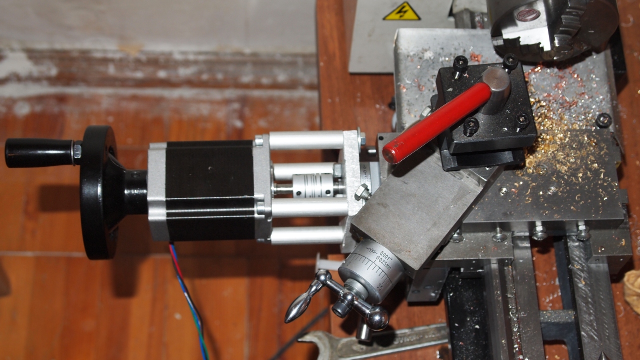

Ну, вообщем, вот то что есть... Мне хотя бы две оси прикрутить чтоб работало как токарник, а потом появится энтузиазм заказывать на заводе доп принадлежности шестерни ремни, фиксаторы и тд...
Проблема - не тянет ходовой винт, хотя суппорт двигается легко рукой как горячий нож по маслу (шабрил + новые прижымные планки усиленные поставил и качественно настроил). Винт тоже легко пальцами проворачивается...

Проблемная Ось Z. (5853 просмотра) <a class='original' href='./download/file.php?id=1803&mode=view' target=_blank>Загрузить оригинал (465.08 КБ)</a>
Проблемная Ось Z.

wick3 писал(а):Проблема - не тянет ходовой винт, хотя суппорт двигается легко рукой как горячий нож по маслу (шабрил + новые прижымные планки усиленные поставил и качественно настроил). Винт тоже легко пальцами проворачивается...
А в каком смысле не тянет? Шаговик не справляется? Для такого шаговика лучше напряжение по больше выставить, хотя бы вольт 48... Главное, чтобы драйвер контроллера потянул...
Я часто видел, что к шаговику на токарниках ставят ременную передачу 1:3 или больше. Кстати, какое у тебя перемещение на оборот ручки? Разрешение достаточное получается?

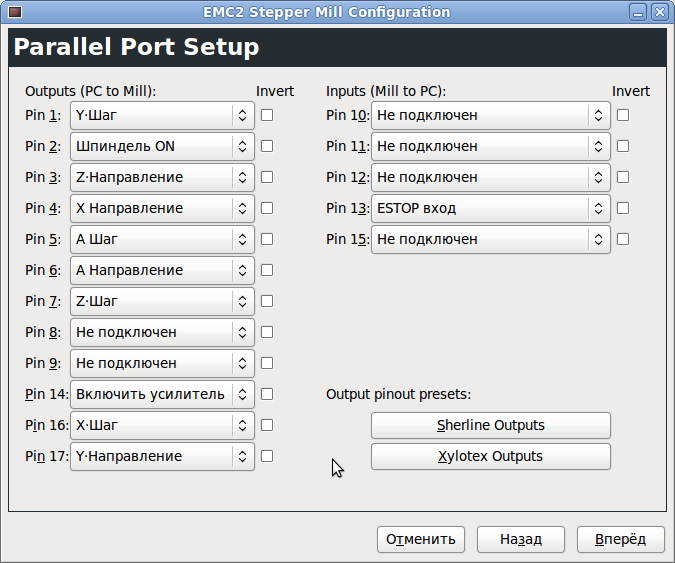

В мануалке, для мача выставлялось 35кНz, поэтому период подбирал под это значение, Правильно ??? (5819 просмотров) <a class='original' href='./download/file.php?id=1814&mode=view' target=_blank>Загрузить оригинал (83.45 КБ)</a>
Такая вот у меня разпиновка, мож чтот неправильно ? (5819 просмотров) <a class='original' href='./download/file.php?id=1815&mode=view' target=_blank>Загрузить оригинал (64.01 КБ)</a>
Не правильно! Вбиваешь в окно Base Period Maximum Jitter значение латенси, округленное вверх. И все. Если latency меньше, чем base period maximum jitter, то ничего страшного нет, если больше, то emc2 будет периодически мучить тебя ошибками.
