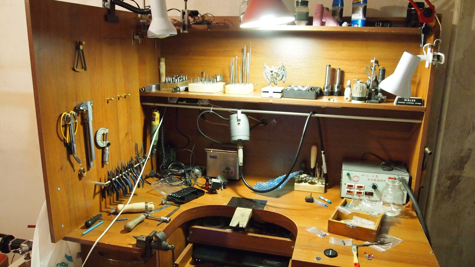

Всё конечно не "фен-шуй" но пока это эксперементальный навес... если получится все настроить и ОНО будет хоть как-то работать, буду заказывать заводского производства крепежи и остальное... А так все сделано из "того что было" + "На том что есть" ...
Знакомтесь Моя огромная ВСя мастерская !!!
Очень волнующий вопрос-- какие параметры ЛПТ порта задать в биосе для такого контроллера ????
Мастерская верх (5654 просмотра) <a class='original' href='./download/file.php?id=1804&sid=93e5609000248e3b64d7f2cec4c9ae0b&mode=view' target=_blank>Загрузить оригинал (300.49 КБ)</a>
Мастерская верх
Мастерская Низзз (5654 просмотра) <a class='original' href='./download/file.php?id=1805&sid=93e5609000248e3b64d7f2cec4c9ae0b&mode=view' target=_blank>Загрузить оригинал (351.39 КБ)</a>
Мастерская Низзз
