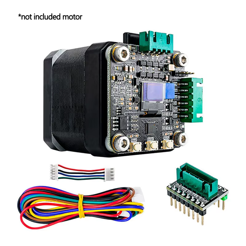

putman писал(а): ↑14 фев 2025, 19:46 Возникла проблема, не могу разогнать моторы выше 15000 мм в минуту, начинаются пропуски и нули уползают. Может самые дешевые драйвера
на шаговики можно драйвер с энкодером повесить, должно радикально решить проблему пропусков
https://aliexpress.ru/item/1005004823420817.html
энкодер.png (35821 просмотр) <a class='original' href='./download/file.php?id=213549&mode=view' target=_blank>Загрузить оригинал (563.76 КБ)</a>

digital писал(а): ↑ на шаговики можно драйвер с энкодером повесить, должно радикально решить проблему пропусков
Пропуски шагов - это "родовая травма", это неправильно выбранные двигатели и режимы.
Затея с приставным энкодером к ШД для 3D принтера может и имеет смысл (хотя с TMC2209 уже не очень), а для установщика - бессмысленна. Хочется гарантированной точности и повторяемости позиционирования - ставь линейку.

bolek4321 писал(а): ↑27 фев 2025, 05:26
всегда можно выйти на режим когда начнутся пропуски шагов.
причем здесь TMC2209 вообще не понятно, ибо штатные драйвера уже не используются
линейка это уже совершенно другой уровень затрат , промышленные установщики (начального класса) используют как раз энкодеры, а не линейку

digital писал(а): ↑ всегда можно выйти на режим когда начнутся пропуски шагов.
Пропуски шагов - это "родовая травма", это неправильно выбранные ... режимы. И энкодер на валу ШД - костыль.
ШД для того и используют, чтобы не заморачиваться вопросом "а сколько же я проехал?", все параметры перемещения известны и нужное количество шагов просто вычисляется.
причем здесь TMC2209 вообще не понятно...
У драйвера TMC2209 есть поддержка функции StallGuard, которая позволяет определить пропуски шагов.
digital писал(а): ↑ линейка это уже совершенно другой уровень затрат
Нет денег на линейку - можно поизвращаться с ленточкой от струйника. Но с линейкой быстрее и результат надёжнее.
И, кстати, линейки не так уж и дороги, если прикинуть сэкономленное на извращениях время.
Например, метровая https://aliexpress.ru/item/32832040239. ... 25daD6PsT3

bolek4321 писал(а): ↑27 фев 2025, 10:33
энкодер на валу это прямое решение оценки положения вала и решение проблемы пропуска шагов
а в StallGuard это уже попытка решит проблему без допдатчиков, и анонсировано что оно чувствует только остановку двигателя, то есть это и есть тот самый костыль
Последний раз редактировалось digital 27 фев 2025, 11:01, всего редактировалось 1 раз.

1. Момент ШД, ускорение, скорость шагания должны быть выбраны так, чтобы пропуска шагов в принципе не было - это азы конструирования.
2. Возражения есть? Если возражений нет, то никакой энкодер на валу для контроля пропуска шагов не нужен.
3. Если возражения есть, см. п.1
digital писал(а): ага, дороже ровно на порядок
На порядок - это в 10 раз, приведенная в пример метровая линейка (примерно за 5 тыр.) стоит дороже энкодера (примерно за 1 тыр.) в 5 раз, т.е. не на порядок. Примерно как с вала перейти на рельс. При этом линейка, по обещаниям китайцев, дает разрешение 0,005 мм.
Можно вообще ничего не ставить: ни энкодеров на ШД, ни линеек и получить приемлемый для наколенной конструкции результат.
3D принтеры прекрасно работают без энкодеров и линеек.

bolek4321 писал(а): ↑ 1. Момент ШД, ускорение, скорость шагания должны быть выбраны так, чтобы пропуска шагов в принципе не было - это азы конструирования.
1. если мы подходим к предельным характеристикам, то тут пропуски и появляются, конечно можно настроить чтобы было медленно и печально.
многие промышленные установщики как раз имеют на валу энкодеры, наверное их конструктора не знают азов конструирования :)

digital писал(а): ↑ если мы подходим к предельным характеристикам, то тут пропуски и появляются,
См. п.1 - до просветления.
Из говна и палок получится только говно на палке.

bolek4321 писал(а): ↑ На порядок - это в 10 раз, приведенная в пример метровая линейка (примерно за 5 тыр.) стоит дороже энкодера (примерно за 1 тыр.) в 5 раз, т.е. не на порядок.
выше приведенный энкодер уже имеет на борту драйвер , а к линейке еще нужен контроллер понимающий внешний энкодер
5мкм это конечно уже сильный аргумент, но имхо это перебор для установщика

bolek4321 писал(а): ↑27 фев 2025, 12:32 И? Судя по названию картинки, это фото сервомотора - не ШД.
Например https://stanki1.ru/shop/zapchasti-i-kom ... rvoprivod/
нет, по вашей ссылке это шаговый двигатель
ибо:
Диапазон настройки микрошага: 200-51200
и 2 пары проводов с мотора
также по вашей ссылке, явное подключение ШД
впрочем его можно назвать сервомотором
Сервомотор — это электрический двигатель с системой обратной связи, предназначенный для точного управления положением, скоростью или крутящим моментом в автоматизированных механизмах
я показал картинку установщика SMD SmartPlace H2 (родной брат популярного ZB3245TSS, у него тоже шаговик с энкодером )
у него шаговый двигатель с обратной связью - система перемещения по оси Z , разрешение ±0,05 мм
https://toptradeco.ru/catalog/ustanovsh ... tplace-h2/
