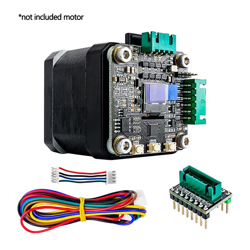

putman писал(а): ↑14 фев 2025, 19:46 Возникла проблема, не могу разогнать моторы выше 15000 мм в минуту, начинаются пропуски и нули уползают. Может самые дешевые драйвера
на шаговики можно драйвер с энкодером повесить, должно радикально решить проблему пропусков
https://aliexpress.ru/item/1005004823420817.html
энкодер.png (32224 просмотра) <a class='original' href='./download/file.php?id=213549&mode=view' target=_blank>Загрузить оригинал (563.76 КБ)</a>

digital писал(а): ↑ на шаговики можно драйвер с энкодером повесить, должно радикально решить проблему пропусков
Пропуски шагов - это "родовая травма", это неправильно выбранные двигатели и режимы.
Затея с приставным энкодером к ШД для 3D принтера может и имеет смысл (хотя с TMC2209 уже не очень), а для установщика - бессмысленна. Хочется гарантированной точности и повторяемости позиционирования - ставь линейку.

Re: SMD установщик c нуля на программе OpenPNP
Сообщение bolek4321 »
И? Судя по названию картинки, это фото сервомотора - не ШД.

bolek4321 писал(а): ↑27 фев 2025, 12:32 И? Судя по названию картинки, это фото сервомотора - не ШД.
Например https://stanki1.ru/shop/zapchasti-i-kom ... rvoprivod/
нет, по вашей ссылке это шаговый двигатель
ибо:
Диапазон настройки микрошага: 200-51200
и 2 пары проводов с мотора
также по вашей ссылке, явное подключение ШД
впрочем его можно назвать сервомотором
Сервомотор — это электрический двигатель с системой обратной связи, предназначенный для точного управления положением, скоростью или крутящим моментом в автоматизированных механизмах
я показал картинку установщика SMD SmartPlace H2 (родной брат популярного ZB3245TSS, у него тоже шаговик с энкодером )
у него шаговый двигатель с обратной связью - система перемещения по оси Z , разрешение ±0,05 мм
https://toptradeco.ru/catalog/ustanovsh ... tplace-h2/

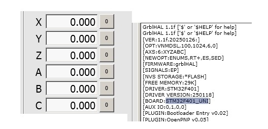

Контроллер движения с драйвером Marlin существенно проигрывает grblHAL, примерно в 4 раза.
STM32F401CCU6 Black-Pill 84 MHz под grblHAL имеет частоту STEP до 240 кГц.
401сс.jpg (30945 просмотров) <a class='original' href='./download/file.php?id=213767&mode=view' target=_blank>Загрузить оригинал (248.67 КБ)</a>
Собрать драйвер можно тут https://svn.io-engineering.com:8443/
Добавление плагина OpenPNP в grblHAL STM32F401CCU6 делается в ручную на данный момент.
ioSender.jpg (30945 просмотров) <a class='original' href='./download/file.php?id=213768&mode=view' target=_blank>Загрузить оригинал (42.74 КБ)</a>

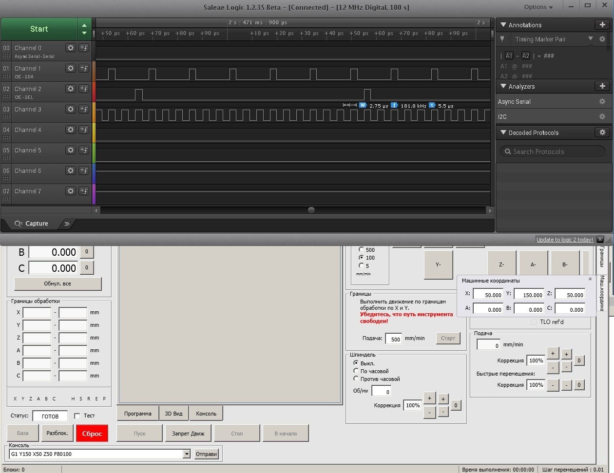

Мои первые тесты настроить ось X. Драйвер CL57C, питание 48V, шкив GT2-2 26 зубов.
Делитель шага 1/32.
Ось X: Скорость подачи = 1560 мм/с (93600 мм/мин), Ускорение = 48500 мм/с².
Теоретический один импульс = 0.00757 мм.
P1010020.JPG (30840 просмотров) <a class='original' href='./download/file.php?id=213788&mode=view' target=_blank>Загрузить оригинал (641.8 КБ)</a>

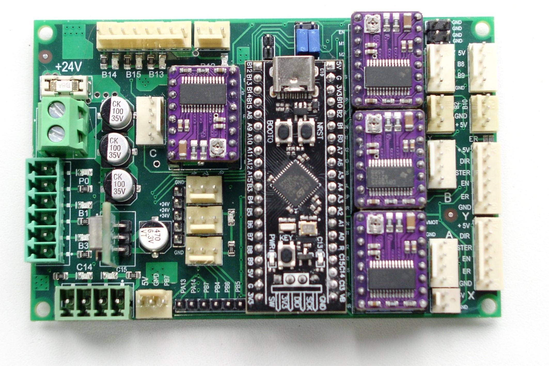

titanik71 писал(а): Мои первые тесты настроить ось X. Драйвер CL57C
Картинка с драйверами DRV8825 никакого отношения к упомянутм тестам и скоростям не имеет.
titanik71 писал(а): ↑ Собрать драйвер можно тут https://svn.io-engineering.com:8443/
Тут его в конфигурации 6 осей не собрать.
Каким софтом и в какой конфигурации генерил с плагином OpenPNP?
titanik71 писал(а): ↑ Мои первые тесты настроить ось X. Драйвер CL57C, питание 48V, шкив GT2-2 26 зубов.
Делитель шага 1/32.
Теоретически, один импульс STEP в указанной конфигурации должен привести к перемещению на (26*2)/(200*32) = 0,008125 (мм)
Особого смысла такое мелкое дробление не имеет, только создает дополнительные требования к контроллеру по быстродействию.
Проще было взять шкив с меньшим количеством зубов, одновременно и требования к моменту двигателя снизились бы.

Харaктepиcтики платы контроллера движения постом выше.
-Драйвер grblHAL + плагин OpenPNP, microcontrollers STM32F401CCU6 Black-Pill 84 MHz.
-6 осей (ось Y и X внешний драйвер), опция двигатель C для паяльной пасты шнековый насос или винт (ioSender+DipTrace).
-Интерфейс управления контроллером USB.
-Частота сигнала Step до 240 кГц.
-Слоты для шаговых двигателей DRV8825/A4988.
-Работа от одного источника питания 24 В.
-Входные сигналы 10, датчики концевиков питаются от 5V: LimitX, LimitY, LimitZ, LimitC, Probe, E-Stop (в текущей прошивке).
-Выходные сигналы 8+1 PWM (NTMFS5C628).
-Плата, размер 100*65 мм.
