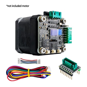

putman писал(а): ↑14 фев 2025, 19:46 Возникла проблема, не могу разогнать моторы выше 15000 мм в минуту, начинаются пропуски и нули уползают. Может самые дешевые драйвера
на шаговики можно драйвер с энкодером повесить, должно радикально решить проблему пропусков
https://aliexpress.ru/item/1005004823420817.html
энкодер.png (35949 просмотров) <a class='original' href='./download/file.php?id=213549&mode=view' target=_blank>Загрузить оригинал (563.76 КБ)</a>

digital писал(а): ↑ на шаговики можно драйвер с энкодером повесить, должно радикально решить проблему пропусков
Пропуски шагов - это "родовая травма", это неправильно выбранные двигатели и режимы.
Затея с приставным энкодером к ШД для 3D принтера может и имеет смысл (хотя с TMC2209 уже не очень), а для установщика - бессмысленна. Хочется гарантированной точности и повторяемости позиционирования - ставь линейку.

bolek4321 писал(а): ↑27 фев 2025, 05:26
всегда можно выйти на режим когда начнутся пропуски шагов.
причем здесь TMC2209 вообще не понятно, ибо штатные драйвера уже не используются
линейка это уже совершенно другой уровень затрат , промышленные установщики (начального класса) используют как раз энкодеры, а не линейку

digital писал(а): ↑ линейка это уже совершенно другой уровень затрат
Нет денег на линейку - можно поизвращаться с ленточкой от струйника. Но с линейкой быстрее и результат надёжнее.
И, кстати, линейки не так уж и дороги, если прикинуть сэкономленное на извращениях время.
Например, метровая https://aliexpress.ru/item/32832040239. ... 25daD6PsT3

bolek4321 писал(а): ↑27 фев 2025, 10:33
digital писал(а): ↑ всегда можно выйти на режим когда начнутся пропуски шагов.
Пропуски шагов - это "родовая травма", это неправильно выбранные ... режимы. И энкодер на валу ШД - костыль.
ШД для того и используют, чтобы не заморачиваться вопросом "а сколько же я проехал?", все параметры перемещения известны и нужное количество шагов просто вычисляется.
энкодер на валу это прямое решение оценки положения вала и решение проблемы пропуска шагов
а в StallGuard это уже попытка решит проблему без допдатчиков, и анонсировано что оно чувствует только остановку двигателя, то есть это и есть тот самый костыль

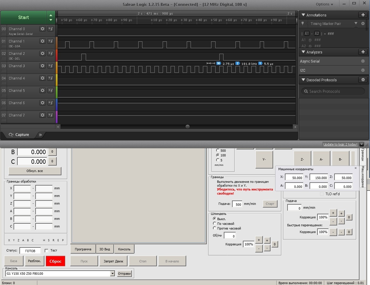

401сс.jpg (34670 просмотров) <a class='original' href='./download/file.php?id=213767&mode=view' target=_blank>Загрузить оригинал (248.67 КБ)</a>
Собрать драйвер можно тут https://svn.io-engineering.com:8443/
Добавление плагина OpenPNP в grblHAL STM32F401CCU6 делается в ручную на данный момент.
ioSender.jpg (34670 просмотров) <a class='original' href='./download/file.php?id=213768&mode=view' target=_blank>Загрузить оригинал (42.74 КБ)</a>
