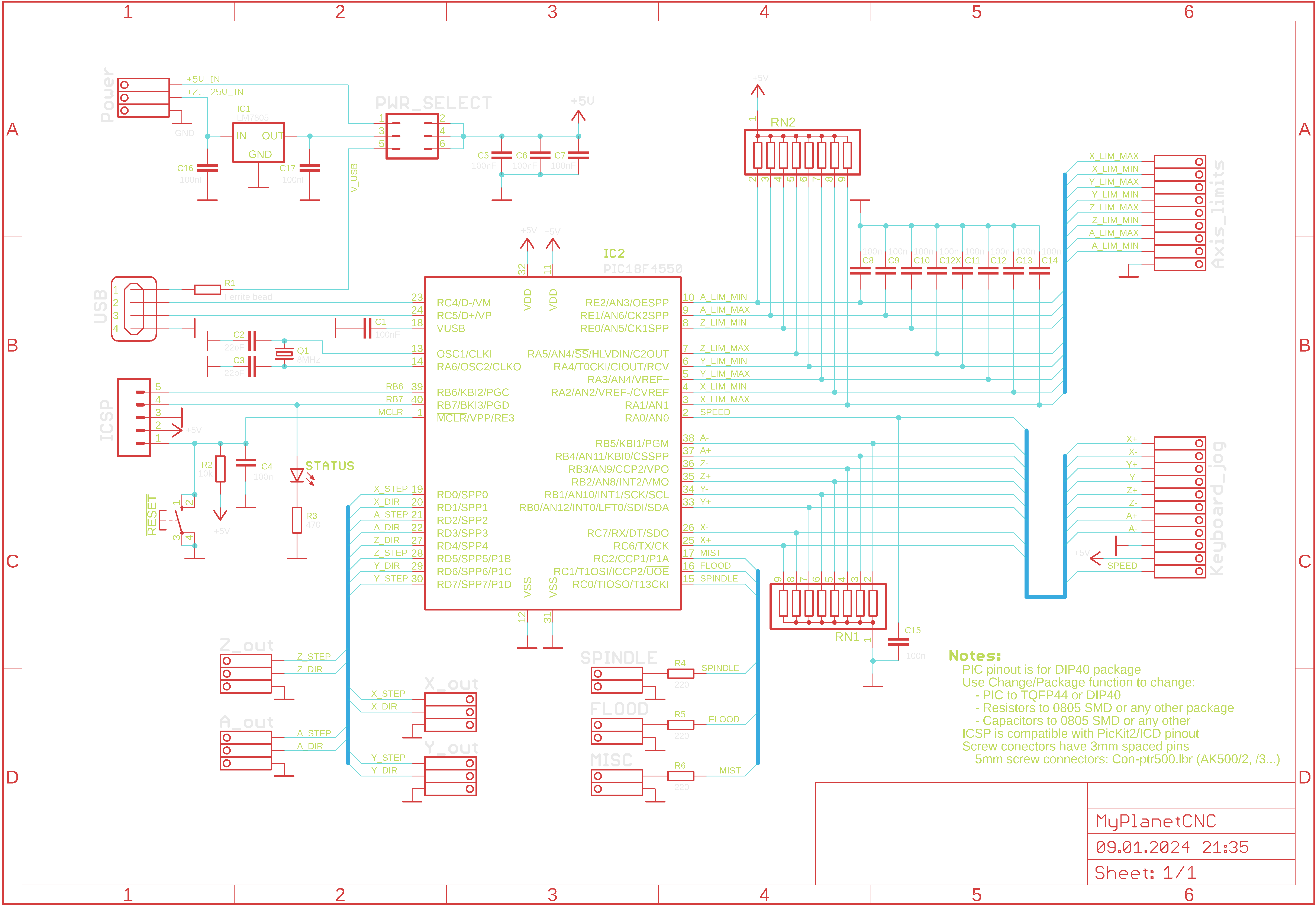

xvovanx писал(а): ↑ 39 под вопросом, она и для программирования используется, при работе может как выход работать.
Вот только на нее надежда :)
xvovanx писал(а): ↑ Надо искать еще в 8 пиновом разъеме Ext
На моей версии схемы все пины, связанные с разъемом Ext, используются для джойстика.
cirquit_2.png (4270 просмотров) <a class='original' href='./download/file.php?id=213199&mode=view' target=_blank>Загрузить оригинал (279.9 КБ)</a>

39 нога - E-stop

g1o6us писал(а): ↑ 39 нога - E-stop
Хорошо, но жаль, что я узнал об этом после сборки DIY контроллера. В типовой схеме не предусмотрено ни подтягивающего резистора на ту ногу, ни защитного конденсатора.

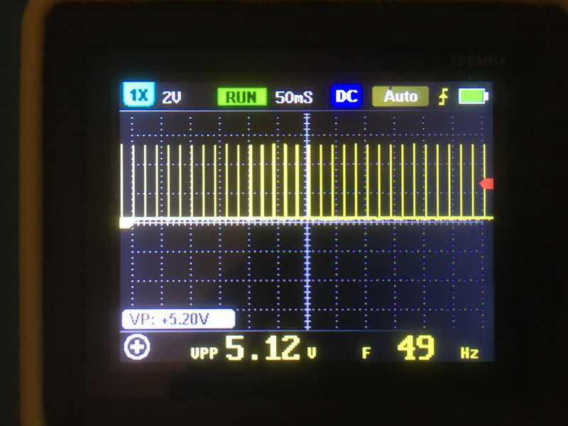

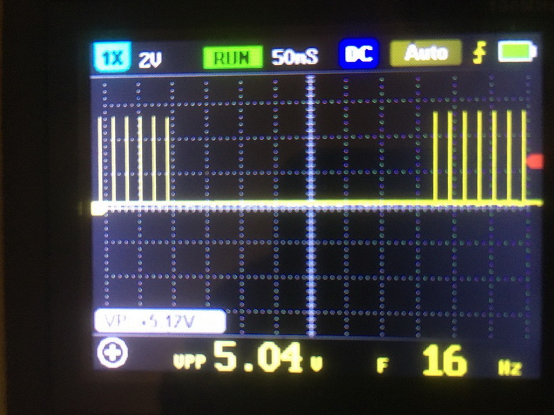

dadlick писал(а): ↑ 15 (RC0) - Spindle
в мк1 на ногу Spindle возможен вывод ppm сигнала
Вообще-то, как я понял, на любую из 3-х ног-выходов.
settngsRC.JPG (3717 просмотров) <a class='original' href='./download/file.php?id=213300&mode=view' target=_blank>Загрузить оригинал (70.12 КБ)</a>
Но я не понял, что там за сигнал :(
При выключенном шпинделе
photo_2025-01-30_12-37-58.jpg (3717 просмотров) <a class='original' href='./download/file.php?id=213301&mode=view' target=_blank>Загрузить оригинал (152.75 КБ)</a>
При включенном:
photo_2025-01-30_12-37-59.jpg (3717 просмотров) <a class='original' href='./download/file.php?id=213302&mode=view' target=_blank>Загрузить оригинал (164.01 КБ)</a>
