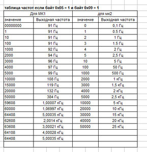

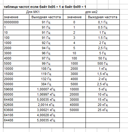

С осциллографом и контроллерами мк1, и мк2 тестировал телеграмму b2, и вот что получилось:
2015-12-08_013047.jpg (3632 просмотра) <a class='original' href='./download/file.php?id=65449&mode=view' target=_blank>Загрузить оригинал (240.36 КБ)</a>
2015-12-08_013100.jpg (3632 просмотра) <a class='original' href='./download/file.php?id=65450&mode=view' target=_blank>Загрузить оригинал (157.51 КБ)</a>
Вставляю как рисунок, т.к. вывод таблицы более сложная задачка
Так-же в программу добавил поддержку параметра "S", в результате чего при команде "S 1000" посылается значение 1000, в контроллер. И на выходе №2 получаем сигнал с определенной частотой (при условии что ранее была команда M3 - включить шпиндель), генерируемый сигнал имеет заполнение высокий/низкий уровень всегда 50/50
Уже недельки через 2 придет лазер на 2 ватта, нужно теперь только собрать преобразователь который из частоты будет генерировать PWM :-)

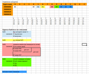

привет всем. нашёл ещё кое-что.
телеграмма A0, смещение 42 - скорость Jog
телеграмма A0, смещение 62 - jog reverse, битовая маска.
телеграмма A0, смещение 5 - jog swap, битовая маска. в нормальном состоянии отправляется 0x12

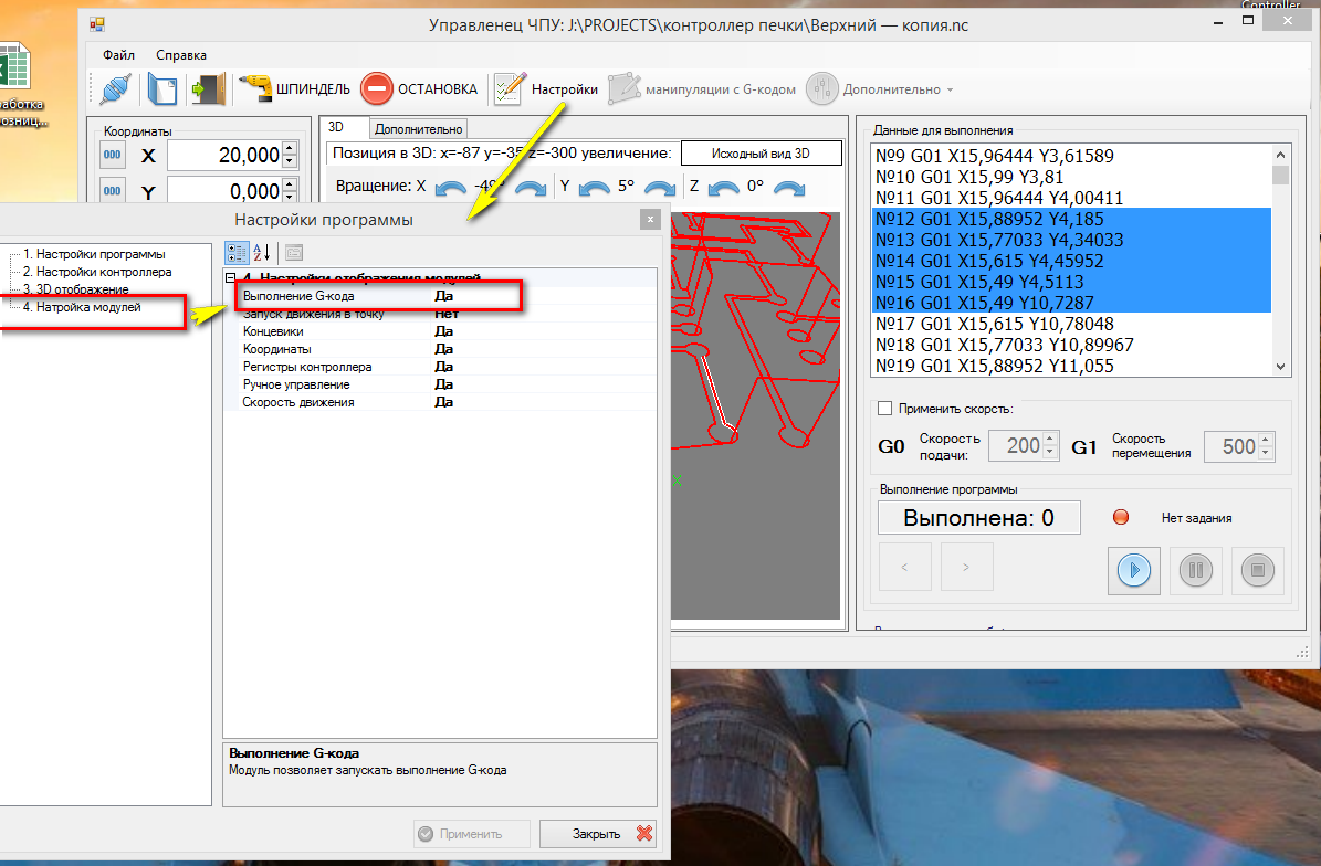

Re: Управление контроллером MK1 и MK2 (planet-cnc)
Для выполнения g-кода из файла, нужно дополнительно включить если ранее была выключена боковая панелька.
2015-12-14_102308.png (3467 просмотров) <a class='original' href='./download/file.php?id=66050&mode=view' target=_blank>Загрузить оригинал (293.28 КБ)</a>
Если в списке с G-кодом выделить одну строку кода, то выполнение начнется с неё (включительно), и до самой последней команды.
Если в списке выделить несколько строк, то выполняться будет лишь выделенный список команд.
