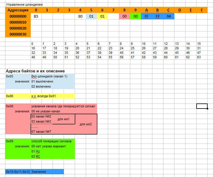

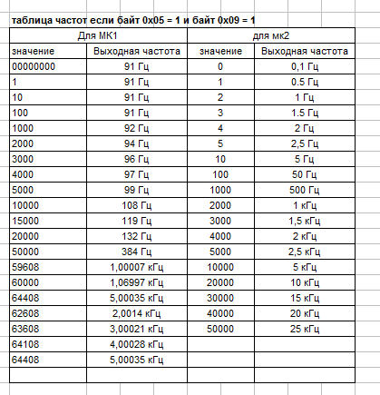

С осциллографом и контроллерами мк1, и мк2 тестировал телеграмму b2, и вот что получилось:
2015-12-08_013047.jpg (3898 просмотров) <a class='original' href='./download/file.php?id=65449&mode=view' target=_blank>Загрузить оригинал (240.36 КБ)</a>
2015-12-08_013100.jpg (3898 просмотров) <a class='original' href='./download/file.php?id=65450&mode=view' target=_blank>Загрузить оригинал (157.51 КБ)</a>
Вставляю как рисунок, т.к. вывод таблицы более сложная задачка
Так-же в программу добавил поддержку параметра "S", в результате чего при команде "S 1000" посылается значение 1000, в контроллер. И на выходе №2 получаем сигнал с определенной частотой (при условии что ранее была команда M3 - включить шпиндель), генерируемый сигнал имеет заполнение высокий/низкий уровень всегда 50/50
