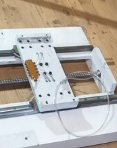

Ещё кривизна стола удручает.
Если по Y гоняю индикатор по одному краю стола, показывает +50 соток, если по противоположному краю также, то -10 соток. Стол винтом. + какой бы он ровный не был после заводской шлифовки, его видно гнёт после того как болты затягиваю.
Тут, как понимаю, только выравнивание фрезой поможет.

Если гнёт при затяжке, то либо усилие затяжки не соответсвтует, либо что скорее всего, что-то стоит не на месте - направляющие с каретками, можно попробовать отстроить это всё при наличии измерительного инструмента, посмотреть как рельсы выставлены, индикатором, линейкой, даже леской тонкой. Двигать, подкладывать, потом по такому же принципу переходить к порталу, зетке, шпинделю. Ортогональность шпинделя поймать - тоже тот ещё геморрой, при этом его кронштейн не должен служить базой в измерениях, потому как у него вообще нет ничего параллельного и перпендикулярного, даже ось отверстия в нём не параллельна привалочной плоскости 100%

Сначала убедиться в том, что рельсы параллельны друг другу.
Потом установка стола на каретки. При затягивании смотреть по индикатору, что стол не искривляется. Если что, подкладочки из алюминиевой фольги между кареткой и столом. Гнуть стол болтами кареток нельзя.
И только потом обязательное выравнивание того, что получилось фрезой

Сначала убедиться в том, что рельсы под стол прямолинейны и параллельны друг другу.
Потом установка стола на каретки. Перед затягиванием убедиться по индикатору, что стол не качается. Если что, подкладочки из алюминиевой фольги между кареткой и столом (толщина пищевой фольги 0,009мм например, на упаковке смотри). Гнуть стол болтами кареток НЕЛЬЗЯ.
И только потом обязательное выравнивание того, что получилось, фрезой.
Но если рельсы НА ПОРТАЛЕ кривые или стоят не перпендикулярно плоскости рельс стола, то сначала конечно их надо выпрямить и отпараллелить рельсам стола.

lkbyysq писал(а): ↑ Гнуть стол болтами кареток нельзя.
Вы невнимательно просмотрели тему и картинки.
Между каретками и столом есть ещё 1 элемент.
Каретки так просто открутить не смог, явно болты сидят на фиксаторе.

Re: DeKart S4040. Самый дешёвый чугунник.
Сообщение Argentum47 »
все привалочные покрашены... База у кареток такая маленькая, что вообще нет понта что он дрыгостол. Фиксатор придётся греть, я так каретку велосипеда неделю пытался открутить, на одной капле держалась. Откручивать лучше звёздочкой, которая наиболее плотно заходит в шестигранный шлиц, иначе можно его запороть и потом высверливать только или экстрактором.
Ну короче проверять надо всё, по очереди, начиная с самого низа. Сначала рельсы, потом седло вот это, стол и.т.д... Везде выравнивать, подкладывать и в конечном итоге что-то выйдет. Краску с привалочных поверхностей удалить, потому как краска 100% говно и покрашено полюбас в лучших китайских традициях - из ведра. (ещё таджики на складах барыг их ногами подкрашивают, потому как возят их морем, станки бьются, трутся и ржавеют, а потом в тех же контейнерах дырявых на улице полгода стоят).

ЛеонидЗахаров
Сообщения: 2
Зарегистрирован: 30 дек 2023, 19:07
Репутация: 5
Сообщение ЛеонидЗахаров »
lkbyysq писал(а): ↑
У Вас-то как, в плоскости XY балка прямая или пузом?
Я удивлюсь если в моём станке есть что то идеально ровное. Пузы мерить сейчас не буду, хватает других проблем.
А именно:
Эти полки (линейка на них) винтом и сильно. Придётся как то править.
На ум приходит снять эту платформу и отдать на шлифовку с двух сторон. Но поможет ли?
Вот думаю, если самим станком фрезернуть?
Тем более что шпинд для стали приехал сегодня.
Будет толк?

Mamont
Сообщения: 1667
Репутация: 391
Настоящее имя: Виталий
Откуда: РБ Минск
Сообщение Mamont »
Фрезеровать самим станком можно только в том случае, если рельсы ровные, без вертолета и бананов. Иначе будет как бритва жилетт, которая повторяет все контуры вашего лица, даже если брить чужое

alex_sar
Сообщения: 1421
Репутация: 315
Сообщение alex_sar »
ЛеонидЗахаров писал(а): ↑ станет
станет! вдобавок ко всему ещё и вместо плоскости стола будет горный ландшафт.
проще забить, ну вот честно. не будет этот станок никогда по настоящему точным. а для работы фрезерной обычно достаточно в десятку попадать.
можно при необходимость положить на стол жертвенник (люминий например), его фрезернуть, а на него деталь. для редкого случая когда надо прям точно сделать.
