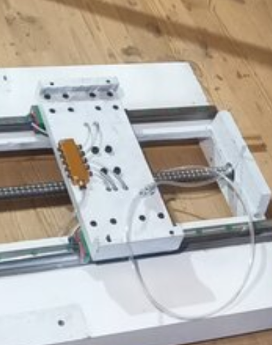

lkbyysq писал(а): ↑ Гнуть стол болтами кареток нельзя.
Вы невнимательно просмотрели тему и картинки.
Между каретками и столом есть ещё 1 элемент.
Каретки так просто открутить не смог, явно болты сидят на фиксаторе.
Screenshot_20240217-185635.png (1143 просмотра) <a class='original' href='./download/file.php?id=210976&mode=view' target=_blank>Загрузить оригинал (185.9 КБ)</a>
lkbyysq
Сообщения: 1723
Репутация: 346
Re: DeKart S4040. Самый дешёвый чугунник.
Сообщение lkbyysq »
ЛеонидЗахаров писал(а): ↑ Вы невнимательно просмотрели тему и картинки.
А-а-а. Ну тогда не делайте ничего.

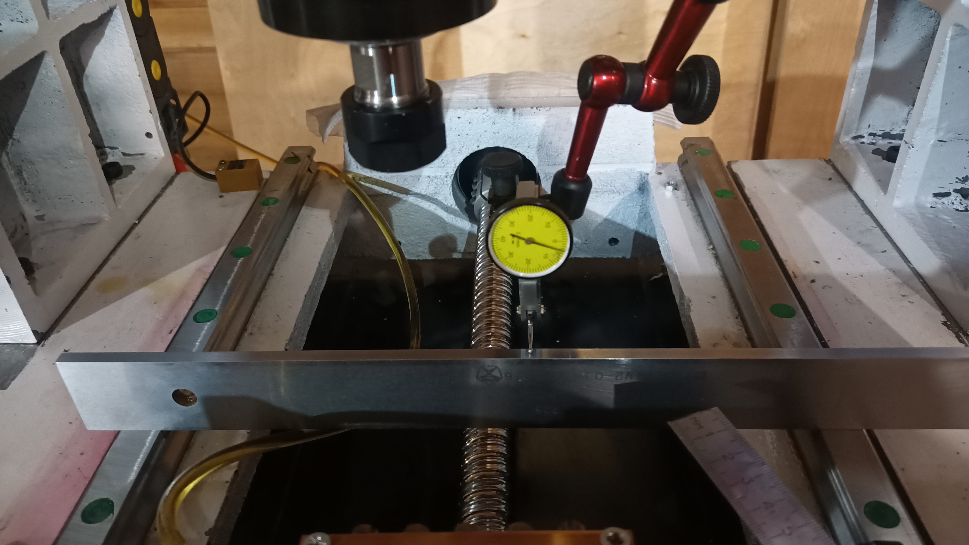

В общем снял стол, положил линейку между рельсов и погонял Х. Перепад в миллиметр!
Это непаралельность иксовой балки игриковым рельсам. Выровнял. Там балка к верт.стойкам крепится болтами, с возможностью её двигать.
Теперь ездя индикатором по линейке, нули на концах линейки а посередке длины провис в 5 соток (фото). Это жидковатость самой балки под весом тяжёлой Z. Рукой давлю снизу в балку, провис уходит.
Есть идеи как усилить балку и убрать прогиб?
На ум приходит снизу сварить из труб ∆-образную подпорку, чтоб вершиной в середину балки упиралась. Бред?
IMG_20240217_232936.jpg (1097 просмотров) <a class='original' href='./download/file.php?id=210981&mode=view' target=_blank>Загрузить оригинал (1.84 МБ)</a>
alex_sar
Сообщения: 1421
Репутация: 315
Сообщение alex_sar »
5 соток? предлагаю забить.
не прецезионный это станок. да и на фрезерном сотки не так уж часто надо ловить. имхо.
Argentum47
Сообщения: 785
Репутация: 110
Откуда: Саратов
Сообщение Argentum47 »
ЛеонидЗахаров писал(а): ↑ На ум приходит снизу сварить из труб ∆-образную подпорку, чтоб вершиной в середину балки упиралась. Бред?
пожалуй да, я бы попытался ребро какое прикрутить к свободной плоскости, но как рассчитать - не знаю. Было бы две сотки - я бы на этом успокоился наверное. Если провис только по центру, то можно наверное рельсами на портале его отыграть.

Я на одном станке прикрутил к балке портала сзади швеллер 140. Заодно плюс на минус наложился и, о чудо!, балка еще и пузить перестала.
У Вас-то как, в плоскости XY балка прямая или пузом?
Справа за порталом вот швеллер отсвечивает https://disk.yandex.ru/i/5DovahCTTDBkrg
Ну и резьбы болтов крепления видно.
lkbyysq
Сообщения: 1723
Репутация: 346
Сообщение lkbyysq »
Только измерять пузо на балке следует на каждом рельсе отдельно. Т.е. катать индикатор по линейке, закрепив их напротив каждого рельса, а не уровне кончика фрезы. Ибо каждый рельс может пузить по-своему, и по какой линии тогда пойдет кончик фрезы .... по очень сложной.

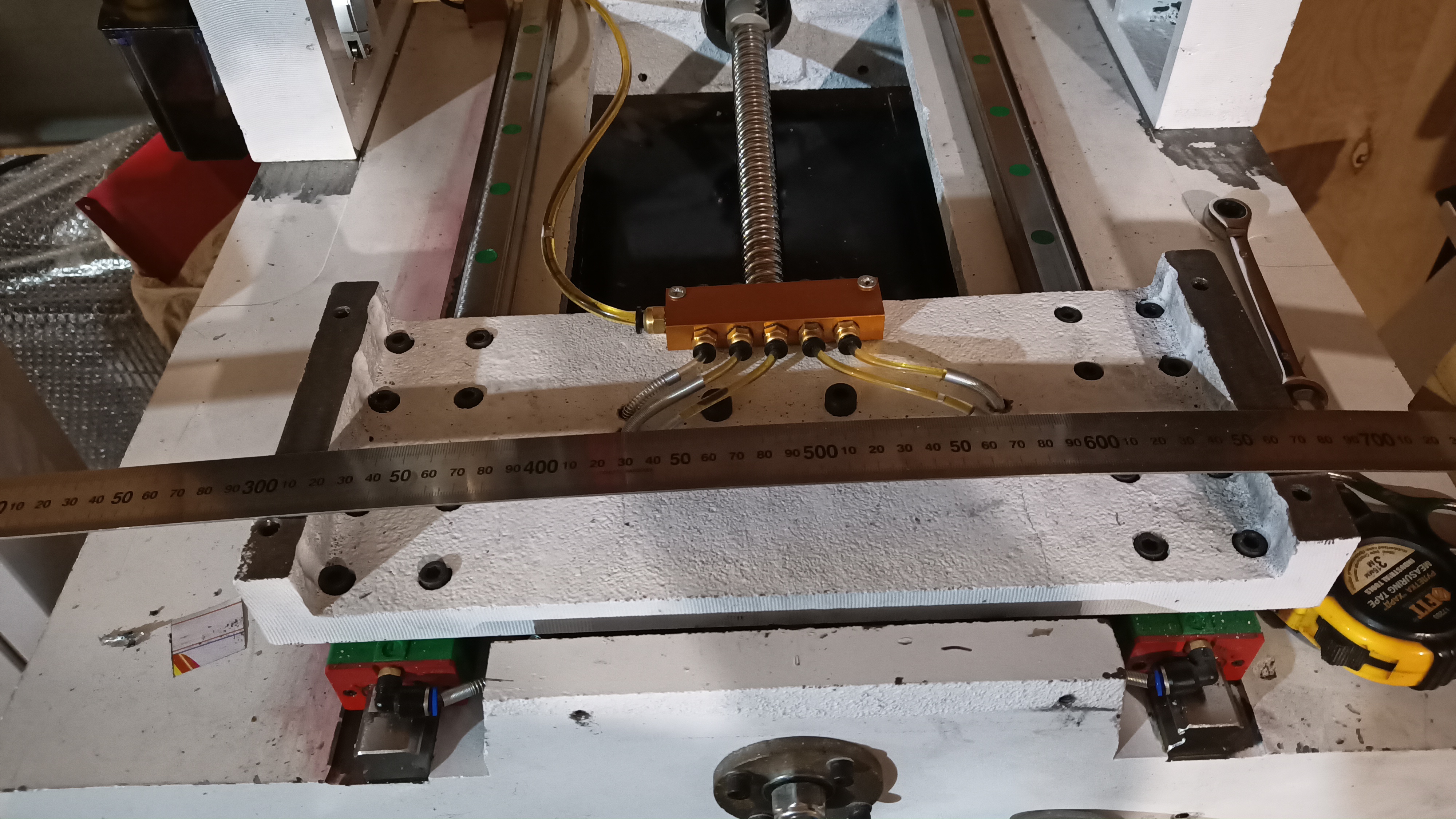

А именно:
Эти полки (линейка на них) винтом и сильно. Придётся как то править.
На ум приходит снять эту платформу и отдать на шлифовку с двух сторон. Но поможет ли?
Вот думаю, если самим станком фрезернуть?
Тем более что шпинд для стали приехал сегодня.
Будет толк?
IMG_20240219_190851.jpg (1008 просмотров) <a class='original' href='./download/file.php?id=210994&mode=view' target=_blank>Загрузить оригинал (2.34 МБ)</a>
Mamont
Сообщения: 1667
Репутация: 391
Настоящее имя: Виталий
Откуда: РБ Минск
Сообщение Mamont »
Фрезеровать самим станком можно только в том случае, если рельсы ровные, без вертолета и бананов. Иначе будет как бритва жилетт, которая повторяет все контуры вашего лица, даже если брить чужое

alex_sar
Сообщения: 1421
Репутация: 315
ЛеонидЗахаров писал(а): ↑ станет
станет! вдобавок ко всему ещё и вместо плоскости стола будет горный ландшафт.
проще забить, ну вот честно. не будет этот станок никогда по настоящему точным. а для работы фрезерной обычно достаточно в десятку попадать.
можно при необходимость положить на стол жертвенник (люминий например), его фрезернуть, а на него деталь. для редкого случая когда надо прям точно сделать.
