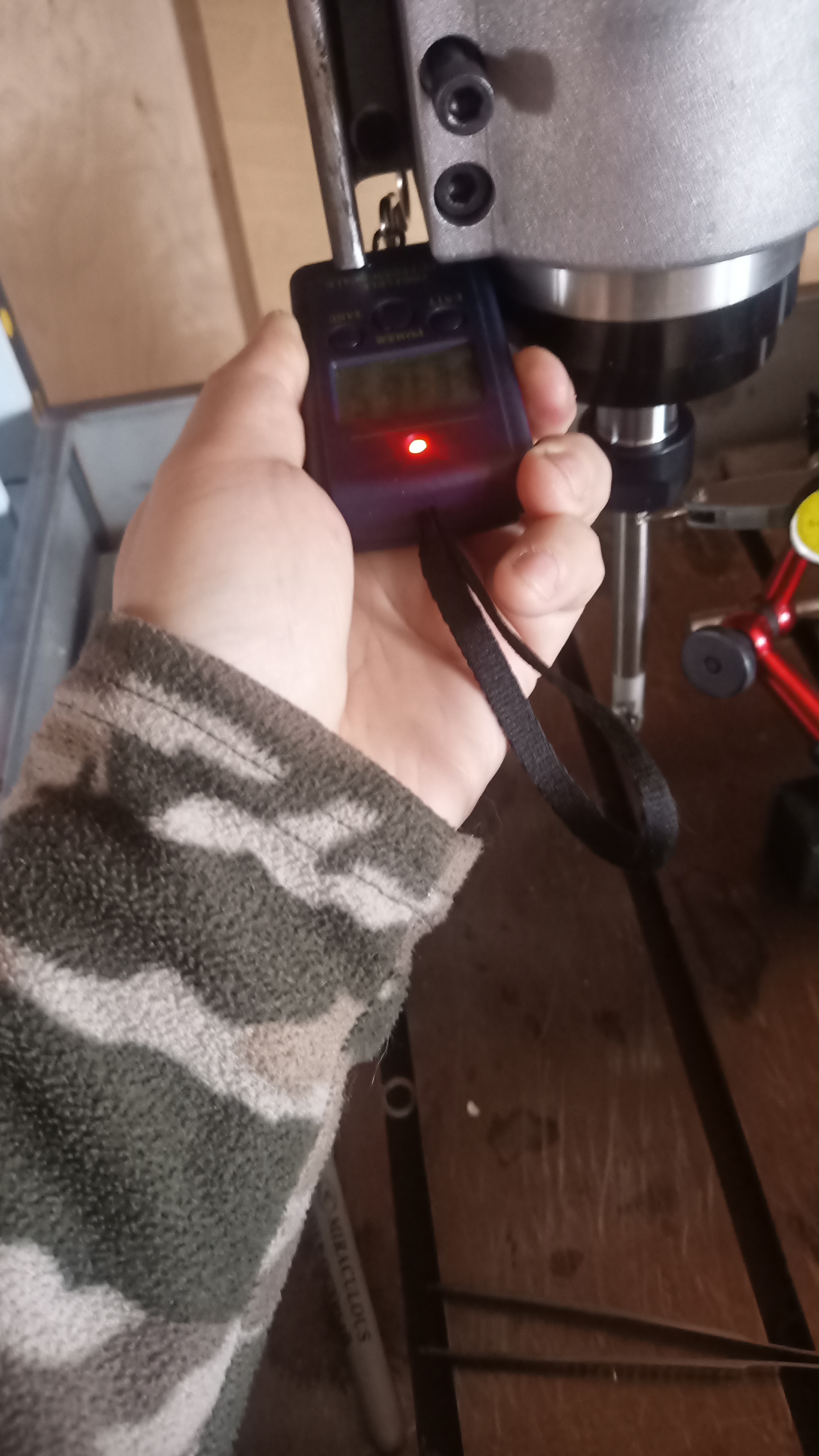

ЛеонидЗахаров писал(а): ↑16 фев 2024, 01:12 Если как на фото тяну с учителем 10кг, то отклонение стрелки 10 соток.
Много?
Получается жесткость 100кг/мм. Слабый показатель. Либо люфты добавляются. Попробуй 20кг приложить для большей информативности.
надо наверное разницу сдвигов на разницу усилий поделить, чтобы люфты не добавлялись. сделать замеры для 10/20кг или 5/10кг

ЛеонидЗахаров писал(а): ↑ Если как на фото тяну с учителем 10кг, то отклонение стрелки 10 соток.
зато чугунный,очередная жертва китайского чугунного маркетинга. к примеру на алюминиевых станках из профиля удается получить жесткость 6 соток на 20кг усилия.

frezeryga писал(а): ↑ к примеру на алюминиевых станках из профиля удается получить жесткость 6 соток на 20кг усилия.
Можно пример конкретного станка из алюминия с показателями в 6 соток на 20 кг?

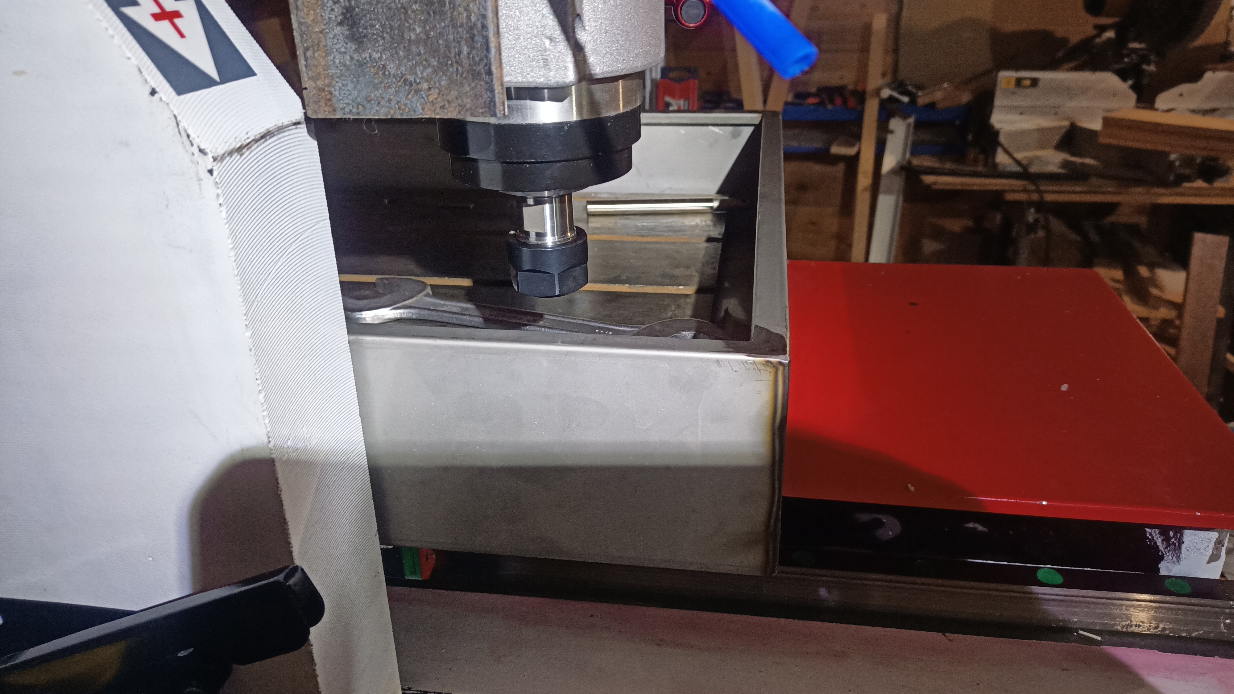

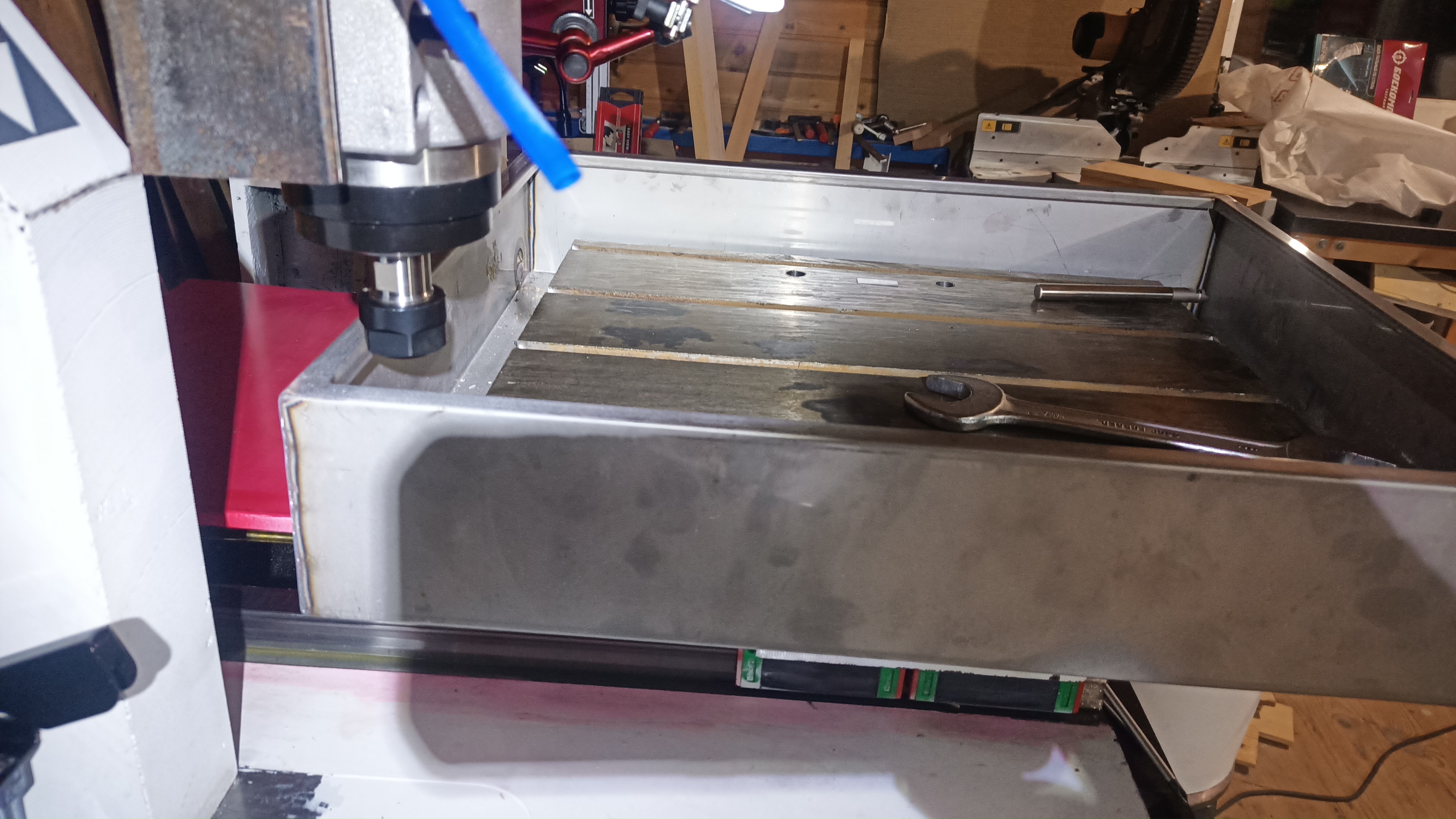

В крайних точках координат фреза висат над столом в таких вот положениях.
По Y сильно не дотягивается до края. Даже принимая во внимание, что у прозводителя шпинд висит на толстой плите, а у меня на тонком швеллере, все равно недолёт большой, мм 60. Тут разве что шпиндель выносить вперёд, на подкладках, или стол сдвигать к порталу, дырки под болты пересверливая.
Пока оставлю как есть, дальше поглядим, не каждый день будут детали таких габаритов.
Погонял индикатор на шпинделе по столу. Отклонения по обоим осям соток в 20 на 300мм.
Но тут я краску под столом сдирал, как было с краской не знаю.
Как выправить? Фольгу под болты пихать?

Если тяну за швеллер, то при 10 кг отклон на фрезн 3 сотки, при 20 кг - 11 соток.
IMG_20240216_160419.jpg (787 просмотров) <a class='original' href='./download/file.php?id=210937&mode=view' target=_blank>Загрузить оригинал (2.07 МБ)</a>
lkbyysq
Сообщения: 1723
Репутация: 346
Re: DeKart S4040. Самый дешёвый чугунник.
Сообщение lkbyysq »
ЛеонидЗахаров писал(а): ↑ Если тяну за швеллер, то при 10 кг отклон на фрезн 3 сотки, при 20 кг - 11 соток.
Сдается мне, что на отрезке [0..10] наблюдается деформация упругая, а на отрезке [10..20] кг наблюдается деформация пластическая.
