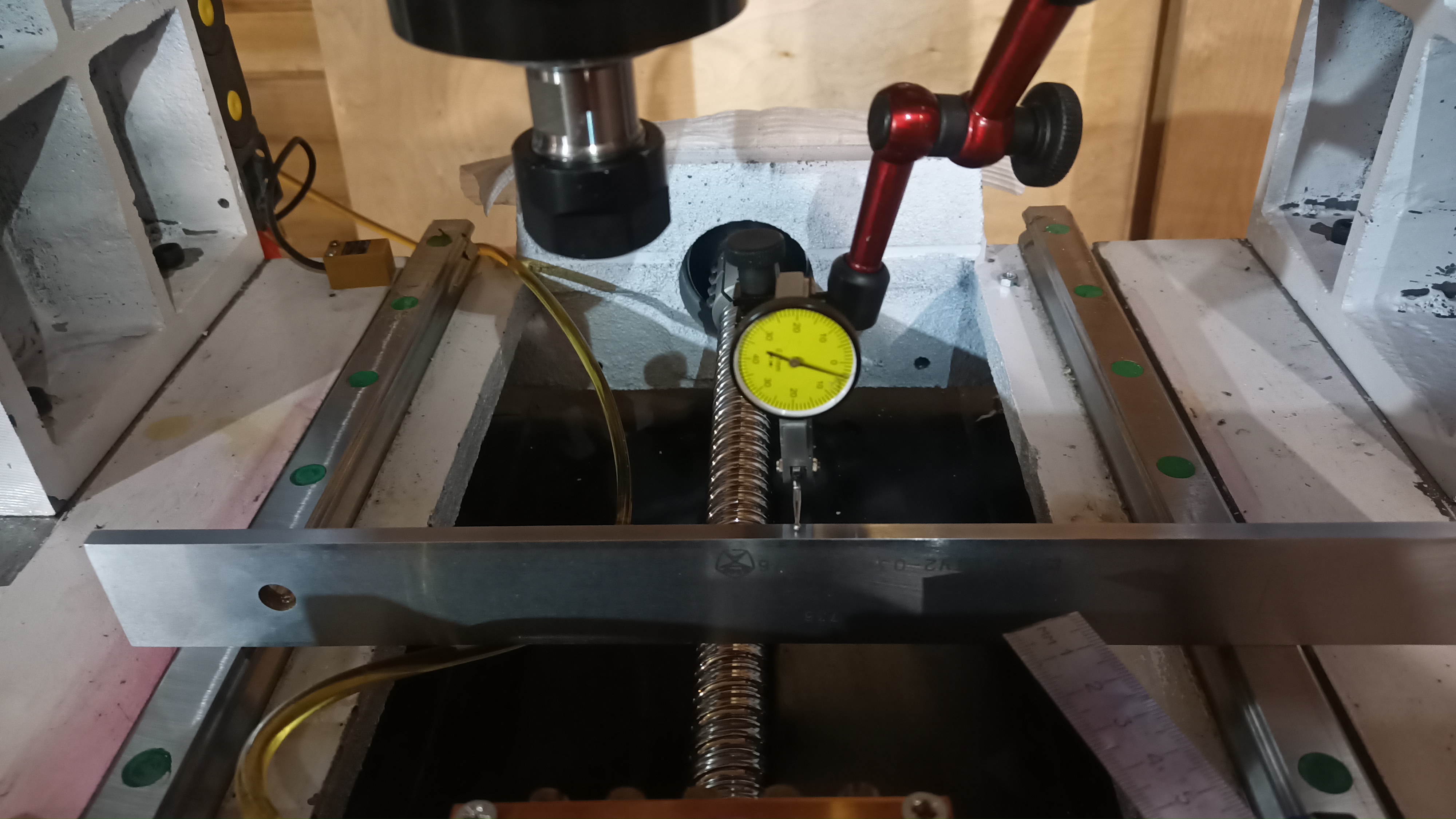

В общем снял стол, положил линейку между рельсов и погонял Х. Перепад в миллиметр!
Это непаралельность иксовой балки игриковым рельсам. Выровнял. Там балка к верт.стойкам крепится болтами, с возможностью её двигать.
Теперь ездя индикатором по линейке, нули на концах линейки а посередке длины провис в 5 соток (фото). Это жидковатость самой балки под весом тяжёлой Z. Рукой давлю снизу в балку, провис уходит.
Есть идеи как усилить балку и убрать прогиб?
На ум приходит снизу сварить из труб ∆-образную подпорку, чтоб вершиной в середину балки упиралась. Бред?

5 соток? предлагаю забить.
не прецезионный это станок. да и на фрезерном сотки не так уж часто надо ловить. имхо.

ЛеонидЗахаров писал(а): ↑ На ум приходит снизу сварить из труб ∆-образную подпорку, чтоб вершиной в середину балки упиралась. Бред?
пожалуй да, я бы попытался ребро какое прикрутить к свободной плоскости, но как рассчитать - не знаю. Было бы две сотки - я бы на этом успокоился наверное. Если провис только по центру, то можно наверное рельсами на портале его отыграть.

Я на одном станке прикрутил к балке портала сзади швеллер 140. Заодно плюс на минус наложился и, о чудо!, балка еще и пузить перестала.
У Вас-то как, в плоскости XY балка прямая или пузом?
Справа за порталом вот швеллер отсвечивает https://disk.yandex.ru/i/5DovahCTTDBkrg
Ну и резьбы болтов крепления видно.

Только измерять пузо на балке следует на каждом рельсе отдельно. Т.е. катать индикатор по линейке, закрепив их напротив каждого рельса, а не уровне кончика фрезы. Ибо каждый рельс может пузить по-своему, и по какой линии тогда пойдет кончик фрезы .... по очень сложной.
