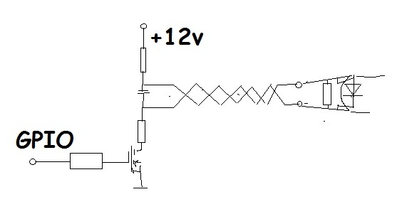

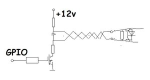

Выходы контроллера stm есть 5в толерантные, есть только 3.3в . 12В нет.
Подключение к драйверам сделать по такой схеме.
Опторазвязка и запитка оптопар со стороны драйвера.

Mamont писал(а): ↑ Выходы контроллера stm есть 5в толерантные, есть только 3.3в . 12В нет.
Я не вижу вообще смысла в 12В, равно как и в 5В. Какая разница, каким напряжением обеспечить включение светодиода оптопары?
Или эта схема для подключения входа конкретного драйвера, где без 12 вольт не обойтись?..
Однако, спасибо за предостережение!
Я наивно полагал, что 3.3В на выходах GPIO хватит для управления оптронами, например с входным током 10мА
Но почитал про GPIO Raspberry (orange не нашел).
Хоть каждый из выходов GPIO способен держать 16мА, но все они питаются от одного источника, который рассчитан только на 50мА.
описание (для просмотра содержимого нажмите на ссылку)
To prevent excessive power dissipation in the chip, you should not source/sink more current from the pin than its programmed limit. So, if you have set the current capability to 2 mA, do not draw more than 2 mA from the pin.
Never demand that any output pin source or sink more than 16 mA.
Current sourced by the outputs is drawn from the 3.3 V supply, which can supply only 50 mA maximum. Consequently, the maximum you can source from all the GPIO outputs simultaneously is less than 50 mA. You may be able to draw transient currents beyond that limit as they are drawn from the bypass capacitors on the 3.3 V rail, but don't push the envelope!

Не стану гадать как работает этот плагин, не имея даже этой платки.
Я подключал к 12 вольтам светодиод с тем замыслом ,чтобы токоограничивающие резисторы сделать побольше номиналом. Тогда помехи на контроллер сильнее будут давится rc цепочкой.
Надо смотреть каким напряжением запитывается платка оранжа. Возможно его и использовать вместо12в

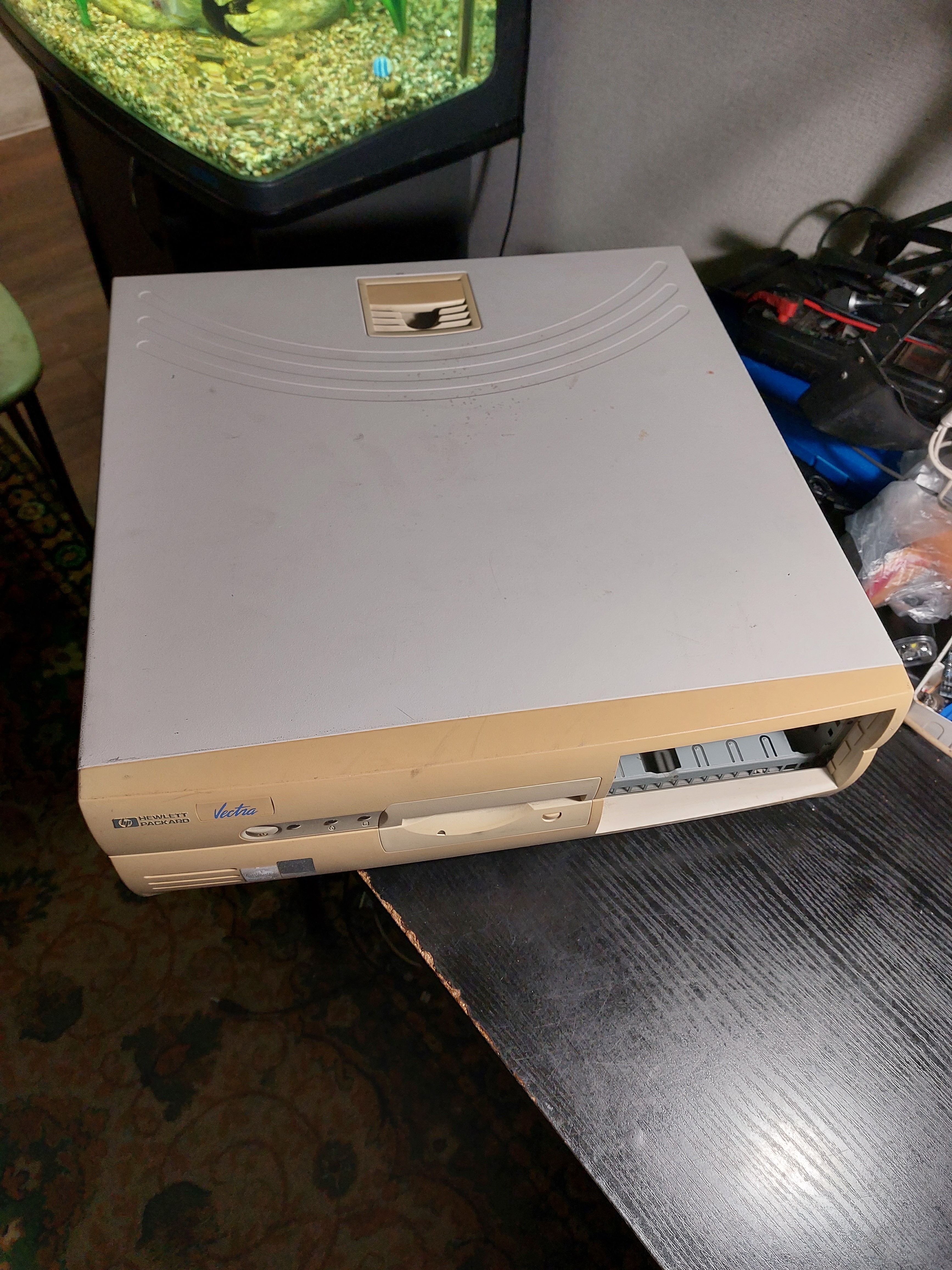

Курдль писал(а): ↑ А разве одной платы хватает

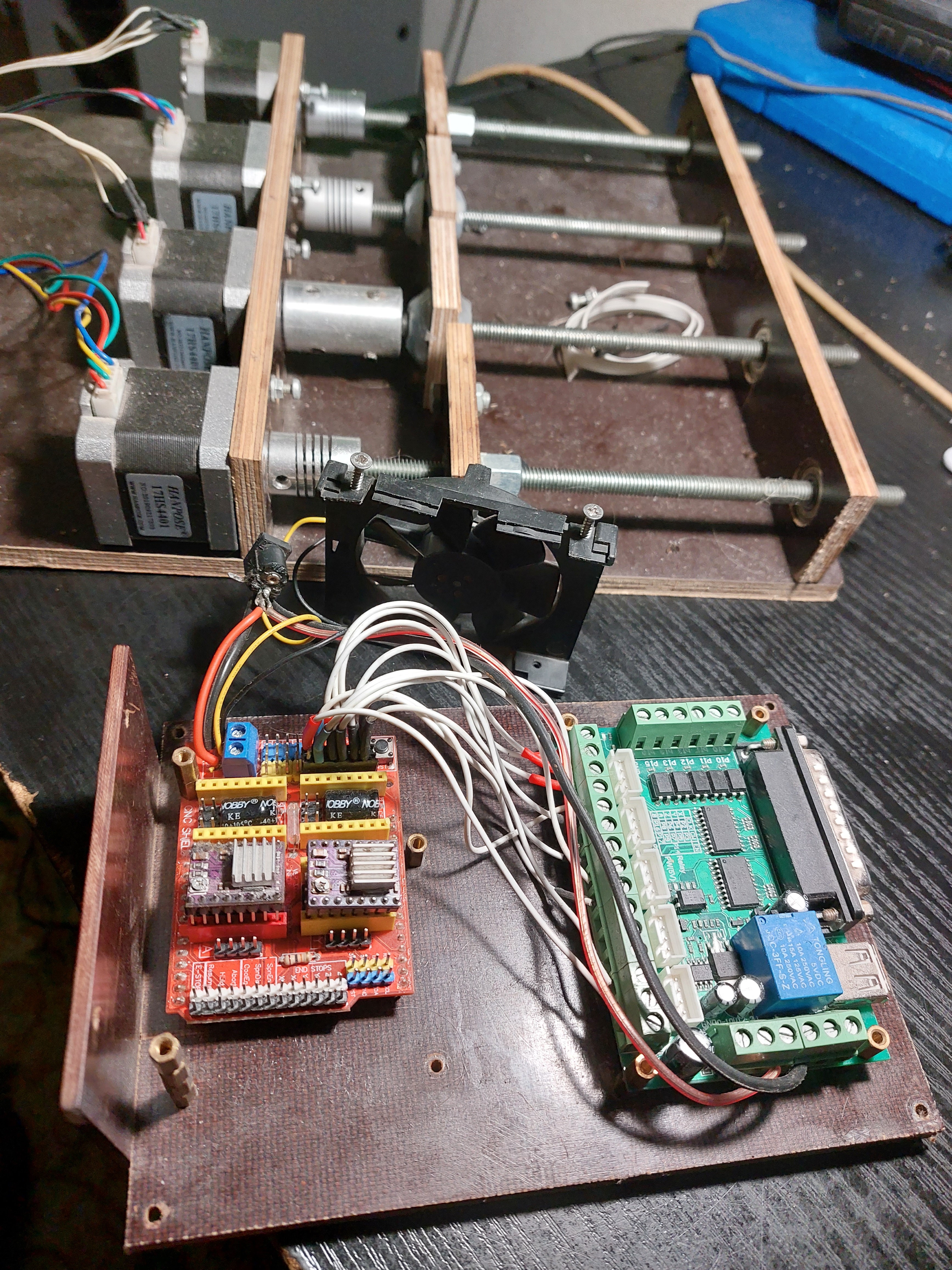

Плата только на драйвера ,концевики и ESTOP. Остальное на прямую через конвертер ,там пробивать нЕоткуда . А кнопки выбора осей и шкалы 0,01:0,1:1 ,не помню, просто на прямую без конвертера ,там замыкание на минус . Шпинделем управляю руками так же как не прививаюсь от ковида по идейным соображениям :hehehe:
Вот сборка для работы с макетом на кухне и он сам.<br />Концевики были на нём ,переставил на принтер. <br />Запылился слегка ,давно не трогал. (5215 просмотров) <a class='original' href='./download/file.php?id=210539&mode=view' target=_blank>Загрузить оригинал (3.79 МБ)</a>

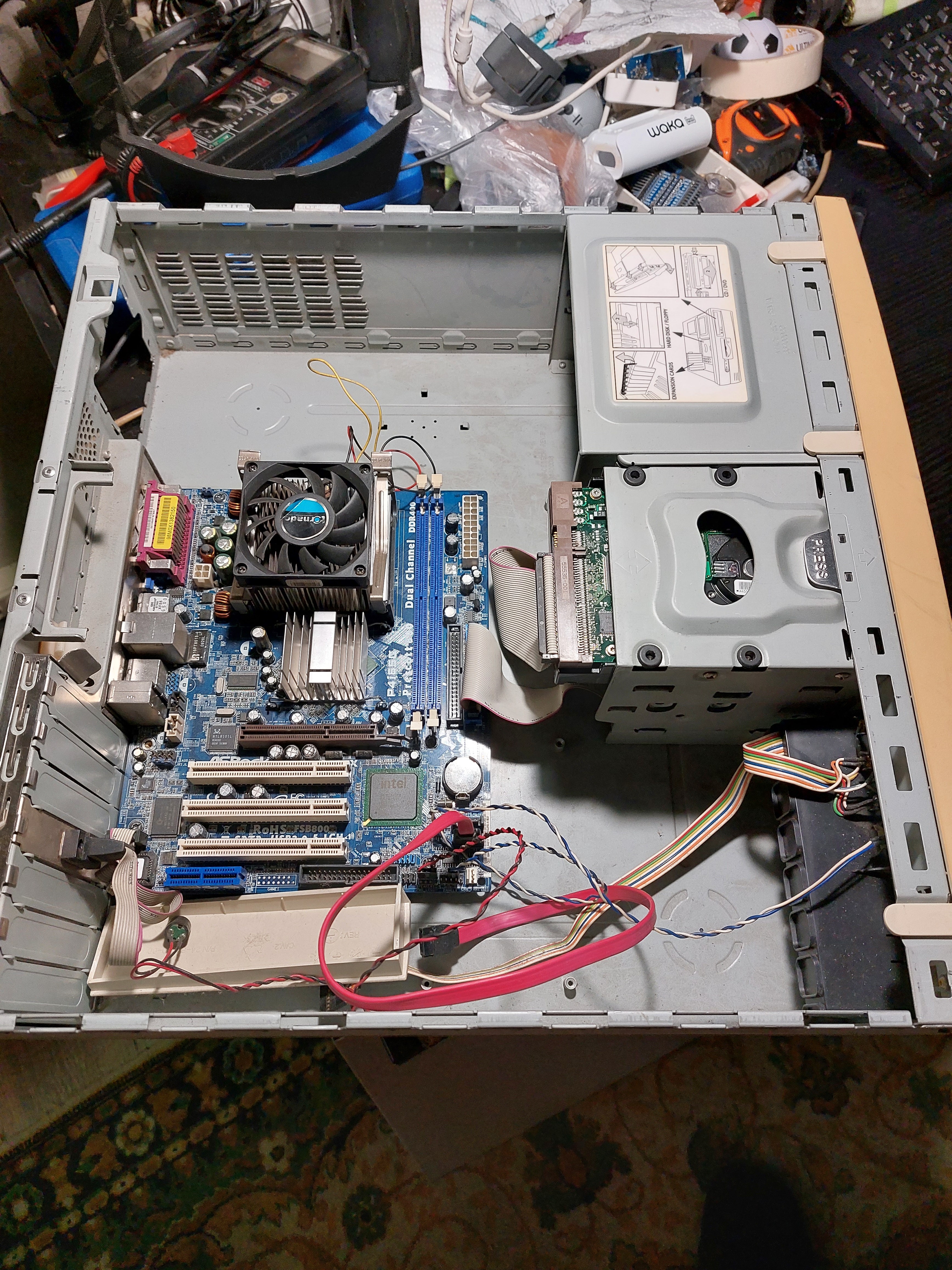

Вот такая красота валяется . Но там джиттер столько миллионов, сколько я в руках не держал ! (5210 просмотров) <a class='original' href='./download/file.php?id=210540&mode=view' target=_blank>Загрузить оригинал (3.39 МБ)</a>

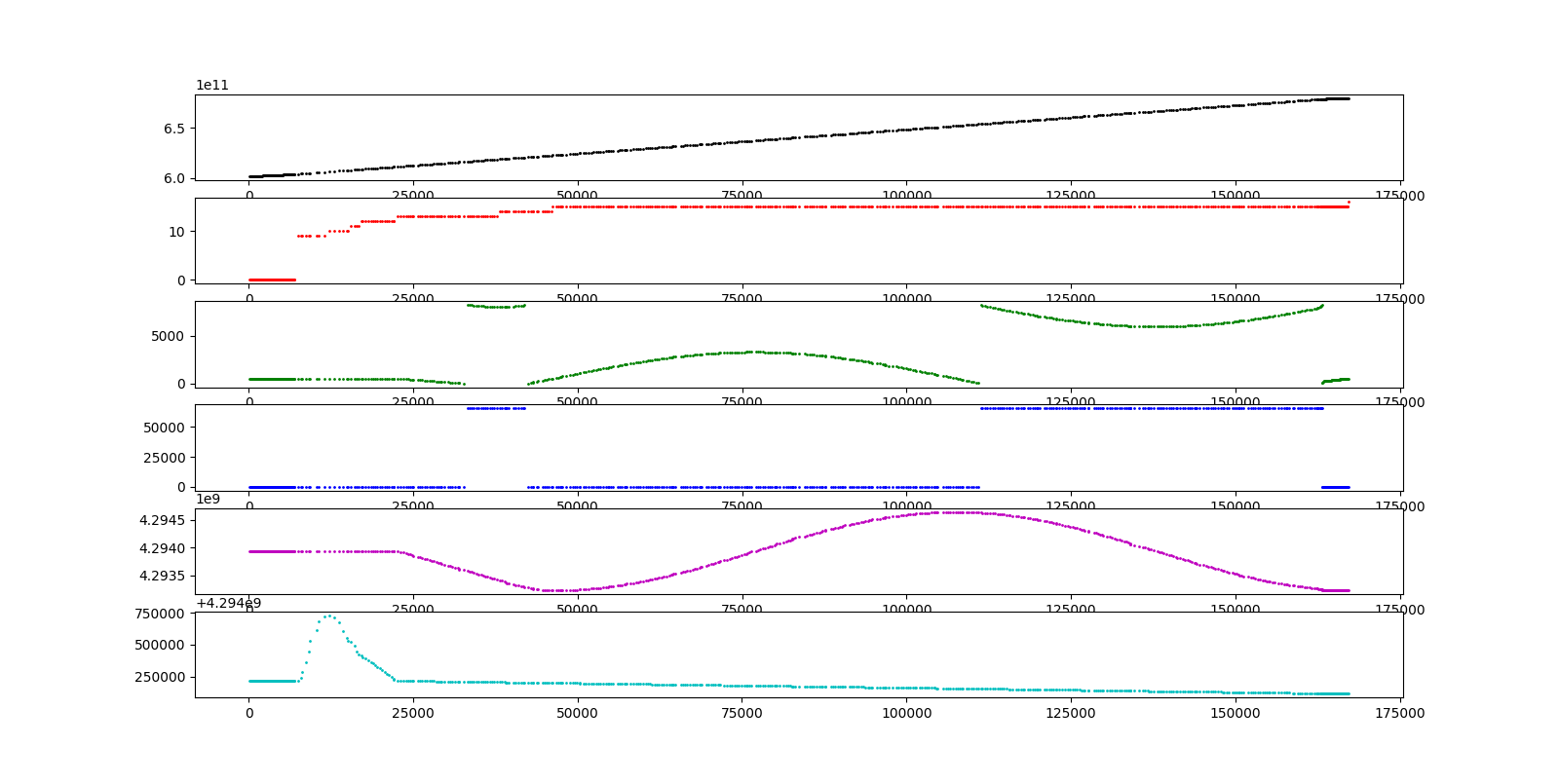

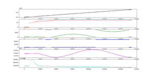

Mamont писал(а): ↑ Не соглашусь. Кто-то разбирающийся в теме дал здравое объяснение как работает система с этим юсб. Комп передает в контроллер сколько каждый драйвер должен сделать шагов в квант времени (он же серво цикл, он же порядка 1мс). Но количество шагов целое. Использование микрошага позволяет дробить величину шагов.
И получаем для скорости 500 мм/мин (=2.0833 об/сек 4мм винта, 416.666 полных шагов в секунду ил 4.16666 полных шага за 1 мс)
1. Если выбран полного шага в имеем шаги на 1мс : 4 4 4 4 4 5 4 4 4 4 4 5 4 4 4 4 4 5 . колебания скорости 25%.
2. выбран режим 1/8 шага. 33.333333 шага в 1мс. Драйвер делает 33 33 34 33 33 34 33 33 34 33 33 34 шага. колебания скорости 3%
Возможно так, а возможно и нет.
Что если комп передает не кол-во шагов в квант времени, а относительные координаты исполнительного механизма и метку времени, когда исполнительный механизм должен оказаться в этой точке? Может быть это более правильный алгоритм?
Мои потуги в расшифровке протокола пока не дали точного ответа. Трудно распарсить трансфер из 96 байт, непонятно как разделенных на параметры. Для примера привожу график, который я получил от своей проги на питоне, приблизительно сгруппировав байты трансфера по "поведению" (график построен на основе УП, где исполнительный механизм должен двигаться по окружности).
график обмена по USB для УП-окружности (5138 просмотров) <a class='original' href='./download/file.php?id=210601&mode=view' target=_blank>Загрузить оригинал (56.25 КБ)</a>
Похоже, что верхние 2 линии - это метки времени, а нижние - координаты (синусоида для окружности).
А возможно это таки приращения, как предположил "кто-то разбирающийся в теме" (ведь производная от синусоиды - косинусоида).
Надо привлекать AI...

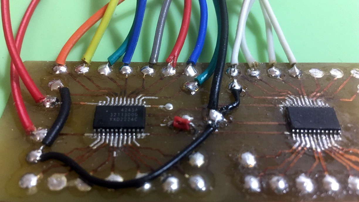

Я для тестов наколхозил ЛУТом адаптер на основе "74LVC4245A Octal dual supply translating transceiver".
photo_2024-01-29_21-33-31.jpg (5085 просмотров) <a class='original' href='./download/file.php?id=210708&mode=view' target=_blank>Загрузить оригинал (258.2 КБ)</a>
Если нормально себя покажет, то спаяю что-нибудь типа шилда над Orange Pi.
Однако я задумался: исходящие сигналы придется конвертировать из уровня 3.3 в 5В. А входяящие разве нельзя привести в обратную сторону тупым резистивным делителем?..

Курдль писал(а): ↑ А входяящие разве нельзя привести в обратную сторону тупым резистивным делителем?..
Пойдет, если медленные входные сигналы. Если входы скоростные, лучше резистор-диод.
Курдль
Сообщения: 1060
Репутация: 282
Откуда: Msk
Re: Mach3. Помогите настроить пульт (РГИ, MPG)
Сообщение Курдль »
Mamont писал(а): ↑ Пойдет, если медленные входные сигналы. Если входы скоростные, лучше резистор-диод.
А какие у меня быстрые сигналы? Самый быстрый сигнал, это когда я с остервенением кручу маховик пульта :)
У меня сервоприводов нет. Входящие в контроллер сигналы: E-Stop, концевики, щуп да РГИ.
