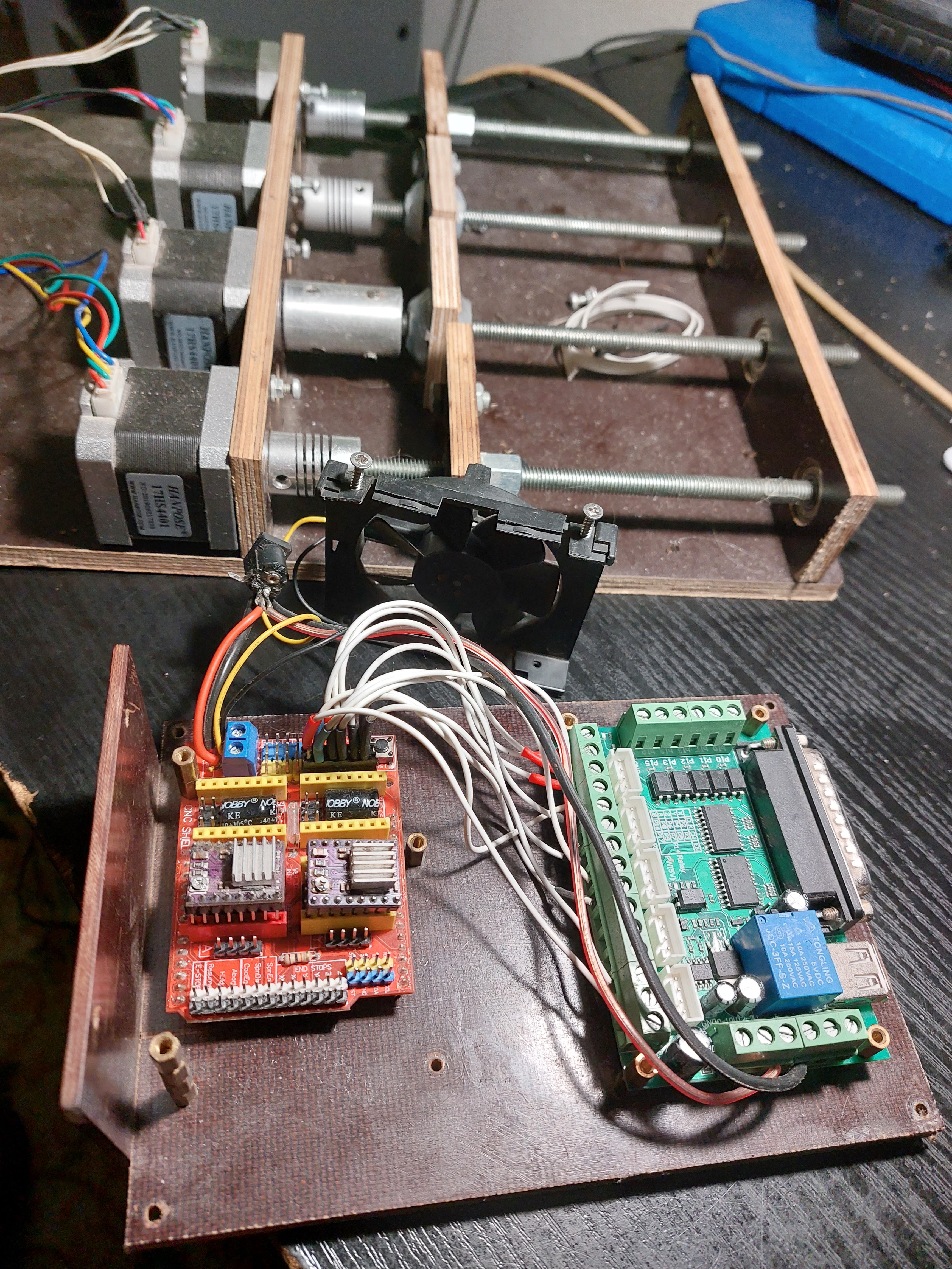

Курдль писал(а): А какая конечная цель?
Я же рассказывал ,на линуксе уже был на всегда , надо было подключить пульт MPG ,а входов не хватало ,материнок с LPT штук 5 своих есть ,но там не простой подбор из-за джиттера .Тётка часто бывает в Швейцарии по работе ,наверное могла бы Месу привезти ,да тогда и отсюда можно было заказать ,но тут тема про "апельсинку " и большой опыт покупок на алике решил всё дело ! Я доволен выбором ,ни на чём не настаиваю. Уверен ,понравится !
гражданинъ
Сообщения: 1034
Репутация: 170
Re: Mach3. Помогите настроить пульт (РГИ, MPG)
Сообщение гражданинъ »
Курдль писал(а): ↑ А разве одной платы хватает
Плата только на драйвера ,концевики и ESTOP. Остальное на прямую через конвертер ,там пробивать нЕоткуда . А кнопки выбора осей и шкалы 0,01:0,1:1 ,не помню, просто на прямую без конвертера ,там замыкание на минус . Шпинделем управляю руками так же как не прививаюсь от ковида по идейным соображениям :hehehe:
Вот сборка для работы с макетом на кухне и он сам.<br />Концевики были на нём ,переставил на принтер. <br />Запылился слегка ,давно не трогал. (5223 просмотра) <a class='original' href='./download/file.php?id=210539&sid=e9f40588df8ee7860adb2eb4de7badf1&mode=view' target=_blank>Загрузить оригинал (3.79 МБ)</a>
Вот такая красота валяется . Но там джиттер столько миллионов, сколько я в руках не держал ! (5218 просмотров) <a class='original' href='./download/file.php?id=210540&sid=e9f40588df8ee7860adb2eb4de7badf1&mode=view' target=_blank>Загрузить оригинал (3.39 МБ)</a>
20240118_224332.jpg (5218 просмотров) <a class='original' href='./download/file.php?id=210541&sid=e9f40588df8ee7860adb2eb4de7badf1&mode=view' target=_blank>Загрузить оригинал (3.86 МБ)</a>

Mamont писал(а): ↑ Выходы контроллера stm есть 5в толерантные, есть только 3.3в . 12В нет.
Подключение к драйверам сделать по такой схеме.
Опторазвязка и запитка оптопар со стороны драйвера.
Я для тестов наколхозил ЛУТом адаптер на основе "74LVC4245A Octal dual supply translating transceiver".
photo_2024-01-29_21-33-31.jpg (5093 просмотра) <a class='original' href='./download/file.php?id=210708&sid=e9f40588df8ee7860adb2eb4de7badf1&mode=view' target=_blank>Загрузить оригинал (258.2 КБ)</a>
Если нормально себя покажет, то спаяю что-нибудь типа шилда над Orange Pi.
Однако я задумался: исходящие сигналы придется конвертировать из уровня 3.3 в 5В. А входяящие разве нельзя привести в обратную сторону тупым резистивным делителем?..

Курдль писал(а): ↑ А входяящие разве нельзя привести в обратную сторону тупым резистивным делителем?..
Пойдет, если медленные входные сигналы. Если входы скоростные, лучше резистор-диод.

Mamont писал(а): ↑ Пойдет, если медленные входные сигналы. Если входы скоростные, лучше резистор-диод.
А какие у меня быстрые сигналы? Самый быстрый сигнал, это когда я с остервенением кручу маховик пульта :)
У меня сервоприводов нет. Входящие в контроллер сигналы: E-Stop, концевики, щуп да РГИ.
