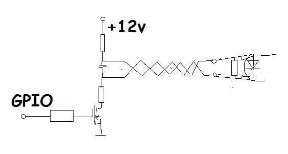

Выходы контроллера stm есть 5в толерантные, есть только 3.3в . 12В нет.
Подключение к драйверам сделать по такой схеме.
Опторазвязка и запитка оптопар со стороны драйвера.
out.jpg (4624 просмотра) <a class='original' href='./download/file.php?id=210538&mode=view' target=_blank>Загрузить оригинал (18.38 КБ)</a>

Mamont писал(а): ↑ Выходы контроллера stm есть 5в толерантные, есть только 3.3в . 12В нет.
Я не вижу вообще смысла в 12В, равно как и в 5В. Какая разница, каким напряжением обеспечить включение светодиода оптопары?
Или эта схема для подключения входа конкретного драйвера, где без 12 вольт не обойтись?..
Однако, спасибо за предостережение!
Я наивно полагал, что 3.3В на выходах GPIO хватит для управления оптронами, например с входным током 10мА
Но почитал про GPIO Raspberry (orange не нашел).
Хоть каждый из выходов GPIO способен держать 16мА, но все они питаются от одного источника, который рассчитан только на 50мА.
описание (для просмотра содержимого нажмите на ссылку)
To prevent excessive power dissipation in the chip, you should not source/sink more current from the pin than its programmed limit. So, if you have set the current capability to 2 mA, do not draw more than 2 mA from the pin.
Never demand that any output pin source or sink more than 16 mA.
Current sourced by the outputs is drawn from the 3.3 V supply, which can supply only 50 mA maximum. Consequently, the maximum you can source from all the GPIO outputs simultaneously is less than 50 mA. You may be able to draw transient currents beyond that limit as they are drawn from the bypass capacitors on the 3.3 V rail, but don't push the envelope!

Не стану гадать как работает этот плагин, не имея даже этой платки.
Я подключал к 12 вольтам светодиод с тем замыслом ,чтобы токоограничивающие резисторы сделать побольше номиналом. Тогда помехи на контроллер сильнее будут давится rc цепочкой.
Надо смотреть каким напряжением запитывается платка оранжа. Возможно его и использовать вместо12в

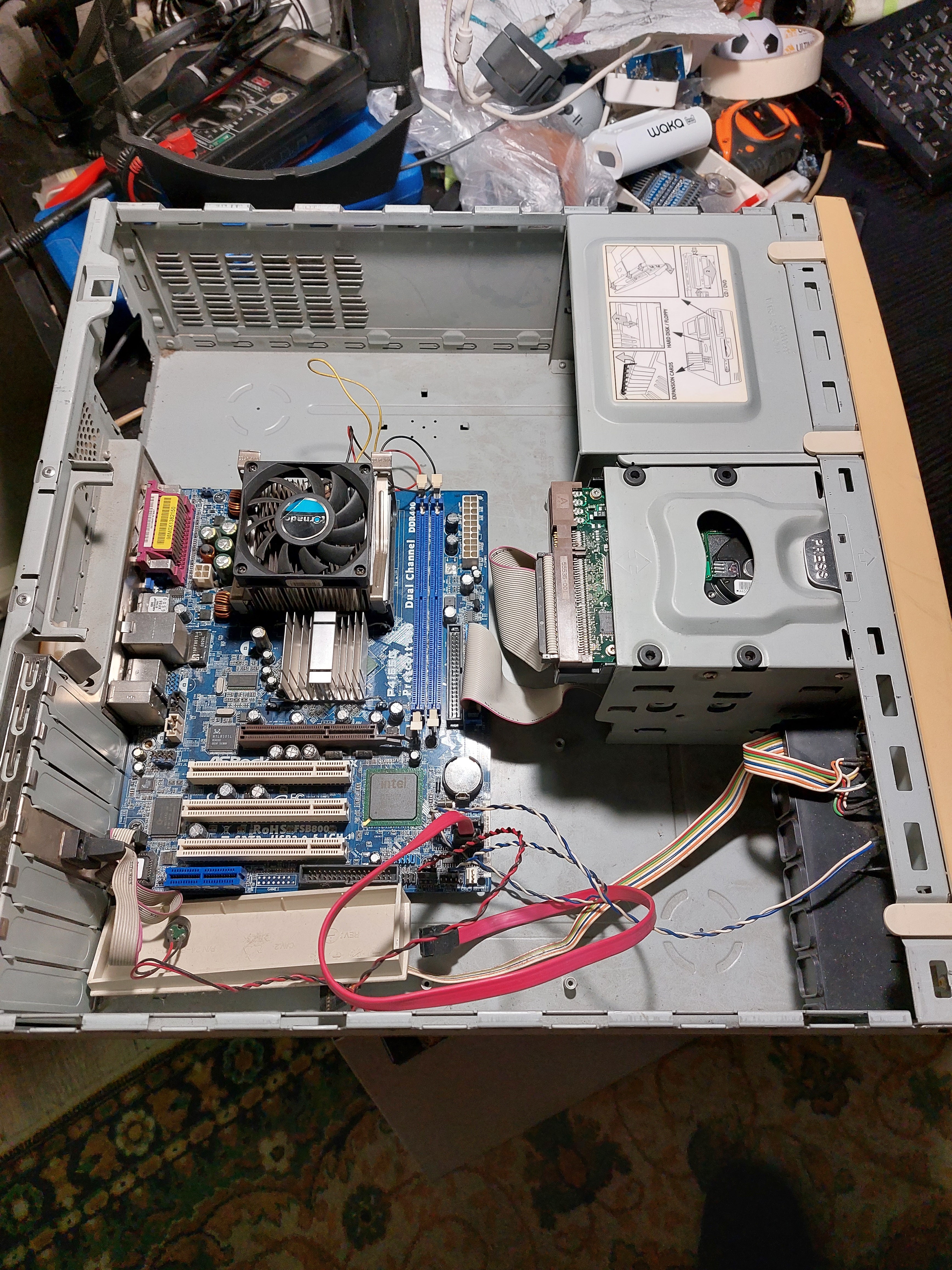

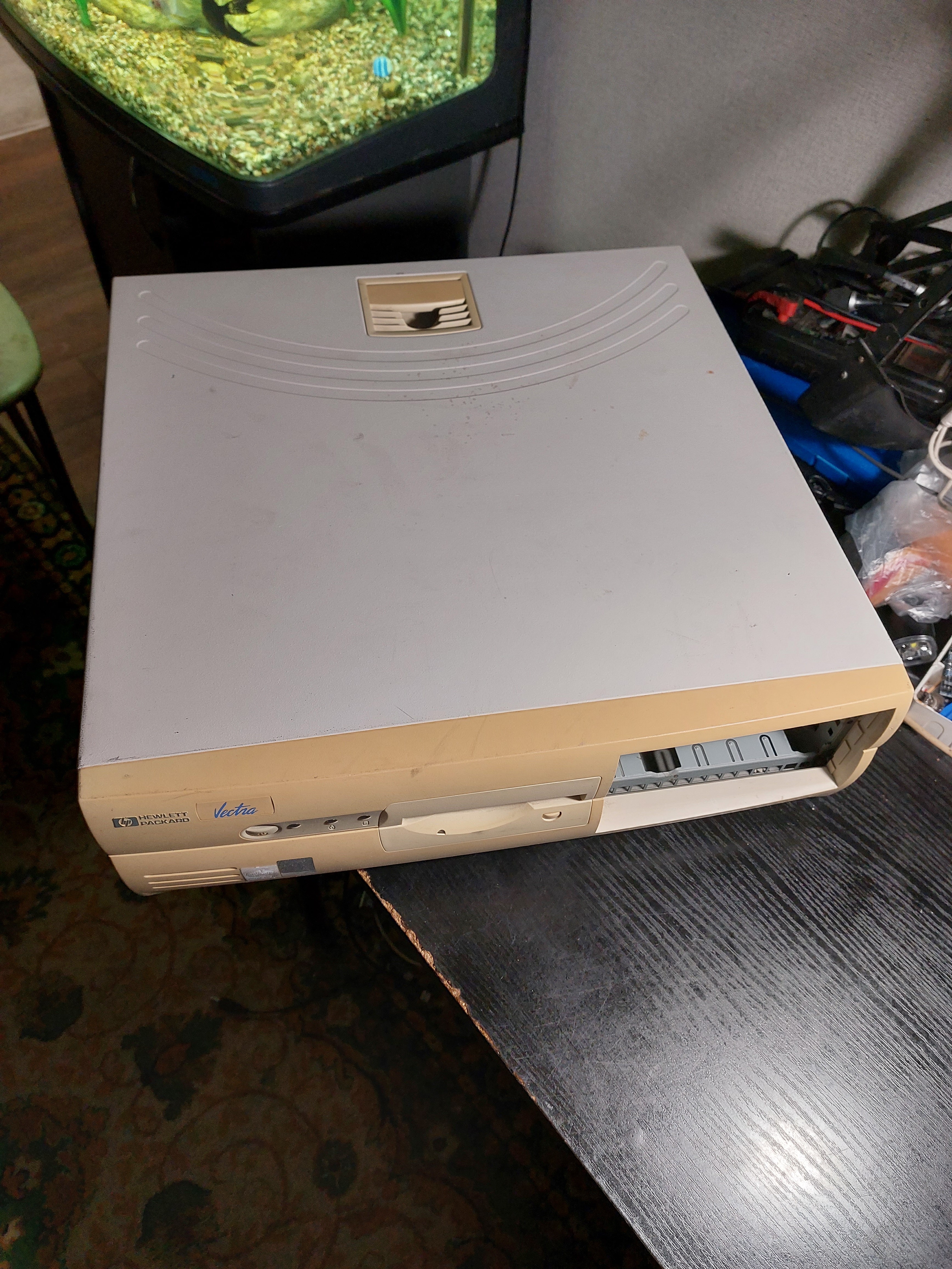

Нет. Конвертор может просто приводить к нужным уровням и никто не обещает, что он обеспечит надлежащий ток для управления народной платой. Если уж делать надежную схему, то надо самому рассчитывать в соответствии с назначением.
гражданинъ писал(а): ↑ Я выломал из старой материнки LPT разъём и пользую 25и пиновый кабель ,очень удобно !
А какая конечная цель? Использовать во что бы то ни стало orange PI?
Я его рассматриваю для своего натумбочного станка, как контроллер с минимальным объемом занимаемого пространства.
Была бы у меня мастерская, я бы не задумываясь взял ту самую старую материнскую плату с допотопным процессором, накатил туда Windows XP (или какой-нибудь debian ужатый) и горя бы не знал. Mach3 с параллельным портом десятилетиями работает безупречно. Зачем все эти выламывания?

Сообщение гражданинъ »
Курдль писал(а): ↑ Mach3 с параллельным портом десятилетиями работает безупречно
Ох уж эти сказочки ,ох уж эти сказочники ! :hehehe: Это где ж такое ? Что то восторгов в теме про MACH я не обнаружил !
Курдль писал(а): А какая конечная цель?
Я же рассказывал ,на линуксе уже был на всегда , надо было подключить пульт MPG ,а входов не хватало ,материнок с LPT штук 5 своих есть ,но там не простой подбор из-за джиттера .Тётка часто бывает в Швейцарии по работе ,наверное могла бы Месу привезти ,да тогда и отсюда можно было заказать ,но тут тема про "апельсинку " и большой опыт покупок на алике решил всё дело ! Я доволен выбором ,ни на чём не настаиваю. Уверен ,понравится !

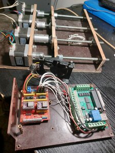

Курдль писал(а): ↑ А разве одной платы хватает
Плата только на драйвера ,концевики и ESTOP. Остальное на прямую через конвертер ,там пробивать нЕоткуда . А кнопки выбора осей и шкалы 0,01:0,1:1 ,не помню, просто на прямую без конвертера ,там замыкание на минус . Шпинделем управляю руками так же как не прививаюсь от ковида по идейным соображениям :hehehe:
Вот сборка для работы с макетом на кухне и он сам.<br />Концевики были на нём ,переставил на принтер. <br />Запылился слегка ,давно не трогал. (4552 просмотра) <a class='original' href='./download/file.php?id=210539&mode=view' target=_blank>Загрузить оригинал (3.79 МБ)</a>

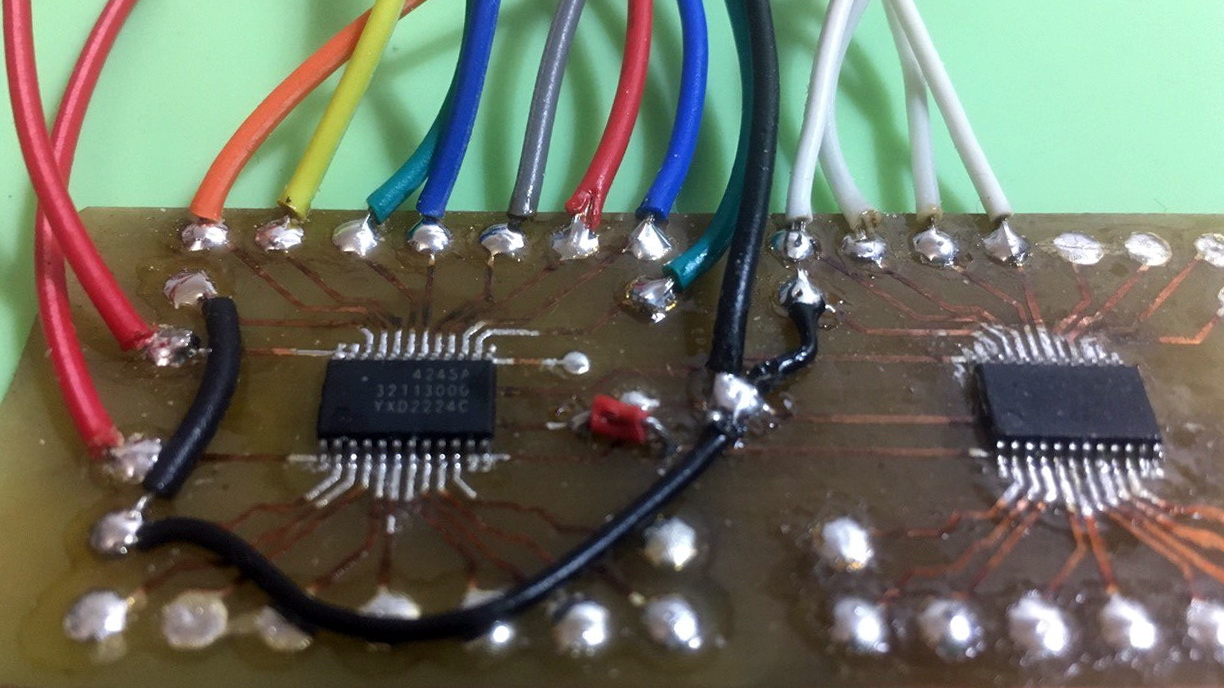

Вот такая красота валяется . Но там джиттер столько миллионов, сколько я в руках не держал ! (4547 просмотров) <a class='original' href='./download/file.php?id=210540&mode=view' target=_blank>Загрузить оригинал (3.39 МБ)</a>
Я для тестов наколхозил ЛУТом адаптер на основе "74LVC4245A Octal dual supply translating transceiver".
photo_2024-01-29_21-33-31.jpg (4422 просмотра) <a class='original' href='./download/file.php?id=210708&mode=view' target=_blank>Загрузить оригинал (258.2 КБ)</a>
Если нормально себя покажет, то спаяю что-нибудь типа шилда над Orange Pi.
Однако я задумался: исходящие сигналы придется конвертировать из уровня 3.3 в 5В. А входяящие разве нельзя привести в обратную сторону тупым резистивным делителем?..
