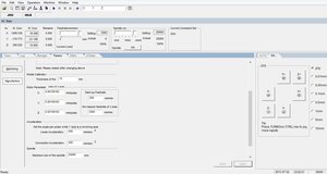

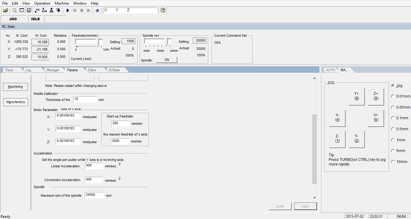

скрин
NC Studio.jpg (6632 просмотра) <a class='original' href='./download/file.php?id=53382&mode=view' target=_blank>Загрузить оригинал (158.42 КБ)</a>
Сообщения: 2893
Re: Проблема с NC Studio пропуск шагов
Какие интересные цифры в настройках импульсов стоят. И правильно по ним расстояние проходит? Какой шаг на драйверах и чем перемещаются оси(винт, рейка, ремень)?

все точно,пришлось попотеть чтоб настроить,винт шаг 5 драйвера 1/16
в маче все намного проще )

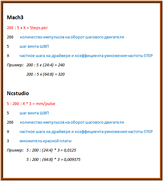

mikro3v писал(а):все точно,пришлось попотеть чтоб настроить,винт шаг 5 драйвера 1/16
А я скажу, что циферка должна быть 0,0015625
И даже не вспотел.

Вы совершенно правы, не тот скрин выложил, расскажите по какой формуле считали? а то мне пришлось методом измерений,как то не смог найти формулы )
Сообщения: 2893
выкладываю в третий раз
Настройка импульсов.png (6611 просмотров) <a class='original' href='./download/file.php?id=53384&mode=view' target=_blank>Загрузить оригинал (14.79 КБ)</a>
то что в скобках - шаг драйвера

Спасибо,учту в будущем)

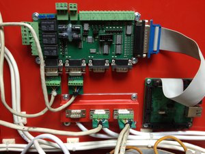

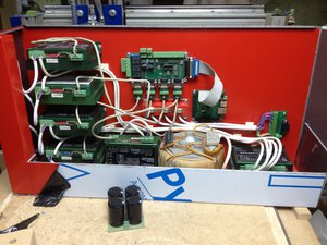

Под красной краской - слой алюминия, может немного замыкать... Я бы поднял платки повыше.

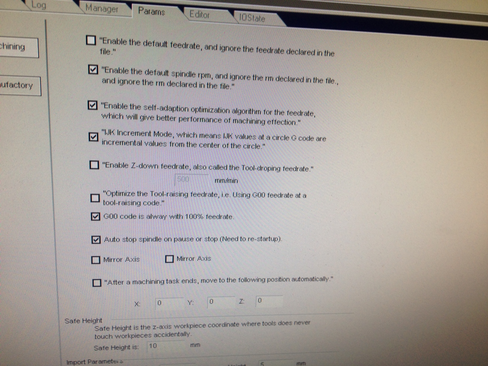

Вкладку Machining бы увидеть.
mikro3v
Сообщения: 186
Зарегистрирован: 17 янв 2015, 00:05
Репутация: 71
Сообщение mikro3v »
Платы все естественно подняты,контакты никак не перемкнут )
фотография (2).JPG (6546 просмотров) <a class='original' href='./download/file.php?id=53416&mode=view' target=_blank>Загрузить оригинал (2.23 МБ)</a>

Сообщение mikro3v »
этого достаточно?
фотография (1).JPG (6551 просмотр) <a class='original' href='./download/file.php?id=53413&mode=view' target=_blank>Загрузить оригинал (915.62 КБ)</a>

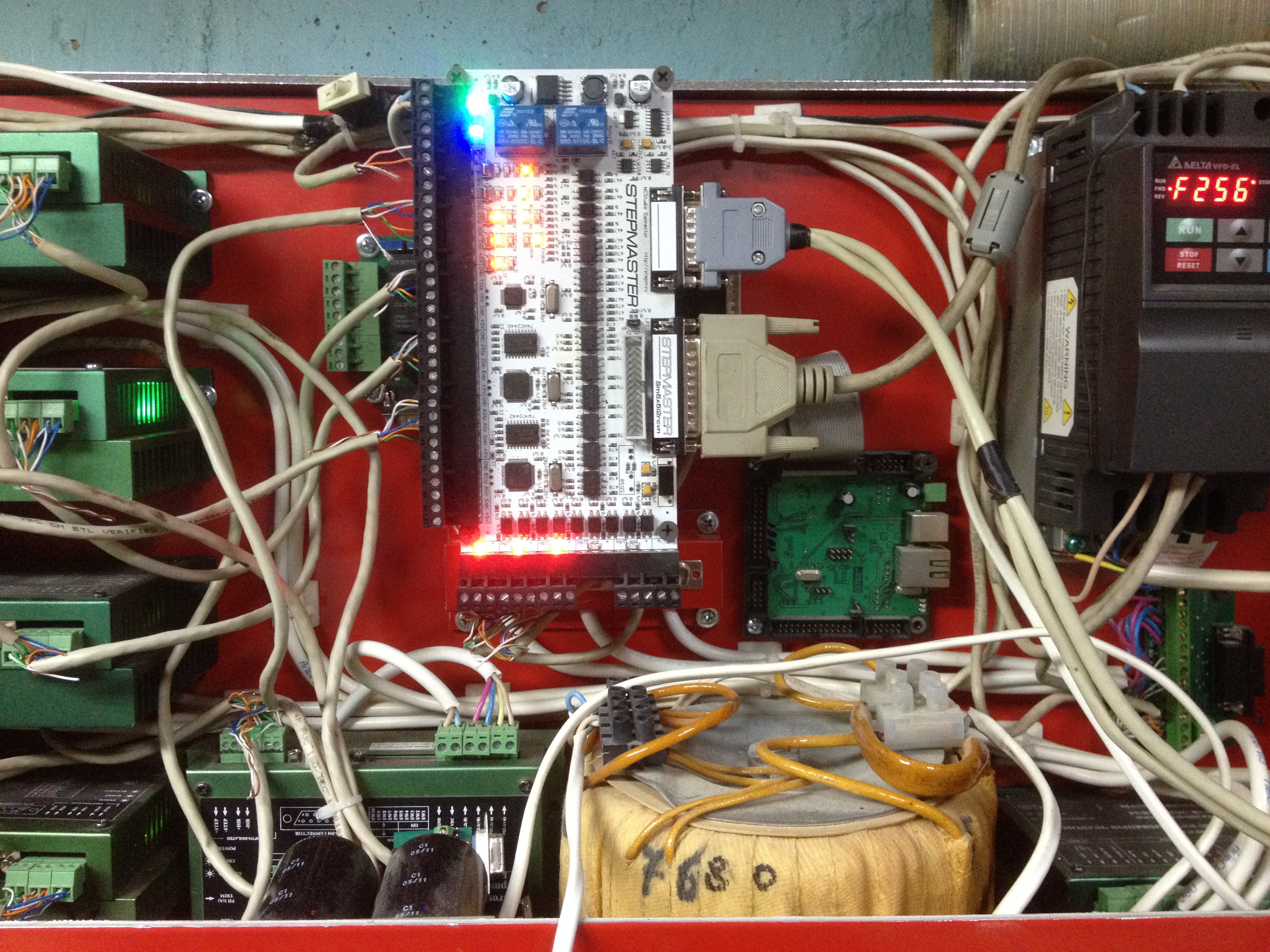

Переключение контролеров будет пересоединением коннектора DB9 , наводки от трансформатора будут,как думаете? хотя в старом исполнении все нормально было,все еще плотнее стояло
image-03-07-15-21-16.jpeg (6530 просмотров) <a class='original' href='./download/file.php?id=53432&mode=view' target=_blank>Загрузить оригинал (2.04 МБ)</a>

Как вариант, у драйверов (судя по мануалу), оптопары на входе (степ-дир) подтянуты через 220 Ом, а не на прямую. Может на плате NC-Studio оптроны тоже подтянуты к тем же (гальванически) +5В, и то же через 200-300 Ом, вот и не всегда фронт-спад корректен для оптронов на драйвере? Хотя фронт-спад, наверное, нормально отрабатывает, а вот что МЕЖДУ ними, могут быть варианты... Не силен в оптронах, но гистерезис может быть небольшой ИЛИ попадает как раз куда не хочется, на критичных уровнях.
Звучит несколько надуманно, но как вариант... Проверить - драйвера без токоограничивающих резисторов? Или можно входы оптронов запитать от отдельного питания? Или это бред?
Сначала хорошо бы узнать, как вообще подключено. По идее должно быть с общим плюсом, т.к. выхот типа открытый коллектор иначе работать не будет.
Можно еще на каждый вход добавить параллельно резисторы, около 1 - 4,7 кОм, чтобы устранить влияние паразитных наводок и действие паразитной емкости.

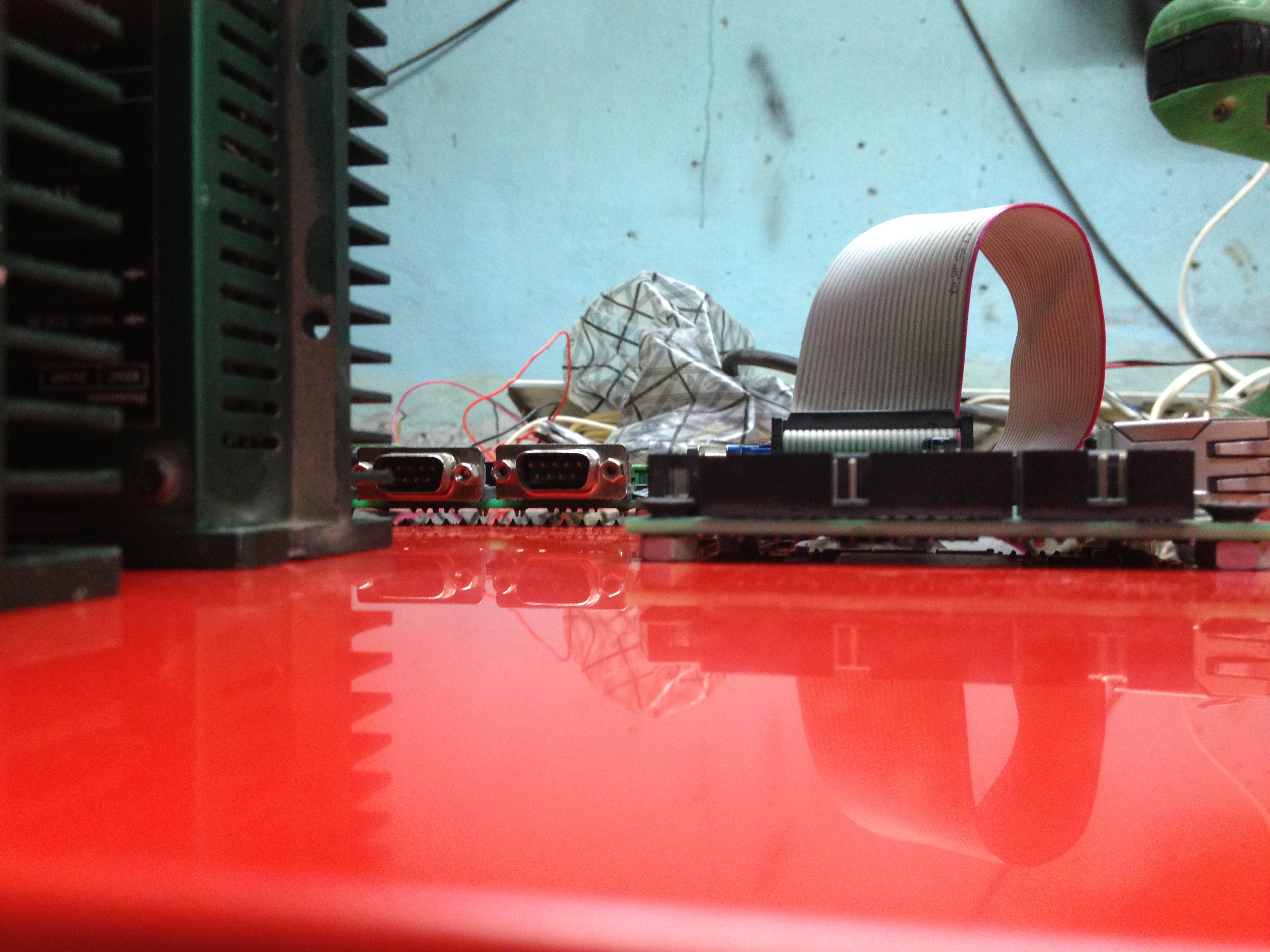

Сообщение mikro3v »
Теперь посмотрим как с пропуском шагов будет )
IMG_0787.JPG (6174 просмотра) <a class='original' href='./download/file.php?id=68063&mode=view' target=_blank>Загрузить оригинал (2.88 МБ)</a>
