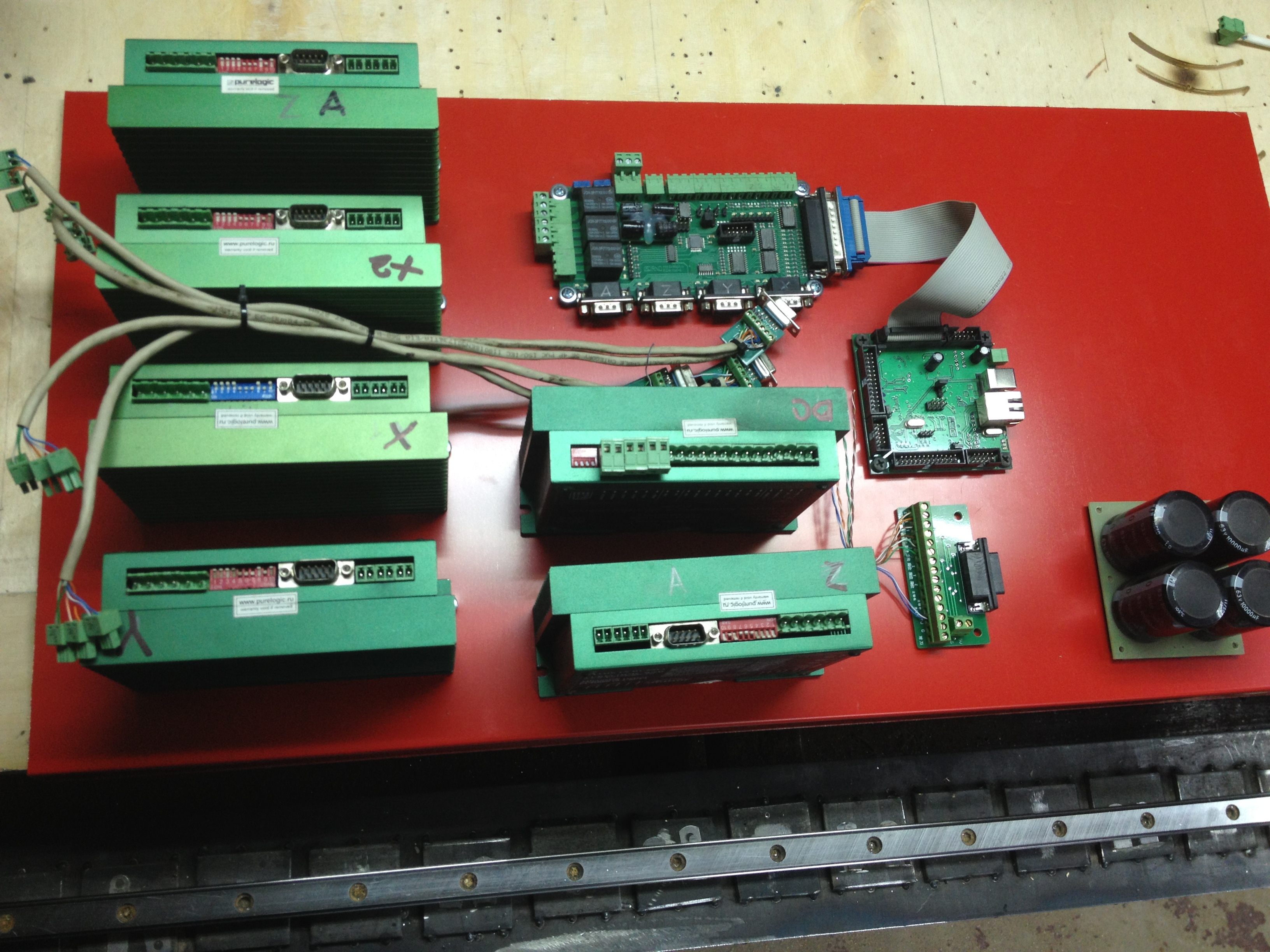

Добрый вечер! У меня такая проблема, NC studio пропускает шаги!!!
В данный момент станок работает на Mach 3, проблем нету тфу, тфу, тфу, но так как мач любит глючить на больших уп то паралально через переключатели поставил NC studio. Конечно студио работает здорово все нравится, но, непонятно по какой причине он пропускает шаги,по началу думал что слишком большая скорость или ускорения,но сегодня в момент гравировки на скорости 0.5м/м он умудрился пропустить шаги снова.
Я в ступоре!
Станок на маче работает на больших скоростях и не пропускает шаги!

Электроника от пурлоджик, Драйвера 880, контролер PLC4X, переключение происходит путем полного отсоединения проводов от PLC4X и подключение их к нс студио.
Скорости 3м/м для моего станка это большие,и мач с ними справляется ,нц сорвал шаговики на 0.5м/м.
До этого нц тоже срывал на скорости 2м/м я убавил скорость и ускорения до 1.5м/м думал проблема в ускорениях.
Какие ложные импульсы могут быть,и откуда ?

Рассказываю сначала !
Станок самодельный работает уже 2 года на Mach3.
Комплектация: Purelogic-Трансформатор PL-TR-1.0-50 ,Выпрямитель PLZ006, Драйвер ШД PLD880,шаговики PL86H113-D14 -2 на оси X, Плата управления PLC4x,с компьютером либо по LPT либо через етернет Контроллер PLCM-E3.
Все это работает без пропуска шагов .
На контроллеры по очереди включаю сигнал из NC Studio или с PLC4x выводы между собой никак не связаны,контакт проводов хороший.
Вот только мач работает а студио пропускает шаги.
В настройках студио sturt up fedrate 200, Linear Acceleration 400, Connection Acceleration 400
Re: Проблема с NC Studio пропуск шагов
Т.е. подключаешь драйвер к терминальной платке NCStudio (к которой больше ничего, кроме кабеля от компьютера не подключено, в т.ч. корпус станка, какое-либо питание, датчики и т.п.), и возникают проблемы со смещением координат?
Или моторы срываются в пропуск шагов?
У драйверов на входе опторазвязка? вход драйверов подключен только к терминальной платке?
Может быть фото сделаешь?

Фото только вечером, драйвера с опторазвязкой ,именно пропускает шаги это выглядит как будто не хватает силы провернуть винт,к плате подключен только компьютер и драйвера

Короче говоря решил переделать всю обвязку управления и там уже думать что да как работает, предложения принимаются, советы по заземлению тоже!
image-02-07-15-16-38.jpeg (8975 просмотров) <a class='original' href='./download/file.php?id=53359&mode=view' target=_blank>Загрузить оригинал (2.12 МБ)</a>
Сообщения: 2893
mikro3v писал(а):Короче говоря решил переделать всю обвязку управления и там уже думать что да как работает, предложения принимаются, советы по заземлению тоже!
И каким боком здесь Ncstudio совать? Только выходы с драйверов на терминальную плату отбросив платы пурелоджиков.
Эти две платы соединенные шлейфом я бы поменял на одну - Stepmaster. И было бы счастье!
