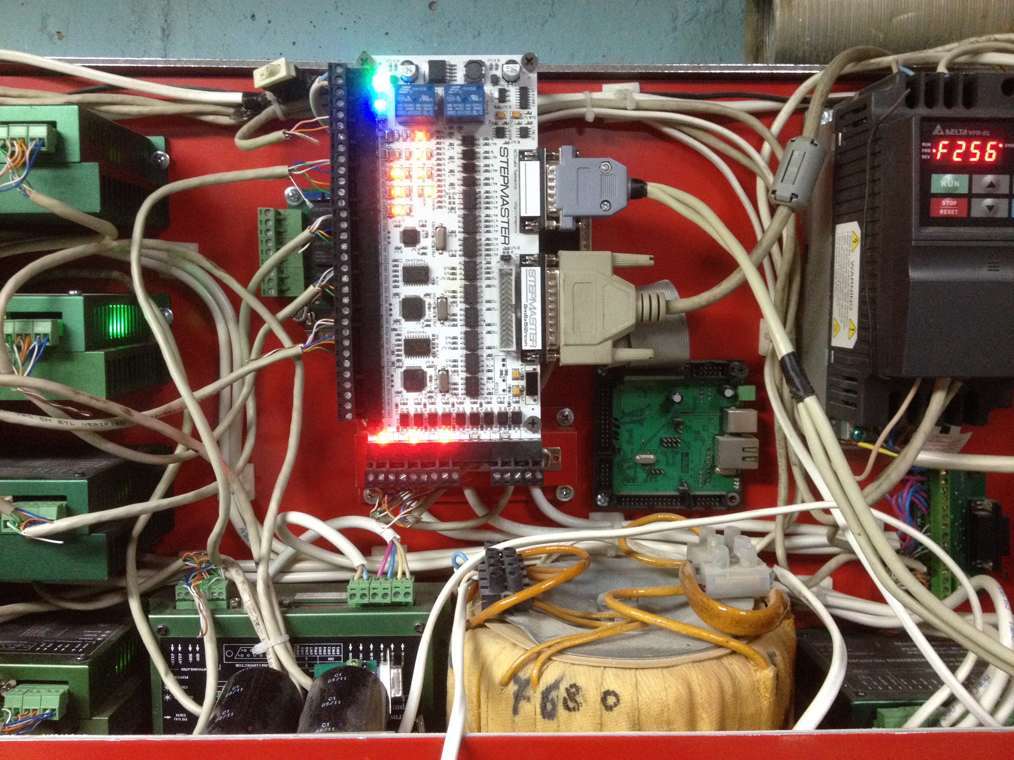

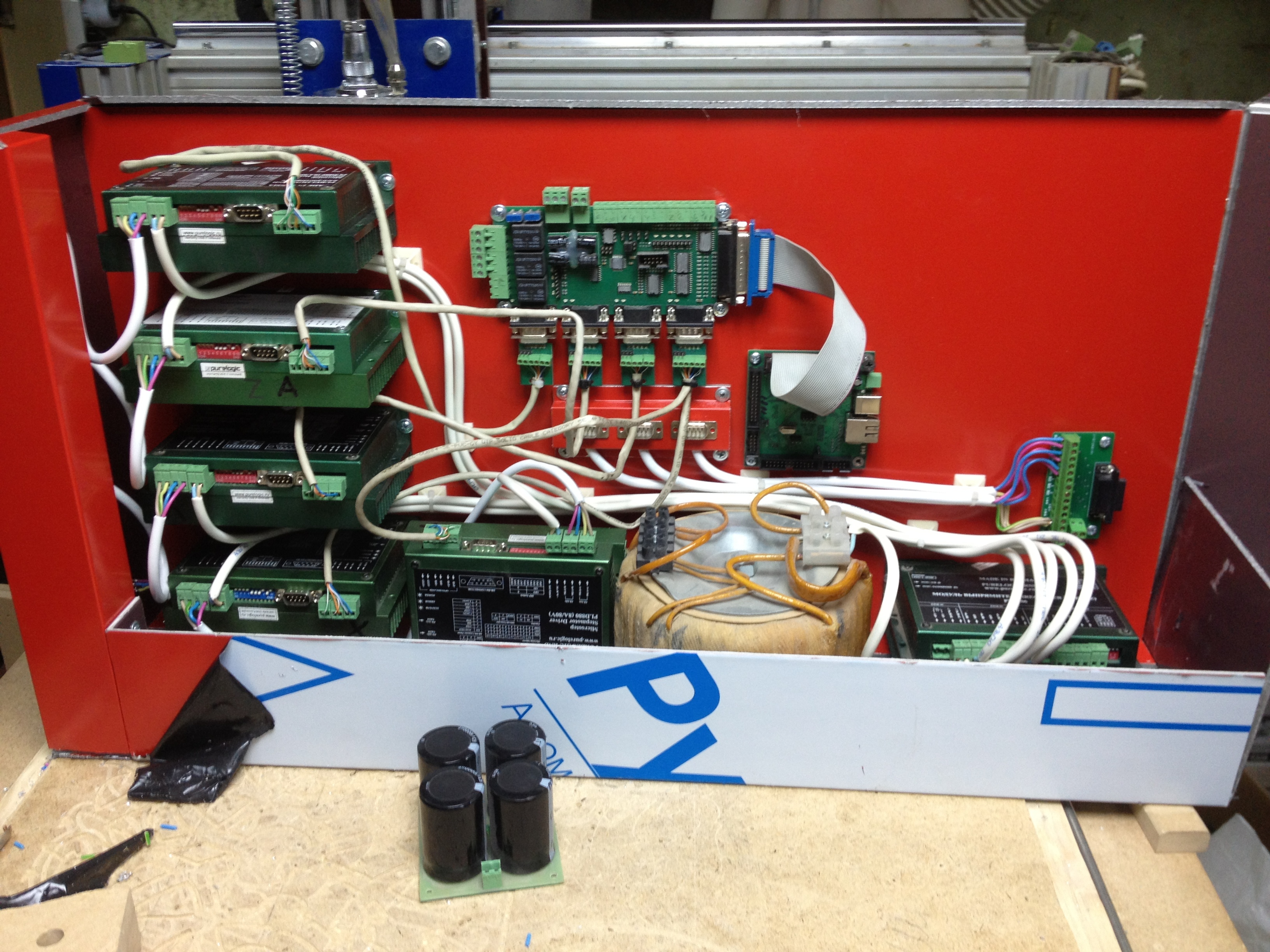

Под красной краской - слой алюминия, может немного замыкать... Я бы поднял платки повыше.
Вкладку Machining бы увидеть.

Платы все естественно подняты,контакты никак не перемкнут )
фотография (2).JPG (6586 просмотров) <a class='original' href='./download/file.php?id=53416&mode=view' target=_blank>Загрузить оригинал (2.23 МБ)</a>

Сообщение mikro3v »
этого достаточно?
фотография (1).JPG (6591 просмотр) <a class='original' href='./download/file.php?id=53413&mode=view' target=_blank>Загрузить оригинал (915.62 КБ)</a>

Сообщение mikro3v »
Переключение контролеров будет пересоединением коннектора DB9 , наводки от трансформатора будут,как думаете? хотя в старом исполнении все нормально было,все еще плотнее стояло

Как вариант, у драйверов (судя по мануалу), оптопары на входе (степ-дир) подтянуты через 220 Ом, а не на прямую. Может на плате NC-Studio оптроны тоже подтянуты к тем же (гальванически) +5В, и то же через 200-300 Ом, вот и не всегда фронт-спад корректен для оптронов на драйвере? Хотя фронт-спад, наверное, нормально отрабатывает, а вот что МЕЖДУ ними, могут быть варианты... Не силен в оптронах, но гистерезис может быть небольшой ИЛИ попадает как раз куда не хочется, на критичных уровнях.
Звучит несколько надуманно, но как вариант... Проверить - драйвера без токоограничивающих резисторов? Или можно входы оптронов запитать от отдельного питания? Или это бред?
Re: Проблема с NC Studio пропуск шагов
Сначала хорошо бы узнать, как вообще подключено. По идее должно быть с общим плюсом, т.к. выхот типа открытый коллектор иначе работать не будет.
Можно еще на каждый вход добавить параллельно резисторы, около 1 - 4,7 кОм, чтобы устранить влияние паразитных наводок и действие паразитной емкости.

Сообщение mikro3v »
NC-Studio с общим плюсом, драйвера тоже.
