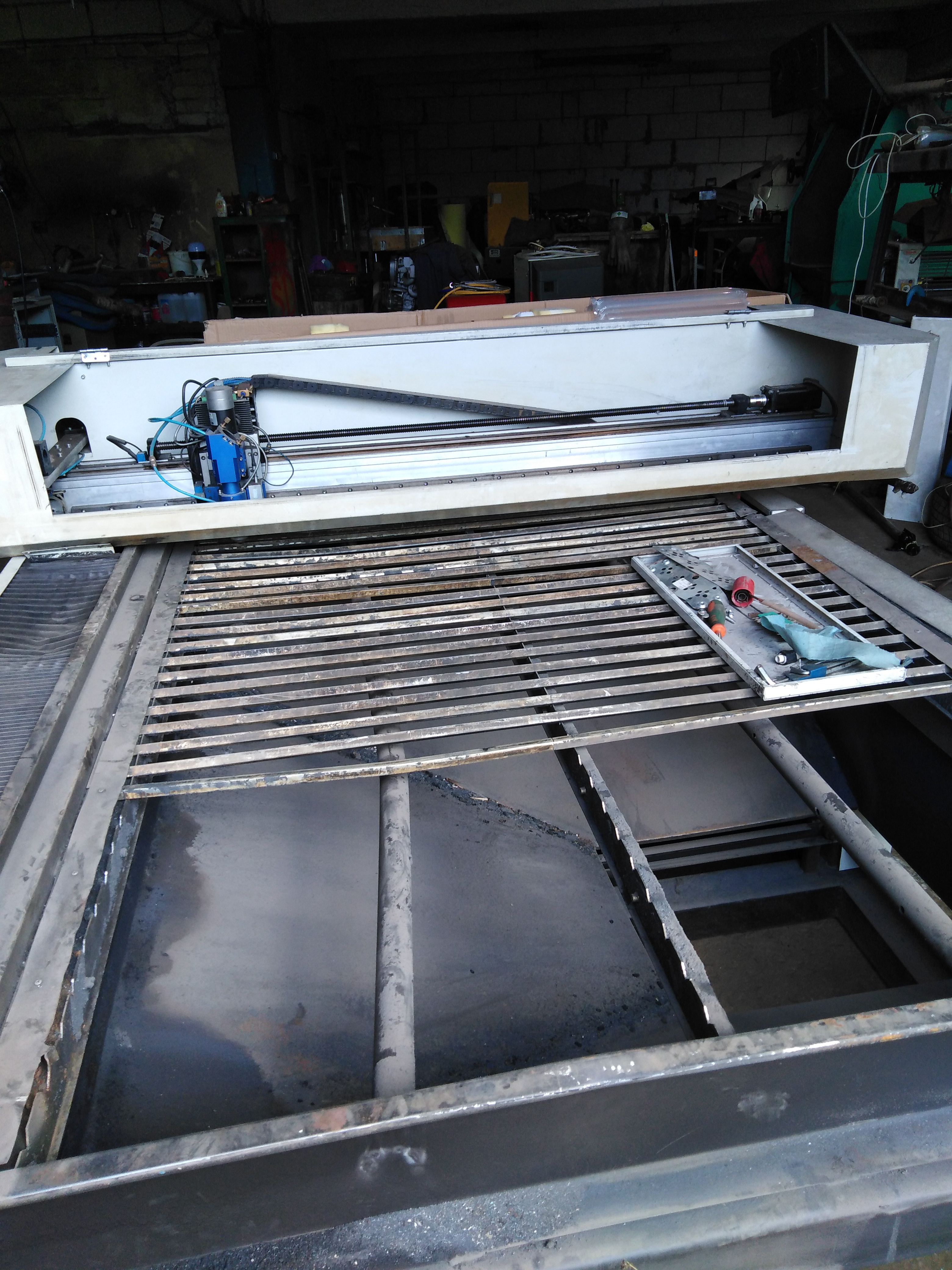

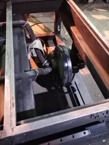

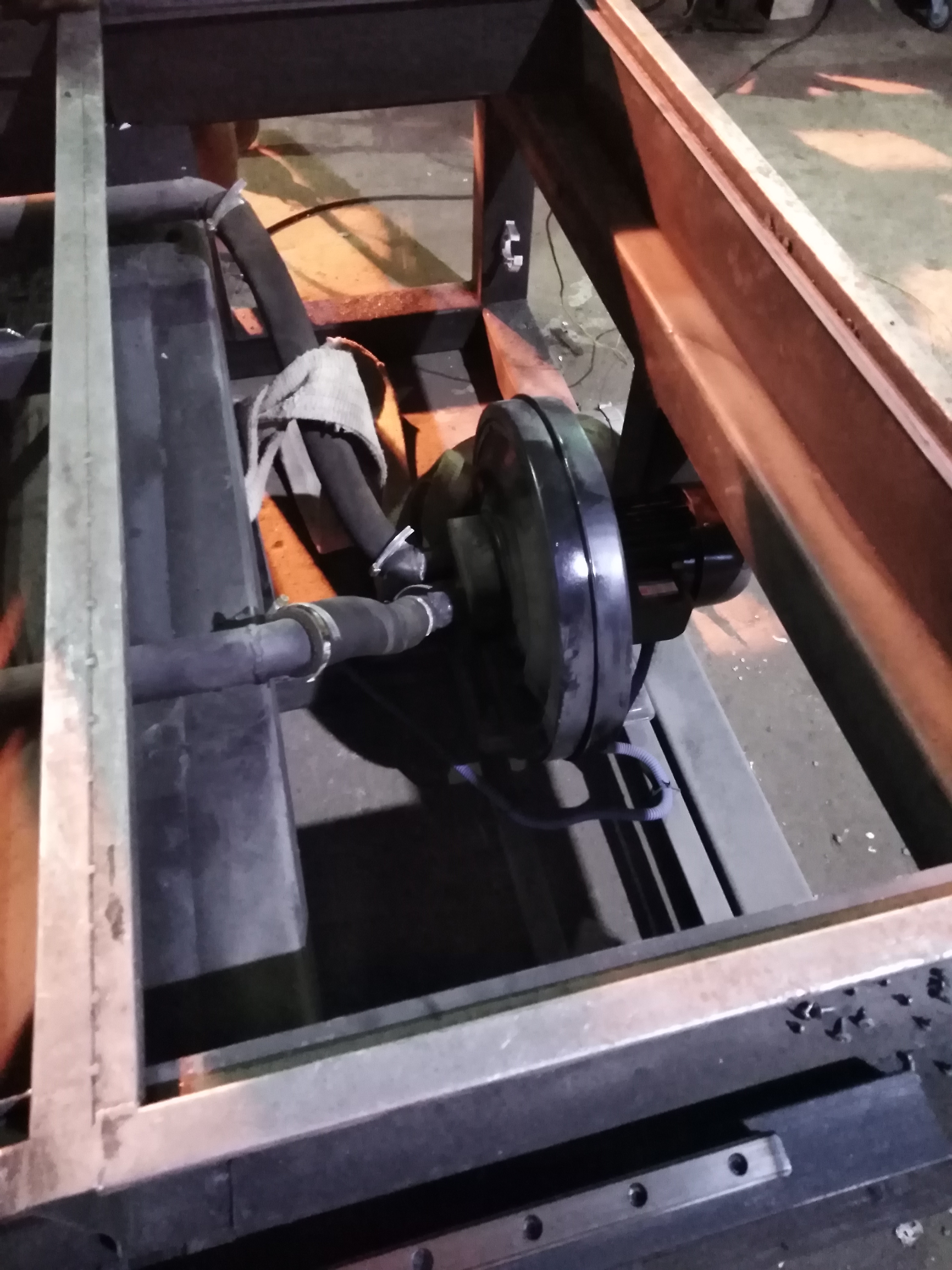

Продолжаю.
IMG_20230818_192018.jpg (5946 просмотров) <a class='original' href='./download/file.php?id=208750&mode=view' target=_blank>Загрузить оригинал (2.97 МБ)</a>
IMG_20230818_191814.jpg (5946 просмотров) <a class='original' href='./download/file.php?id=208751&mode=view' target=_blank>Загрузить оригинал (2.96 МБ)</a>
IMG_20230818_191828.jpg (5946 просмотров) <a class='original' href='./download/file.php?id=208752&mode=view' target=_blank>Загрузить оригинал (2.95 МБ)</a>

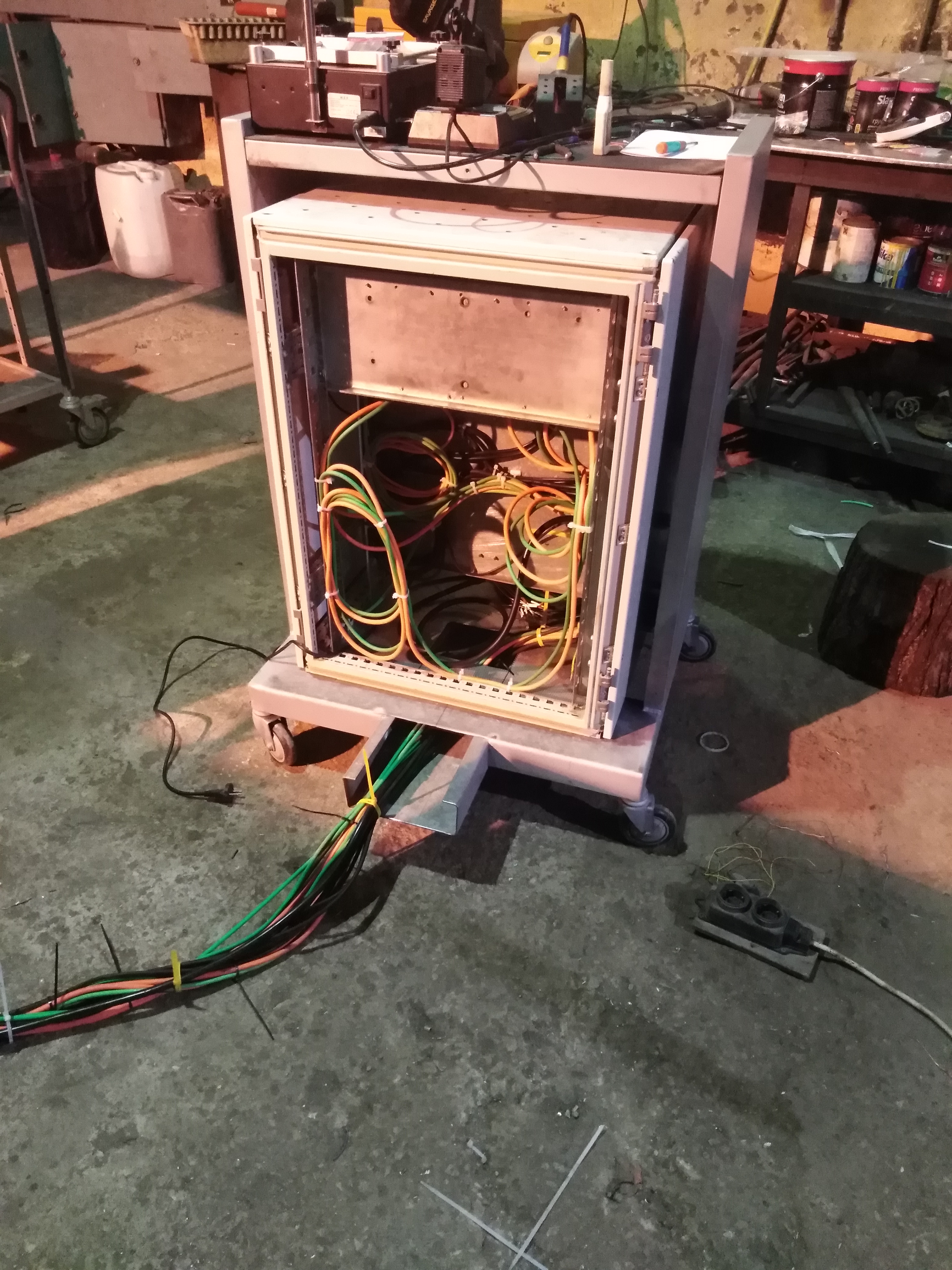

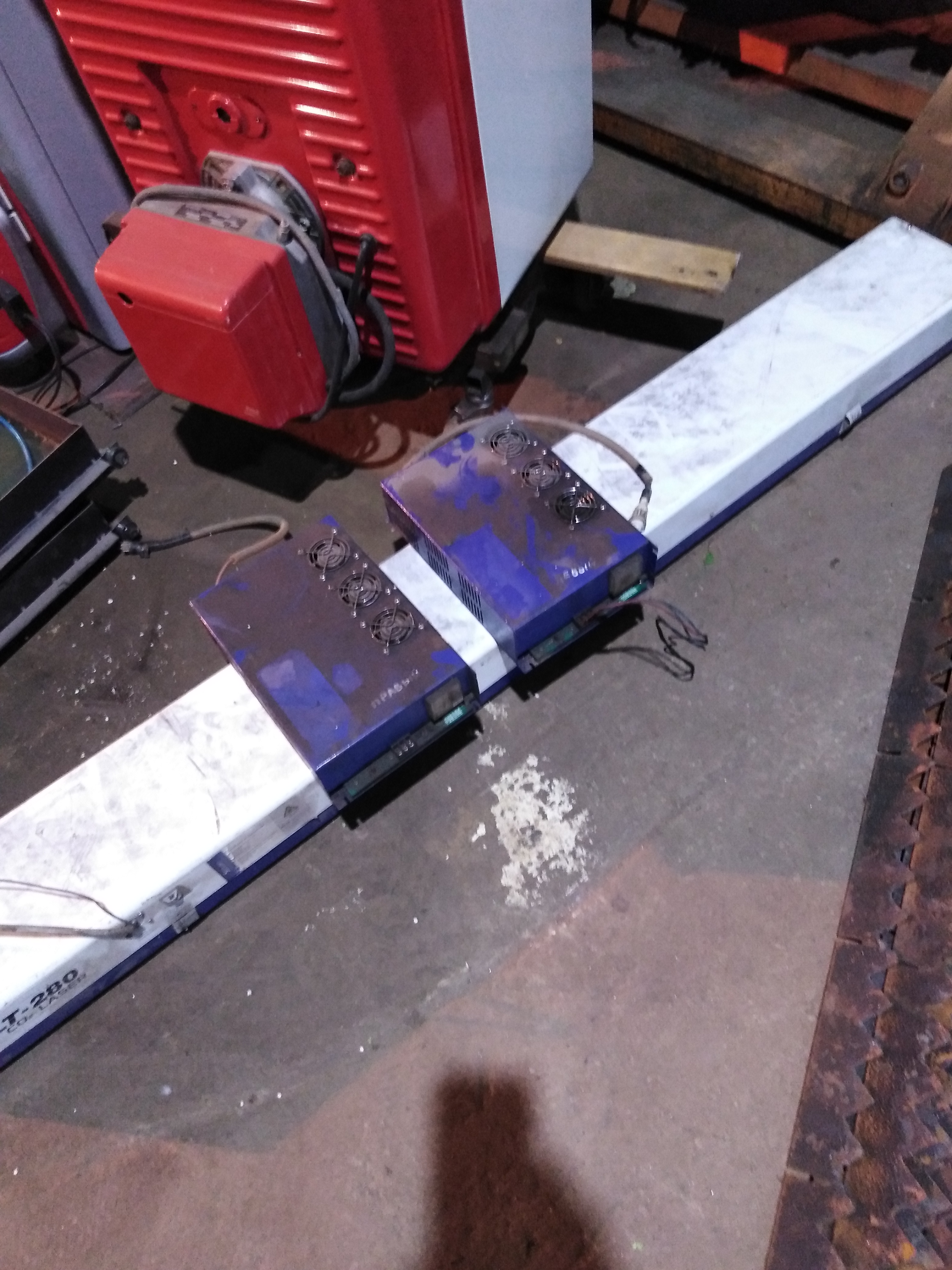

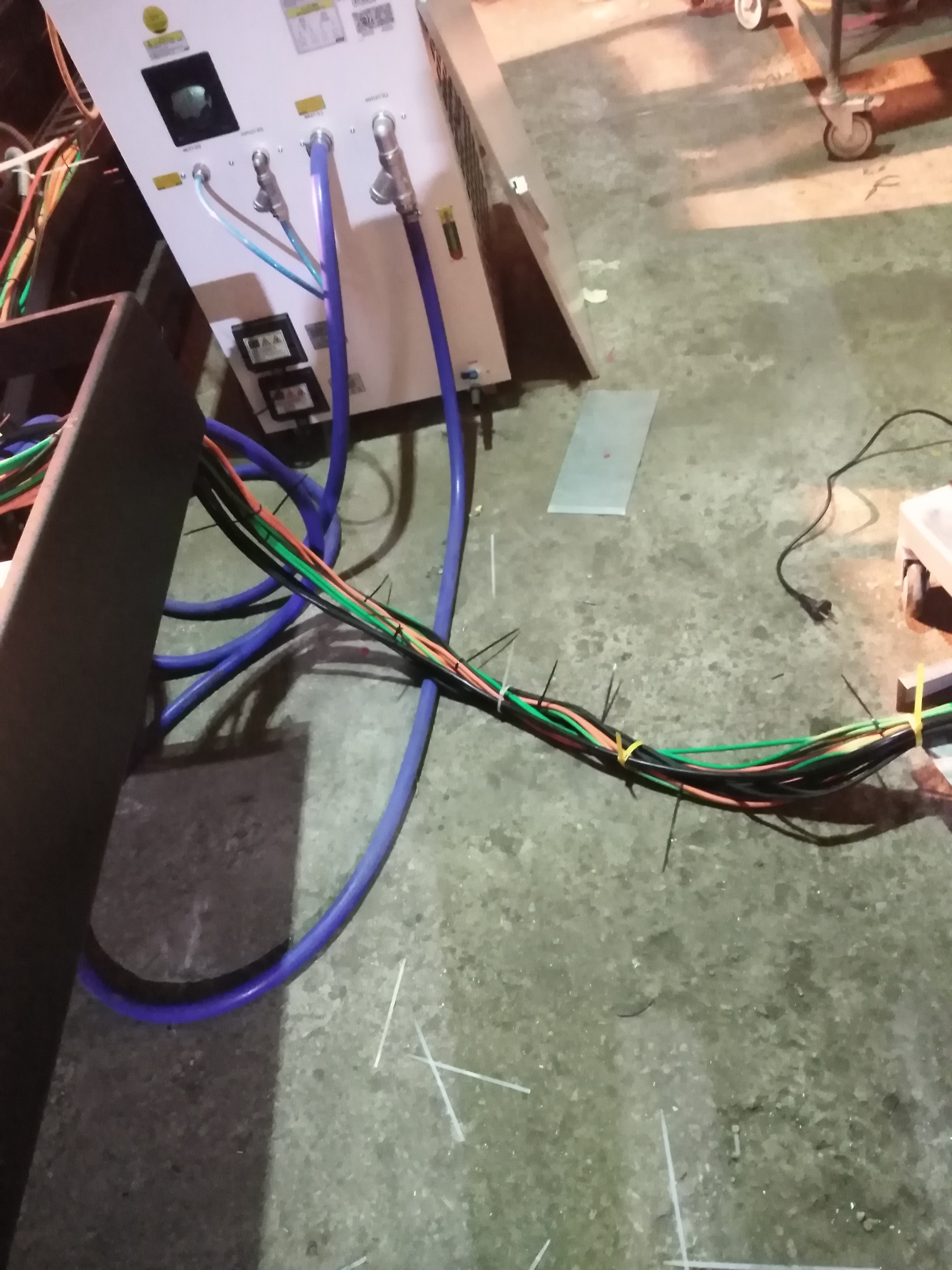

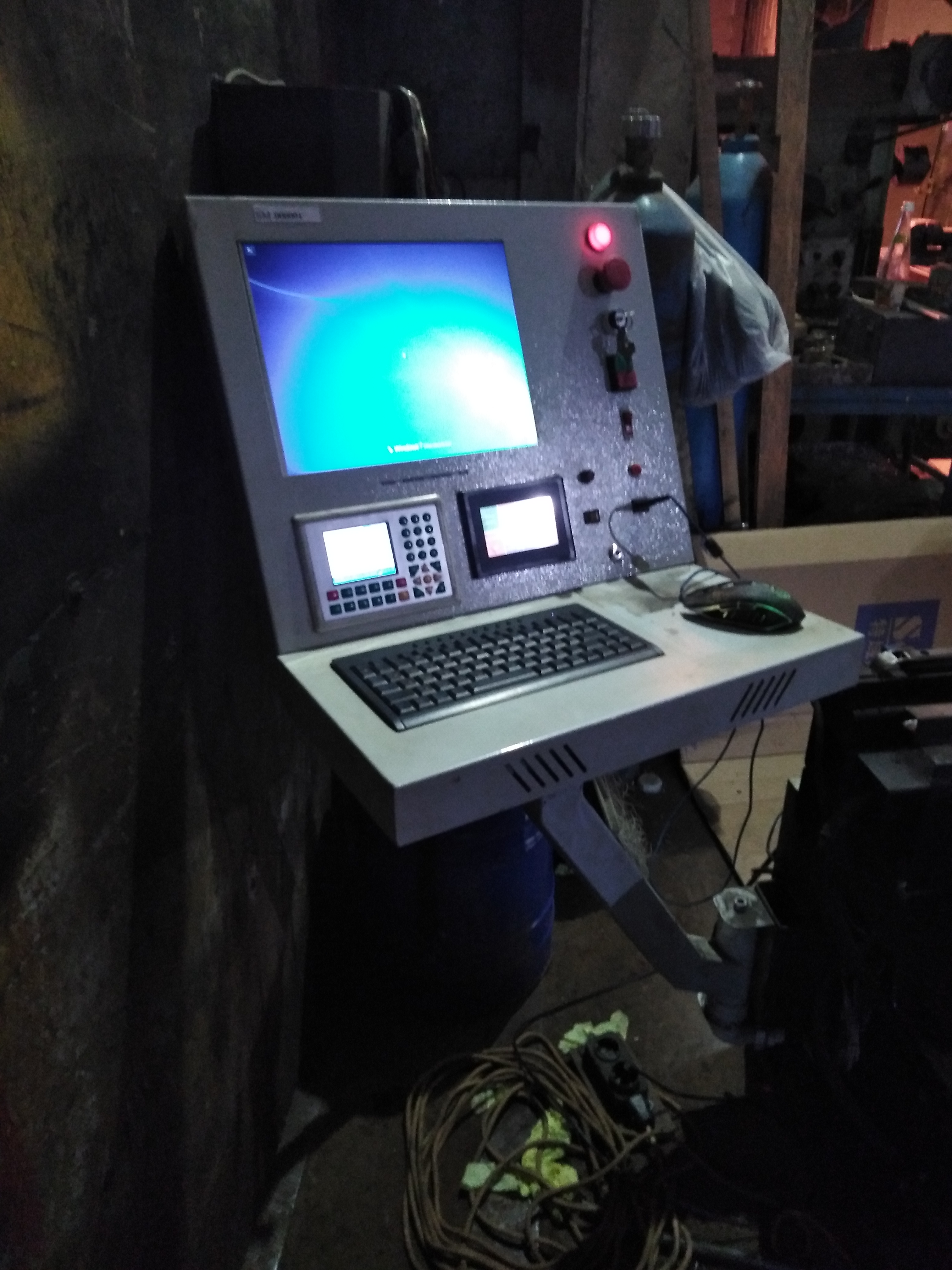

Соединяю провода.
IMG_20230820_220703.jpg (5922 просмотра) <a class='original' href='./download/file.php?id=208764&mode=view' target=_blank>Загрузить оригинал (2.85 МБ)</a>
IMG_20230820_220656.jpg (5922 просмотра) <a class='original' href='./download/file.php?id=208765&mode=view' target=_blank>Загрузить оригинал (3.37 МБ)</a>

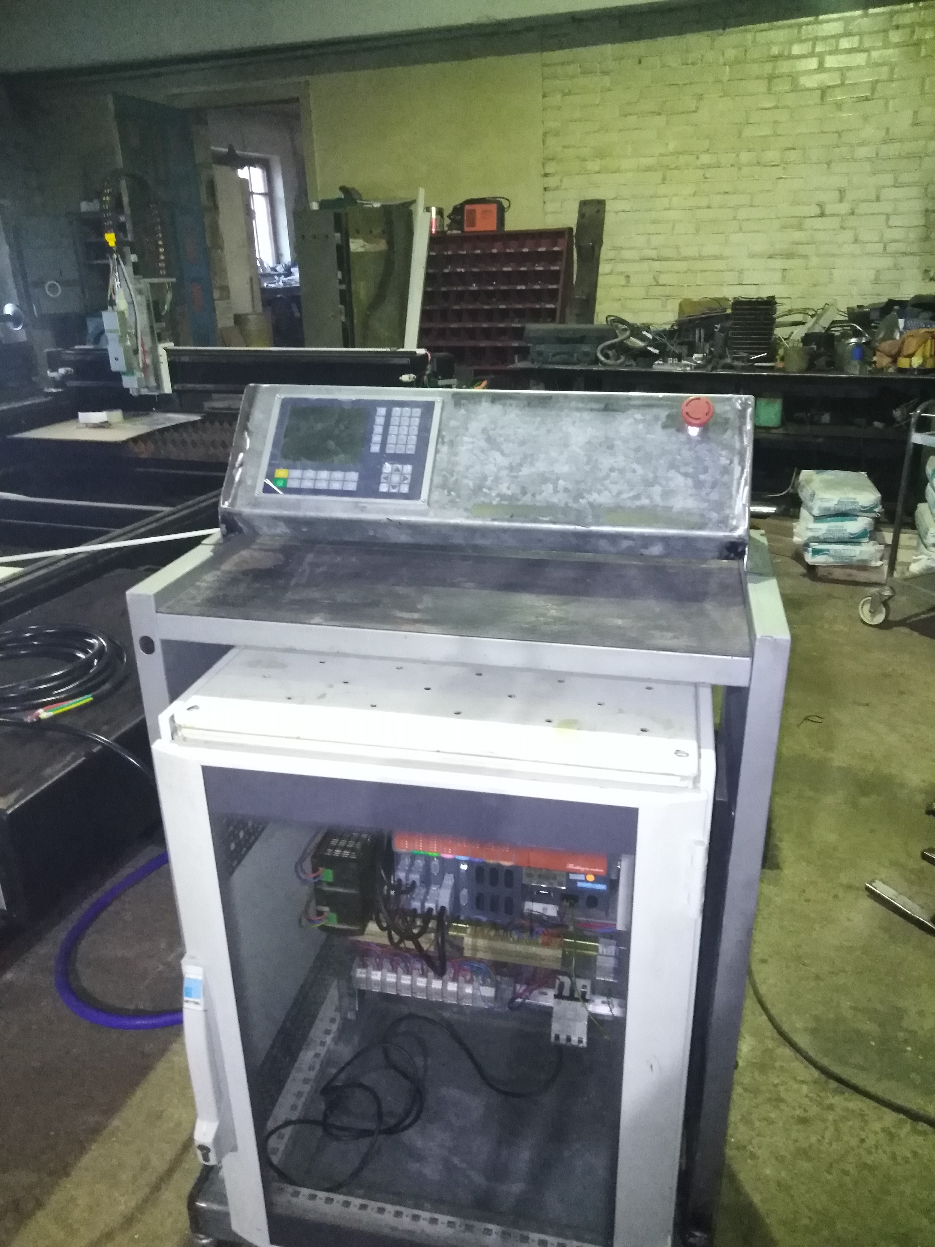

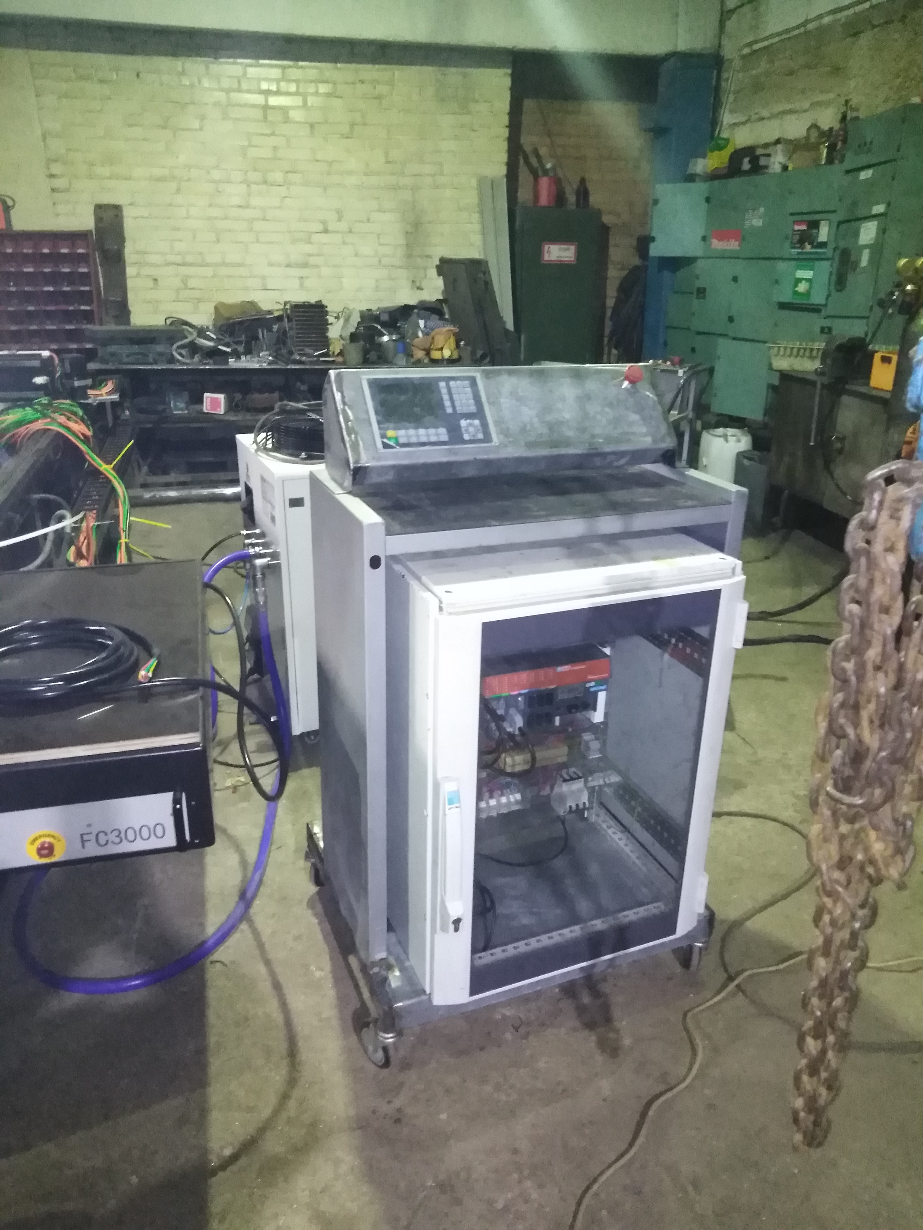

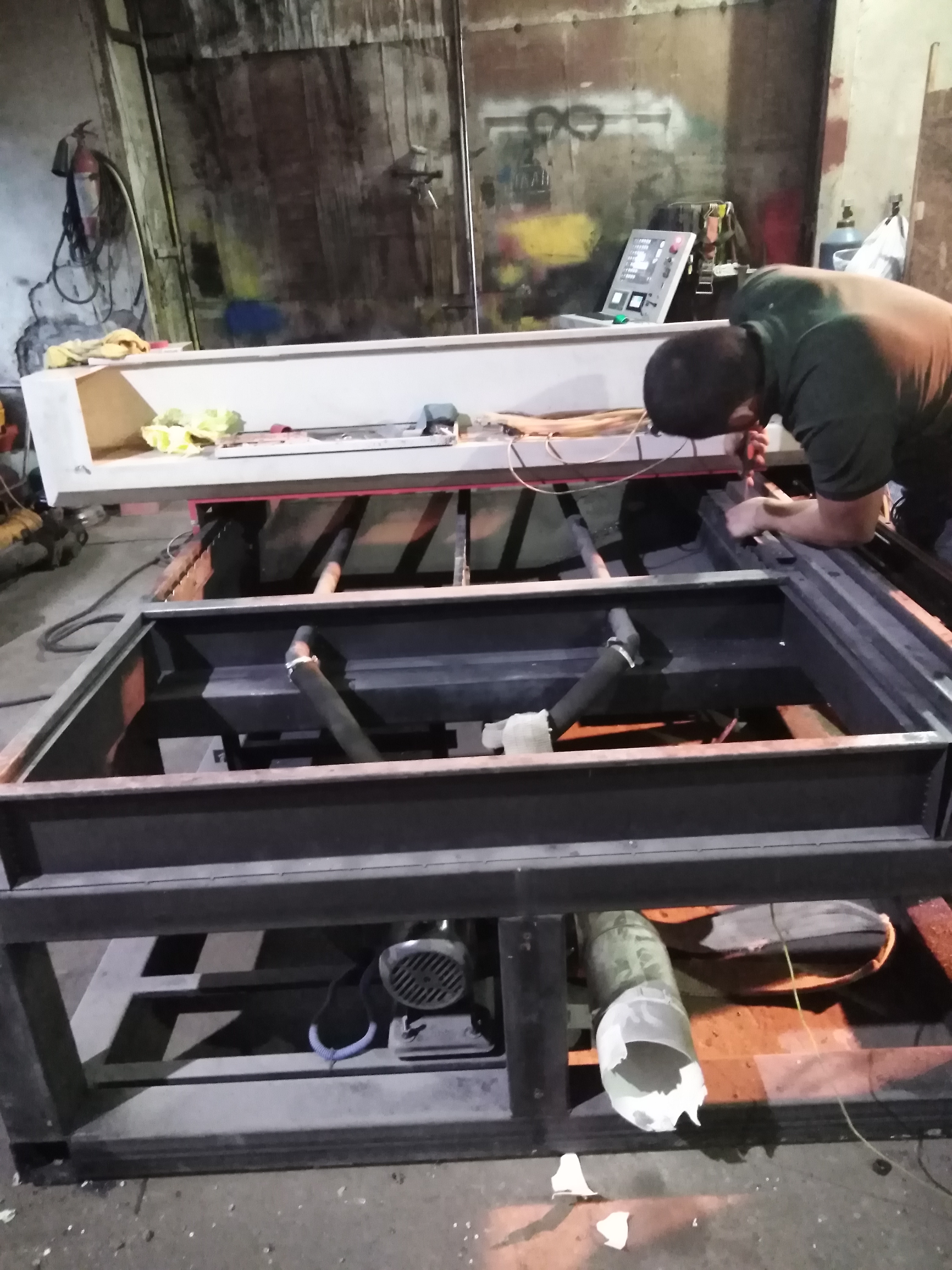

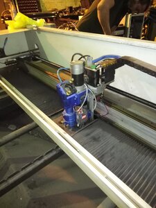

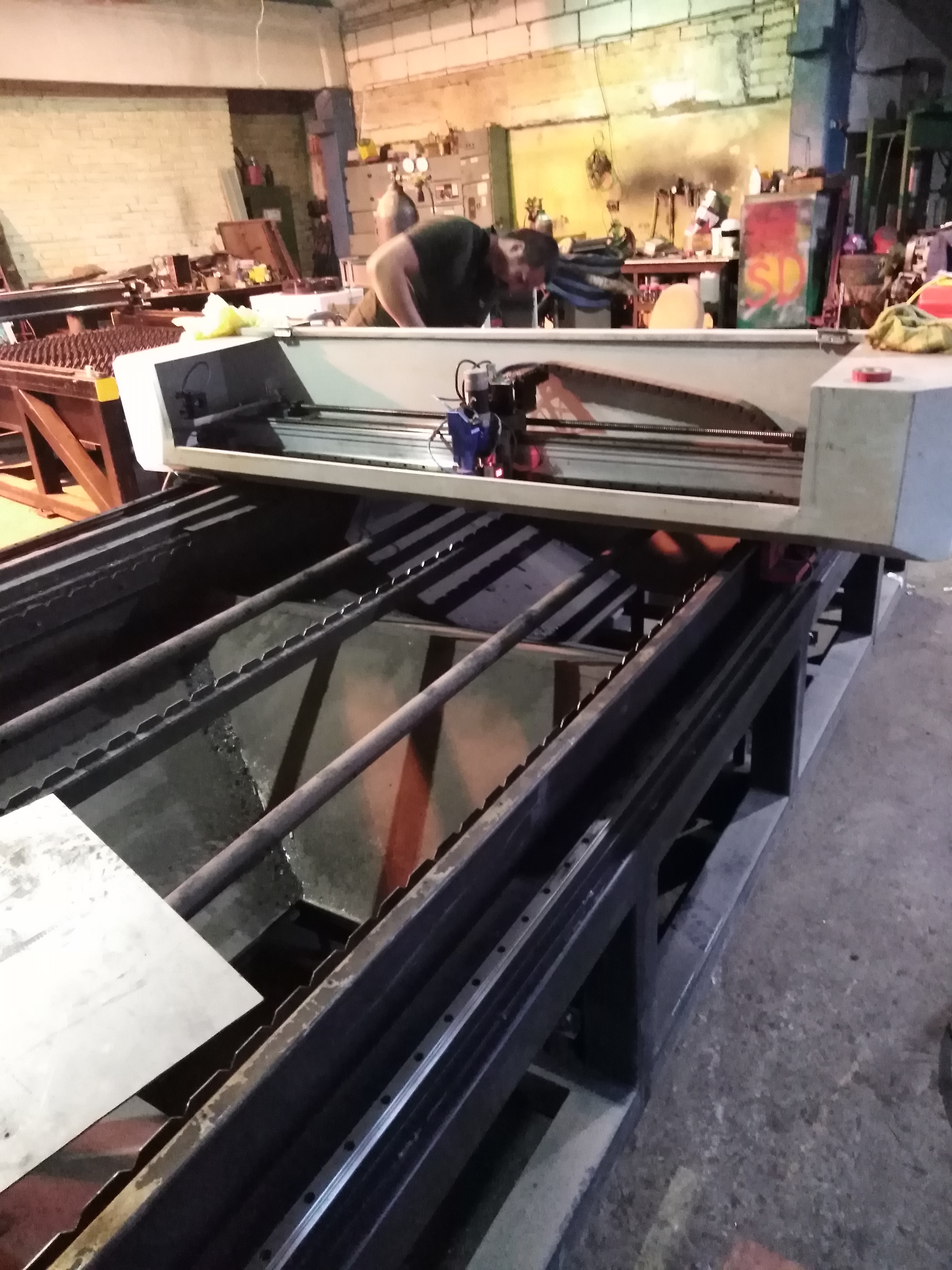

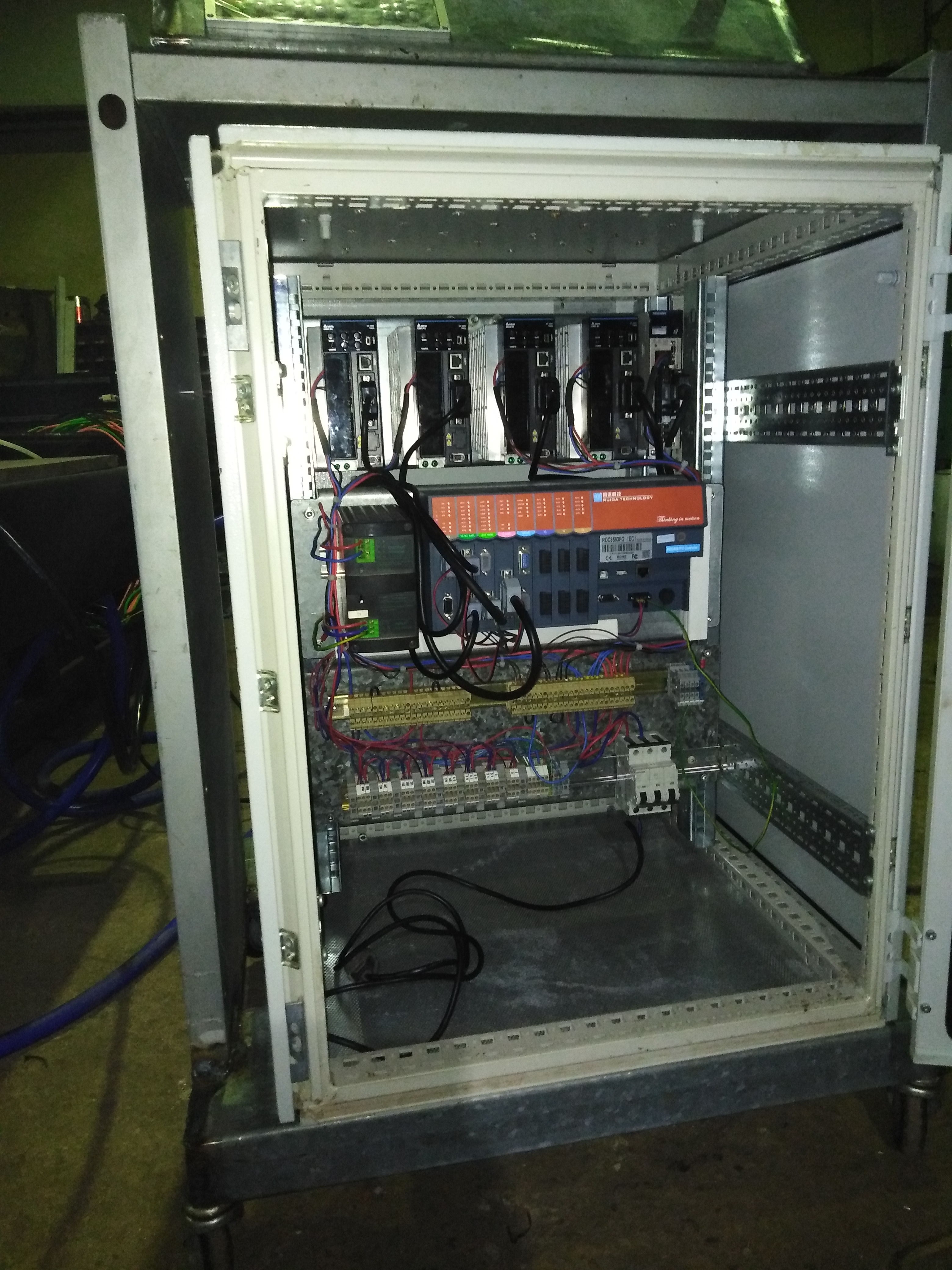

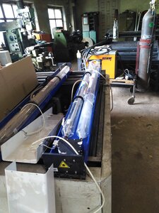

Сегодня привезли ещё один на модернизацию.
IMG_20230824_185924.jpg (5866 просмотров) <a class='original' href='./download/file.php?id=208855&mode=view' target=_blank>Загрузить оригинал (2.36 МБ)</a>
IMG_20230824_185915.jpg (5866 просмотров) <a class='original' href='./download/file.php?id=208856&mode=view' target=_blank>Загрузить оригинал (2.83 МБ)</a>
IMG_20230824_185903.jpg (5866 просмотров) <a class='original' href='./download/file.php?id=208857&mode=view' target=_blank>Загрузить оригинал (2.83 МБ)</a>
IMG_20230824_131937.jpg (5866 просмотров) <a class='original' href='./download/file.php?id=208858&mode=view' target=_blank>Загрузить оригинал (3.12 МБ)</a>
IMG_20230824_131924.jpg (5866 просмотров) <a class='original' href='./download/file.php?id=208859&mode=view' target=_blank>Загрузить оригинал (3.26 МБ)</a>
IMG_20230824_190000.jpg (5866 просмотров) <a class='original' href='./download/file.php?id=208860&mode=view' target=_blank>Загрузить оригинал (2.65 МБ)</a>
IMG_20230824_185951.jpg (5866 просмотров) <a class='original' href='./download/file.php?id=208861&mode=view' target=_blank>Загрузить оригинал (2.79 МБ)</a>
IMG_20230824_185941.jpg (5866 просмотров) <a class='original' href='./download/file.php?id=208862&mode=view' target=_blank>Загрузить оригинал (2.6 МБ)</a>

Tundra9965 писал(а): ↑24 авг 2023, 20:05 Сегодня привезли ещё один на модернизацию.
это ось Х на винте? оригинально
Tundra9965
Сообщения: 190
Зарегистрирован: 02 июл 2022, 08:28
Репутация: 18
Re: Собираю оптоволоконный лазер 1300х1300 500Вт по металлу
Сообщение Tundra9965 »
Не только x но и y на винте при размере поля 1300 на 2500.работает это всё как трактор но порезал этот станок не один десяток тонн металла, дадим ему вторую жизнь.

Tundra9965 писал(а): ↑08 июл 2023, 13:15 Приехал чилер.
вопрос , у чилера выходит еще 1 провод 2 жильный , куда его подключают?????

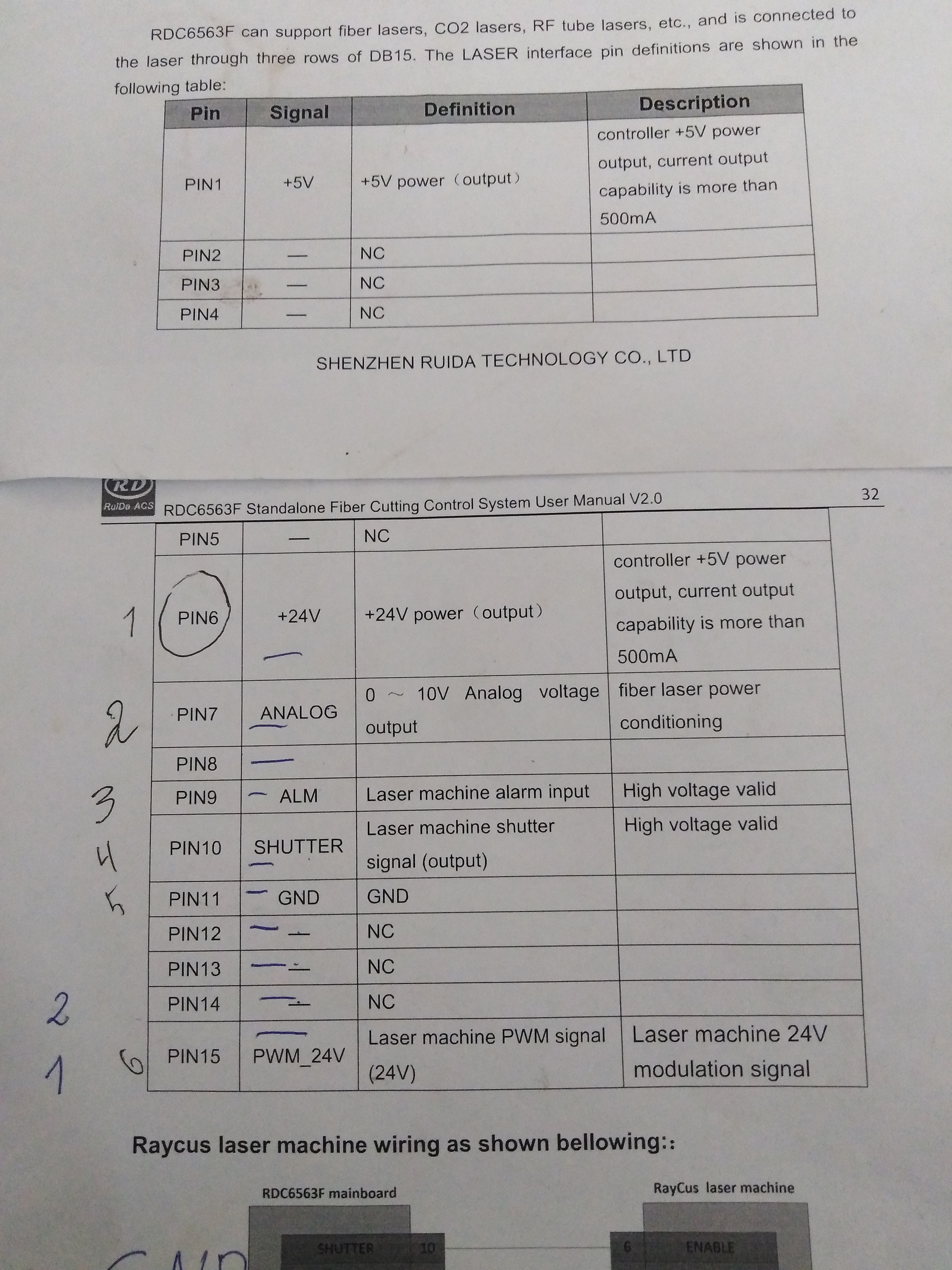

Добрый день коллеги,
надо было выставить число значения ёмкости выше чем значение которое показывает на мониторе с керамикой и соплом, проблема в том что значения и настройки в трёх разных меню и в мануале нет ни слова где что и за что отвечает.
Tundra9965
Сообщения: 190
Репутация: 18

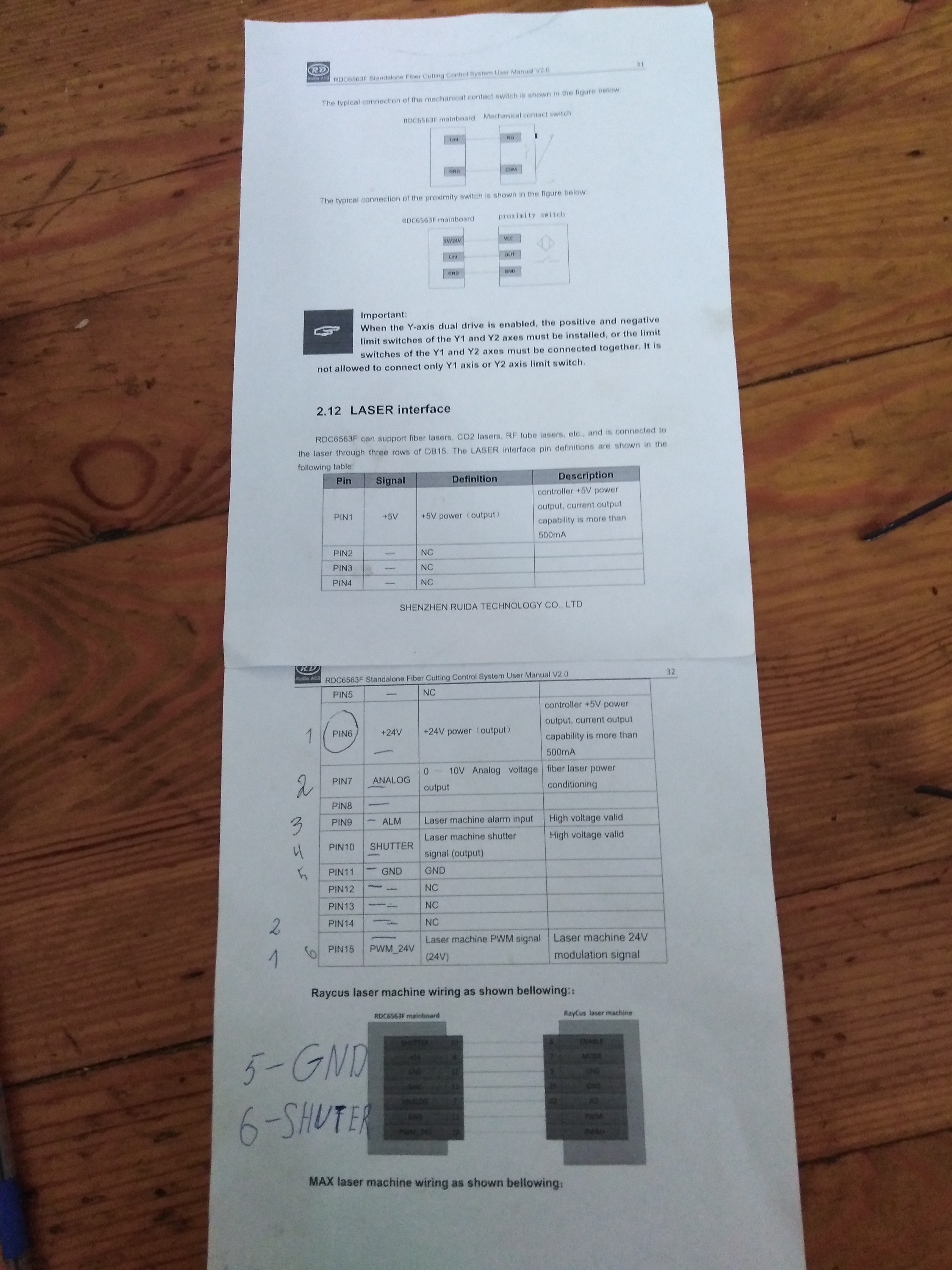

К примеру, распиновка по подключению лазерного источника.
IMG_20230831_105745.jpg (5690 просмотров) <a class='original' href='./download/file.php?id=209000&mode=view' target=_blank>Загрузить оригинал (2.89 МБ)</a>
IMG_20230831_105737.jpg (5690 просмотров) <a class='original' href='./download/file.php?id=209001&mode=view' target=_blank>Загрузить оригинал (2.59 МБ)</a>
Tundra9965
Сообщения: 190
Репутация: 18
Это было по мануалу а теперь как на самом деле.
IMG_20230831_105756.jpg (5689 просмотров) <a class='original' href='./download/file.php?id=209002&mode=view' target=_blank>Загрузить оригинал (2.56 МБ)</a>
