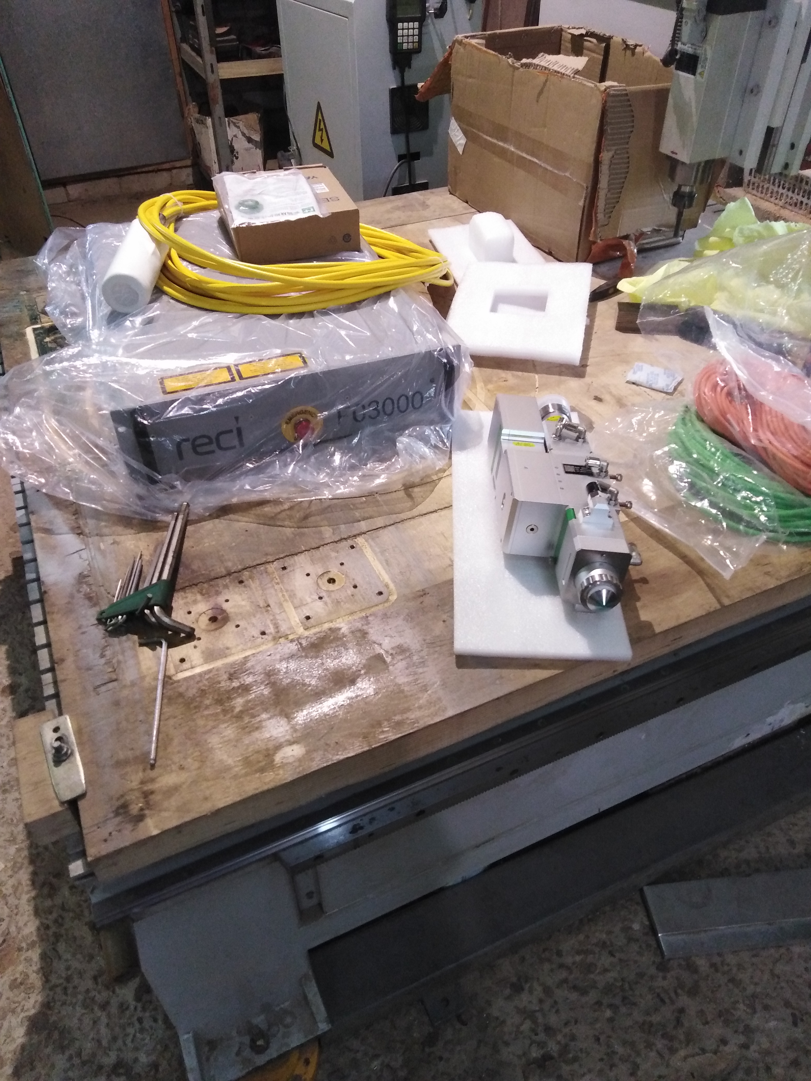

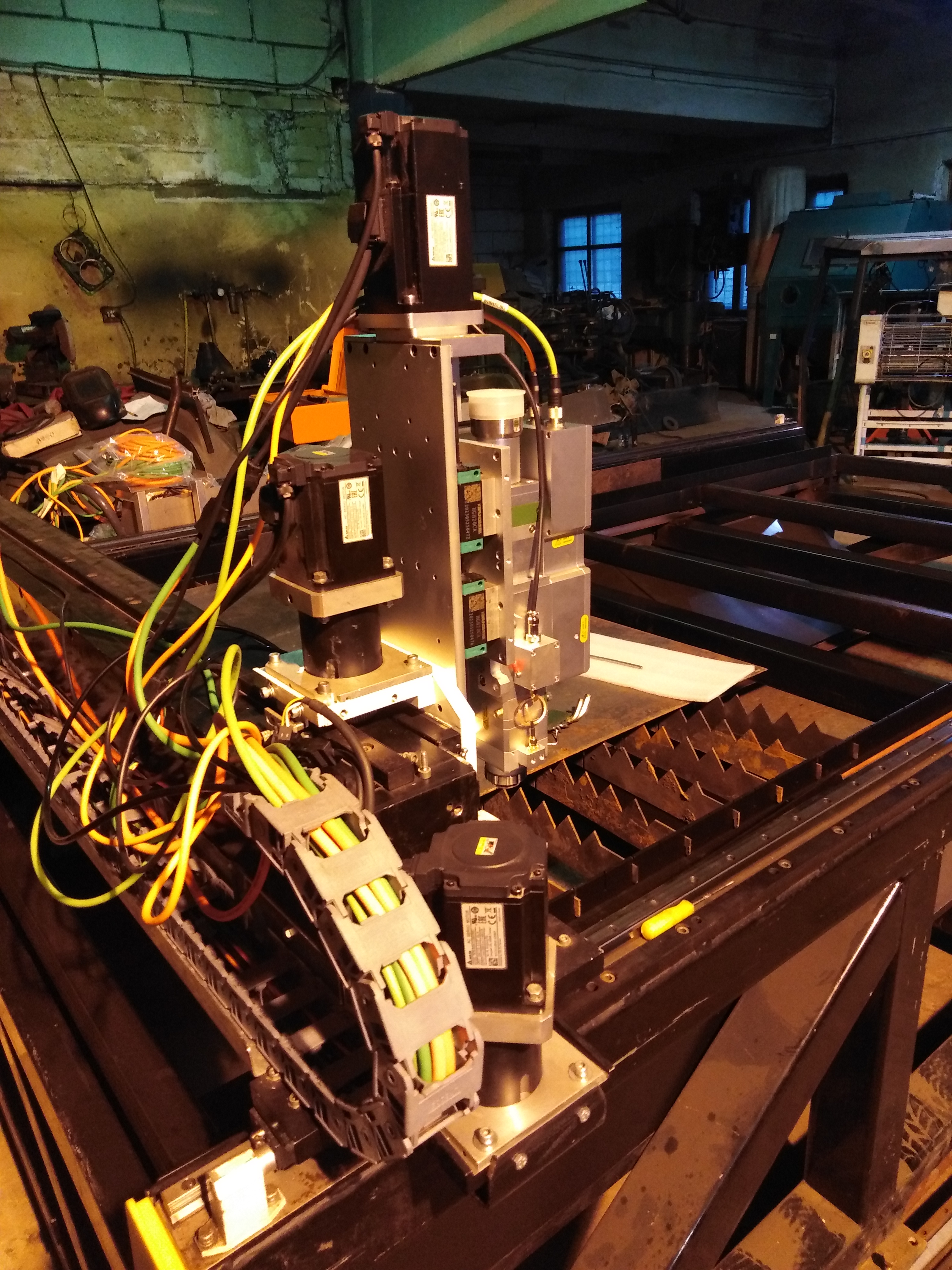

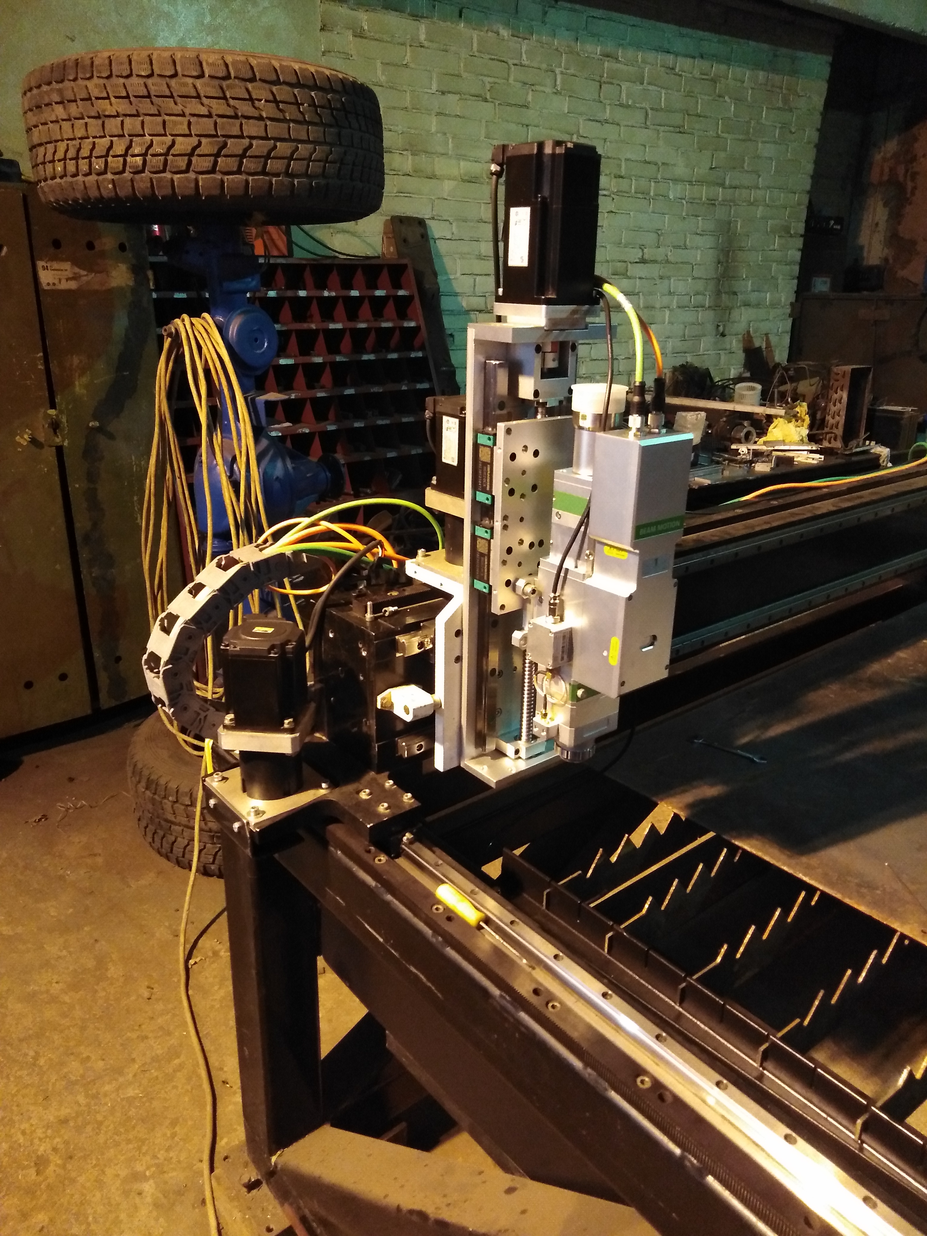

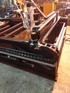

Добрый вечер, начал сборку станка.
IMG_20230704_210252.jpg (2330 просмотров) <a class='original' href='./download/file.php?id=208253&mode=view' target=_blank>Загрузить оригинал (3.12 МБ)</a>
IMG_20230706_201829.jpg (2330 просмотров) <a class='original' href='./download/file.php?id=208254&mode=view' target=_blank>Загрузить оригинал (2.39 МБ)</a>
IMG_20230704_210240.jpg (2330 просмотров) <a class='original' href='./download/file.php?id=208255&mode=view' target=_blank>Загрузить оригинал (3.19 МБ)</a>
IMG_20230704_173255.jpg (2330 просмотров) <a class='original' href='./download/file.php?id=208256&mode=view' target=_blank>Загрузить оригинал (3.01 МБ)</a>

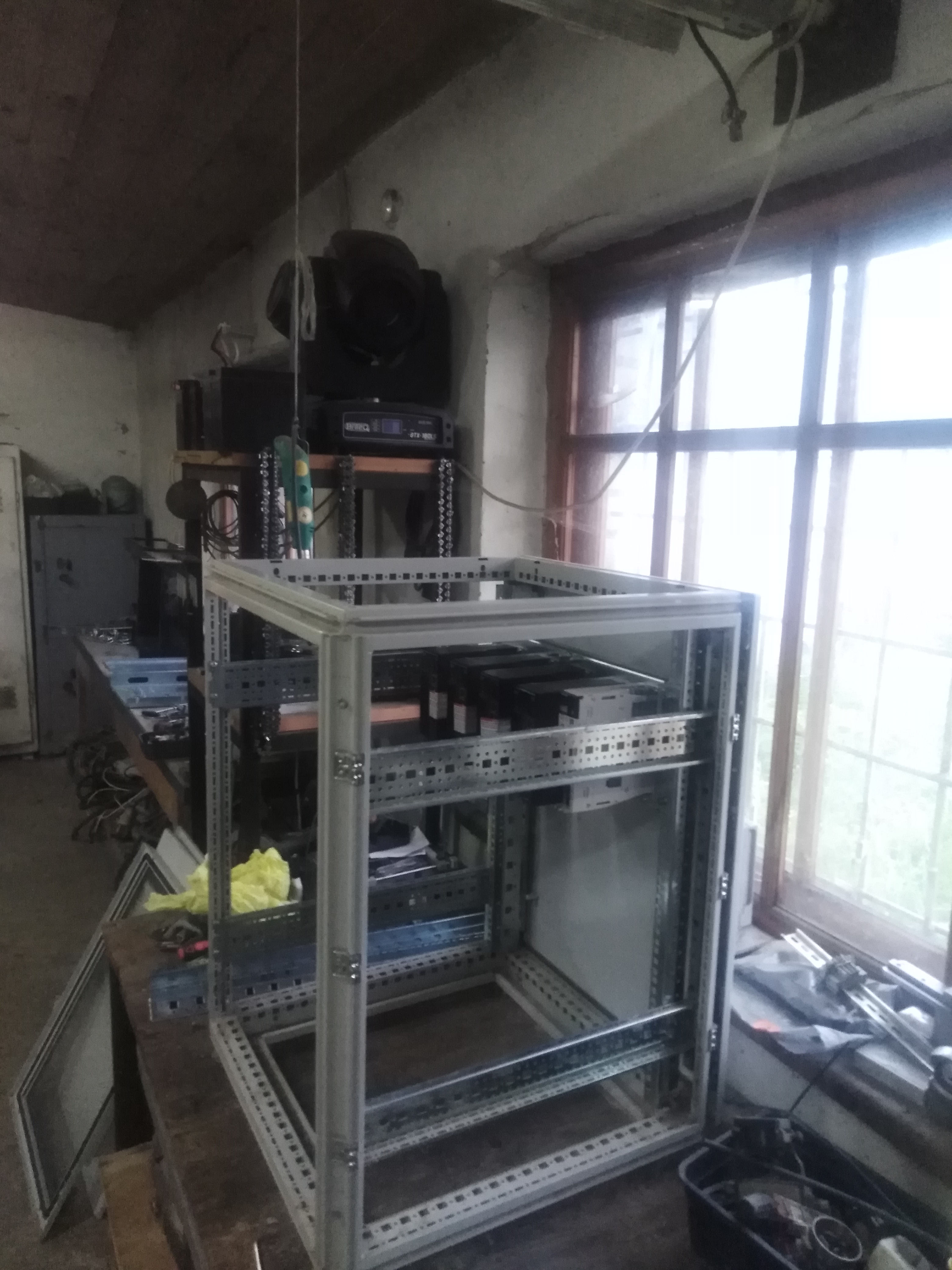

Сообщение Tundra9965 »

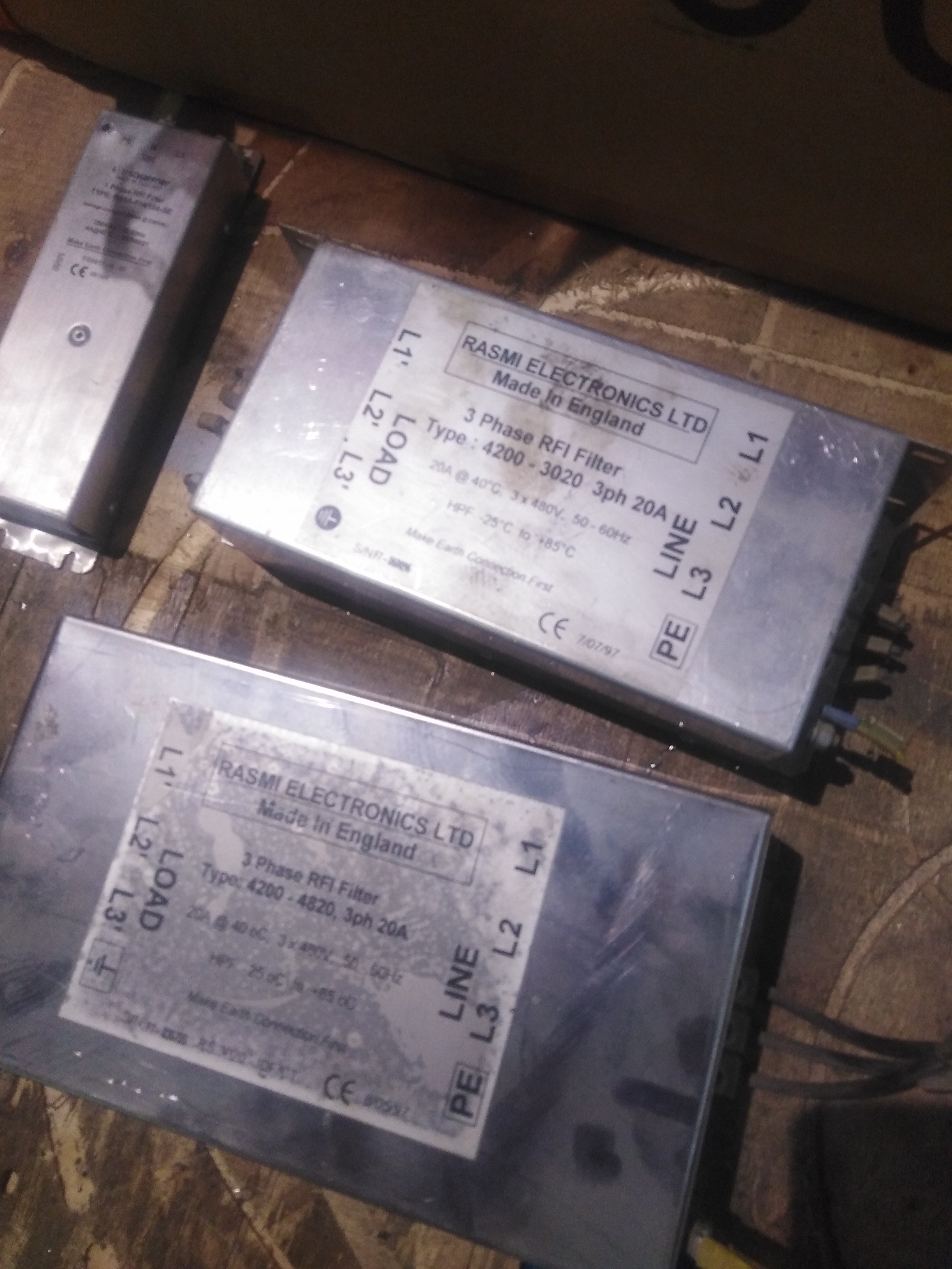

Есть вопрос, фильтр помех у меня есть 3х фазные, если сделать разноску по фазам по нагрузке или одно фазный надо.
Tundra9965
Сообщения: 190
Зарегистрирован: 02 июл 2022, 08:28
Репутация: 18
Re: Собираю оптоволоконный лазер 1300х1300 500Вт по металлу

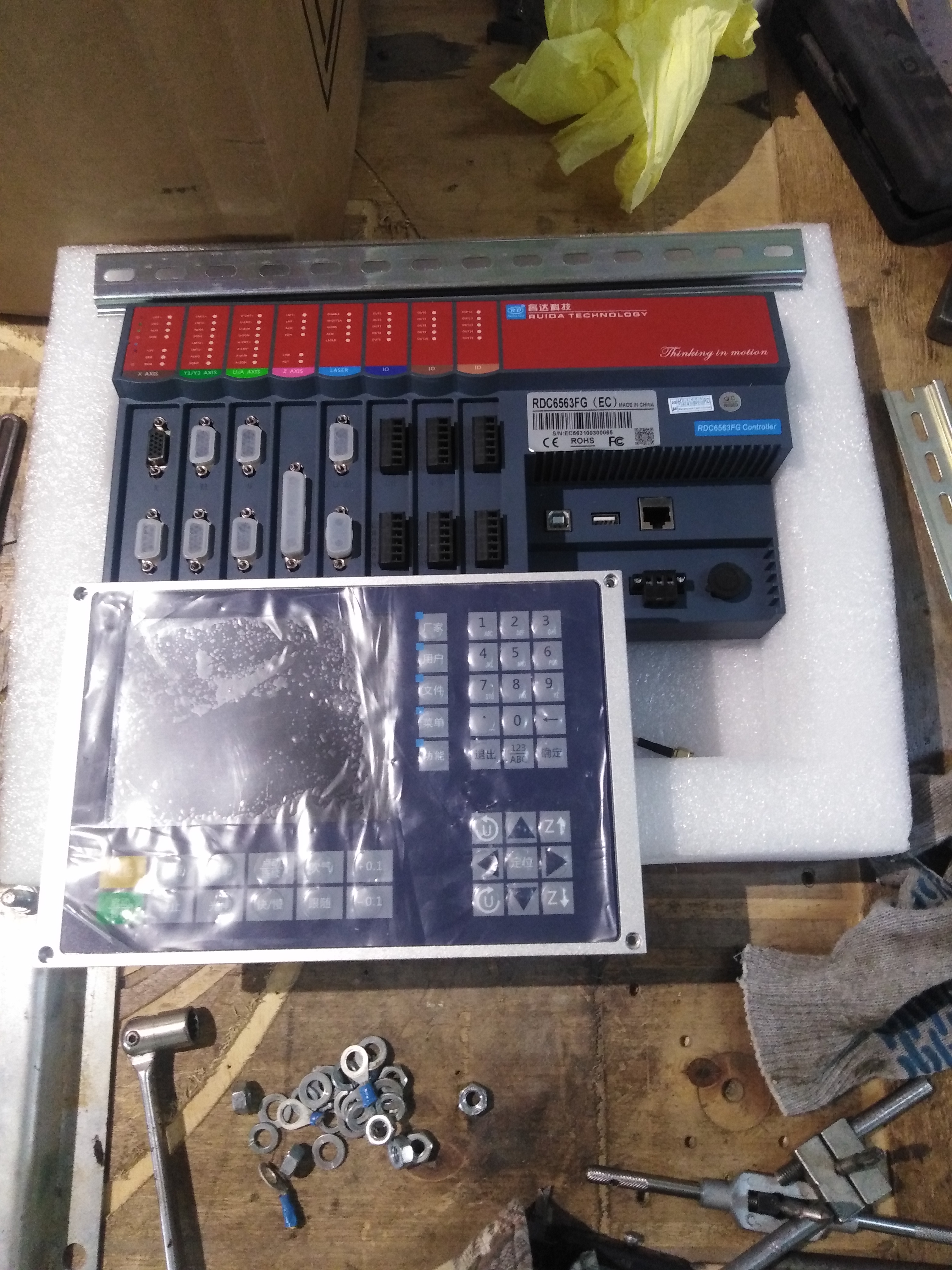

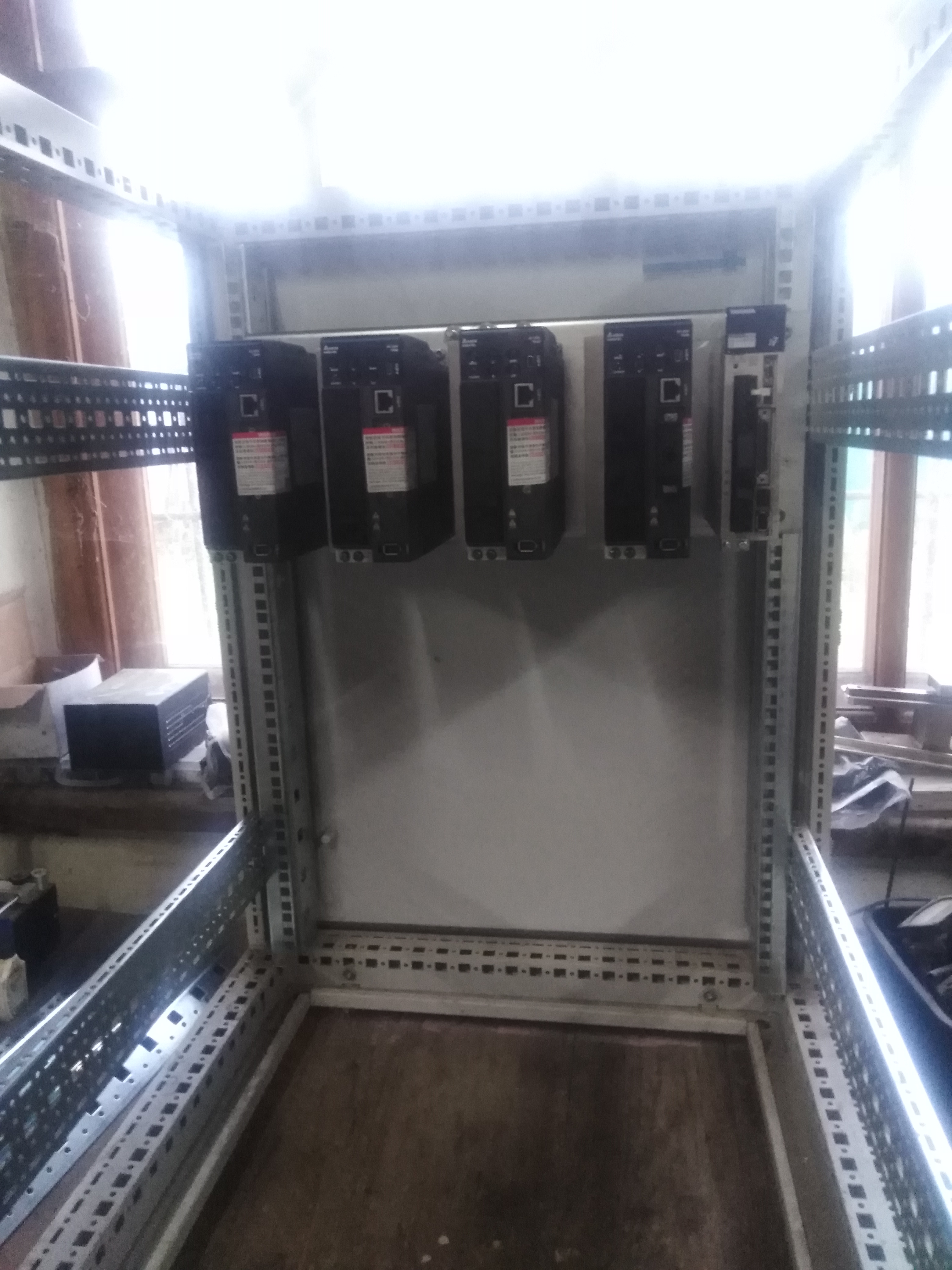

Прошу помощи,
Примерную схему как собрать электрику и что должно стоять в шкафу.

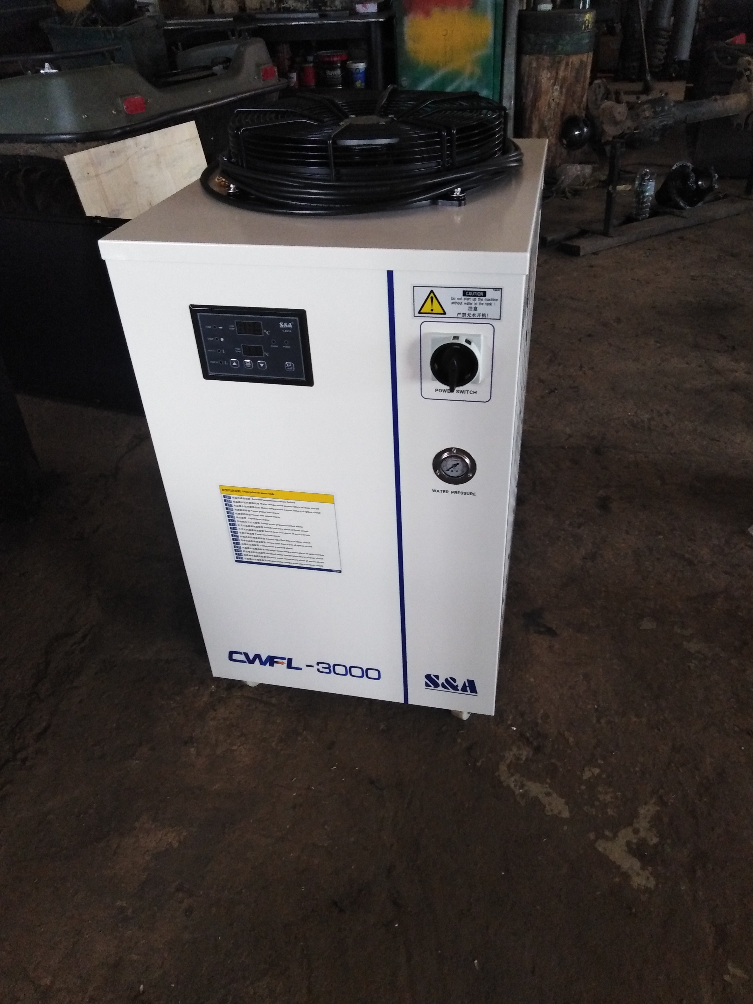

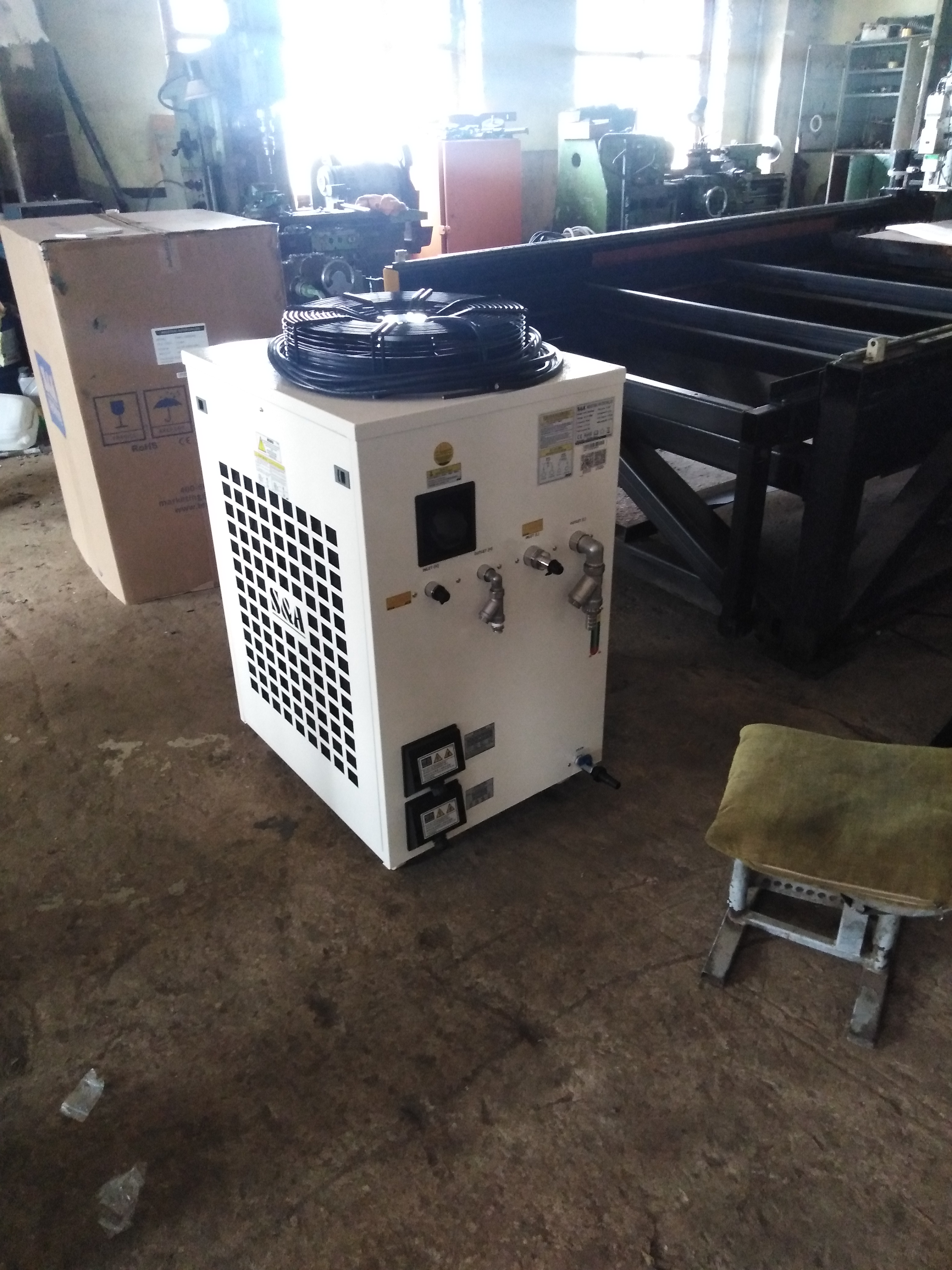

Приехал чилер.

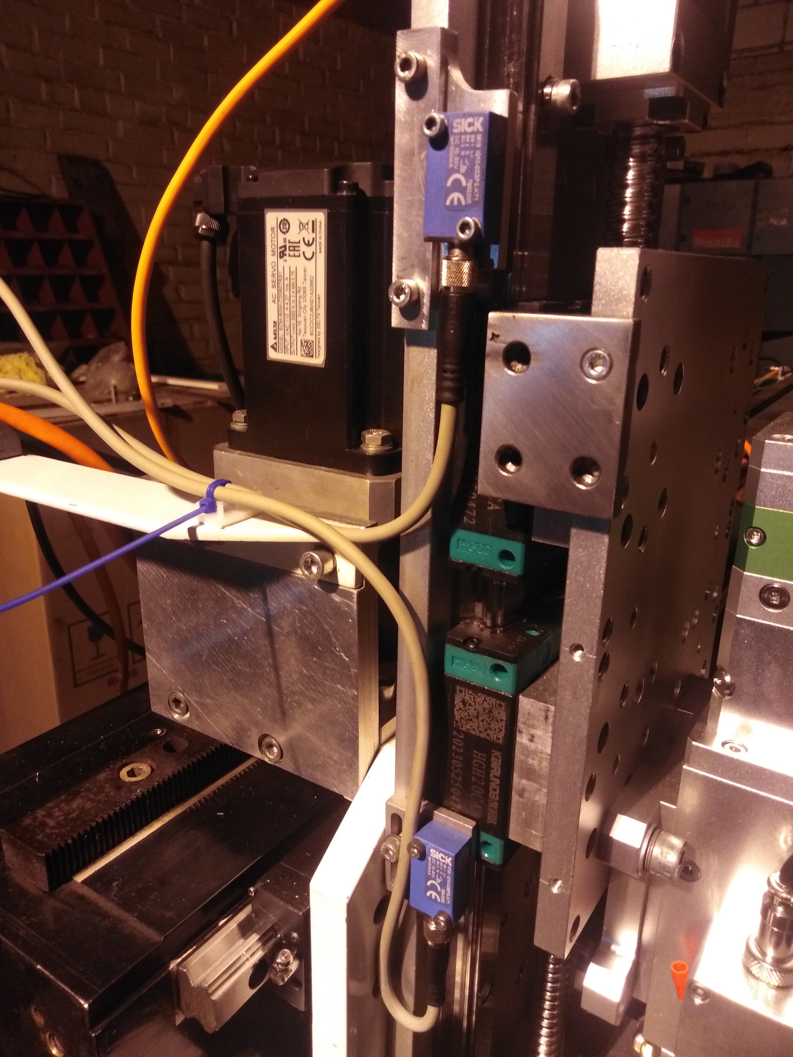

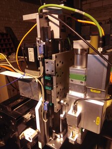

Датчики лимитов на z
IMG_20230716_222824.jpg (2248 просмотров) <a class='original' href='./download/file.php?id=208344&mode=view' target=_blank>Загрузить оригинал (3.06 МБ)</a>
IMG_20230716_222816.jpg (2248 просмотров) <a class='original' href='./download/file.php?id=208345&mode=view' target=_blank>Загрузить оригинал (2.7 МБ)</a>

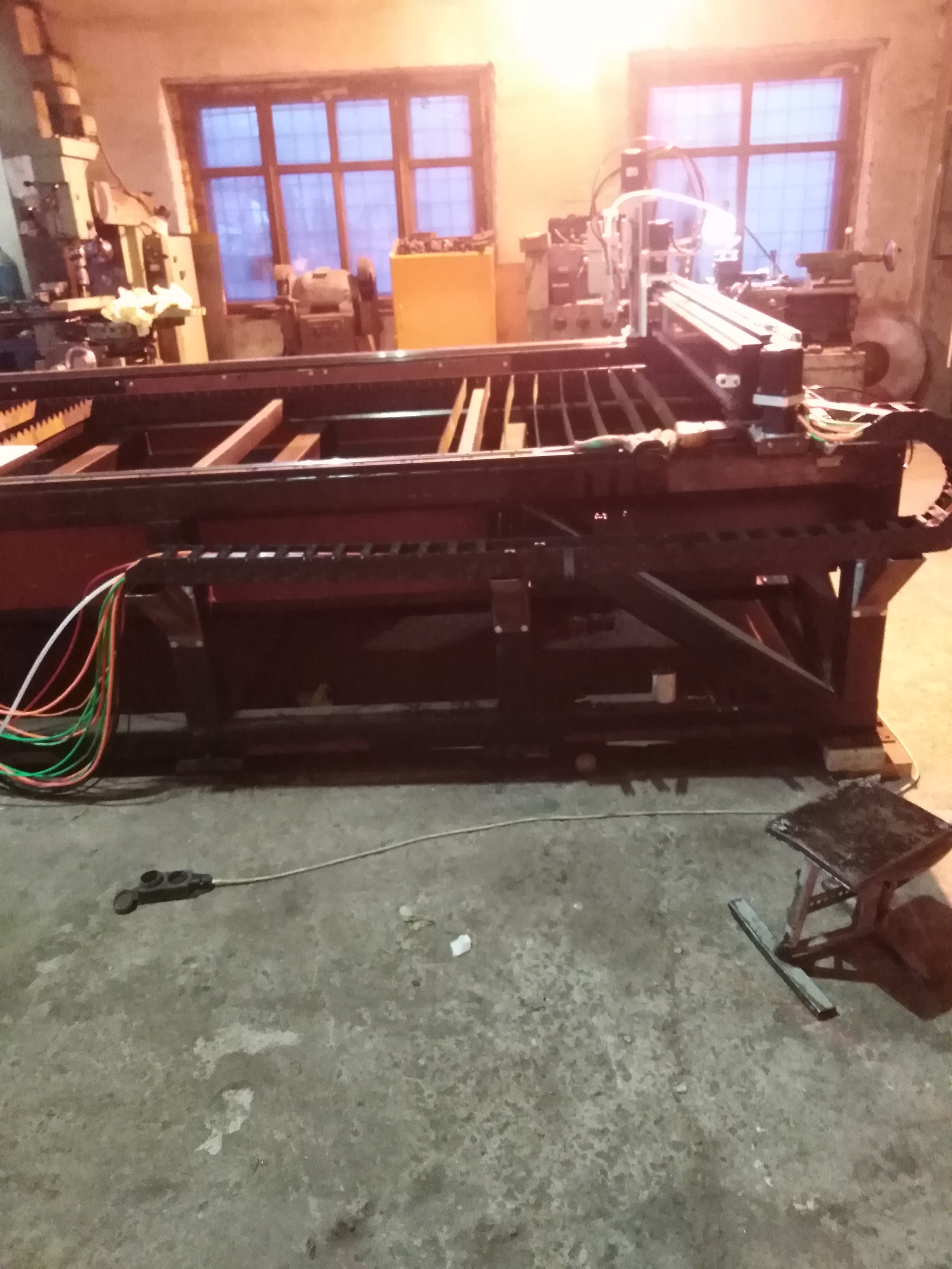

Репутация: 18

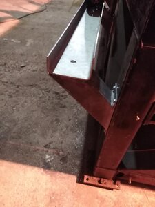

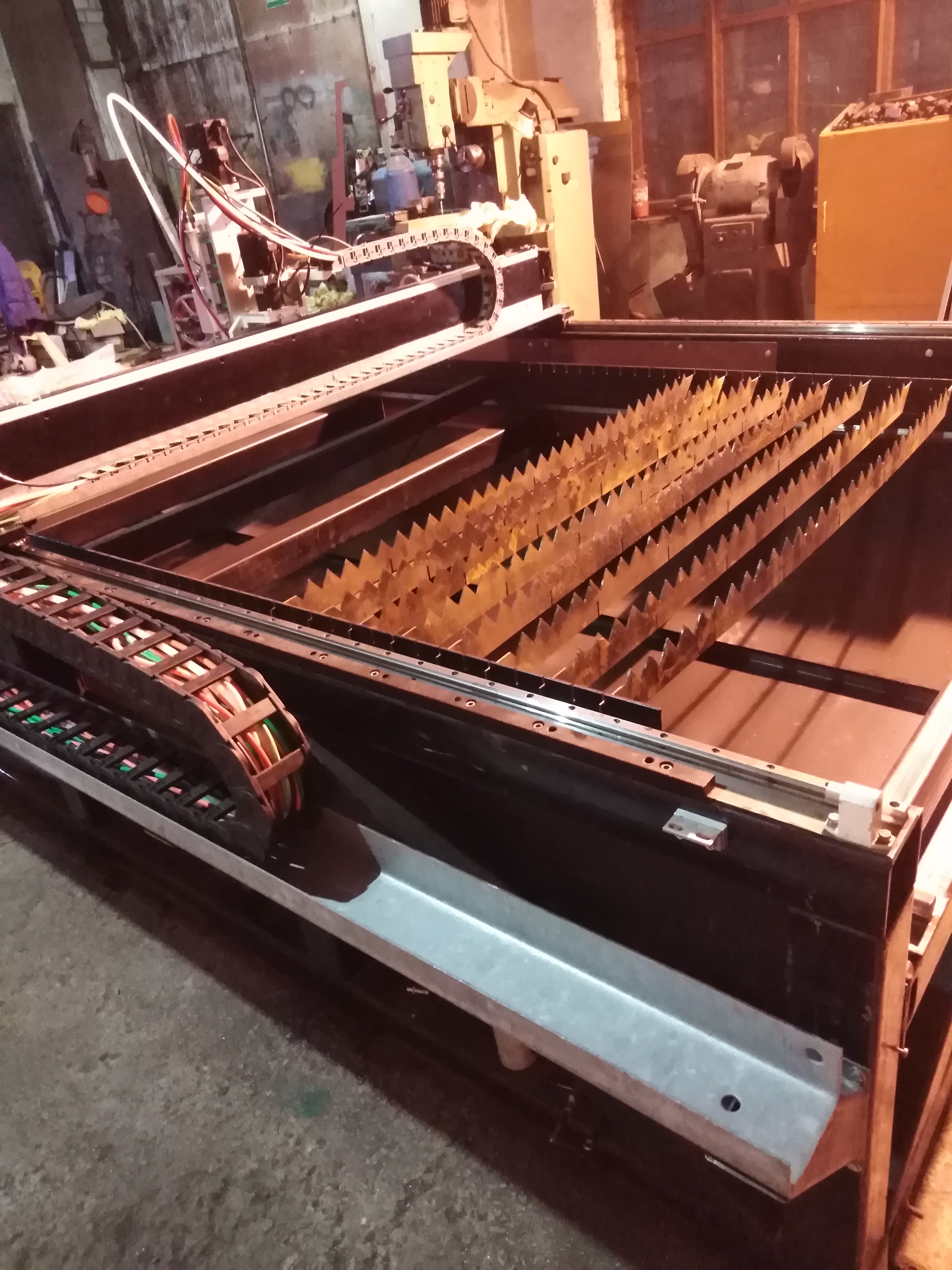

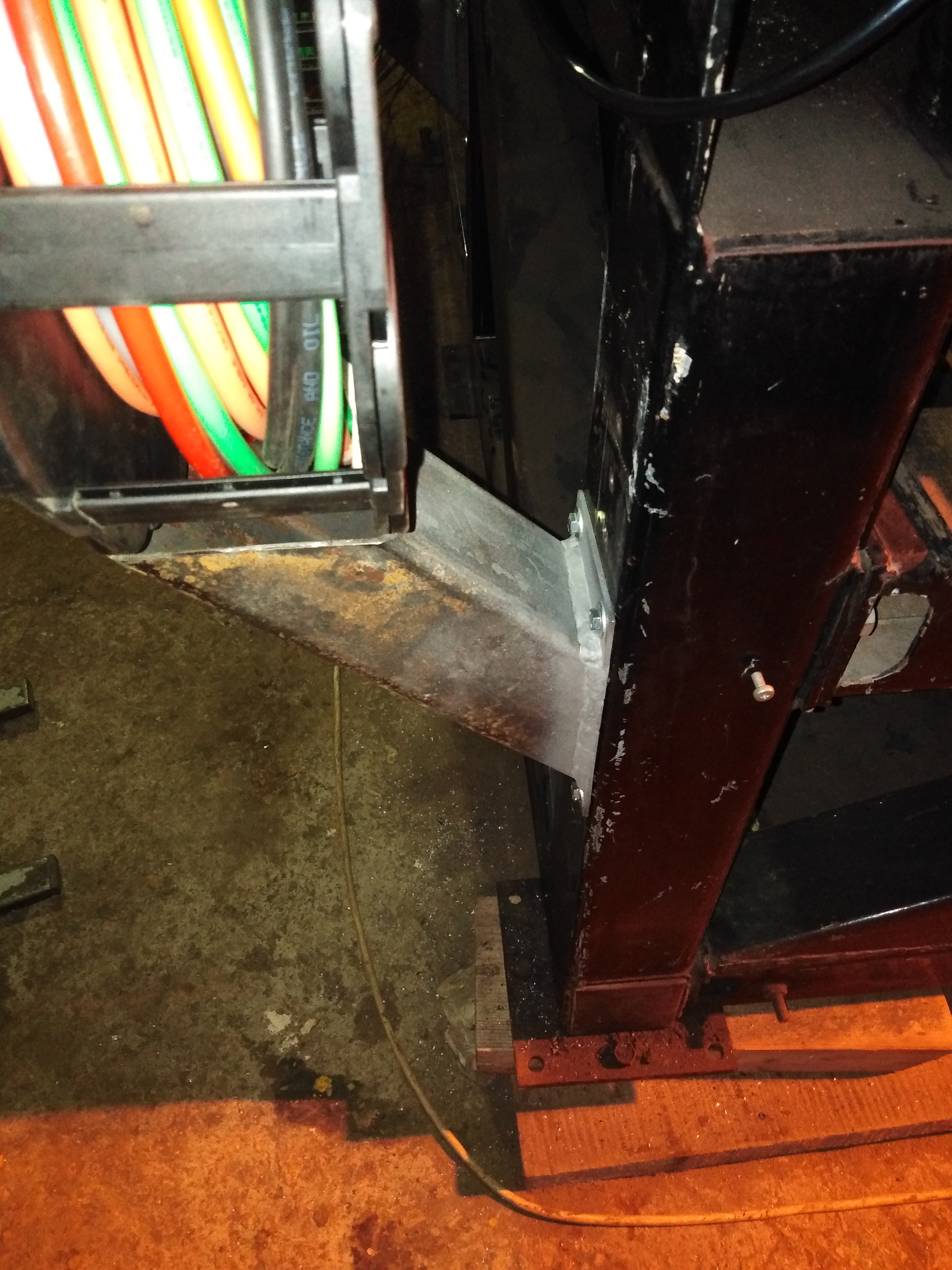

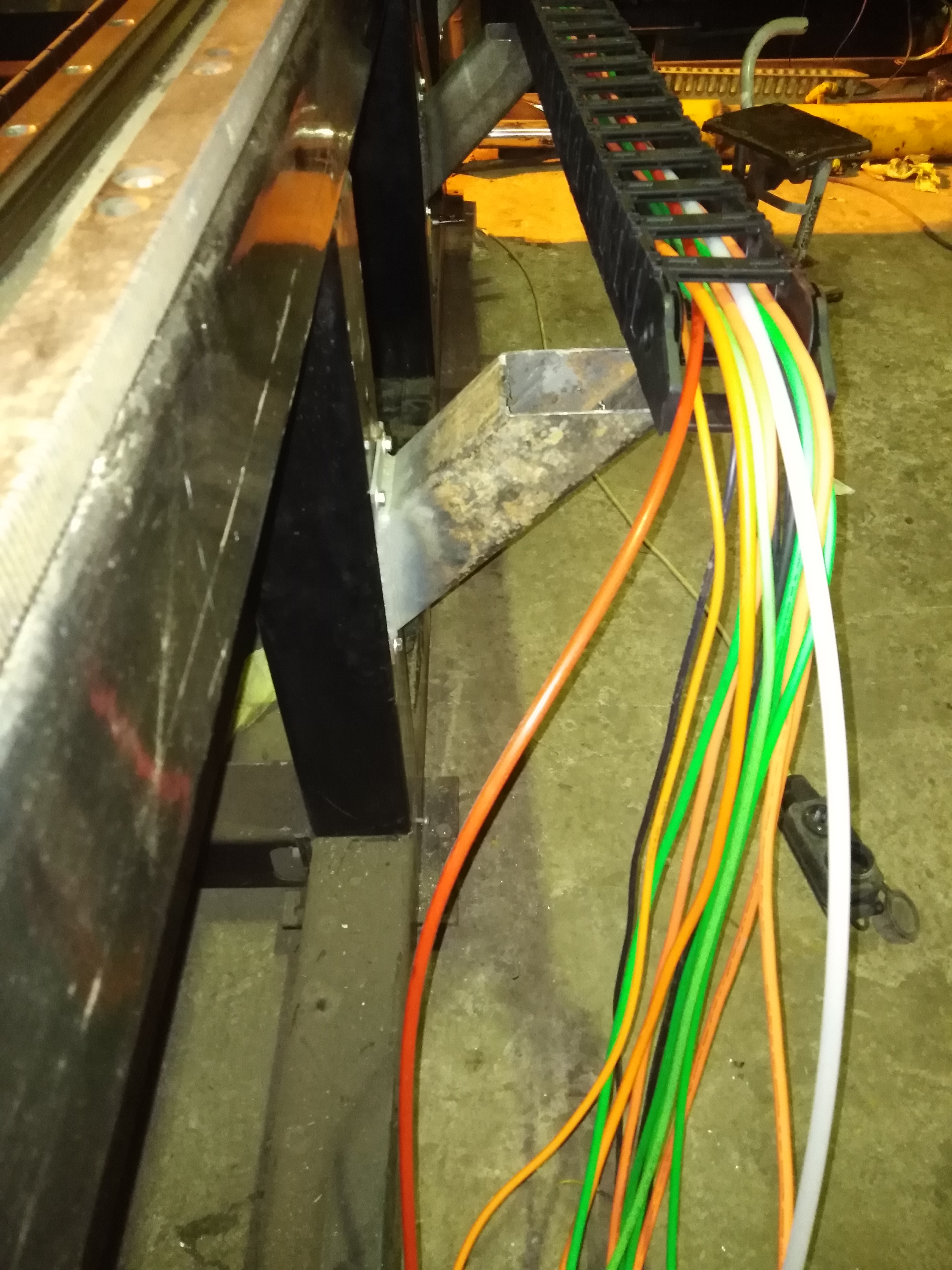

Сегодня весь день с продольным кабель каналом, делали кронштейны тянули трубки кабеля.
IMG_20230724_205912.jpg (2108 просмотров) <a class='original' href='./download/file.php?id=208404&mode=view' target=_blank>Загрузить оригинал (2.75 МБ)</a>
IMG_20230724_205950.jpg (2108 просмотров) <a class='original' href='./download/file.php?id=208405&mode=view' target=_blank>Загрузить оригинал (2.79 МБ)</a>
IMG_20230724_205936.jpg (2108 просмотров) <a class='original' href='./download/file.php?id=208406&mode=view' target=_blank>Загрузить оригинал (2.9 МБ)</a>

Tundra9965
Сообщения: 190
Репутация: 18
Что получилось.
IMG_20230724_232039.jpg (2095 просмотров) <a class='original' href='./download/file.php?id=208408&mode=view' target=_blank>Загрузить оригинал (2.51 МБ)</a>
IMG_20230724_231818.jpg (2095 просмотров) <a class='original' href='./download/file.php?id=208409&mode=view' target=_blank>Загрузить оригинал (2.98 МБ)</a>
IMG_20230724_232019.jpg (2095 просмотров) <a class='original' href='./download/file.php?id=208410&mode=view' target=_blank>Загрузить оригинал (3.05 МБ)</a>

Лоток для кабель канала из дорожного столбика что забивают для разделительной.

Коллеги как считаете источник закрепить на станок или просто тумбочку сделать под него.
